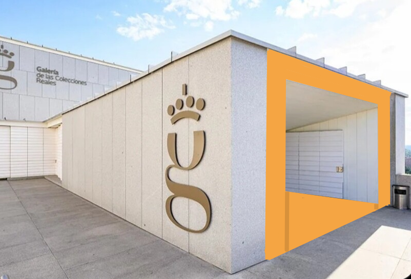

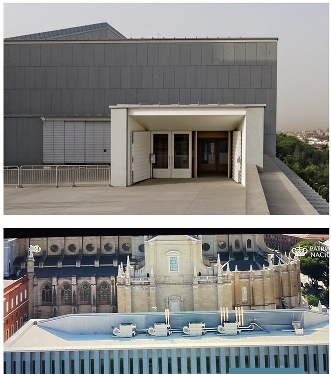

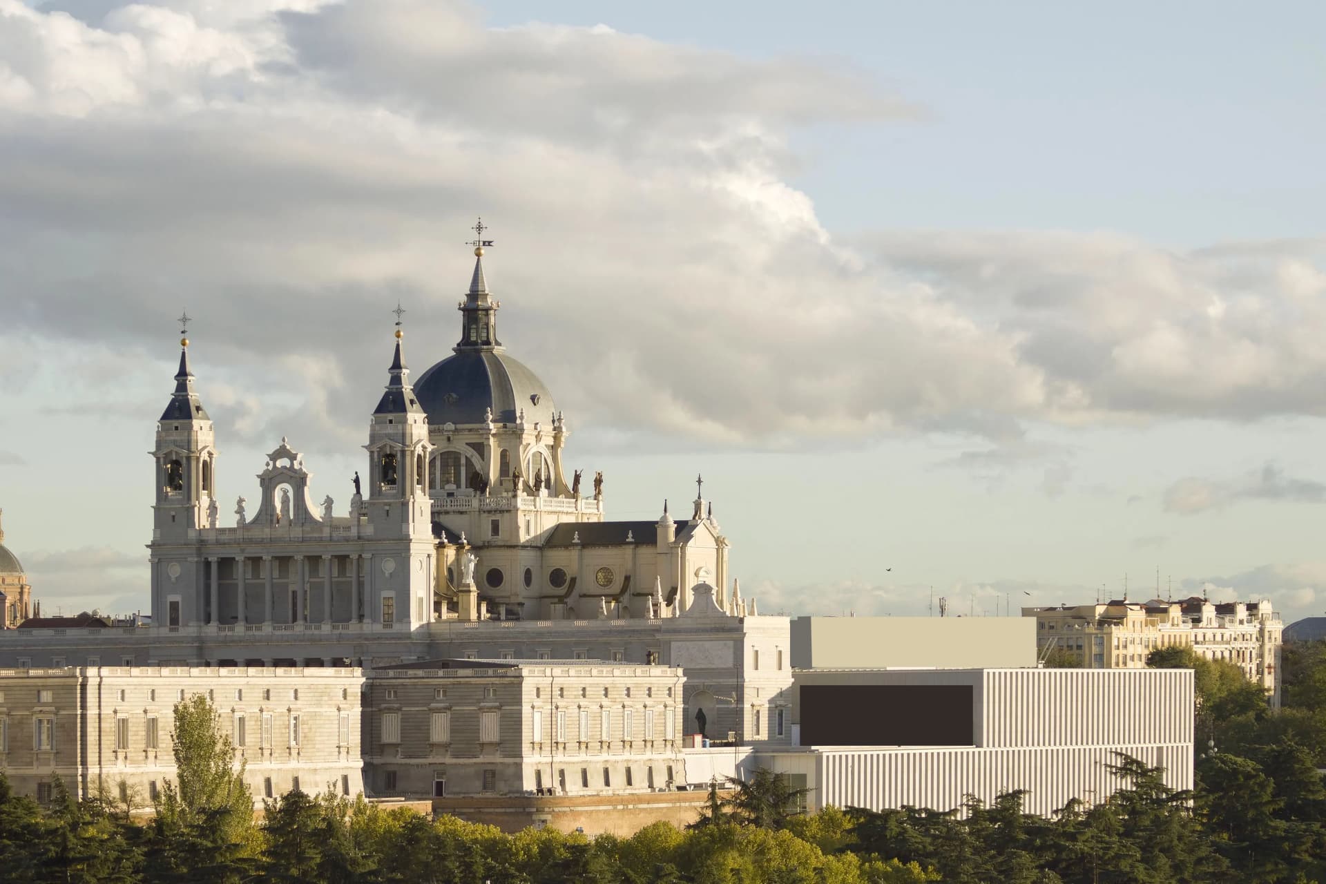

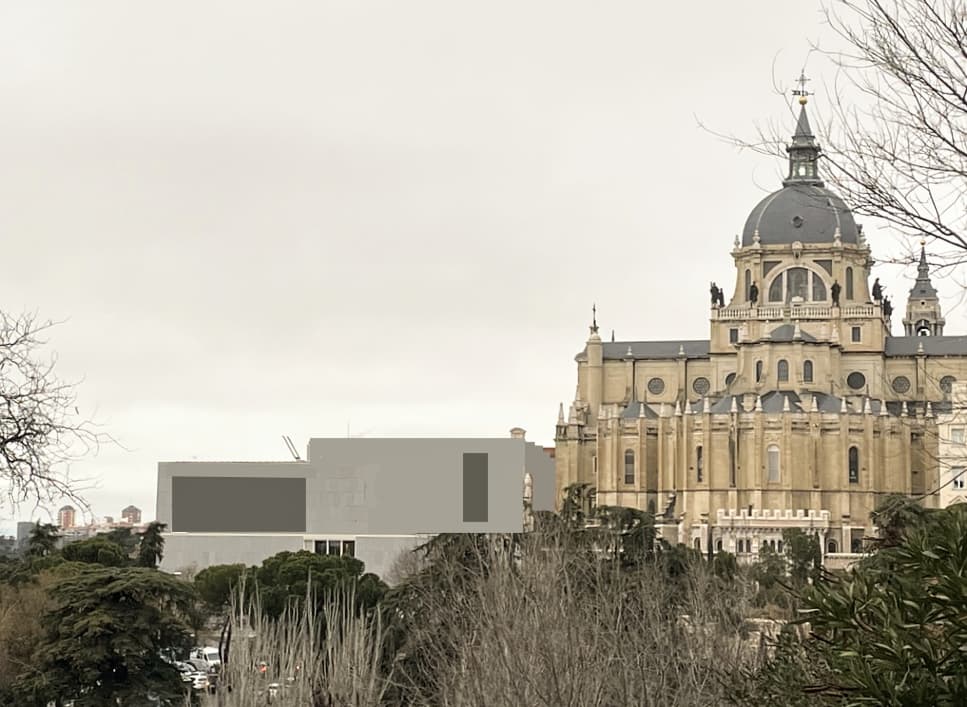

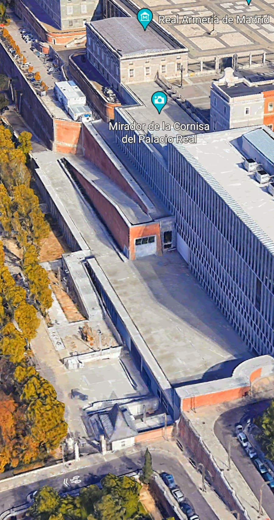

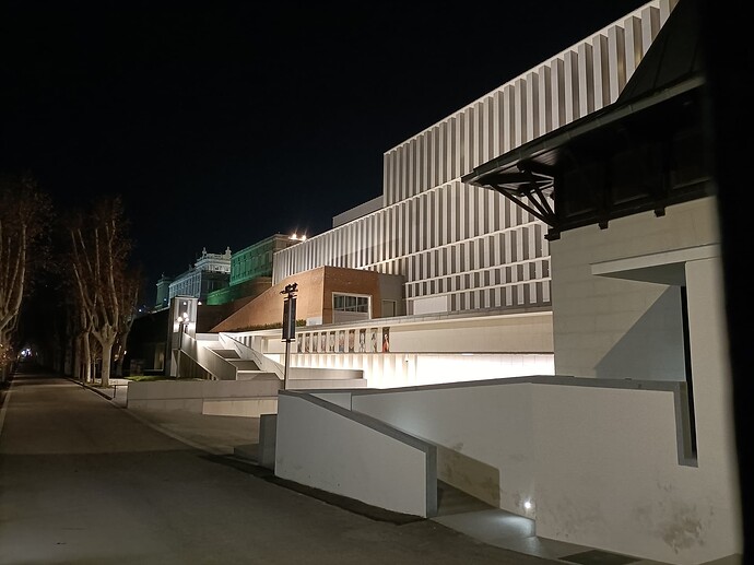

El interior lo puedo entender, en general me gusta, en cambio el exterior lo percibo como un inmenso mazacote con demasiados errores, y no lo digo por las chimeneas y la entrada de ambulatorio, sino por desperdiciar lo que podría ser un fabuloso mirador en lo que es su techumbre.

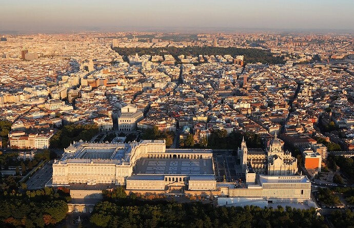

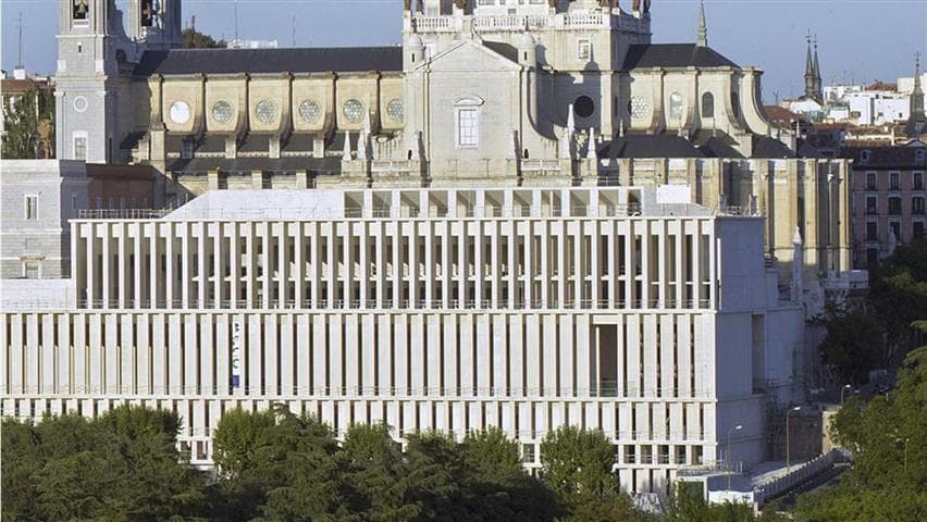

Tampoco me gusta unas columnas en fachada que crean ventanas demasiado estrechas y no permiten disfrutar con comodidad de la vistas, y que no están en consonancia con el palacio como se aprecia en la fotografía.

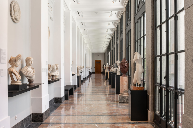

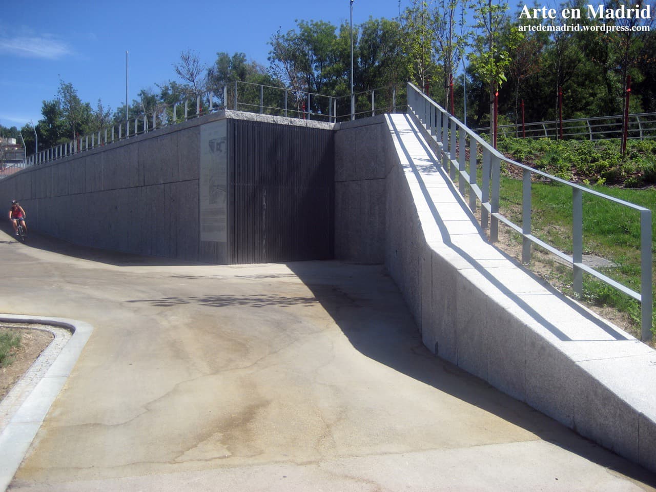

Respecto a la comunicación o conexión de la galería con el Campo del Moro es horrible, fea e incómoda, otra decepción más.
Y para no olvidar, ya lo indicaba anteriormente, dejó estas otras fotografías.
Por último, insistir en la necesidad prioritaria de modificar la puerta de acceso, es tan cutre que no invita a cruzarla.

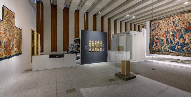

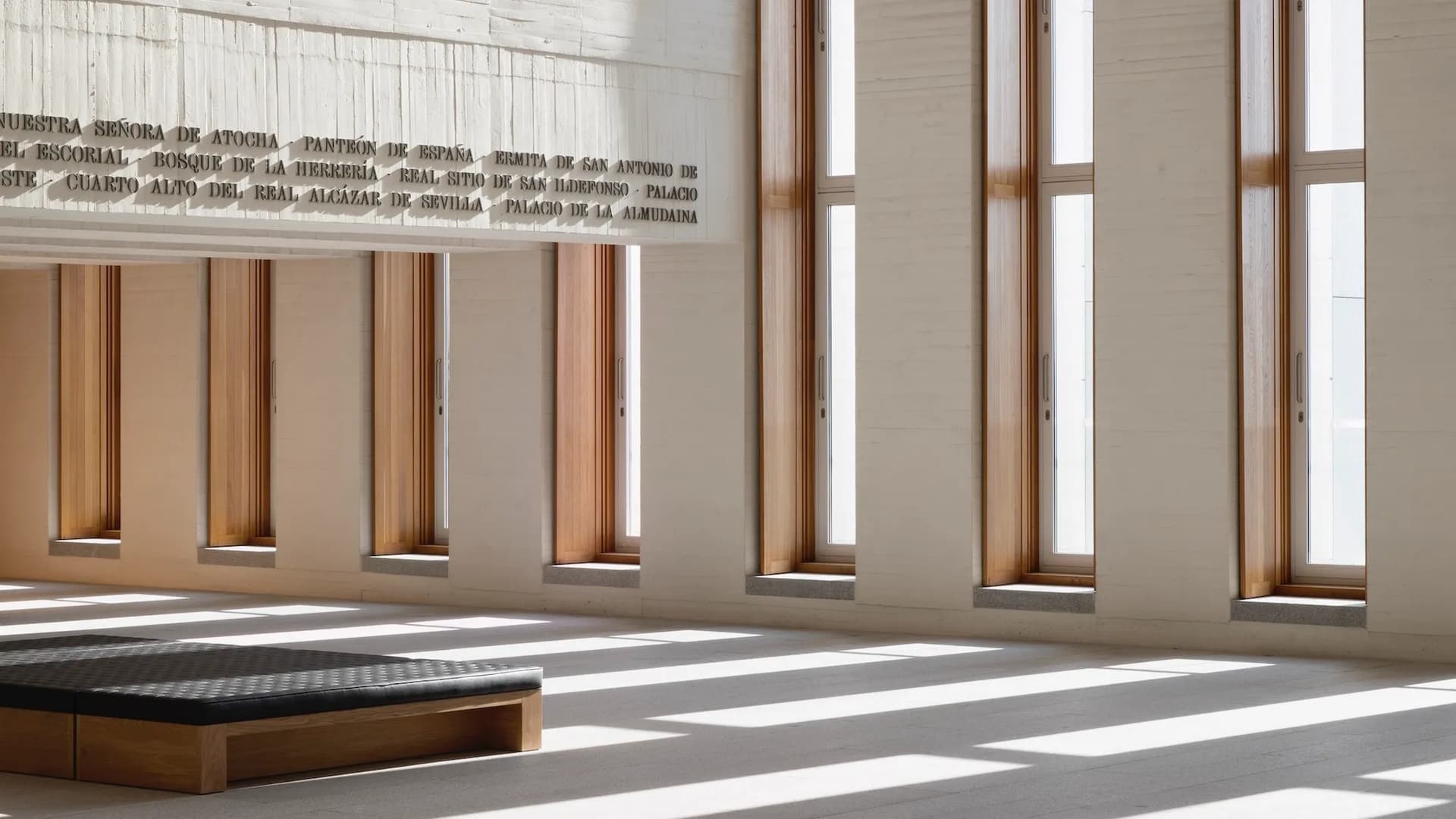

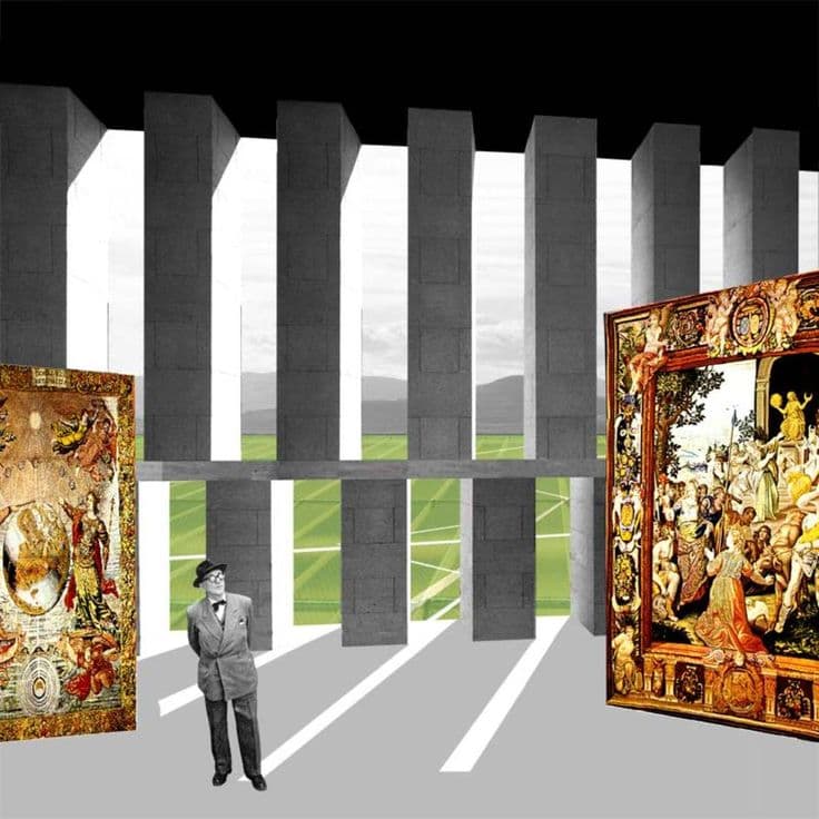

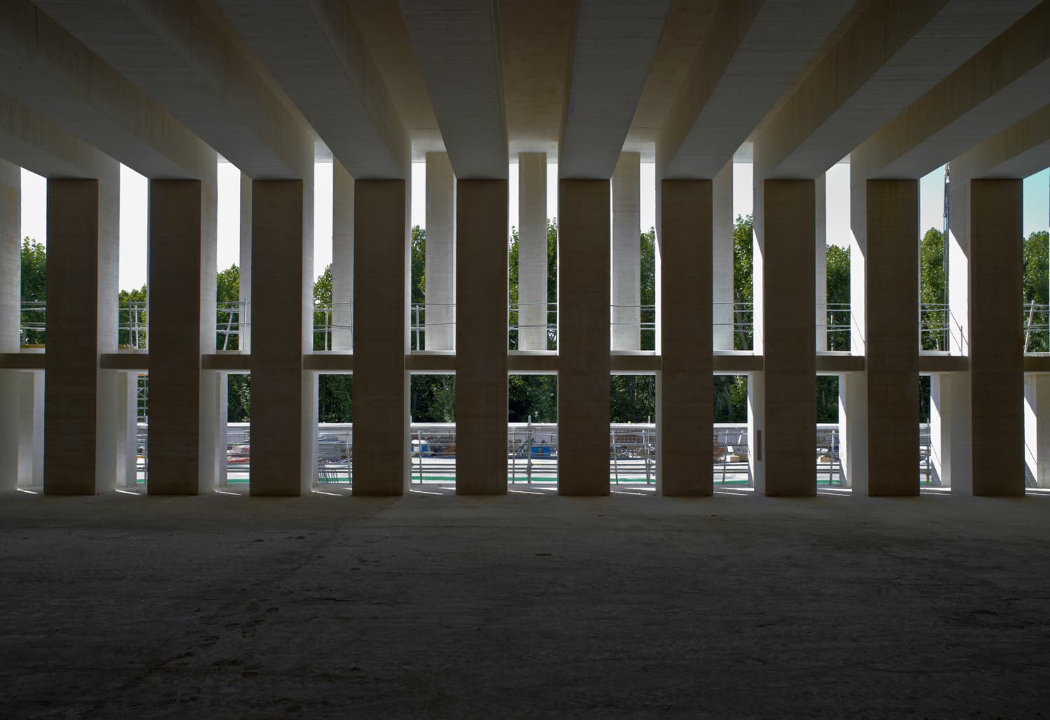

Las ventanas se hicieron así para que entrara luz directa, que en los espacios expositivos es algo que se desaconseja: genera claroscuros muy fuertes que te impide ver la obra con luz controlada e invariante a lo largo del día.
De hecho, el orden de las ventanas creo que obedece a lo que los arquitectos preveían iba a ser la exposición del museo.

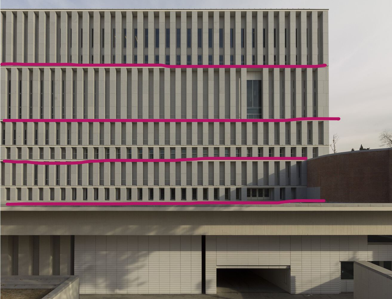

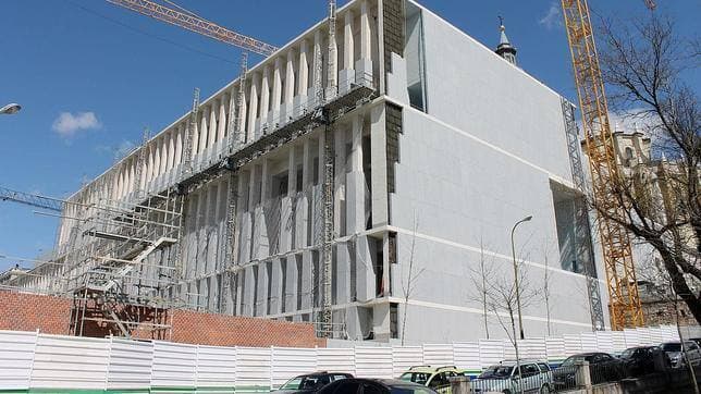

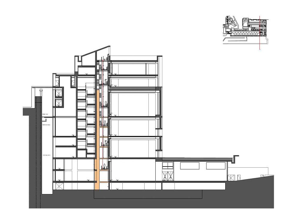

El museo tiene dos pieles: la exterior de granito y la de ¿hormigón blanco? interior, que es la que vemos.
En la planta de recepción vemos las ventanas, que dan directamente al exterior. Coinciden los huecos de las dos pieles.
En la siguiente planta hacia abajo (creo que era la pensada para los tapices) no coinciden los huecos, por lo que entra luz indirecta general.
En los siguientes dos niveles hacia abajo, dos dos tipos de cerramiento: parte de arriba no coinciden, mientras que a la altura de una persona sí coincide, para poder ver el exterior.
En el cuerpo de arriba… Esto no podría darse en un espacio expositivo.
Que conste que a mí la fachada… no me entusiasma. Me gustaba más como se veía en las obras.
En teoría hacen lo de las dos pieles (me parece ingenioso) porque es lo que también sucede, en sus palabras, en el Palacio Real (ellos contemplan este Museo como una ampliación del complejo palaciego).
Pero creo que lo de las dos pieles… es imperceptible para la mayoría… Cuando estaba en obras se veía más.

Aquí se ve la doble piel…

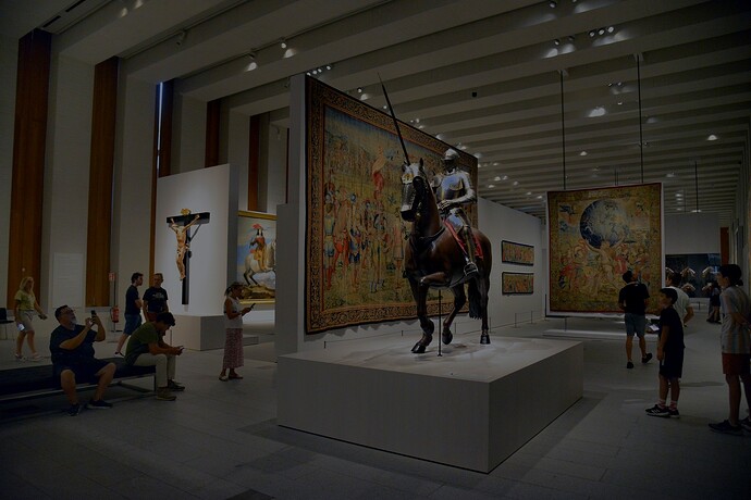

Dices luz indirecta, pero las salas tienen permanentemente cerrados los postigos, por lo que luz ninguna.
Se debería haber permitido que el extremo superior fuese abatible o listonado para que se filtrase algo de luz hacia el techo.
A mí me ha parecido lúgubre las dos veces que he estado.
Esa luz en una sala de tapices es menos realista que el Le Corbusier en blanco y negro.
Si es cierto que cuando había salas de “artes decorativas” y de carruajes, daban más juego para dejar entrar la luz, que ahora que está todo mezclado.
Pero si, una pena que al final no entre luz. Incluso, la primera vez que fui al poco de inaugurar, tenían abiertos los postigos de la zona de la Fuente del Águila, que iba un poco en la linea de traer el exterior al interior con la fuente, zona de descanso, etc. Después lo he visto cerrado, y sospecho que así se va a quedar
Siendo así pienso que es un error de diseño de fachada, ésta debería haber propiciado la tamización de luz natural óptima para no tener que estar continuamente cerrada a cal y canto.
O haber creado una logia separada, como en el Museo del Prado, que permitiese disfrutar al visitante de las vistas.
O crear claraboyas que permitiesen la entrada de luz tamizada.
Pienso que con haber dejado, en los huecos, la altura de las vigas sin cerrar, junto al techo, con un panel de cierta longitud impidiendo la entrada vertical de luz hubiese quedado bien.

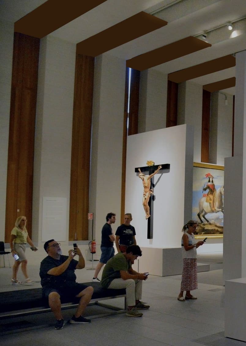

La sensación de oscuridad sería más o menos como esta foto, donde intento evitar la corrección de iluminación que hacen las cámaras:
Bastante lúgubre, me costaba leer algunas cartelas, y no tengo presbicia.
Un peto de madera horizontal de un par de metros de largo a ras de cada viga del techo, en el que terminasen los postigos, habría generado una luz reflejada entre vigas que no creo que hubiese sido excesiva.
Lo bueno de esto es que no es estructural y se podría corregir.

La fachada de hormigón blanco me parecía bellísima, mucho más estilizadas sus columnas… Su recubrimiento de granito le homogeniza más con el Palacio, pero creo que empeora la estética general del edificio del museo.
