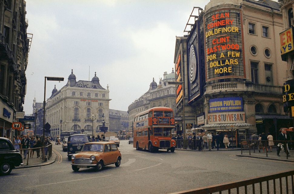

Las farolas tipo autopista, como esas de la foto se comenzaron a instalar hacia 1965.
Previamente hubo otras, como las de la foto, parecidas a las que luce París.
En todo caso, la epidemia de farolas autopisteras se extendió mundo adelante en esa época.
Incluso en a conservadora Inglaterra
Piccadilly
