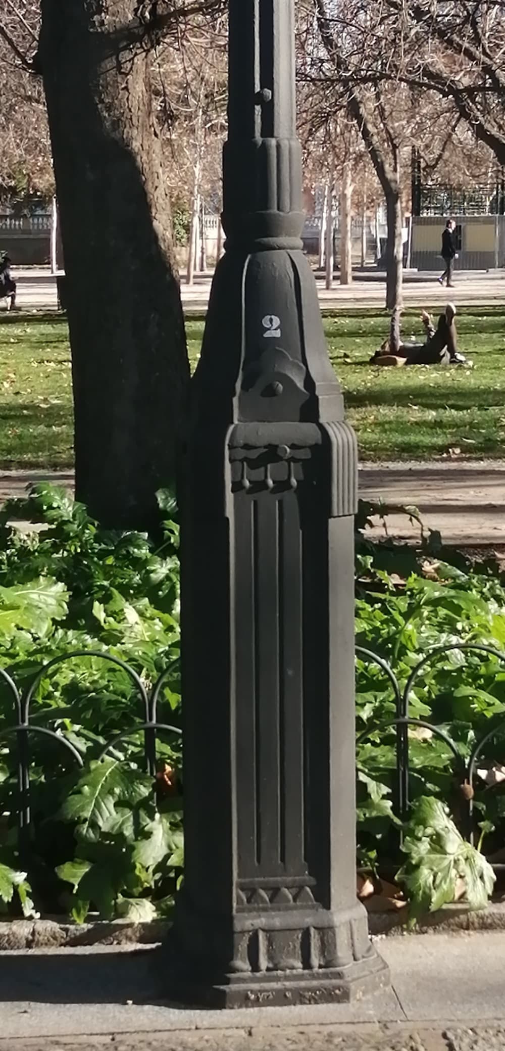

Si las farolas del Retiro no tienen ese plinto de granito,
Y las que hubo por el centro antes tampoco lo tenían:
¿Por qué las que han puesto ahora sí tienen?
¿Lo pone también Granilouro?
Por dos razones:
Porque la luz led la diseñan con halos más reducidos.
Y la más importante, porque lo pone Granilouro.
También así se reduce la corrosión.

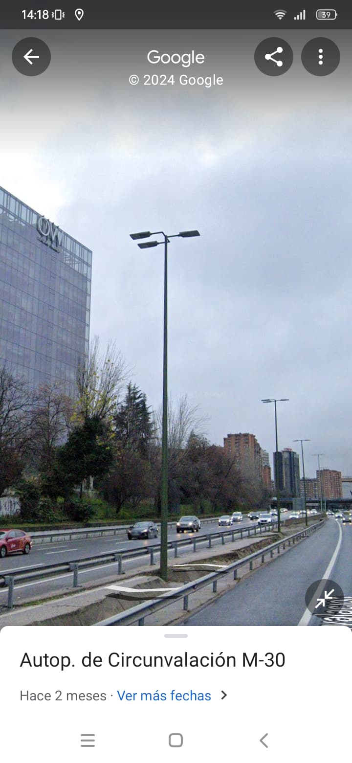

En cuanto a la configuración de farolas que están poniendo, no me parece mal. Mástiles de 14 metros de altura con doble foco (antes era igual) en los laterales y una versión de doble brazo en la mediana central. Muy parecido a lo que ya existía en el arco este.

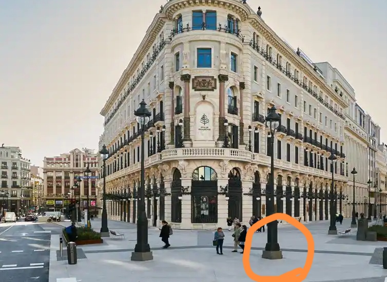

Si te fijas en la puerta de sol no tienen tampoco ese pedestal… Criterios random del ayuntamiento, supongo
Que usen las configuraciones de más temperatura en la M-30 y las de menos en las calles y avenidas centrales de la ciudad es para que se lo hagan mirar. Toman decisiones como pollos sin cabeza, en mi opinión… de verdad hay expertos al volante en estas cosas?
Esa es la razón, sobretodo por los meados de los perros, que destroza el hierro. Otra es la necesidad de contar con un dado de anclaje suficiente, que cuando debajo hay un parking o similar, no es fácil de cumplir.

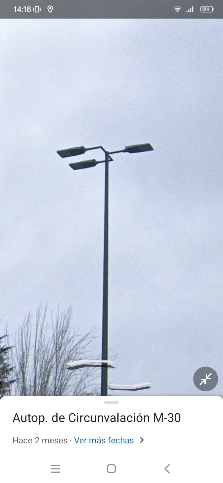

Alguien entiende esto de 2 brazos hacia el lateral y 1 hacia la zona central???![]()
Y lo de q no retiren las antiguas columnas en los Nudos después de 3 meses instaladas las nuevas?![]()
Para rematar el trajín q se traen, ahora hay tramos q habían renovado con led normal y q están volviendo a cambiar por focos led!!!
Depende de si la calzada a la derecha de la foto tiene otros báculos al tresbolillo en el margen contrario
Queda un poco raro. Mejor habría sido con 2 y 2.

Son las mismas a ambos lados. Están en tramos q empiezan siendo de 4 brazos pero de repente pasan a ser de 3 ![]()

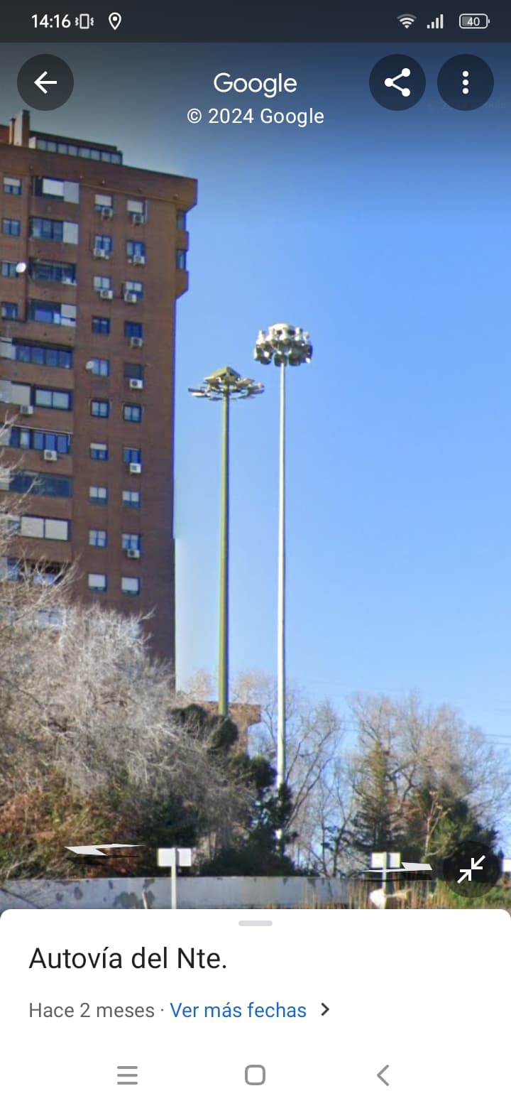

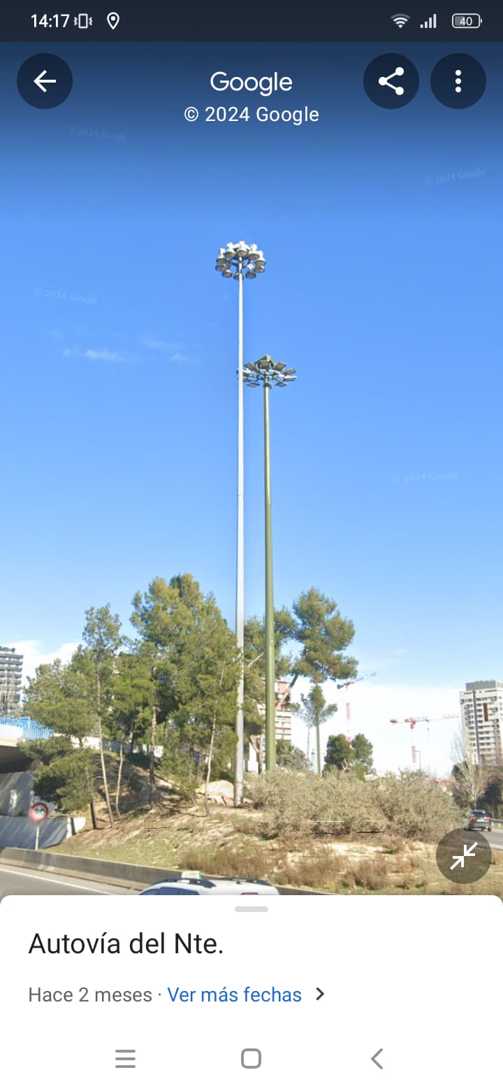

Si, las de los Nudos Manoteras, Paloma y Costa Rica las han hecho más bajas y ahora q me acuerdo, las del Nudo Norte durante las obras, directamente las fulminaron, ya no hay.
Sin embargo, 2 gigantes q hay en los Arcos de la Av. Ilustración y en el puente Scalextric de Vallecas las han renovado con esa tremenda altura:thinking:![]()
