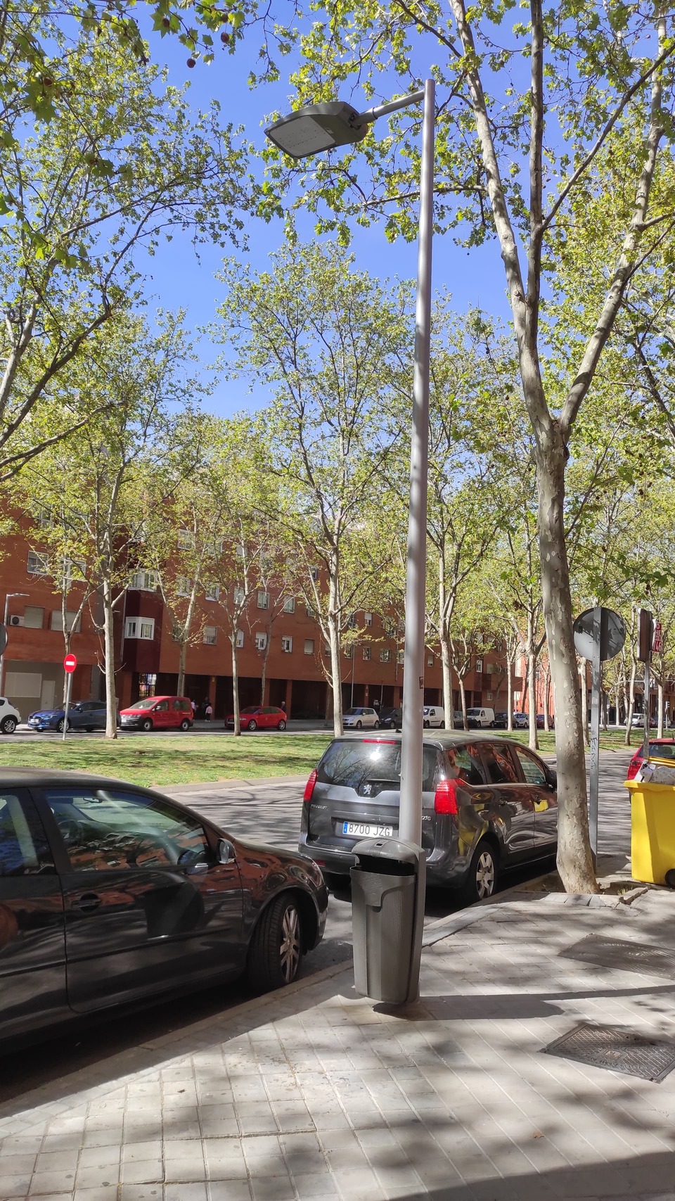

Me ha parecido curioso el caso del cambio a LED de Avda. Pablo Neruda, dónde han pasado de las autopisteras a este otro modelo de farolas, más bajitas y más modernas. El cambio estaba dentro de las sustituciones que hicieron en verano en varias calles de Madrid y no dentro de este plan actual.
Supongo que ese modelo de farola será por el privilegio de tener la Asamblea de Madrid.
