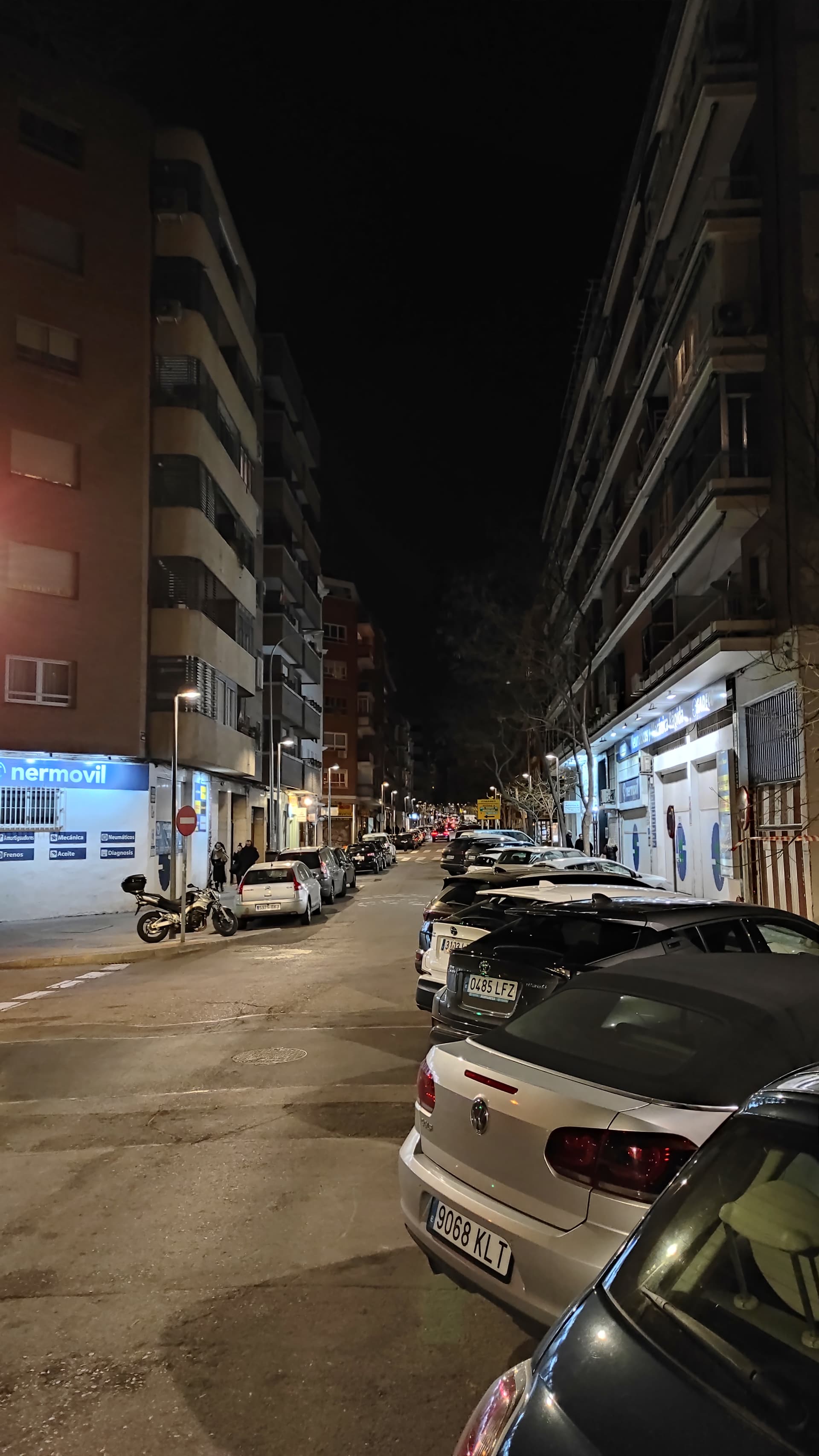

Las nuevas farolas LED de la calle Granada en funcionamiento. Es un cambio muy grande, era una calle en absoluta penumbra porque los árboles tapaban las anteriores farolas y ahora da gusto pasear por esa calle.
(Las de Juan de Urbieta ya están funcionando también pero en Narciso Serra no aunque están instaladas). Les va a quedar pendiente Valderribas y Cavanilles (estás son calles más comerciales) para completar la remodelación de toda la zona.
