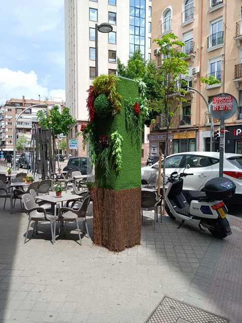

Esto va en el hilo moviliario urbano…me e liado soy muy despistado jejejeje
