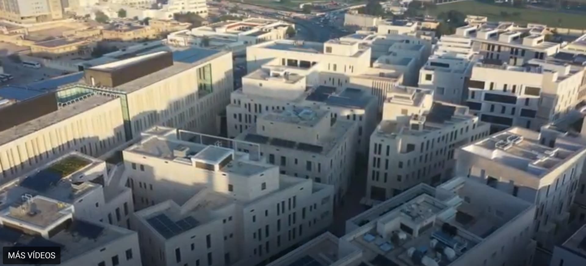

Es en Qatar, evitar que el Sol entre por las ventanas es precisamente uno de los objetivos.
A ver, chavalada, que allí hace 40°C a las cuatro de la mañana, el sol y la luz les sobra.
Trasladarlo aquí es como trasladar el barrio húmedo de León a Dubái.
Es más, en los renders, en lugar de iluminar los con bomba nuclear, como aquí, se enfatiza la sombra.
Conseguir sombra hacinando edificios es un arma de doble filo.
Y si no, pasead por las calles de Malasaña o Lavapiés un día caluroso de julio a las 12 de la noche después de darle la solana todo el día y después lo hacéis por las calles de un PAU. A ver dónde se duerme mejor y dónde corre más el aire.
