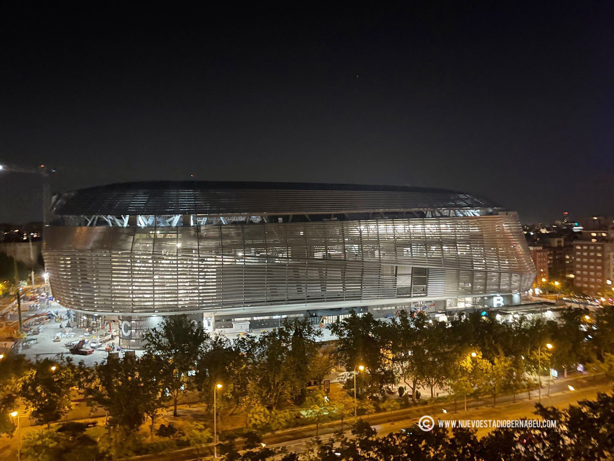

Entiendo que falta trabajo, pero tienen que darle bastante caña para que esto de noche quede medio presentable:
Por cierto, ¿con esa separación de lamas podrán hacerse proyecciones como las que se mostraban en los primeros renders?
En cualquier caso, me parece que no va a ser un estadio que destaque por su belleza exterior. Creo que se eligió el diseño más original, pero no el más estético.
A mi viéndolo casi terminado me parece que pierde por bastante en la comparativa con el render.

Pero yo de lo que hablo es de lo que se ve actualmente con esa disposición de lamas, que creo que no esta para nada pulida, hasta tal punto que se ve cutre. Eso tienen que corregirlo y doy por hecho que así será.
El toque cyberpunk a mí también me gusta bastante, pero con el problema anteriormente citado no puedo tener una experiencia satisfactoria viendo las fotos del estadio.

Es cierto que el rollo cyberpunk de noche mola bastante, pero a mí también me parece que falla algo, da un aspecto pobretón. Pero bueno, seguro que aún nos depararán sorpresas.

Ya están cambiando las lamas por otras con mas ángulo para reducir la apertura entre ellas.

Eso mismo iba a comentar. Desde el suelo no se ve tanto espacio entre las lamas.
