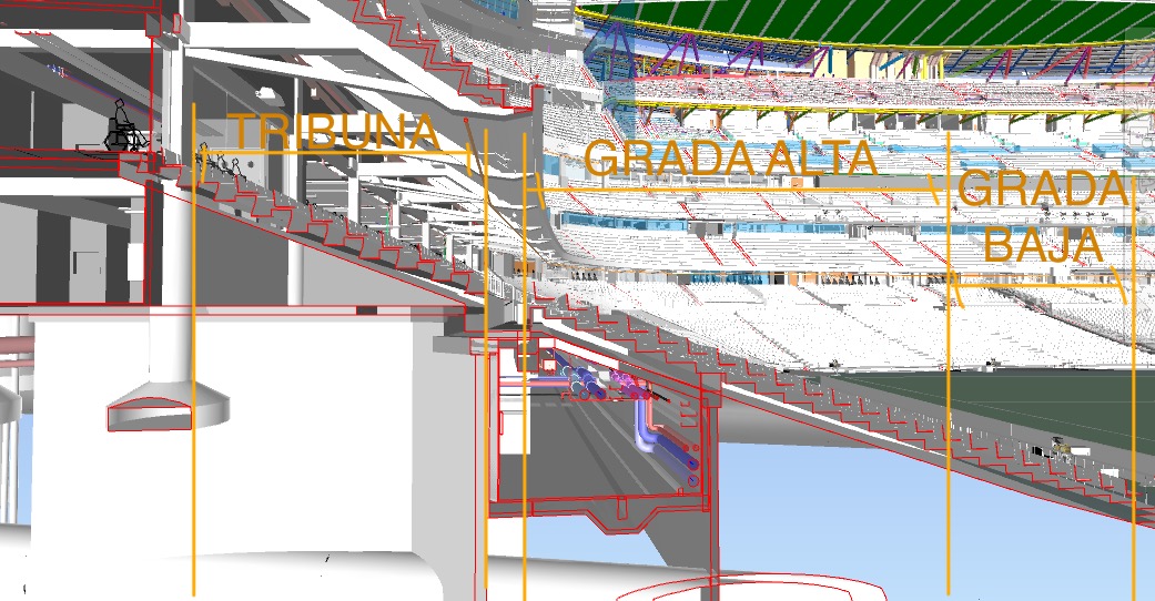

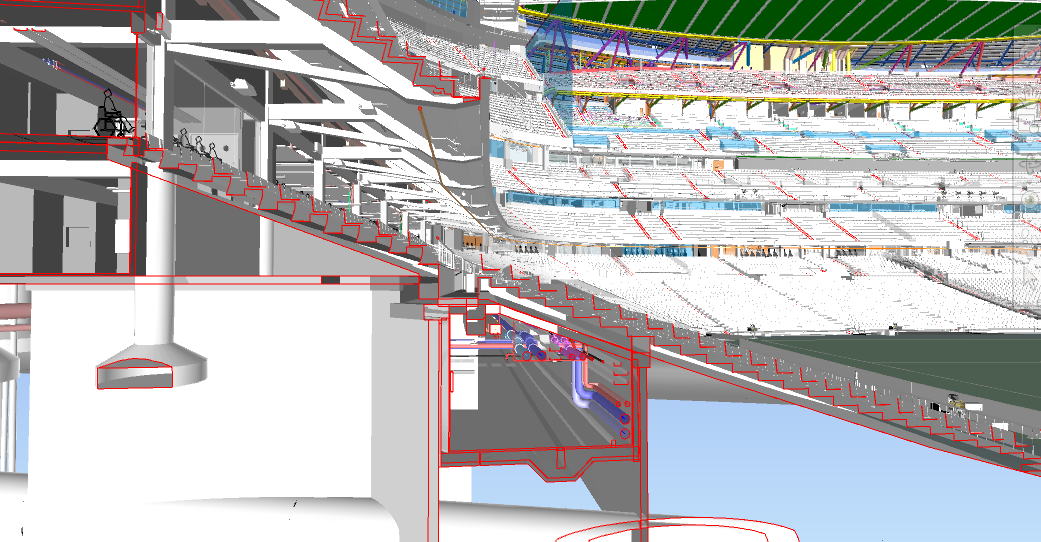

La Grada alta nunca se ha derribado y el túnel logístico no pasa por debajo de ella, como alguno ha dicho por squi. Os prometí la sección y aquí os la dejo.

Así es como llama el club a cada parte de grada de esa sección. Supongo que la confusión viene de eso.

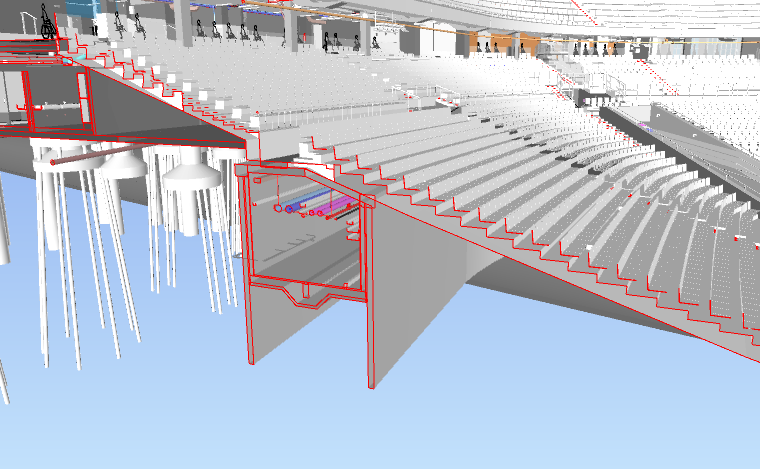

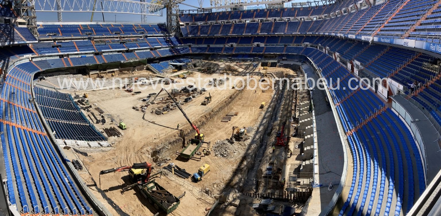

En los fondos la mitad superior de grada alta se demolió completamente a lo largo de todo el anillo para construir/vaciar/hacer el techo del túnel logístico que pasa justo por debajo. Además, en las zonas donde está el hipogeo debajo también se demolió grada baja.
En los laterales se demolió y reconstruyó como estaba prácticamente al 100% grada alta y grada baja, para el túnel logístico, túnel de vestuarios, tunnel club vip, grada abatible, refuerzos túnel Adif, grada en voladizo sobre tapa de hipogeo, etc
Respecto a tribuna, se demolió y reconstruyó como estaba, toda la tribuna oeste, 2 sectores en cada fondo para conectar vomitorios con el túnel logístico, y en el lateral este más o menos un 50% de tribuna también se demolió y reconstruyó.
Vale, pues no coincide con la nomenclatura del proyecto de Bowl que yo manejé. Tribuna era el nombre de la grada alta en la zona oeste. La cuestión que si que parece que la tribuna según esas fotos ha sido mínimamente derribada no? Yo lo que se, esq no cumple nada tal y como está y que la conexión que decía DaVinci de hacer toda una grada continua no se podia hacer por eso. Me extraña porque el tema de las lonas era por este motivo para que no se viera si había que demoler algo en grada alta…
