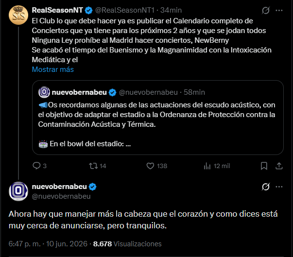

NEB ha comentado lo que se está haciendo para adecuar las emisiones. Destacan las puertas automáticas en los vomitorios. De momento solo tenemos un par de prueba.
https://x.com/nuevobernabeu/status/2064743655806480848
Edito: Parece que se van a anunciar conciertos…

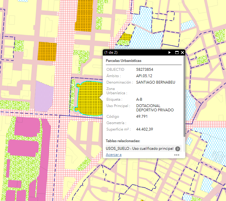

La calificación del Bernabéu y otros estadios es Dotacional Deportivo Privado. El Movistar Arena por ejemplo es Dotacional Deportivo Público Singular.

La regulación de la parcela del Bernabeu y la del Metropolitano no es la misma, cada una tiene su propio plan urbanístico con su propia normativa.
Las parcelas tienen el mismo uso, no? La ley de espectáculos de la CAM aplica a todos los recintos por igual, no?
¿O la parcela del Bernabeu solo tiene uso deportivo y la del Metropolitano permite más usos?
Los usos se definen en la normativa de cada parcela de acuerdo con las particularidades que se recogen en cada plan urbanístico. Cada estadio tiene su propio plan con su propio régimen de usos, edificabilidades, etc.
Las licencias se conceden de acuerdo con el régimen de usos admitido.
¿Entonces Metropolitano y Bernabéu tienen usos distintos?
Probablemente, pero yo no me he revisado sus respectivos planes.
