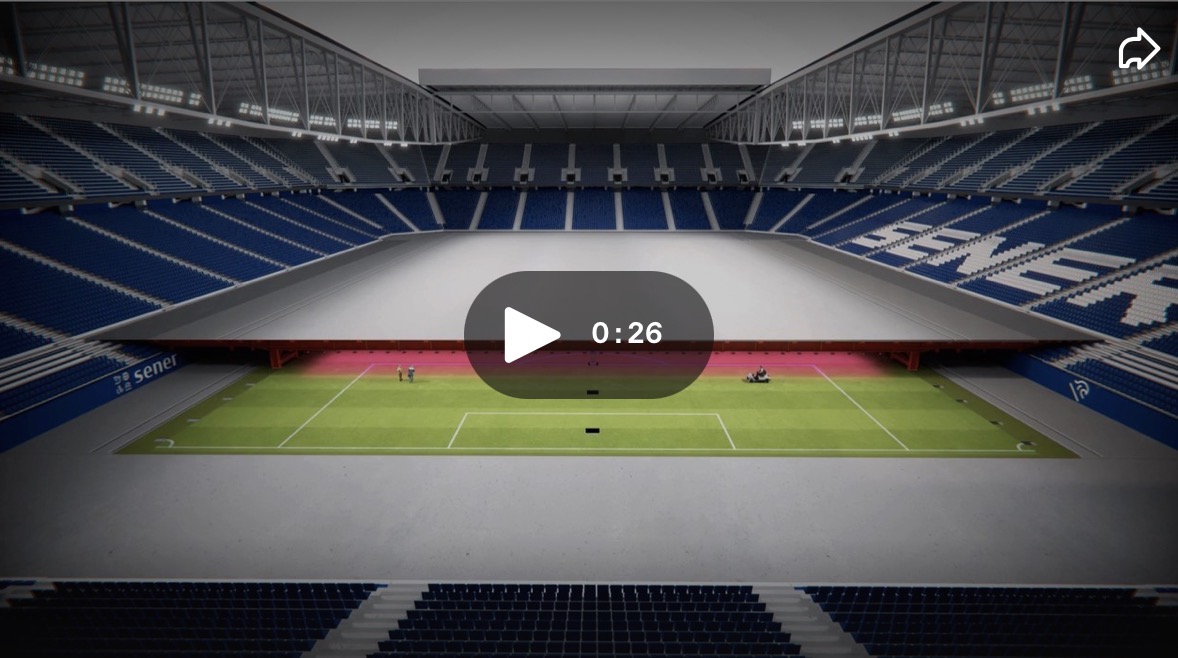

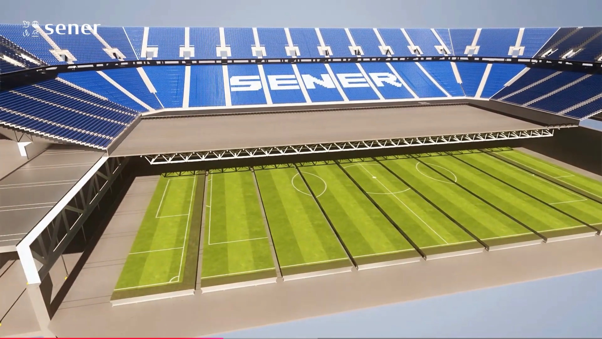

Y lo este sistema Epigea de 2025…
¿Donde guardas la plataforma (o sus tramos) de al menos 120m x 80m? ¿Apilada por tramos? ¿Y los elementos que la mueven? ¿Cómo de separado necesitas que esté el césped de la primera fila de grada para dejar sitio a los raíles y para dejar sitio al guardado? Necesitas una luz entre apoyos laterales de mínimo 70 metros para que no haya apoyos sobre el césped (en algún vídeo se ven apoyos en medio del césped lo que requeriría poner y quitar trozos de césped). Necesitas colocar de manera fija las luces de crecimiento bajo las planchas. Necesitas ventilar ese espacio en el que quedará oculto el césped. Sencillo no es asegurar la ventilación de todo el espacio por igual, por lo que difícilmente las condiciones del centro del césped van a ser similares a las de los extremos; lo que al final te lleva casi a plantearte tener que instalar las conducciones de aire bajo las planchas y luego tener que hacer conexiones de aire cada vez que pones y quitas las planchas.
En 2023 publicaron este (Hypogea: llevar las planchas bajo un fondo y bajarlas con una plataforma hacia un nivel -1 donde quedarían todas guardadas en un espacio hueco) y luego salieron con lo de 2025. Este de 2023 sí es más realizable. Te permite tener todas las planchas en el mismo nivel, y cuando el césped está fuera, abajo tienes como un pabellón de IFEMA libre de apoyos de 8500m2 para hacer lo que quieras. Está hubiese sido la solución utilizada en el Bernabéu de no haber existido el túnel de Cercanías, que imposibilitaba generar ese nivel -1 libre de 8500m2 donde aparcar el césped.
