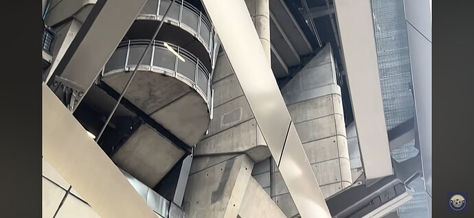

Hay detalles ciertamente impactantes , el juego con las curvas y las esquinas en la fachada es bello. Pero creo que la idea de la piel envolviendo la estructura antigua es fallida, ya que se ha rellenado el espacio intermedio con elementos extraños y añadidos, instalaciones, etc. Son realmente tres capas: el estadio original, las instalaciones nuevas (de todo tipo) y la piel . Y por eso no funciona. Y el problema tiene difícil solución, no puedes cerrar las lamas , eso quitaría sentido al concepto fundacional de la reforma. Porque la idea no era tapar.

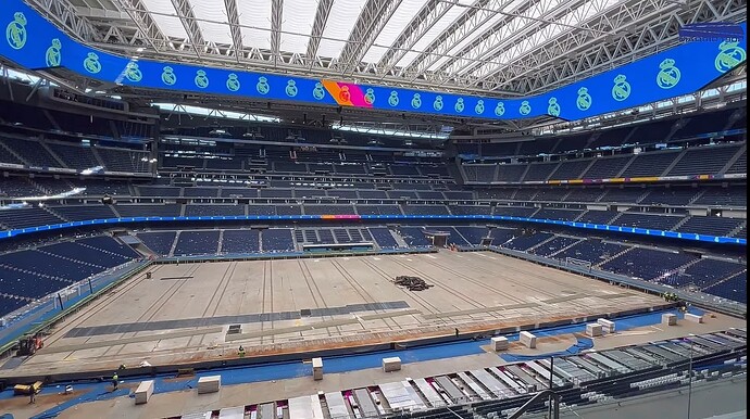

De los diferentes gadgets que se han incorporado al estadio, techo, cueva y cesped retráctil, marcador 360, son realmente impactantes, al final se ha notado la madera ingenieril del presidente.
Toda la obra del bowl se ha realizado siguiendo un critero 100% de rentabilidad y de minimizar cualquier tipo de riesgo (riesgo de reubicar socios, por ejemplo), no ha habido ninguna concesión a la estética, o incluso a la funcionalidad. Por ejemplo, acabar con la absurda división entre tribuna y grada. Se podrían haber re-alineado pasillos y sectores, y obtener asi líneas más armónicas, pero como he dicho eso hubiera supuesto cambios, e incomodidades a socios abonados.
La realidad, es que sin los grandes gadgets (Techo retráctil, marcador, cueva) el interior ha pasado por un simple lavado de cara. Y es para mí el gran resumen de la obra. Es una gigantesca obra de ingeniería donde el impacto está en ver mecanismos de escala no humana . Si me quito la máscara madridista, ver el Bernabéu me despierta emociones similares a ver grandes obras de ingeniería, como la Presa Hoover, el Puente de San Francisco, que por su escala han adquirido la dimensión de monumento. Es imposible no abrir la boca de admiración al ver el inmenso marcador en vivo, o no frotarse los ojos al ver un techo donde hace solo 3 años no había nada. Todo ello levantado sobre una estructura de más de 75 años. Pero es una sensación diferente a ver algo como la Opera de Sydney, Notre Dame, o el Guggenheim de Bilbao, donde hay un elemento estético, o estructural que es dominante. Creo que si la solución de la fachada hubiera sido exitosa esto último se hubiera logrado, pero honestamente pienso que ahí se ha fallado.

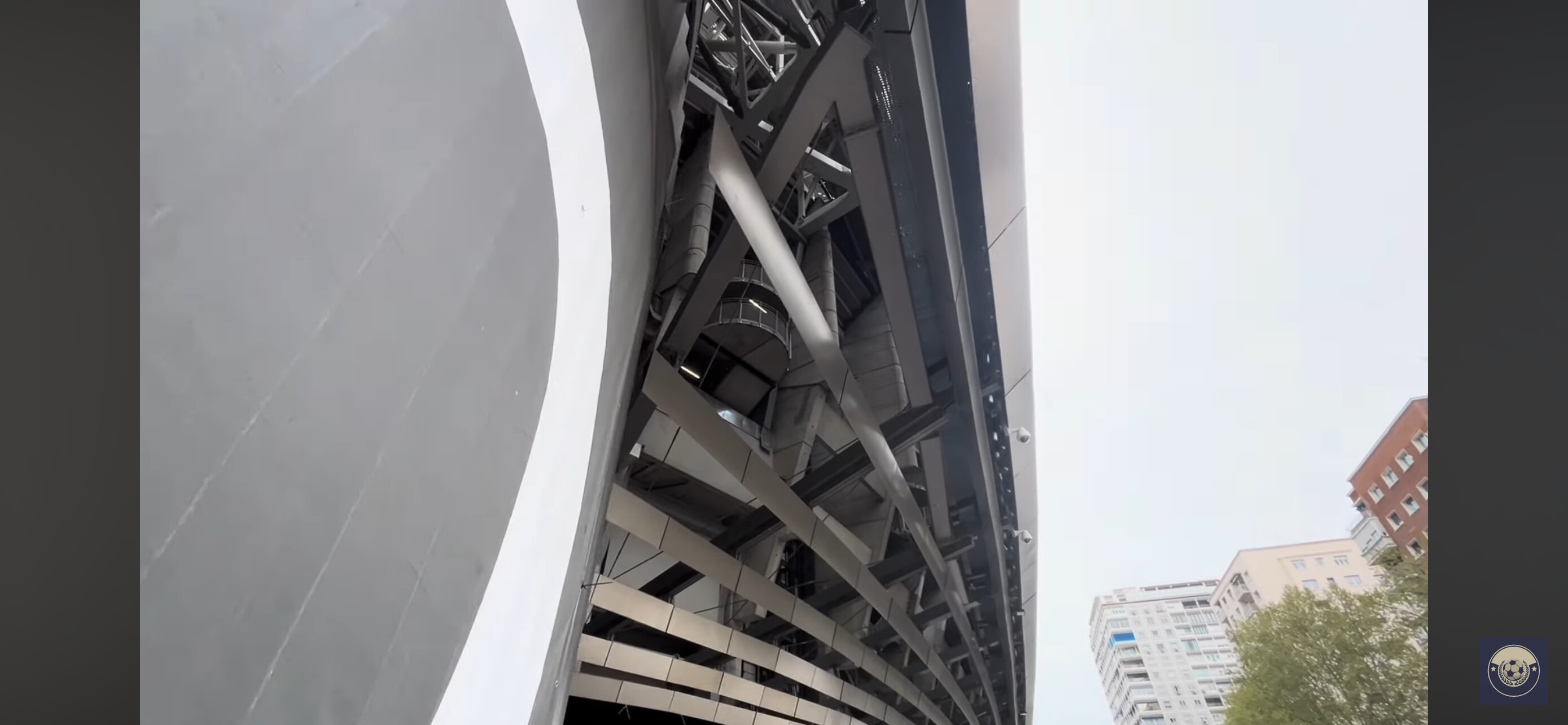

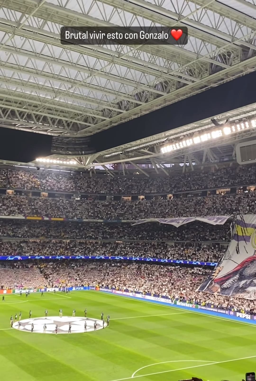

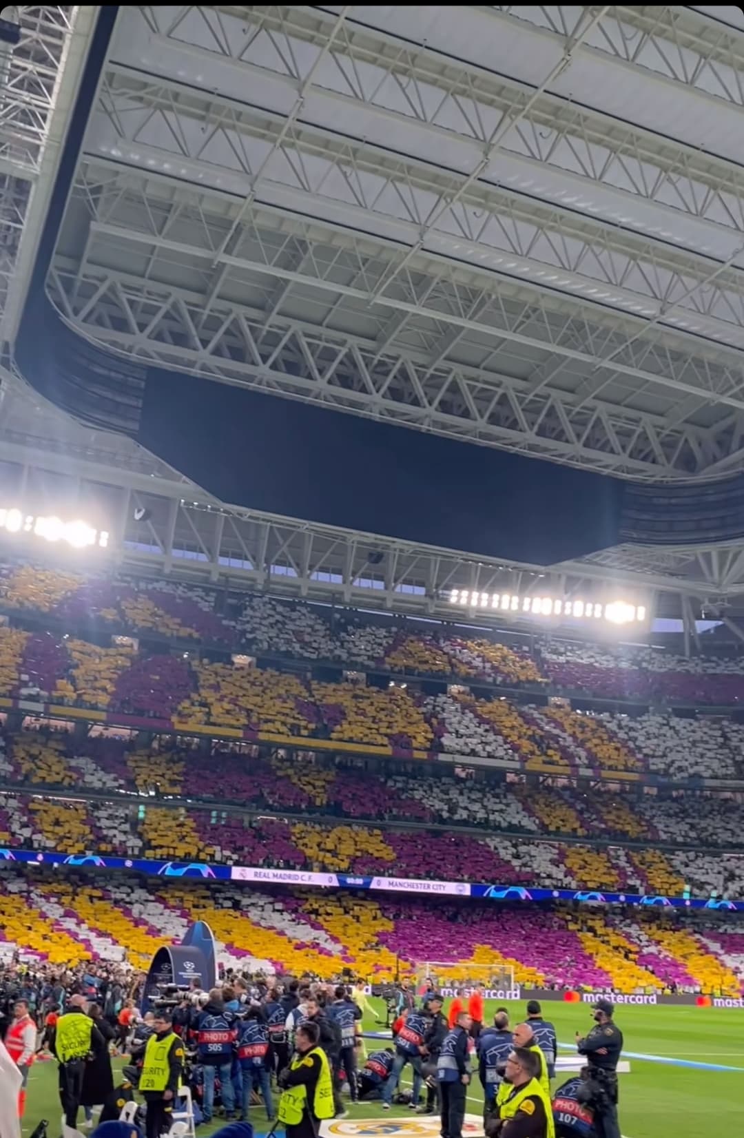

A mí lo único que me chirría de la reforma es el sofito y los espacios intersticiales, ambas cosas que podrían tener soluciones sencillas con distintos tipos de panelados.
Y algunos defectos de grada que son estructurales.
No olvidemos que aún hay que cambiar todos los asientos provisionales no abatibles por asientos abatibles, así que el bowl no tiene aún su aspecto definitivo.

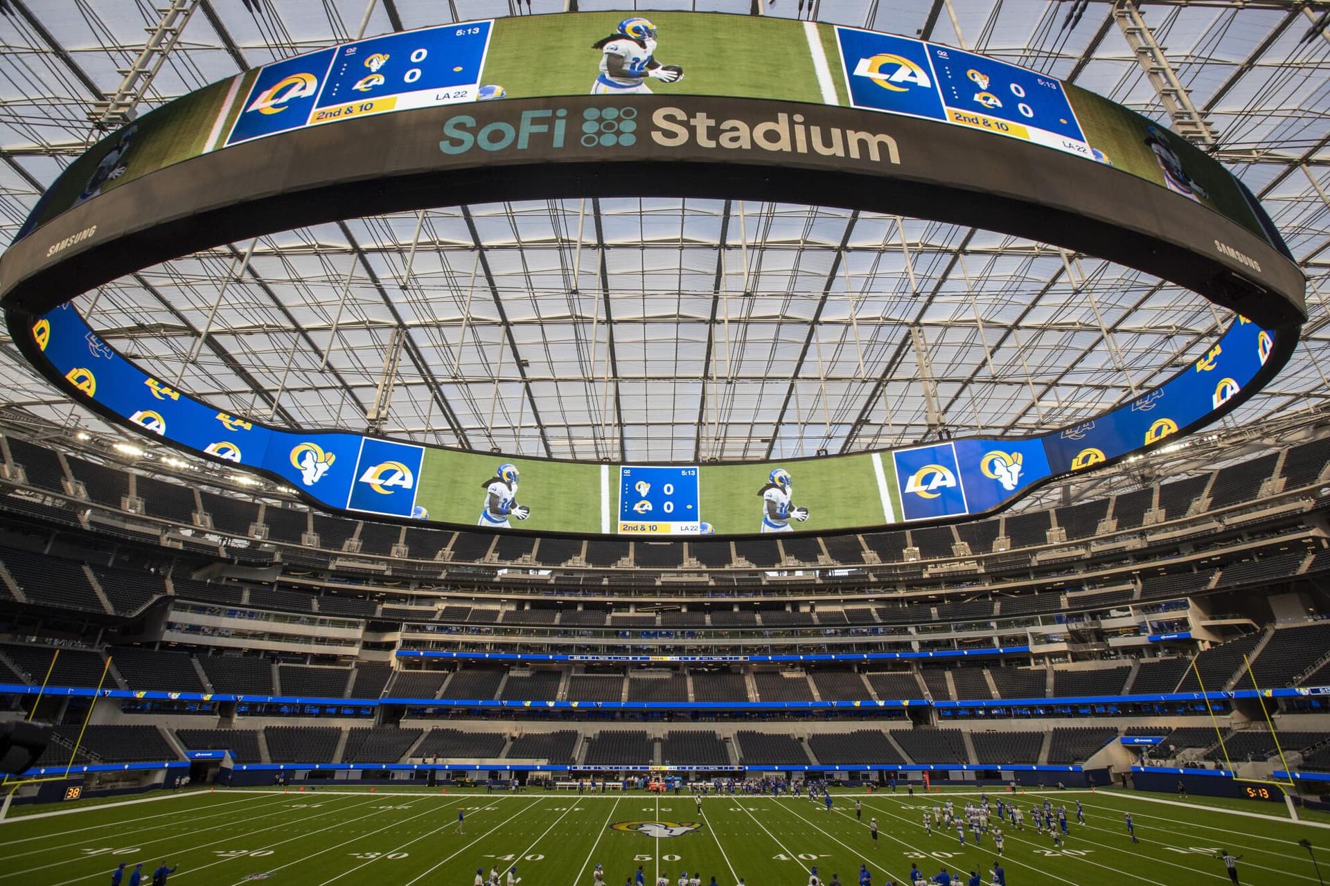

El lateral este es lamentable estéticamente, un patchwork sin sentido. No me explico que en EE.UU. lo hagan en estadios totalmente nuevos:

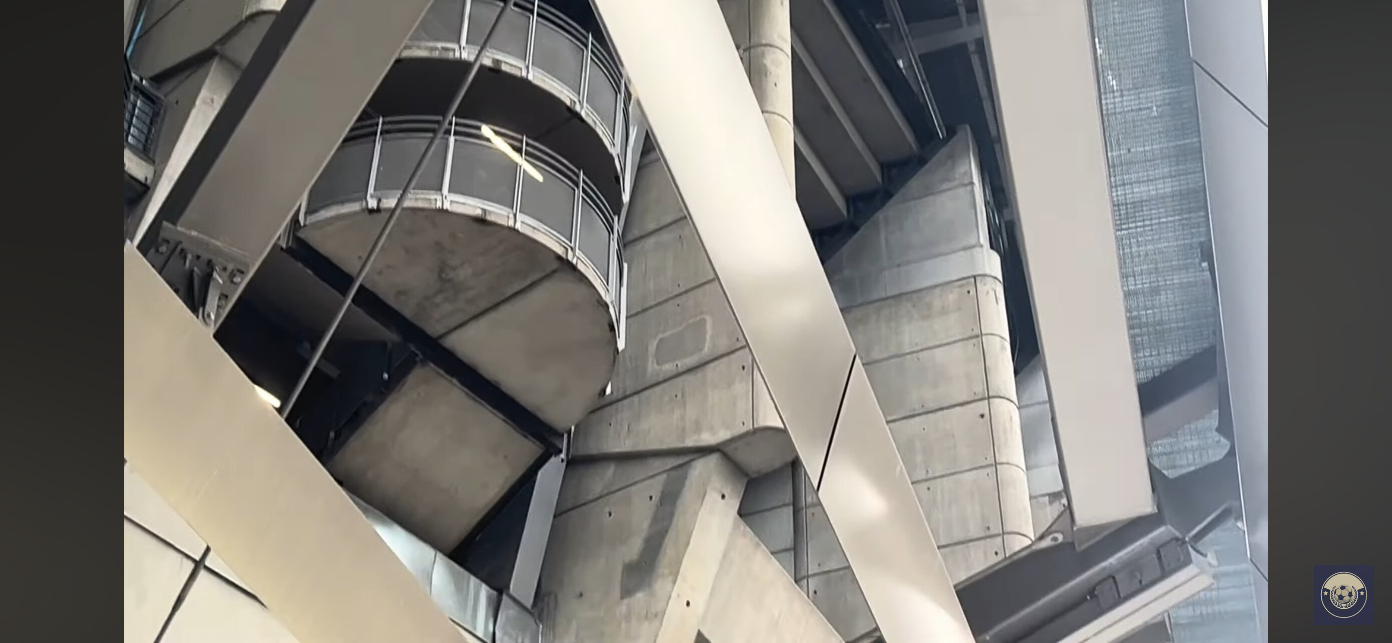

Desde la torre D. Así se ve la estructura antigua del estadio a través del sofito.

Eso no quiere decir que no haya defectos a pulir. En lo del sofito sí hay más sensación de que podría haber sido mejor, y otro detalle que se podría haber mejorado es darle una buena limpieza a la estructura de hormigón vista porque hay sectores en los que se aprecian churretes o manchas. ¿El resto? Con las limitaciones de espacio existentes, creo que se han hecho maravillas.

En el sofito con simplemente multiplicar las lamas ya no hay nada que ver.
