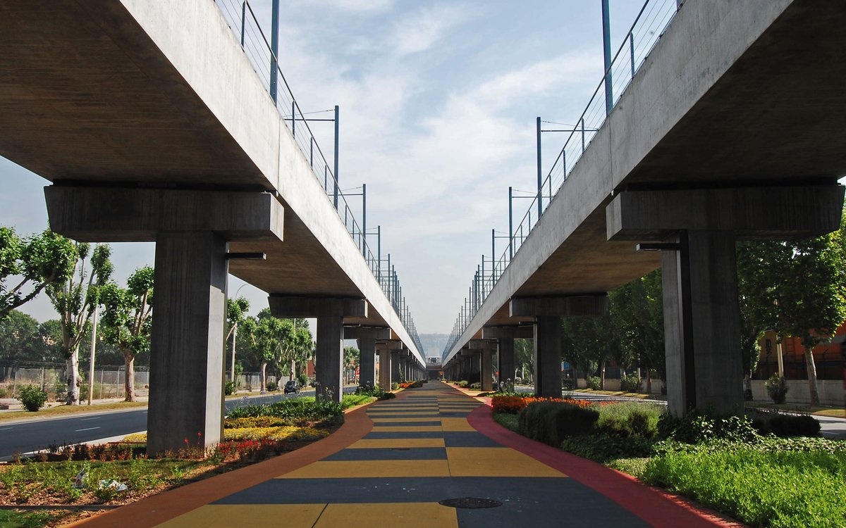

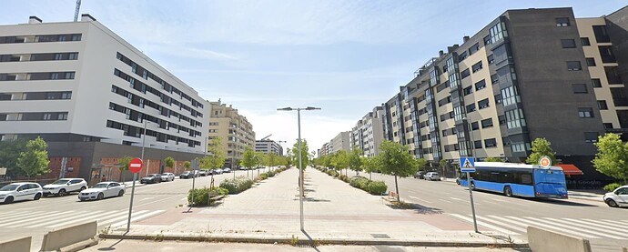

La Av. Miguel Delibes en el Cañaveral tiene una distancia entre fachadas de 55m aprox. La franja peatonal central tiene un ancho de 15 metros.

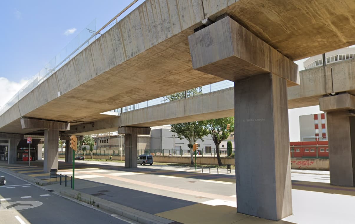

Por poner un ejemplo cercano la sección de metro elevada en Barcelona ocupa unos 18m. Incluyendo el espacio para las estaciones.
Si se construyera en esta avenida un metro de este estilo las fachadas estarían a 18 metros del viaducto
Si se construyera a lo largo de la gran vía del sureste las fachadas estarían a 40 metros.
Un metro elevado genera menos brecha urbana que una avenida de 4 carriles por sentido con franjas de aparcamiento. Lo que pasa es que a lo segundo estamos mucho más acostumbrados.
Que muchas veces parece que se habla de meter estos viaductos a 3 metros de las fachadas en calles de 2 carriles. Cuando realmente se trata de calles de este estilo:

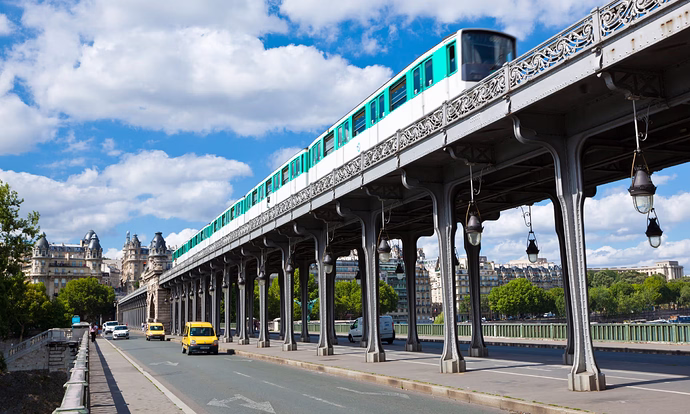

Y si te pones exquisito, en esas líneas puedes usar trenes con ruedas de caucho como algunas de paris, que hacen menos ruido.

Además que si se hace bonito, no será tan desagradable - y la plataforma para de las vías es más estrecha que la plataforma donde haya estaciones.
Si realmente no se puede tunelar,* creo que compensa tener metro a no tener metro. Preferiría no tener nada en superficie, pero, hagamos de la necesidad virtud - metes un viaducto interesante estéticamente, muy permeable, bien integrado, y te creas un reclamo más que un problema. Es que no sé cómo no se han puesto ya manos a ello.
Y si se ponen cristales, no dan ruido apenas.

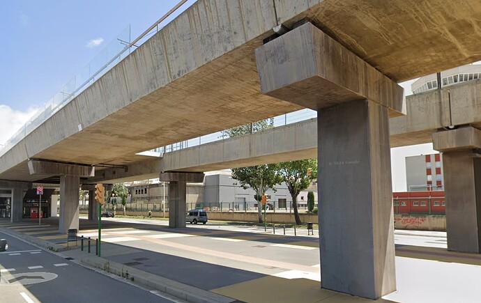

Me imagino todos esos pilares vandalizados y a según qué hora daría hasta miedo pasar por debajo.
Dudo mucho que a los vecinos les gustara tener que cruzar avenidas como esa.
¿Y una así?
Barcelona
¿O así?
París.

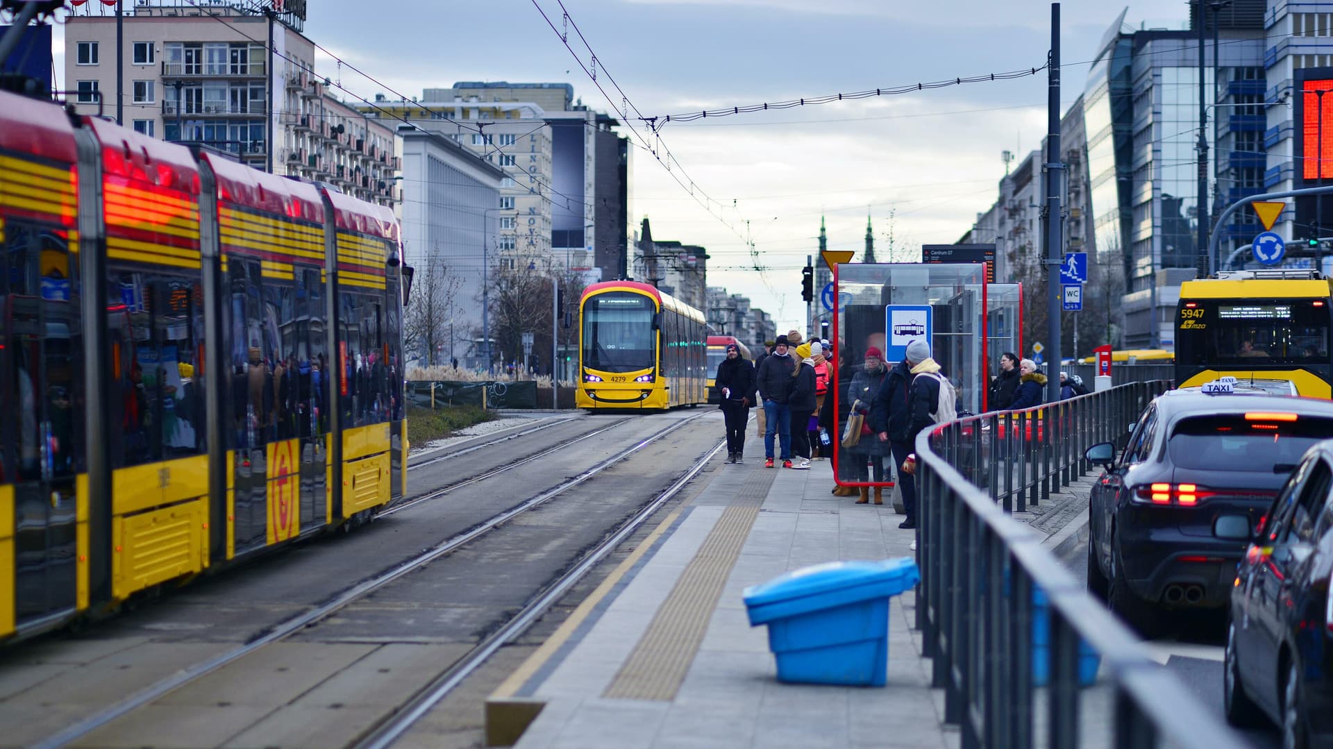

En El Cañaveral entra perfectamente bien en la mediana central, bien uno por sentido en el carril interior al estilo Varsovia.

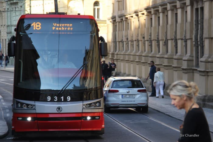

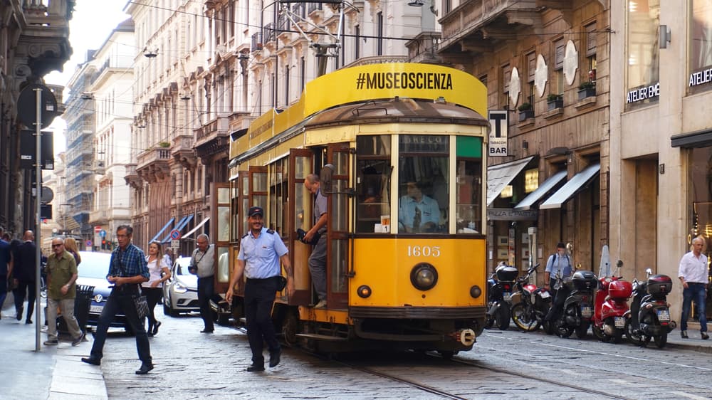

La plataforma no tiene porque ser exclusiva donde no entre. Praga y Milán.

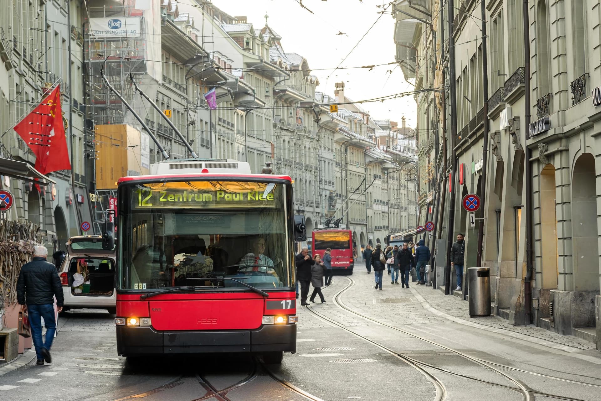

Y hay soluciones más económicas. Bus-tranvía en Suiza.
Pero el mamotreto que proponéis es indecente, feo, caro y carne de vandalismo y actividades delictivas.

Que además conociendo como están todas las infraestructuras en Madrid estaría lleno de pintadas, basura y las zonas verdes hechas un asco.

La M-30 en Puente de Vallecas tiene una sección de unos 38 metros y llega a pasar a solo 15 metros de algunas fachadas, soportando en hora punta fácilmente decenas de miles de coches.
Un viaducto para el metro tendría un ancho de 18 metros (no continuos, ya que en realidad serían dos viaductos separados) y quedaría a 18 metros de las fachadas. Si se construyera en un único viaducto, sin separación intermedia entre los sentidos, el ancho sería inferior a 10 metros y estaría a más de 20 metros de las fachadas, con un tráfico de 12 circulaciones por sentido en hora punta.
No me parecen problemas comparables.
