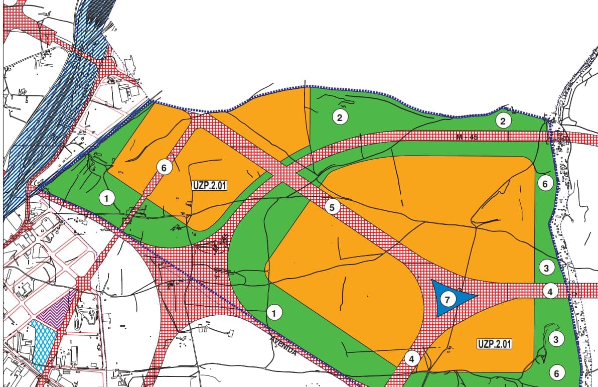

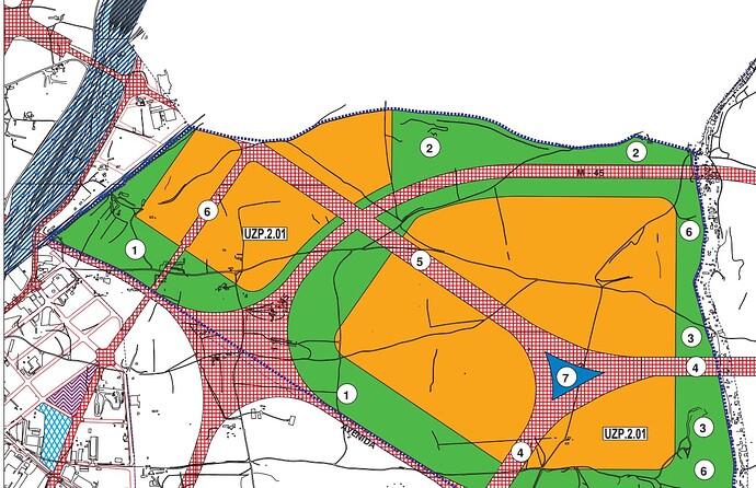

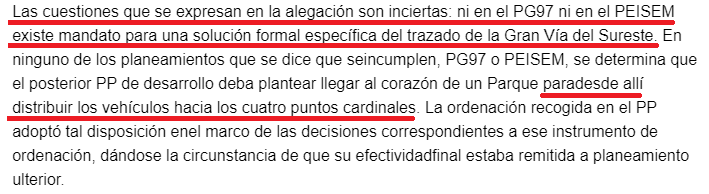

Buenos días, perfecto, voy a responder a la respuesta de los técnicos, pero voy a ir al núcleo del asunto; si se incumple o no se incumple lo que ordena el PGOU97.
Los técnicos responden que el PGOU97 no establece como debe ser la solución formal del trazado:
Aquí no están respondiendo a lo que se alega. Lo que se alega no es si el trazado de la Gran Vía es de un tipo o de otro tipo, lo que se alega es que la Modificación del Plan Parcial directamente hace desaparecer la continuidad de la Gran Vía, la desarticula, que es justo lo contrario de lo que ordena el PGOU97 en su ficha:
Ampliado:

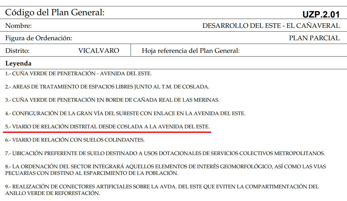

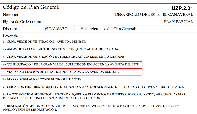

El PGOU97 además si establece de que forma se debe prolongar la Gran Vía ya que dice que debe ser con un enlace a la avenida del este.

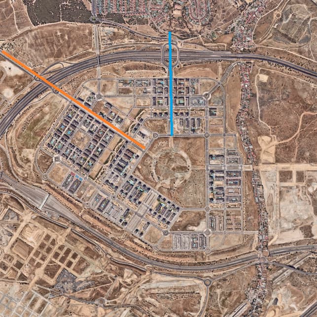

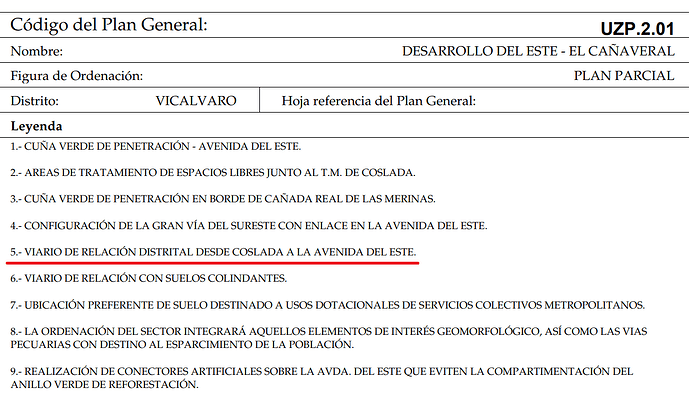

A esto se añade, que también DEBE crearse un viario entre Coslada y la anterior avenida del este:

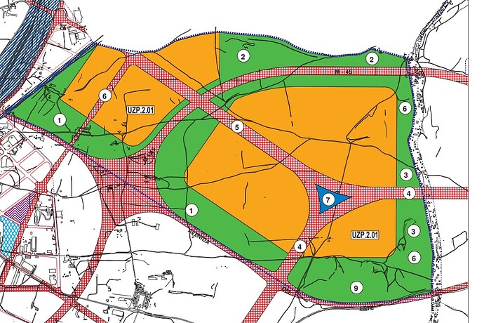

Desde Coslada se accede al ámbito por dos vías, la azul (actual Avenida de Blas de Lezo) y sobre todo desde un acceso que se debe crear prolongando la actual Avenida de Miguel Delibes (línea naranja):
Observando el plano del PGOU no hay ninguna duda de que es lo que se ordena, y de como se debe realizar la conexión pasando por el Cañaveral:

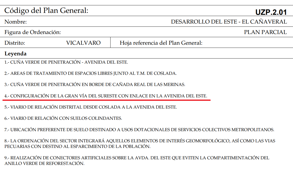

Cuando los técnicos responden que el PGOU97 no indica que trazado o que solución se debe hacer, están omitiendo estas directrices que claramente se recogen en el PGOU97; que debe haber un enlace entre la Gran vía del Sureste y la avenida del este, y que debe haber otro enlace entre Coslada y la avenida del este.
Dichas conexiones viarias se anulan por completo con la Modificación del Plan Parcial, contraviniendo lo que ordena el PGOU97. ¿Donde está aquí el enlace de Gran Vía y avenida del este?¿Donde está aquí el viario de relación entre Coslada y la avenida del este?¿Y con San Fernando de Henares? Todo viene ordenado por el PGOU:

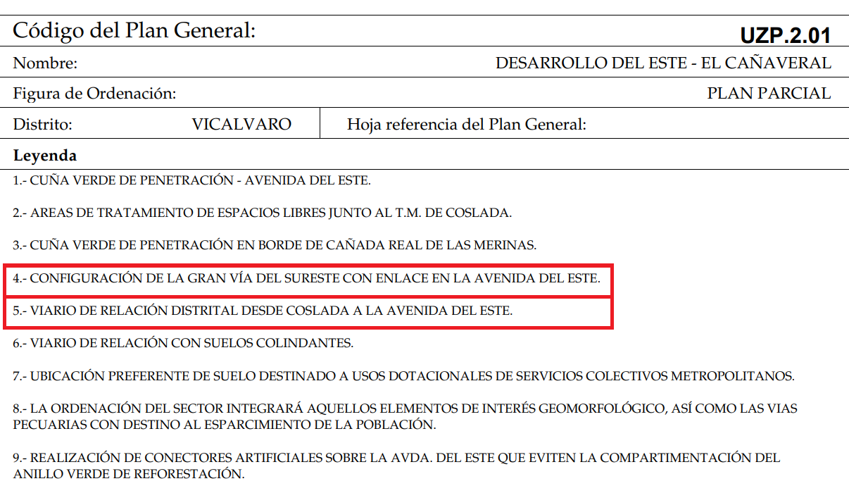

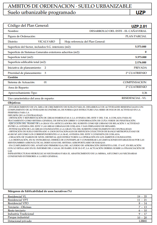

No hay ninguna decisión estructurante ya adoptada que no sea otra que los objetivos que he indicado que establece el PGOU97; enlace de Gran vía del sureste y avenida del este, ejecución del tramo de GV del sureste hacia Coslada/San Fernando, y conexión de avenida del este y Coslada.
La Modificación del Plan Parcial no asume los objetivos 4 y 5 de la ficha del Plan General para el ámbito del Cañaveral y no solo eso sino que al intervenir sobre toda una red estructurante afectará también a Los Cerros y a su relación con Coslada y con el resto de la Estrategia del Sureste. Se está tratando como un asunto de El Cañaveral algo que va a afectar a todo el entorno y esto es otro motivo por el cual no se debe ni puede administrar por medio de una modificación de Plan Parcial del Cañaveral sino en todo caso por medio de una modificación de PGOU.

En la respuesta de los técnicos municipales veo mucha verborrea y poco de ir a lo concreto; el PGOU pone dos objetivos bastante claros y la Modificación del Plan Parcial se los salta claramente. Curiosamente estos dos objetivos que he indicado remitiéndome a la ficha del PGOU97 ni siquiera los citan en la respuesta a las alegaciones.
El resumen es que el PGOU si dice lo que se debe hacer con la Gran Vía en el Cañaveral; ordena la “ejecución del tramo” y si dice como (objetivos 4 y 5).
Todo eso se lo salta la modificación del Plan Parcial afectando a toda la relación del barrio y su entorno o del entorno (Coslada, San Fernando y Los Cerros) con El Cañaveral.
No es cierto que la Modificación del Plan Parcial que interrumpe la Gran Vía y que anula los enlaces cumpla con lo dispuesto en el PGOU.

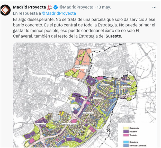

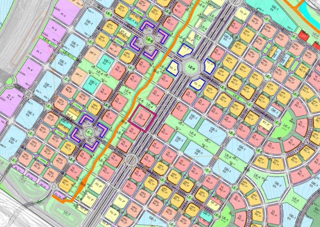

Otro de mis cutre chops, perdonadme, simplemente atendiendo a los que está planeado…
En naranja nuevos barrios como
  • Centralidad del Este (¿20.000 viviendas?)
  • Barrio del Jarama en Coslada (4.400 viviendas; hilo).
En rosa los ejes vertebradores de estos nuevos barrios (que uno llega hasta las Rosas y mide algo más de 5km) que, cosas de la vida, convergen en esta zona central (así como el eje que vertebra Los Cerros o la Gran Vía del Sureste).
En amarillo la pastilla comercial.
En azul el Metro Ligero, más o menos según lo que sale en el PEISEM.
Cuanto todo esto colapse, la reforma ¿va a tener costearlo, de 0, el Ayuntamiento?
Y para rematar, parece que el barrio justamente anexo, Los Ahijones, lo que va a hacer es concentrar buena parte de su edificabilidad en, precisamente, La Gran Vía del Sureste, con torres de hasta 20 plantas.

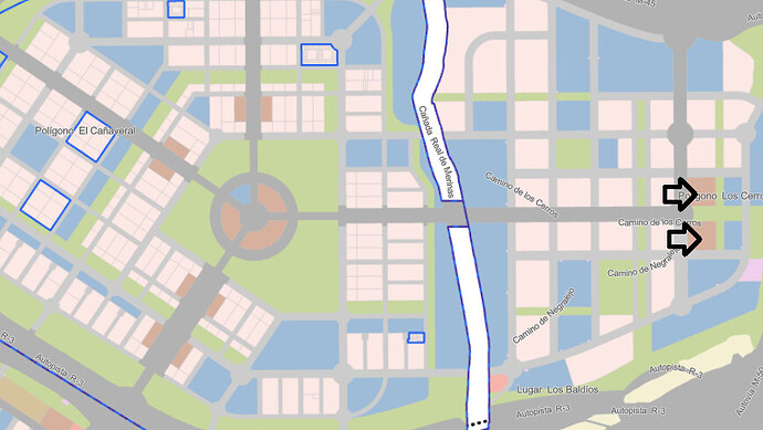

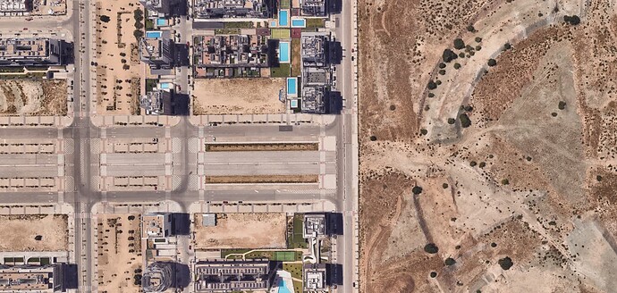

Quitando la gran rotonda dejan al barrio de Los Cerros sin un acceso de gran capacidad.

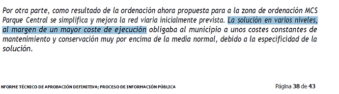

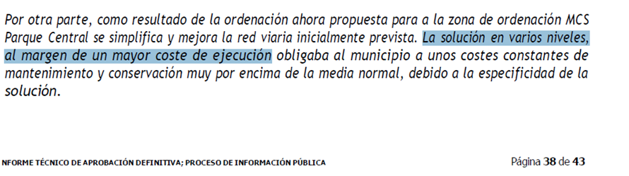

Efectivamente, la MPP de El Cañaveral se justifica por la JdC y el Ayuntamiento en que ejecutar el proyecto anterior (que de hecho se empezó a ejecutar) supondría mayor coste de ejecución para la JdC y de mantenimiento para el Ayuntamiento.
Esto dice la Memoria de MPP presentada por la JdC en el Boque III y que el Ayuntamiento incorpora como suyo en la respuesta a las alegaciones presentadas:
Me parece realmente indignante que un Planeamiento Urbanístico aprobado por el Ayuntamiento en 2003 y ratificado en 2012 (precisamente el mismo partido que gobierna actualmente) deje de ejecutarse y se modifique porque supone más coste para las, sobre todo, inmobiliarias de la JdC. Pero ¿Qué seguridad jurídica en urbanismo municipal es esta? ¿Pero qué interés general es el que está defendiendo el actual Ayuntamiento? Lo aclaramos: legalmente, en urbanismo el Ayuntamiento es la administración pública garante del interés general de los ciudadanos, no de las inmobiliarias, eh!
Pero, además, esa JdC y sus inmobiliarias (que muchas veces son las mismas que promueven las viviendas) ya han cobrado el coste de la urbanización comprometida en el Convenio de Gestión del Suelo de 22/02/2012 con el pago del precio de las viviendas de los vecinos. En cuyo precio se repercute el coste de transformación del suelo a urbano. Y, ahora, esa Junta de Compensación dice que cuesta mucho ejecutar la urbanización a la que está obligada y la derecha municipal la libera de esa obligación, permitiéndole no hacer el rotor central de conexión y haciendo desaparecer la Gran Vía del Sureste.
Por otra parte, en el referido Convenio se establece unas garantías de cumplimiento de obra mediante unos avales que debió efectuar la JdC a favor del Ayuntamiento. Así es, en su disposición NOVENA se establece que:
“Para autorizar el inicio de las obras de urbanización de la Etapa 2 (en la que se incluye la continuidad de la GVS y rotor central), la Junta de Compensación vendrá obligada a prestar garantía por importe del 10% del Presupuesto de las obras de urbanización programadas para esta etapa, según lo previsto en el Art. 108.1 de la Ley 9/2001 de 17 de julio del Suelo de la Comunidad de Madrid”. Sin embargo, esa disposición no dice que sólo tenga que ser del 10%; sino que el aval deberá ser como MÍNIMO del 10% de la totalidad del coste de las obras presupuestadas. Entonces, cabe preguntarse ¿Por qué el Ayuntamiento de Madrid sólo exigió el mínimo legal en los avales? ¿Quién responde ahora de esa falta de previsión o rigor en la gestión municipal? Además, si la JdC alega falta de capacidad económica para ejecutar la obra -pues si no es así, lo que está diciendo es que quiere tener más beneficios a costa de no cumplir lo acordado- sería el Ayuntamiento quien debiera ejecutar esos avales para terminar la obra debida.
