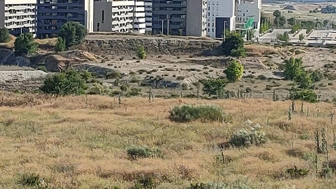

Tendría 4 rampas de acceso desde las 4 avenidas (incluida la Gran V.Sureste) que confluirían en un rotor subterráneo o a cielo raso y en superficie o alrededor irían los edificios en gran altura para al aprovechamiento de la JdC y algo de dotacional.
Lo que se ve al fondo es la parte de la Gran V. Sureste ya construida en El Cañaveral. A continuación, se están urbanizando los Ahijones y resto de desarrollos del sureste para juntarse con el Ensanche de Vallecas, que son los edificios del final
