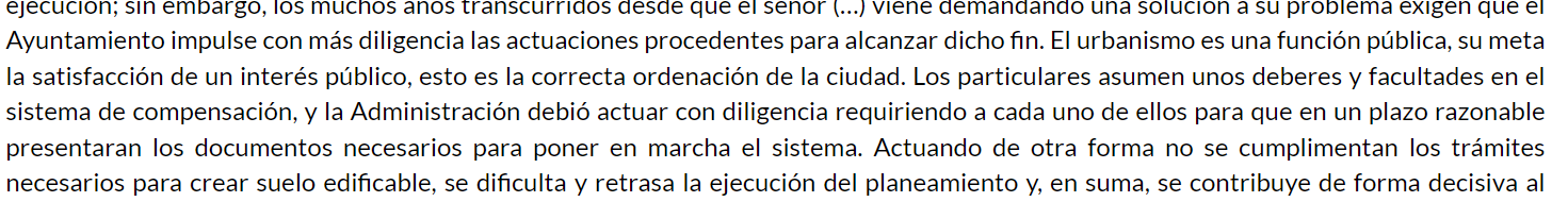

El urbanismo es una función pública, su meta la satisfacción de un interés público, esto es la correcta ordenación de la ciudad. Los particulares asumen unos deberes y facultades en el sistema de compensación, y la Administración debió actuar con diligencia requiriendo a la Junta de Compensación para que en un plazo razonable ejecutara la totalidad de las obras de urbanización a la que está obligada desde 2012. Actuando de otra forma, no se cumplimentan los trámites necesarios para crear suelo edificable, se dificulta y retrasa la ejecución del planeamiento y, en suma, se contribuye de forma decisiva al encarecimiento del suelo. Pudiendo interpretarse esta demora como maniobra de especulación del suelo, toda vez que la Junta de Compensación tiene unos derechos de aprovechamiento privativos sobre el mismo en la manzana central.
Dictamen del Defensor del Pueblo:
Sé que para el Ayuntamiento el sistema de compensación es comodísimo y gratis; pero y para los vecinos ¿Es el mejor? Posiblemente sí, si los ayuntamientos asumen de verdad su función legal de administración garante del interés general.

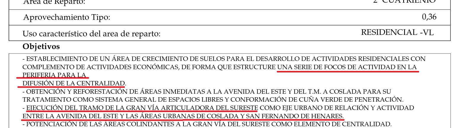

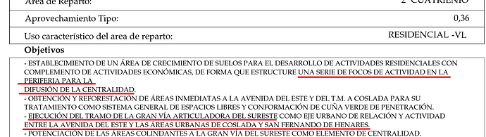

Ya lo puse pero lo traigo de nuevo. Ficha del PGOU para el Cañaveral:
Ejecución del tramo de la Gran Vía articuladora del sureste como eje urbano de relación y actividad entre la avenida del este y las áreas urbanas de Coslada y San Fernando”
¿Como se pretende con una modificación de Plan Parcial contravenir lo que ordena el PGOU? Y hay poco lugar a la interpretación, lo que dice la ficha es bastante claro; “ejecución del tramo”.

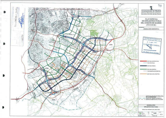

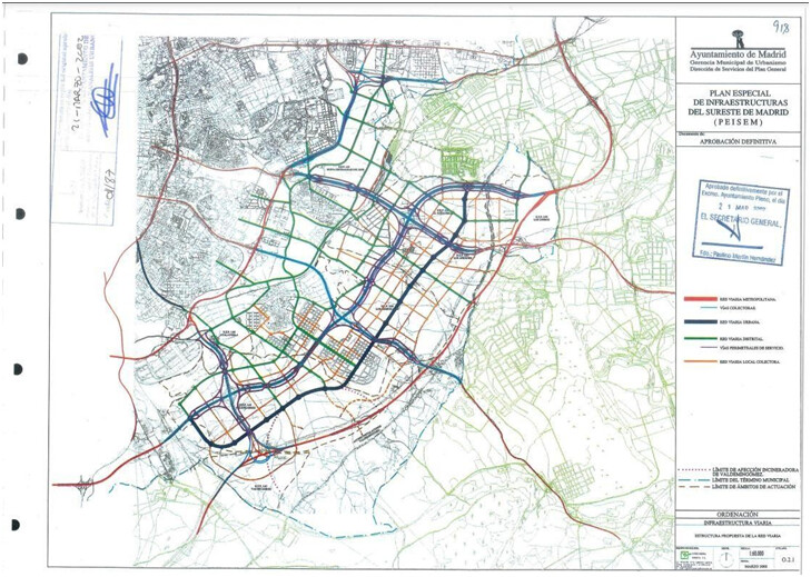

La pretendida modificación del Plan Parcial, eliminando la Gran Vía del Sureste, vulnera la previsión y mandato del Plan General, donde ya en el punto 6.3 de la Memoria esboza el recorrido que tendrá el trazado así como su interconexión con otros núcleos de población. Ese mandato lo desarrolla el Plan Especial de Infraestructuras del Sureste de Madrid (PEISEM), aprobado por el Ayuntamiento de Madrid el 21/03/2002, instrumento de ámbito supradistrital.

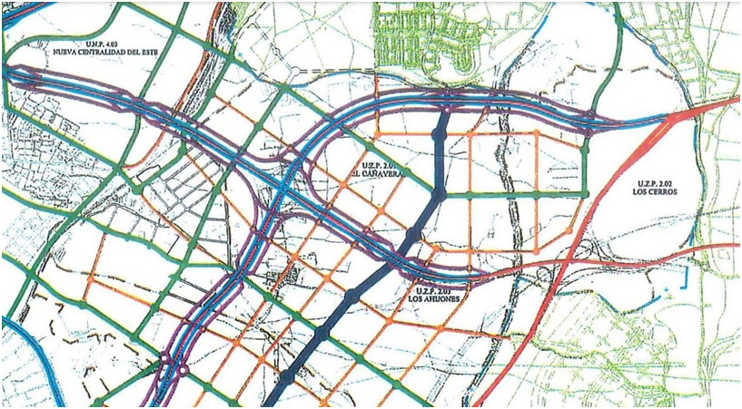

“Por tanto, la pretendida modificación del Plan Parcial de El Cañaveral anula la Gran Vía del Sureste al llegar al área central de El Cañaveral, parcela MCS y Parque Central. La elimina. Desaparece, perdiendo su obligada continuidad conforme el vigente Plan General y el Plan Especial de Infraestructuras del Sureste de Madrid, en su punto 3.2.2 (instrumento de ámbito supradistrital). Esto es, la pretendida modificación del Plan Parcial de El Cañaveral implicaría absoluta incoherencia de planeamiento con los desarrollos limítrofes e incumplimiento del PGOUM y el PEISEM, al prever estrellar la Gran Vía del Sureste contra una valla del Parque Central. Lo que inutiliza y desnaturaliza esta vía como eje vertebrador de los desarrollos del sureste, y así lo manda el Plan General de Ordenación Urbana de Madrid, el PEISEM y los Planes Parciales de los PAUS que rodean El Cañaveral.
Esto supone incoherencia del planeamiento pretendido, además de ilegal por contradecir los indicados instrumentos de planeamiento.
Pero, es más, no sólo incumple el mandato expreso y concreto del Plan General de OUM y del PEISEM; sino que impide que los demás desarrollos del sureste puedan cumplirlo; aún habiéndolo recogido en sus respectivos PLANES PARCIALES, toda vez que a su paso por el término territorial de El Cañaveral la Gran Vía del Sureste desaparece y se corta. Este incumplimiento desconfigura la regulación pretendida por el Plan General, y normas que los desarrollan y los planes parciales de los otros desarrollos, vulnerando el PRINCIPIO DE INTEGRIDAD DEL PLANEMIENTO URBANÍSTICO”.
En esa alegación también resulta interesantísimo ver cómo desmonta la pretendida RECALIFICACIÓN a vía de Red General las vías del perímetro de la almendra central, pues el propio PEISEM establece que “…En todo caso, formará parte de la Vía Pública Secundaria”. Por tanto, nunca formarán parte de la Gran Vía del Sureste.

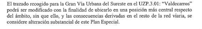

Más aún, el mismo texto dice:
Por tanto, en cuanto al trazado de la Gran Vía del Sureste, el PEISEM prohíbe la modificación del trazado contenida en el mismo. Sólo considera la excepción para Valdecarros, autorizando la modificación del trazado limitándolo a la finalidad de centrarlo. Y lo más importante, sentencia que cualquier otra modificación del trazado de la Gran Vía del Sureste se considerará …” ALTERACION SUBSTANCIAL DE ESTE PLAN ESPECIAL”. Luego, para los demás desarrollos del Sureste, que no son excepción, como El Cañaveral, esa modificación del trazado supondría ALTERACIÓN SUBSTANCIAL DEL PEISEM, por mandato expreso del propio instrumento.

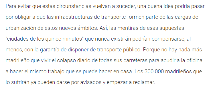

Un artículo de opinión sobre el caos por el nulo transporte en los nuevos PAUs del sureste de Madrid.
No hay 300.000 habitantes pero queda un buen titular.

Hace unos días tuve la oportunidad de hablar con una alta directiva del urbanismo madrileño. Precisamente me comentaba que había que cuestionar si el sistema de compensación de transformación del suelo era el más adecuado. E insinuaba que se estaba planteando modificaciones normativas al respecto, entre ellas, la que apunta del artículo de imponer la obligación de que las infraestructuras del transporte público formen parte de las obligaciones de la urbanización.

Hola @SendasLanas ¿esa imagen que has colgado, de dónde sale? ¿Quién firma el texto?
Entiendo que es un artículo asumido por la dirección de el periódico
Pero, Expatriado, lo importante es lo que apunta, que casualmente, es lo que están pensando los funcionarios directivos. Cuando les planteas lo de El Cañaveral: 7 años sin cumplir su obligación de planeamiento y en lugar de cumplirla, con dos cojo…dicen: y ahora me cambias la normativa para no tener que pagar ese coste. Mensaje para las otras Juntas de Compensación. Menudo chollo! todo ganancias!
Vale, veo que el artículo habla en general de lo indignante de la situación por parte de las tres administraciones, cada una con su parte de responsabilidad.
Es que leyendo esa imagen, a mi me parecia más una critica al concepto de la ciudad de quince minutos.
La verdad es que la situación es desastrosa, pero algunos (Ayto y CAM) pueden hacer más por solucionar que el Ministerio, creo.

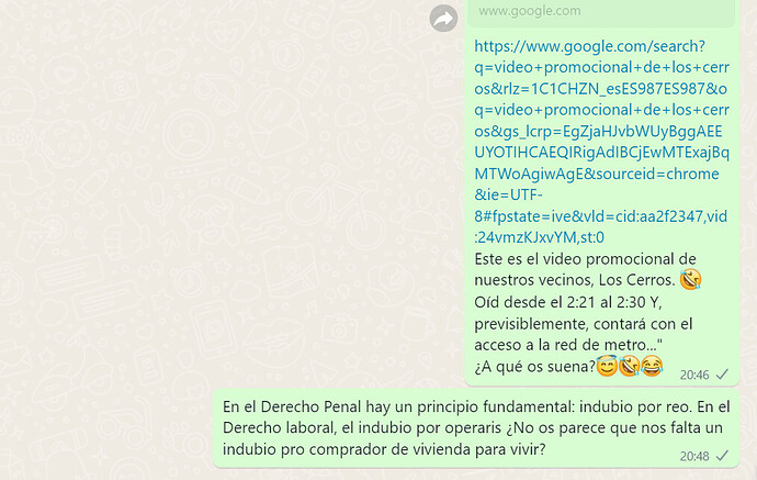

Acabo de leer una participación de un miembro de un grupo de barrio, en El Cañaveral. Me parece interesantísimo. Es algo que se está produciendo lamentablemnte, en todo Madrid -No sé si en el resto de España-. Cada vez hay más e importantes defectos constructivos en las nuevas viviendas. Se supone que están sujetas al Código Técnico de la Edificación, pero, lo cierto es que los vecinos reportan infinidad de defectos, no sólo de instalaciones; sino estructurales.
Hace poco leí en algún periódico que estamos viviendo una burbuja peor que la del 2007. Los vecinos, necesitados de vivienda, pagan y se conforman con lo que hay. Hoy yo leía este mensaje en unos de los grupos del barrio:

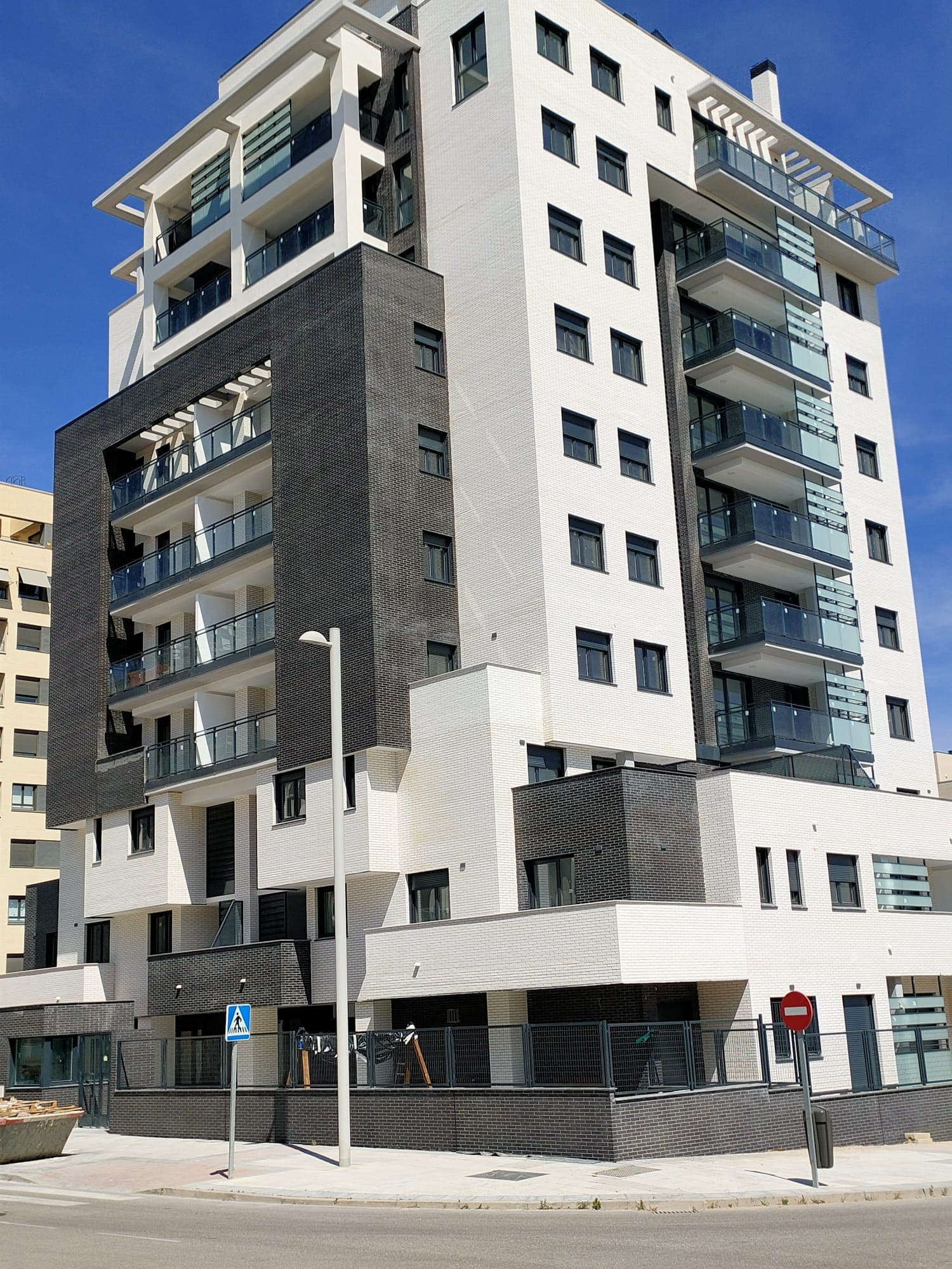

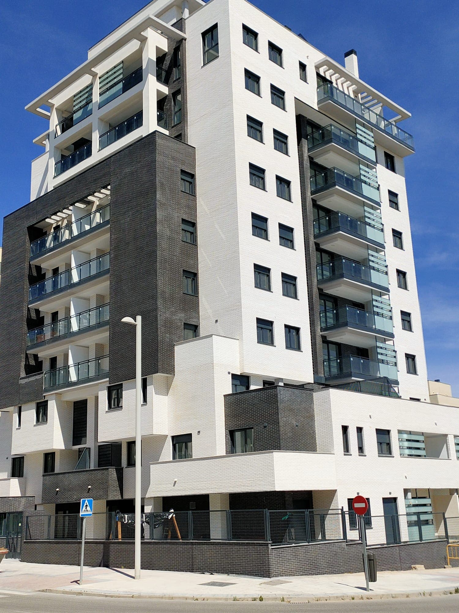

Desde hace tiempo se critica, yo creo que con razón, la monotonía de los volúmenes de los edificios de los nuevos barrios. Sin embargo, de vez en cuando nos encontramos con algún intento de romper esas líneas tan aburridas por simples. Este edificio que están terminando en el Cañaveral me parece uno de esos casos. Juega con unos volúmenes menores en las fachadas que le dan movimiento al edificio. Es de agradecer. Sigue manteniendo el machacón bicolor claroscuro, pero las pequeñas asimetrías me gustan.
Ese ladrillo negro dispuesto de esa forma se está viendo en los últimos años en muchos sitios y me resulta horroroso.
No sé describir la sensación que me da, pero no es buena.
En general, que colores de ladrillos tan feos solemos usar en este país.
