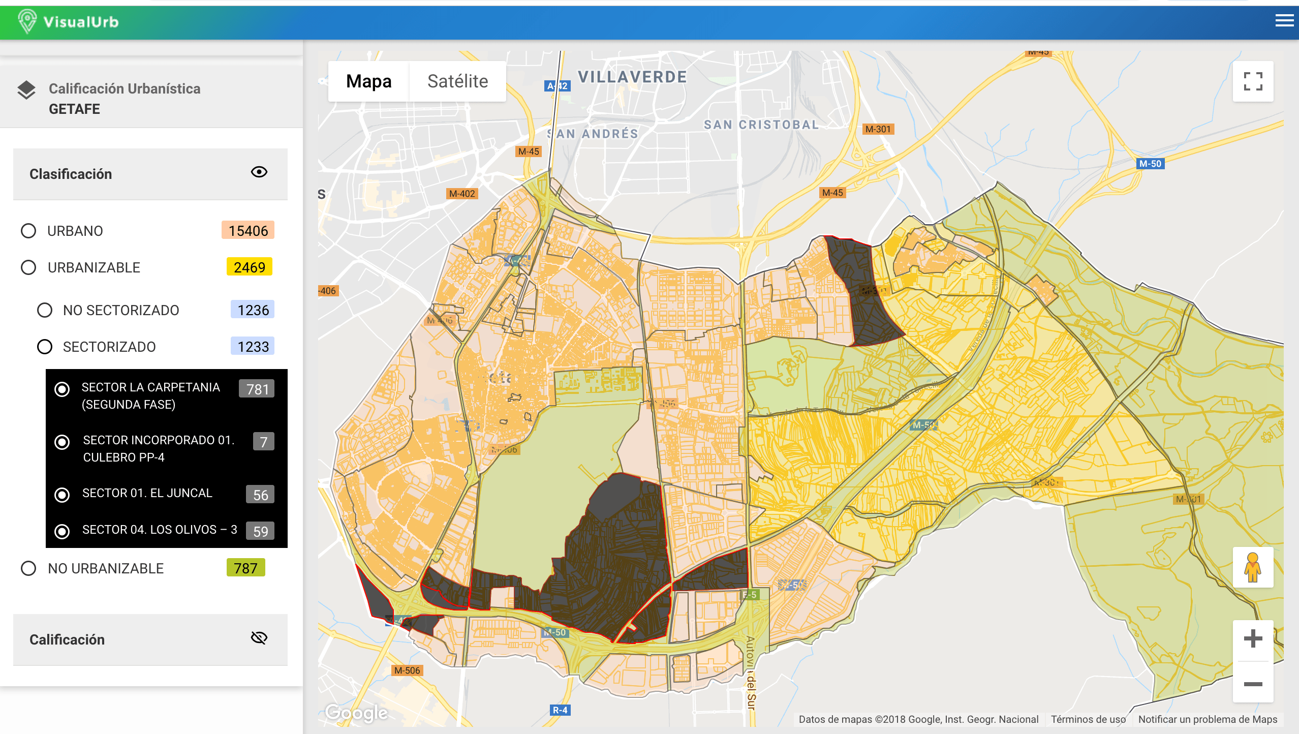

Es más Getafe ya solo puede crecer por Perales del Río todo lo demás es cosa de lo que quiera hacer el Municipio de Leganés.

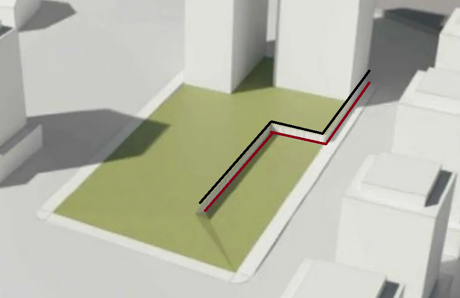

Yo no he dicho que un equipamiento no pueda estar bajo una zona verde. Lo que digo es que si ese equipamiento forma parte de la superficie de cesión obligatoria, al estar bajo rasante no puede computar como tal. La superficie de cesión debe ser sobre rasante y eso es lo que se ha intentado colar aquí.

¿Pero eso quien lo dice? ¿Puedes indicar el artículo de la normativa por favor?
Además, ¿quien dice que está bajo rasante?
La línea roja marca la rasante desde la calle a la que se accede al equipamiento, el cual, como se puede observar queda por encima de la rasante de acceso (su techo es la línea negra):

A ver, que me has pillado comiendo. Lo que exige la ley es una cesión de suelo, no de una superficie que se pueda repartir en distintos niveles. Si en este caso la superficie de cesión de suelo resultante es de 3000 m2, quiere decir que se tiene que ceder una parcela o un ámbito de esa superficie en planta, no una parcela de 1500 m2 donde se puedan edificar dos niveles hasta completar los 3000 m2, que es lo que se ha hecho aquí. Además, para que una planta se pueda considerar como planta baja a efectos de edificabilidad, tiene que cumplir unos requisitos de altura de cota respecto a la del nivel del terreno. Todo lo que quede por debajo de esa cota, se consideraría bajo rasante. Viendo ese esquema, y conociendo cómo es esa parcela, te aseguro que la planta con acceso por el nivel inferior no llegaría casi ni al 30% de superficie que pudiese ser considerada como planta baja. En cualquier caso da igual, porque lo que se debe tener en cuenta como cesión es la superficie de ‘suelo’, no la que se pueda edificar, que eso depende de otras cuestiones de normativa de la parcela en sí. Podría pasar que en esa parcela de 1500 m2 se pudiera edificar hasta un tope de 5000 m2, pero eso no es lo que se está cediendo, sino la superficie de suelo sobre la que poder edificar.
''Resolución de 19 de julio de 2017 del Coordinador General de Planeamiento, Desarrollo Urbano y Movilidad, por la que se aprueba la Instrucción 2/2017 relativa a los criterios para la aplicación del artículo 36.6 e) de la Ley 9/2001, de 17 de julio, del Suelo de la Comunidad de Madrid
El artículo 36 de la Ley 9/2001, de 17 de julio, del Suelo de la Comunidad de Madrid (LSCM.01), regula las determinaciones sobre las redes públicas imponiendo unos estándares para dimensionar la reserva de suelo que debe efectuar el planeamiento para ello.
En el apartado 6 del citado artículo se establecen las condiciones para dimensionar las redes locales, fijando los estándares de dotación para ese tipo de redes en sus letras a) y b):
a) La superficie total en el ámbito o sector y/o unidad de ejecución de elementos de las redes locales de equipamientos y/o infraestructuras y/o servicios será de 30 metros cuadrados por cada 100 metros cuadrados construidos.
b) Del total de la reserva resultante de cumplir el apartado anterior, al menos el 50 por 100 deberá destinarse a espacios libres públicos arbolados".
