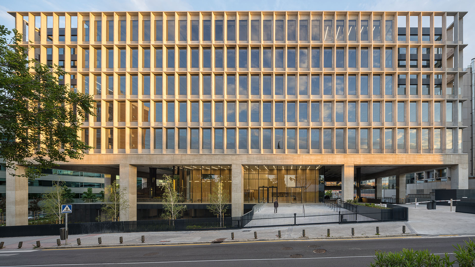

Sigo opinando que tienes razón en muchas cosas, aunque a veces me echa atrás tu forma de defenderlas. No voy a entrar en eso. A mí el proyecto de Chipperfield en Bcn me parece muy bueno, como casi todo lo que hace, crea imagen de ciudad, es funcional y formalmente muy potente. El de Cruz y Ortiz también es muy bueno. Pero te equivocas cuando hablas de que en Madrid no existe ese tipo de edificios y te pongo un ejemplo, precisamente de un estudio barcelonés que ahora también tiene despacho en Madrid: b720 (Fermín Vázquez), el Polaris Nord. Sigue el mismo esquema de fachada estructural que libera la mayor parte del espacio. Es de lo mejor que se ha hecho en Madrid últimamente. Ojalá todo lo que tiene previsto hacer aquí salga adelante.
Oficinas Polaris North - b720

Nexus, da gusto leerte. Como bien dices, por supuesto que hay arquitectura de ese tipo en Madrid.
Vuelvo a repetir, creo que busca que entremos al trapo.
Una pena que se encuentre en una ubicación tan aislada.
Si yo estoy de acuerdo con él en muchas cosas, pero no en las formas. Yo también soy de la opinión de que a nivel de diseño y arquitectura en Bcn van un paso por delante, eso lo tengo claro, como profesional y como ciudadano de a pie. Pero en Madrid, pese al poco interés de las administraciones locales por hacer cosas interesantes y con la suficiente ambición que merece esta ciudad, también se hacen buenos proyectos (en proporción de ciudad, menos que en Bcn, eso lo tengo claro) y espero que algún día se den cuenta del potencial que tiene esta ciudad más allá de los datos económicos y que esos datos se traduzcan en proyectos de calidad al nivel de una de las capitales europeas más importantes. Para eso falta aún mucho, por desgracia.

Este edificio es una maravilla y creo que es algo ejemplar a lo que se podría hacer en los alrededores de IFEMA que comentáis en otro hilo. Manoteras también tiene mucho potencial para reformar y generar un buen polo empresarial moderno.
Esta vista me encanta.

En cuanto al edificio de Polaris, que es muy bueno, sigo llevando razón porque tú que eres arquitecto sabes que el de Barcelona y el d Sevilla es el mismo tipo de edificio. Si te fijas he puesto:
“En Madrid diría que no se ha hecho aún ningún edificio con fachada portante en oficinas y forjados postensados…”
Tiene Polaris los forjados postensados?..
Creo que sabes cual es la diferencia. Mientras los de Bcn y Sevilla se han hecho con encofrados deslizantes, y hormigonado la fachada con un sistema difícil de aislamiento, el d Madrid no es igual. Si nos paramos a leer bien antes de decirle a otra persona q se equivoca… porque también valdría la sede Metro como edificio con fachada portante y Repsol…
Por cierto en el caso que este edificio fuese de la misma tipología, tampoco me hubiera equivacado, porque he dicho: diría que en Madrid aún no… eso quiere decir q quizás los hay pero lo desconozco.

Creo q de fachada portante+forjados postensados, es decir por cada pilona enconfrada hay unos cables de acero que se tensan después del vertido del hormigón de los forjados, dejando losas planas sin nervios con una luces que fácilmente llegan a 16m. Esto hace que no hay pilares prácticamente en toda la planta y puedes apoyar de punta a punta de fachada o hasta CORE (un sistema común en suiza y algunas partes de alemania), en España sólo hay 3 edificios hechos así.
El de Sevilla de Cruz y Ortiz son barras y el forjado va de lado a lado de la fachada.

Aunque te compro que lo de b720 es algo más económico, no es igual, pero el resultado puede asemejarse.

Te dejo parte del texto de la descripción estructural del edificio Polaris Nord:
“La definición de una línea estructural perimetral en coordinación con la nueva fachada y el uso de forjados postesados, permite obtener un esquema funcional de planta libre en zonas de trabajo aportando versatilidad para su funcionamiento”
Aunque así no fuera, que lo es, en Madrid hay unos cuantos edificios construidos con ese tipo de estructura anteriormente a este, como la sede de BBVA de Herzog-de Meuron, castellana 44 de Álvarez Sala, la sede de IDOM etc. y ahora en construcción Duque de Pastrana 5, vamos, unos cuantos. El último no, pero los dos primeros creo que, como arquitecto, deberías conocerlos.
