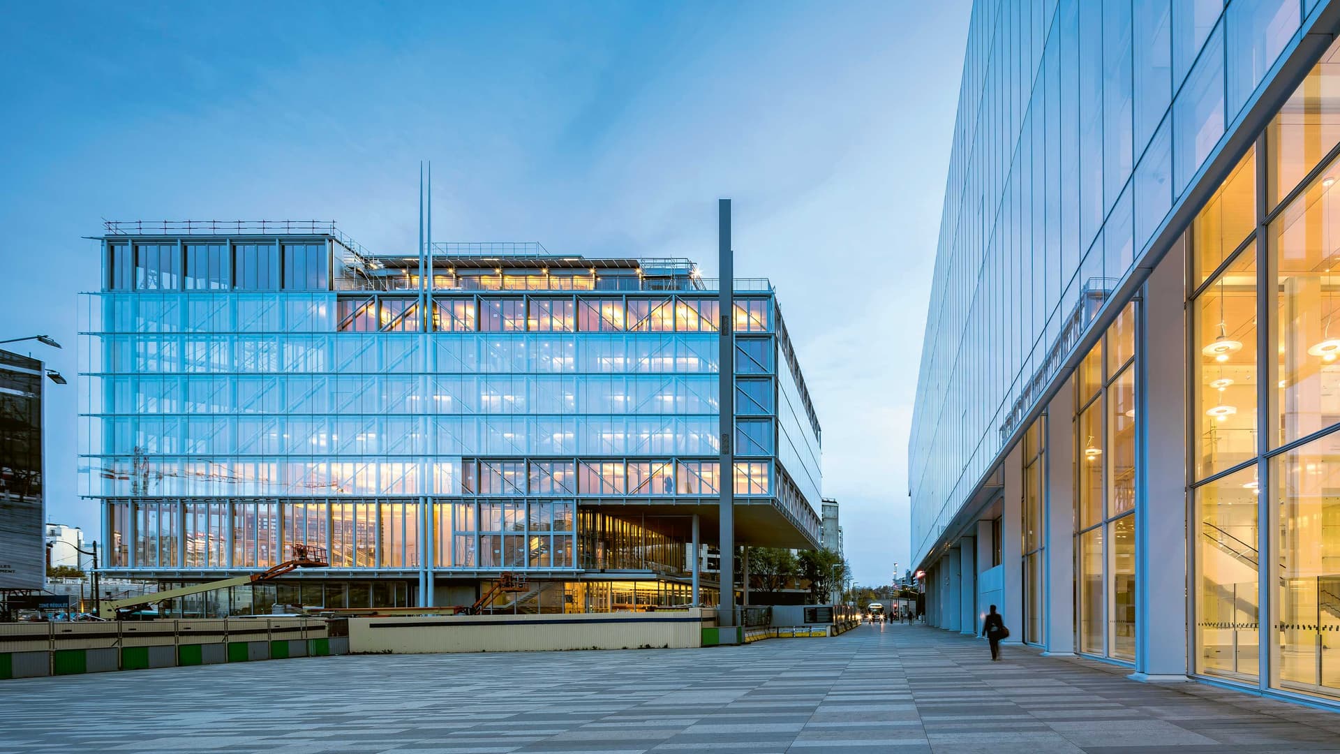

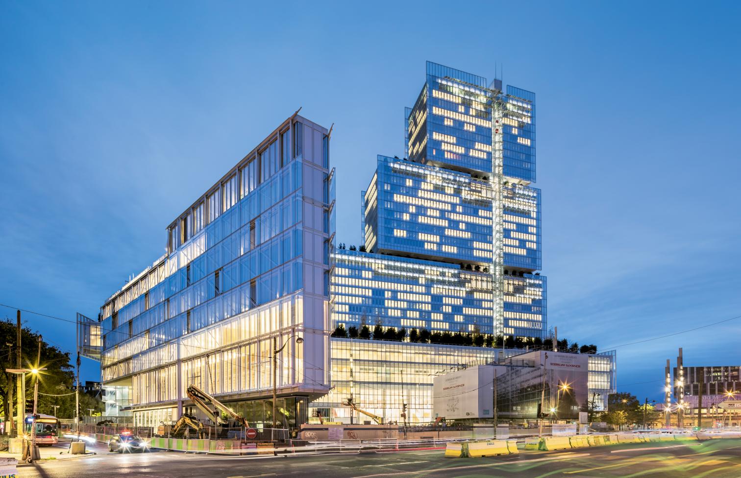

En París en su Ciudad Judicial, a parte del Palacio de la Justicia, han construido la nueva sede del Colegio de Abogados ¿qué os parece?
De Renzo Piano ambos.

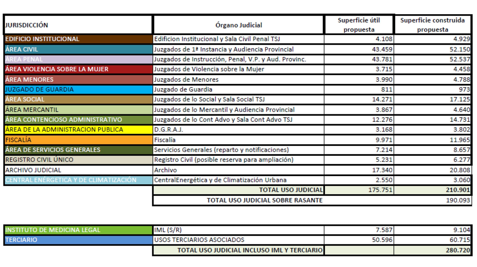

Una pregunta, ¿alguien tiene a mano los metros cuadrados construidos que han licitado para la CJ? Por hacerme una idea del pepinazo que habría que hacer en sustitución.
No debía conocer muy bien el proyecto que tenía entre manos porque en Madrid Nuevo Norte no existe ninguna parcela pública con edificabilidad suficiente para meter la Ciudad de la Justicia de Valdebebas. Ni la tercera o cuarta parte tampoco. Puede que ni juntando toda la edificabilidad dotacional del proyecto se llegase a esa cifra.
Hay muy pocas zonas en madrid con espacio para eso. Y parcelas como tal, puede que sólo esa.
Acabo de comprobarlo y efectivamente en MNN hay un total de 252.094 m2 de edificabilidad pública para equipamientos. La ciudad de la Justicia de Madrid necesita 375.000 m2 de edificabilidad.
Ni dejando a todo Madrid Nuevo Norte sin colegios, institutos, centros de salud y demás dotaciones públicas habría espacio suficiente para meter la ciudad de la Justicia en terreno público.

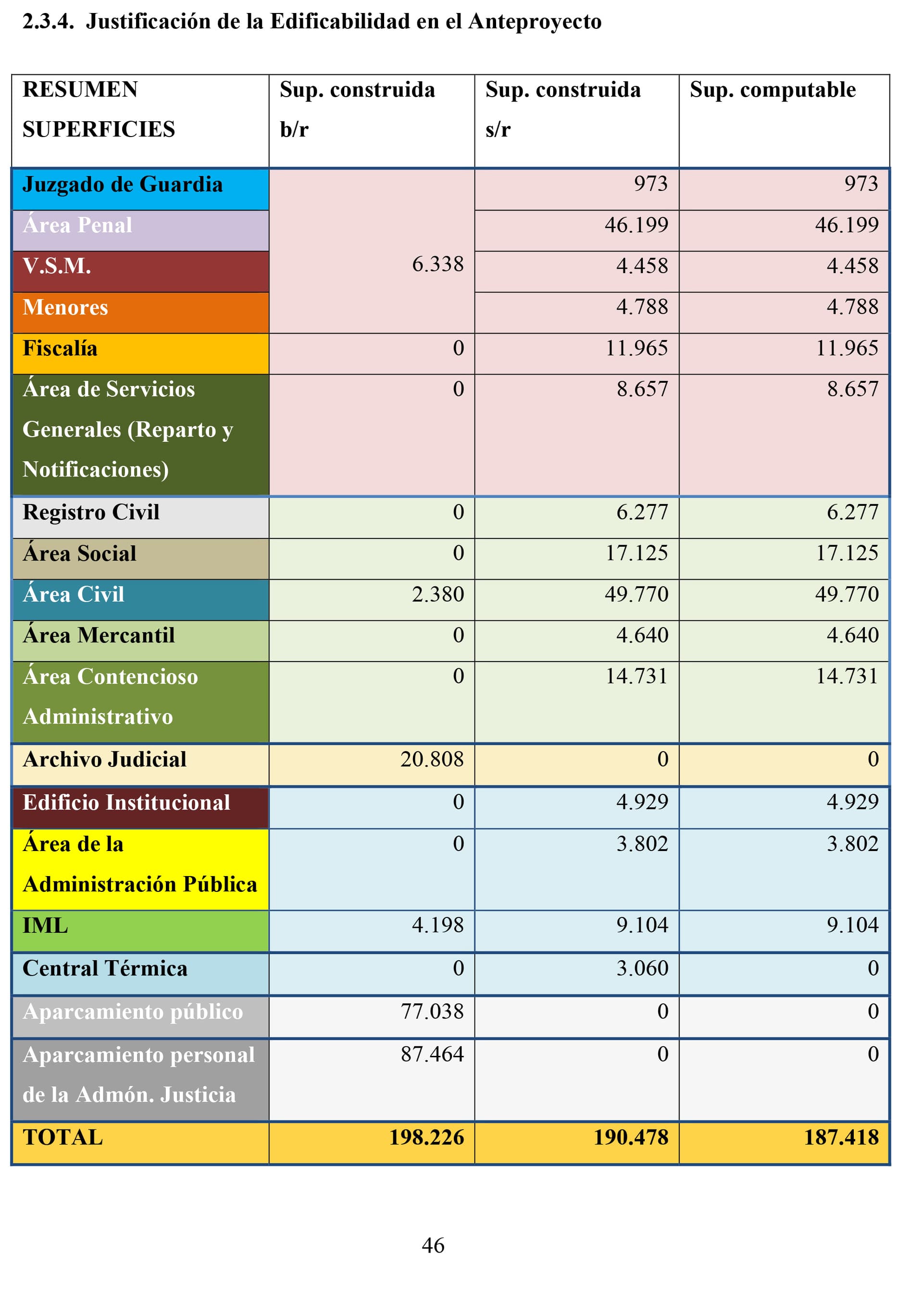

Pliego de prescripciones técnicas de la Ciudad de la Justicia:
http://www.madrid.org/contratos-publicos/1354410727740/1109266750213/1354411093677.pdf
Los terrenos en los que está previsto implantar la actuación cuentan con una superficie de 176.842 m2, que resultan de descontar la superficie del Intercambiador de la superficie total de la red supramunicipal (202.356 m2) a la que pertenecen, el ámbito está atravesado de norte a sur por un viario. (Ver apartado “3. Información Urbanística”)
2.3.7 Ordenación del Uso Terciario
Se prevé destinar una parte de la edificabilidad total del ámbito (hasta un máximo previsto de 60.715 m2 ), en uso y atendiendo a las especiales características del contrato de concesión de obra pública, que lo convierten en el cauce idóneo para la participación de la iniciativa privada en la construcción y explotación de infraestructuras públicas,
Del mismo modo, el concesionario deberá reservar el resto de edificabilidad no consumida en el proyecto, localizándola en una parcela dentro del recinto vallado de la Ciudad de la Justicia. La superficie aproximada de suelo a reservar es de 36.962 m2 (edificabilidad de 55.444 m2 ), conforme a las estimaciones de este anteproyecto.
Superficie construida según la propuesta, incluyendo terciario y el Instituto de Medicina Legal, 280.720 m2. .
Superficie construida según la propuesta, descontando terciario, 187.418 m2.

Son datos de la CAM en licitación, que incluye una reserva de suelo para una edificabilidad máxima de 55.444 m2.
Sumando previsión de metros construidos 280.720 m2 (incluyendo terciario y el IME, que incluye el edificio ya construido) a la edificabilidad de la parcela de reserva 55.444 m2, da un total de 336.164 M2.
