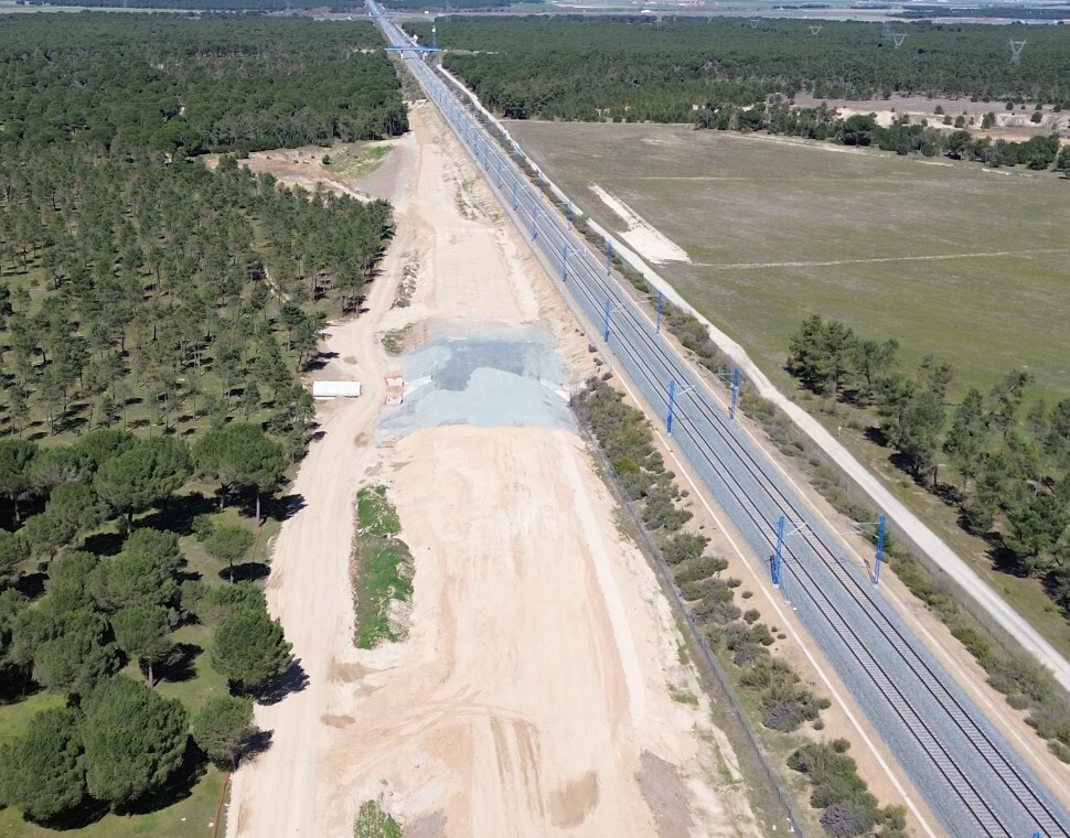

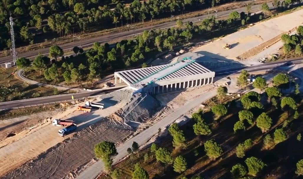

Transportes avanza en la ‘U’ de Olmedo que unirá por alta velocidad transversalmente la mitad norte de España
  • El contrato, adjudicado por 261.465 euros, definirá los trabajos para montar la vía en el baipás mientras Adif finaliza su plataforma.
  • Ya se han construido tres de los cuatro pasos superiores, la pérgola sobre la CL-602, el drenaje y se avanza en el viaducto sobre el río Adaja.
  • Se trata de una infraestructura estratégica para impulsar la transversalidad de la mayor red de alta velocidad de Europa y la vertebración territorial.

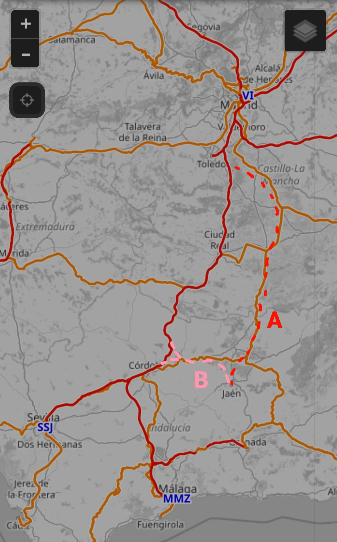

Dentro del proyecto de la LAV a Jaén, paso por Despeñaperros me suena que se iba a remodelar el trazado actual simplemente, sin hacer uno nuevo para 300 km/h
Yo la verdad no acabo de entender el criterio de las protestas.
Para los manchegos, es preferible que se potencie el ferrocarril en el corredor de Alcázar de San Juan, pero no sé si son conscientes de que un AVE no va a ir parando en los pueblos y se van a quedar más aislados que ahora. Es que me parece de cajón pero no veo a nadie mencionarlo en las protestas. Lo que tienen que pedir es que se modernice la línea convencional y se pongan más trenes de Media Distancia, que son los que vertebran el territorio de verdad. Pero claro, en este país de trogloditas de la Alta Velocidad le tenemos alergia a reclamar trenes convencionales, y así nos va.
En cuanto a los jienenses, no sé qué ventajas tendría gastarse un dineral en crear una línea de AVE paralela a la actual, cuando un bypass en Montoro les permitiría enlazar con la LAV Madrid-Sevilla, y si se hace bien y el enlace se construye en ambas direcciones, se podría reforzar la conexión de AVE no solo hacia Madrid sino también hacia Córdoba, Sevilla, y todas las ciudades del oeste de Andalucía, cohesionado la comunidad mucho más que con la línea por La Mancha que a Andalucía no la beneficia en nada.

  1. ¿Os acordáis de Adamuz? Todos. ¿Sufristeis alguno el corte del AVE en toda Andalucía con el norte? Posiblemente muy pocos en Urbanity. Pero yo sí. Pues si hubiera existido esa línea AAPP (no necesariamente un AVE!) que permitiese altas velocidades, Andalucía podría haber seguido teniendo conexión ferroviaria relativamente rápida con el resto de España. Somos la primera CCAA en población y la segunda en extensión, creo que está justificado una salida AV desde Andalucía Occidental y Málaga (por Córdoba) y otra desde Andalucía Oriental (Jaén, Granada y Almería).
  2. Con lo que va a costar el bypass de Montoro, da para reformar y aumentar velocidades desde Jaén. Insisto, no tiene por qué ser una Alta Velocidad al uso y menos si queremos mantener tantas paradas.
  3. ¿Ha viajado alguien desde Jaén a Madrid en tren? Seguramente casi nadie en Urbanity. Yo sí. Yo soy el que ha sufrido que casi siempre salga el tren con retraso, que se tenga que parar cada dos por tres por averías, incidencias en la vía, velocidades de 30 km/h y tramos en vía única, etc. Se haga o no el bypass, a esa vía hay que meterle mano igualmente.
  4. ¿Qué hacemos con Linares-Baeza? Dos localidades que suman casi 80.000 habitantes. Quedarían fuera de dicha conexión rápida con Madrid (se ganaría Andújar, eso sí, pero con menos habitantes, unos 30.000). Seguramente los trenes ya no llegasen hasta ahí, si acaso algún InterCity desde Almería y tengo mis dudas, seguramente solo llegarían hasta Alcázar de San Juan o como mucho Valdepeñas.
Estos serían mis 4 motivos como jiennense y como andaluz, será un placer debatirlos.

Pero precisamente eso que propones, ya puestos a renovar la línea, mejor hacerla para altas prestaciones con trenes que aunque no alcancen los 300km/h de la AV, no se queden lejos (200 o 220km/h no sería descabellado). Mejor destinar el dinero del bypass a esa mejora, además que:
  1. Si bypass en Montoro… de Jaén a Montoro la vía no es de AV, ¿qué hacemos con ella? O se adapta a AV (bastante dinero) o en Montoro se hace un cambiador de ancho (se pierde competitividad en tiempos).
  2. ¿Se ha estudiado la diferencia de tiempos entre una mejora de la línea de Alcázar de San Juan - Jaén y el bypass en Montoro? Porque creo que la diferencia sería mínima, pero la población servida entre Jaén y Alcázar mucha mayor (se gana Linares, Baeza, Valdepeñas, Manzanares…) que por Montoro (se gana Andújar y creo que ya, salvo que se hiciese otra estación cerca de Montoro que en cualquier caso serían solo 9.000 habitantes).
No olvidemos: El baipás de Montoro se plantea, exclusivamente, para reducir los tiempos de viaje de Jaén a Madrid. Sin embargo, estos tiempos de viaje por el baipás de Montoro son mucho mayores que por Alcázar, Madridejos y Mora. Y el coste de construcción y explotación y los billetes serían mucho más caros.

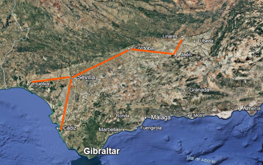

Deberíamos ser más ambiciosos. En este plano que hice hace tiempo quise reflejar la visión. Falta un sistema de transporte, estilo metro, para que nos entendamos, líneas que crucen el país, con cadencias cada dos horas como mínimo, como OSP (precios regulados, estables y asequibles) y sin reserva de asiento, pero con amenities de país desarrollado (coche cafetería, restaurante, familiar, teletrabajo)
Hace falta malla y en esta visión por supuesto está la conexión Granada-Jaén-Ciudad Real. Como muchas otras. Algunas otras ya están, es cuestión de cambiar la ley y desarrollar los servicios. Y ojo que no todas las líneas de esta red deben tener trazado para circular a 350 km/h, que se haga donde tenga sentido, pero mínimo ancho UIC, doble vía y electrificación.
Además debemos buscar la resiliencia. ¿Accidente en una línea? No hay por qué dejar a toda una comunidad autónoma sin tren (Adamuz). La red tiene malla suficiente como para buscar recorridos alternativos. Andalucía debería tener salida no sólo por Córdoba, sino por Jaén y por Mérida, y hacia Portugal y Murcia.
Lo demás es subdesarrollo.
