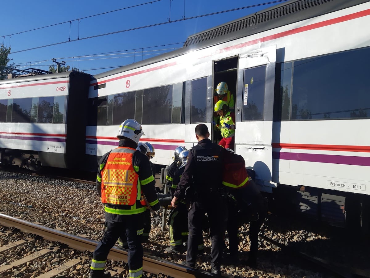

Me recuerda mucho a esto que pasó en otoño en Cercanías de Madrid
A un tren se le descarriló el último coche al paso por un desvío, con la suerte de que aquella vez no venía nadie por la vía contigua

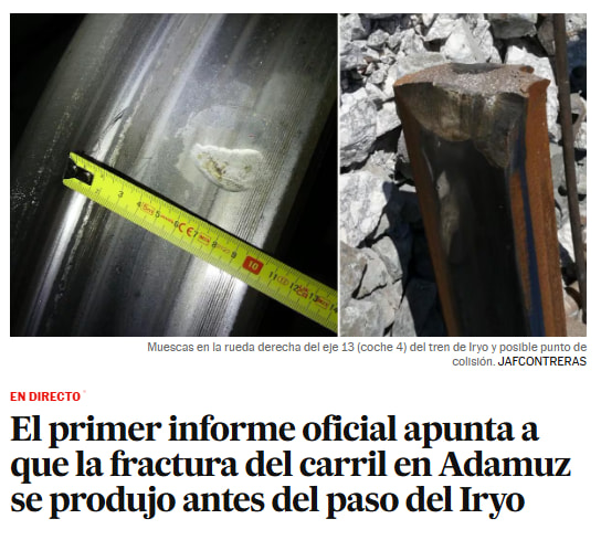

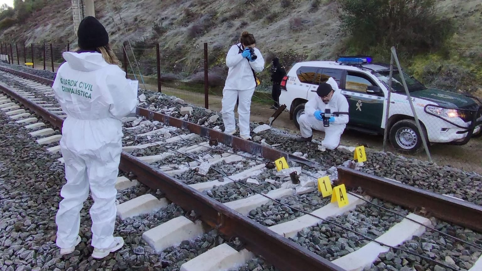

La investigación del siniestro de Adamuz apunta a una rotura de la vía
El Alvia de Renfe apenas tuvo 20 segundos, insuficientes para reaccionar, entre el descarrilamiento del tren de Iryo y la fatal colisión
Fuente: La investigación del siniestro de Adamuz apunta a una rotura de la vía | España | EL PAÍS
¿Será esto…?

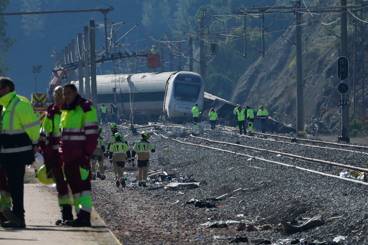

Un tren que circula a más de 250 km/h necesita unos cuantos km de distancia para frenar (puede que en torno a 3 o 4km). Aunque existiese un sistema de emergencia 100% automatizado que mandase una orden de parada a cualquier tren cercano, si ese tren está a menos distancia de la distancia de frenado necesaria, se lo comería. Igual que cuando en una autopista hay accidentes por alcances.
Se ha dado la malísima suerte de que justamente había un tren en ese rango…

Va a haber huelga nacional de maquinistas. Y sigue el límite de velocidad impuesto por ADIF en el tramo Madrid-Zaragoza. A Adif se les va de las manos esta situación. Más aún si cabe después de la desgracia del Rodalies en Gelida y que han encontrado muescas en las ruedas de los bogies en varios trenes que pasaron por el tramo de Adamuz.
Si se confirma puede ser clave.
Ojo con sacar conclusiones precipitadas, porque las muescas son solo en las ruedas izquierda y el famoso carril roto es el derecho.
Ahora parece que la investigación se centra en un bogie del Iryo que ha aparecido a tomar vientos y que podría ser contra lo que se chocó el Alvia (y no contra el propio Iryo). ¿Se le desprendió al Iryo un bogie y éste ocupó la vía contigua? Hay que esperar y no precipitarse si tenemos un mínimo interés por descubrir la verdad.
La investigación no se centra en eso, es una incógnita más.

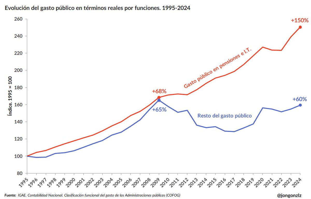

Dos gráficas que, al verse juntas, explican de manera muy clara en donde se ha invertido el dinero en infraestructuras, transportes y otros conceptos:
https://x.com/Jongonzlz/status/2013590599861944668?s=20
