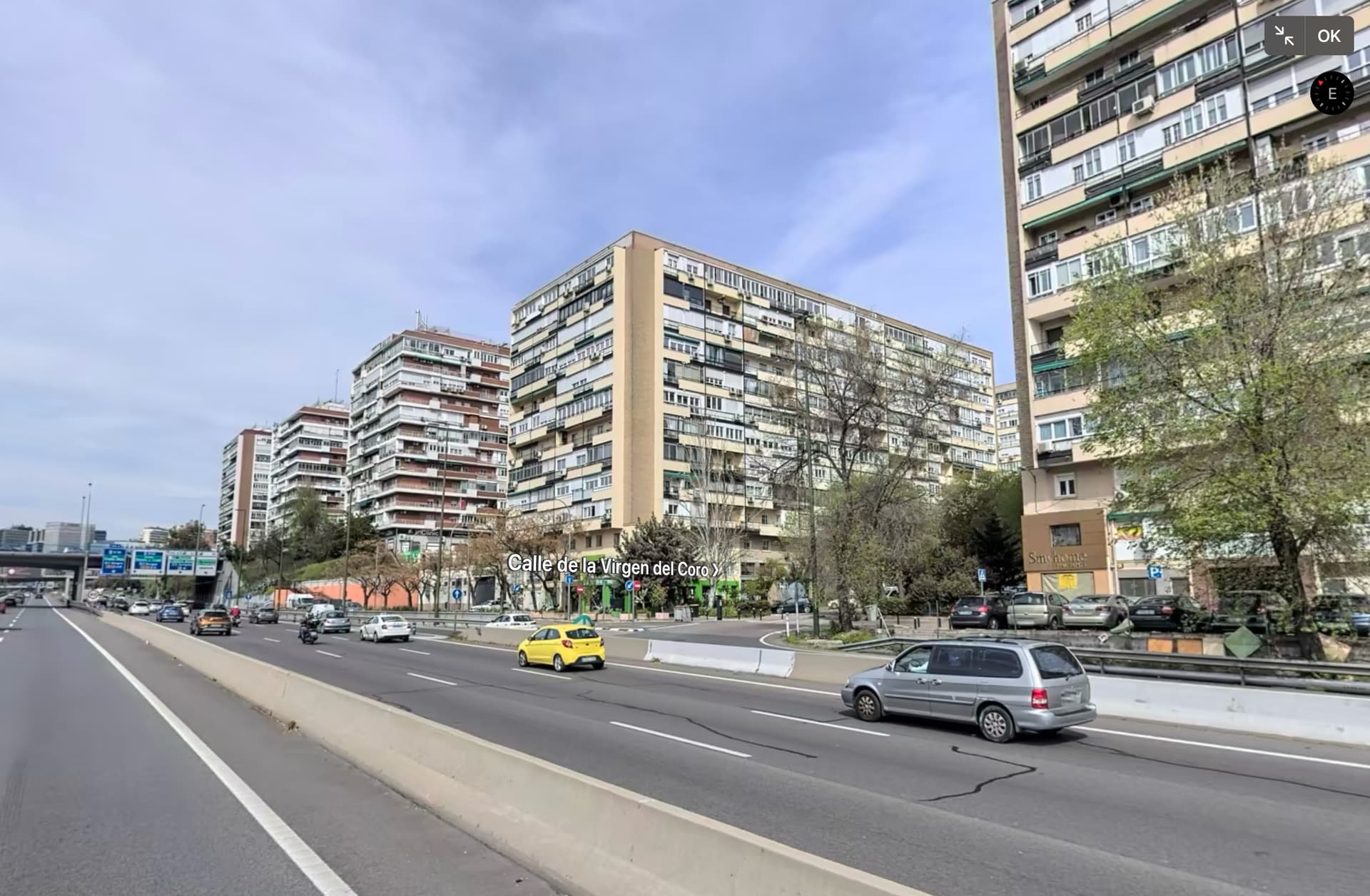

En el lado este al norte del Puente de Ventas los edificios están a cota de M-30…. El cubrimiento debería contemplar el redesarrollo de esa zona de edificios.

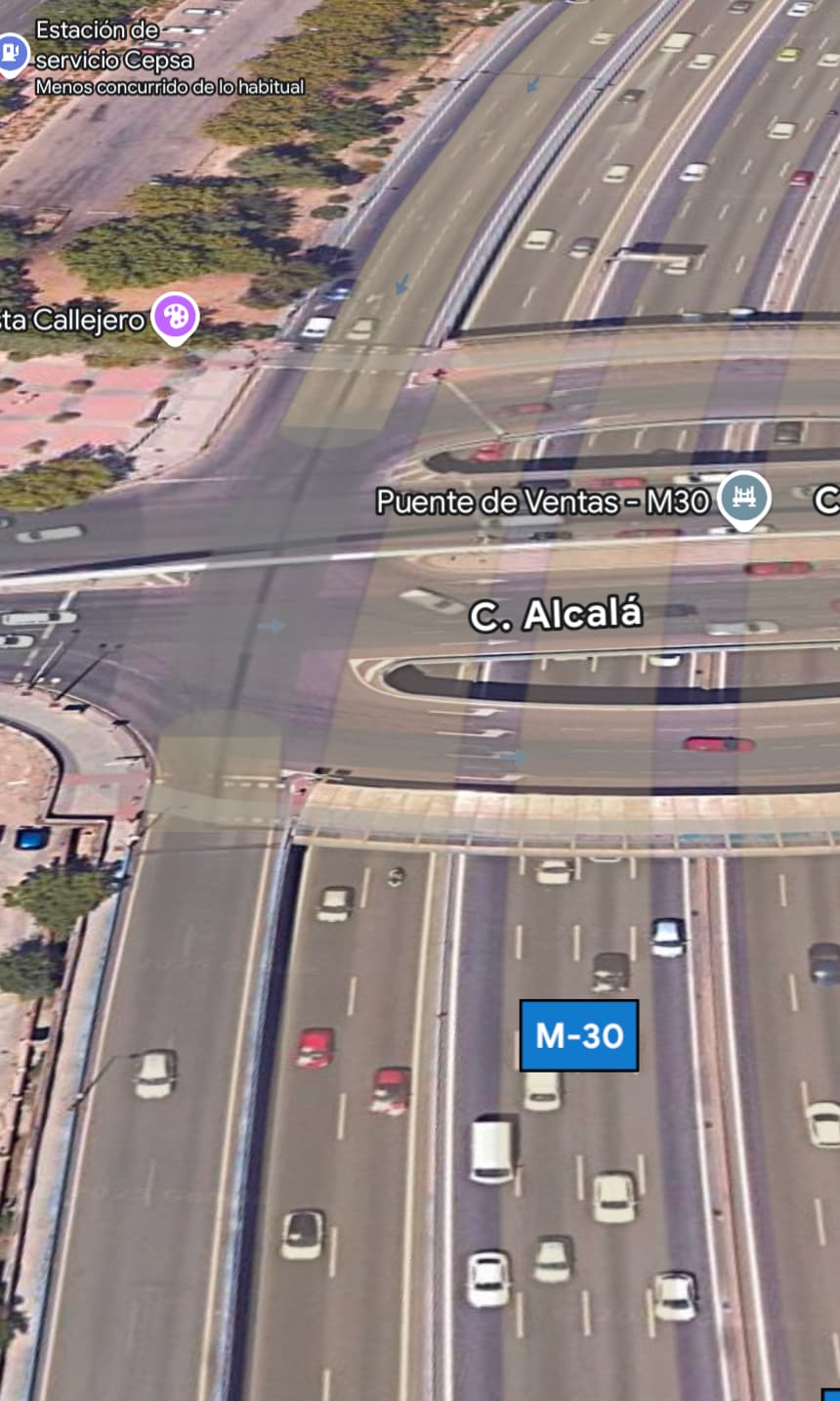

Algo muy necesario en ese tramo es ampliar la M-30 bajo el Puente de Ventas aprovechando el ancho disponible entre los estribos y así solucionar el cuello de botella que experimenta la calzada en ese punto. Además debería construirse un puente para mejorar el enlace entre la A-2 (entrada) y la M-30 sentido sur.

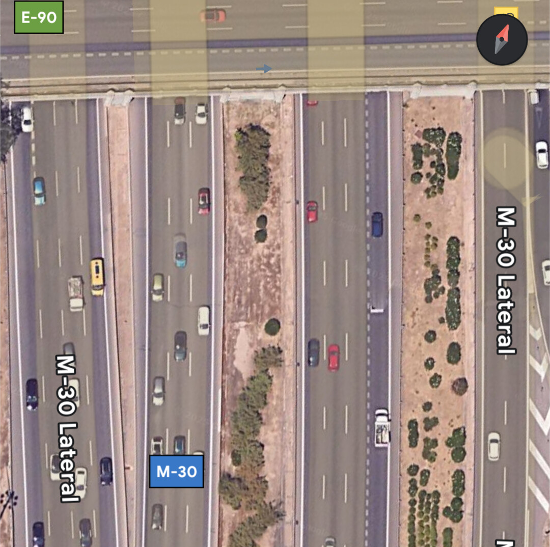

Bajo el Puente de Ventas pasan 12 carriles:

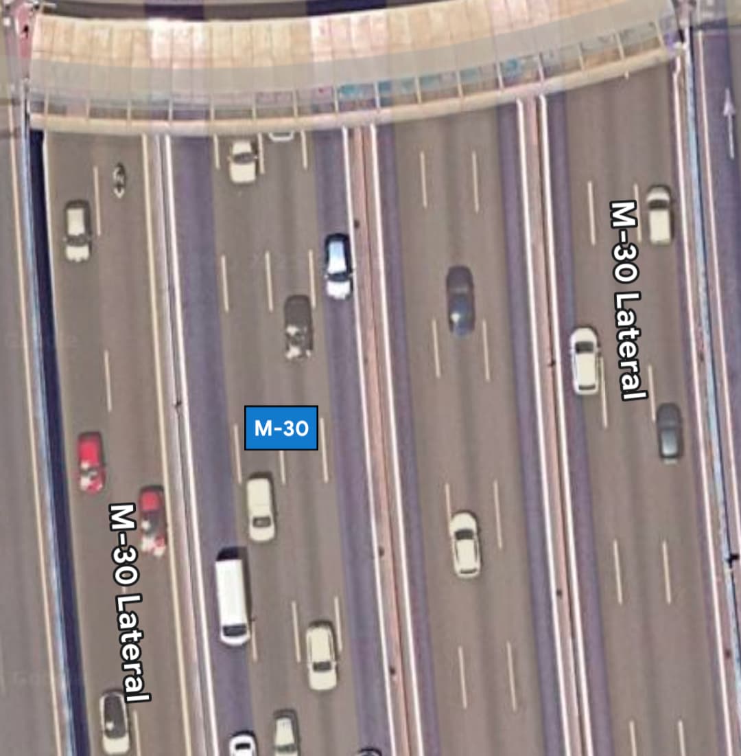

Bajo el Puente de Sainz de Baranda, descontando rampas de salida, pasan 13 carriles:

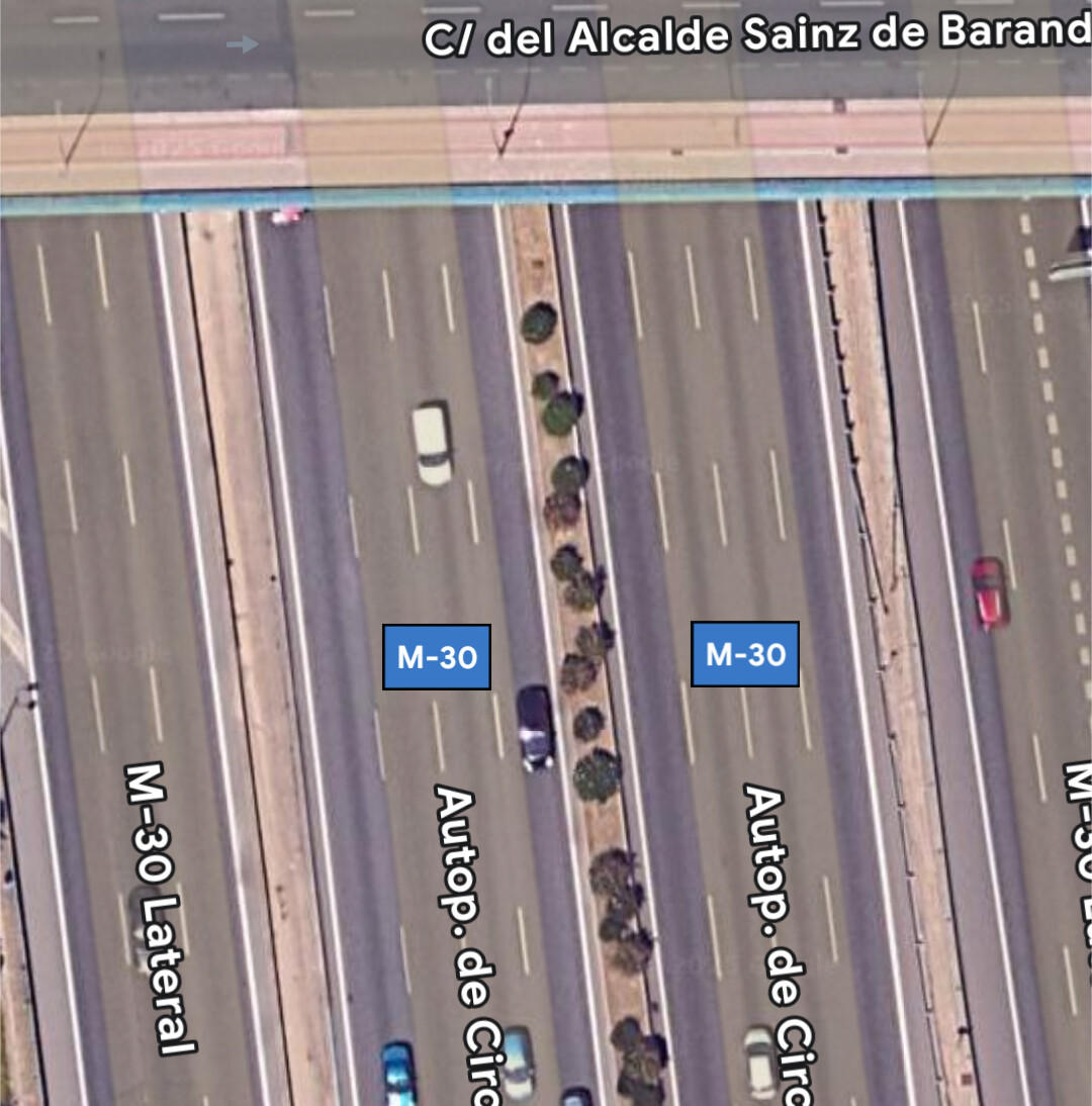

Bajo el Puente de Avenida de América pasan 13 carriles:

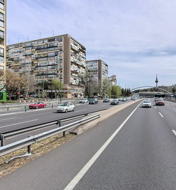

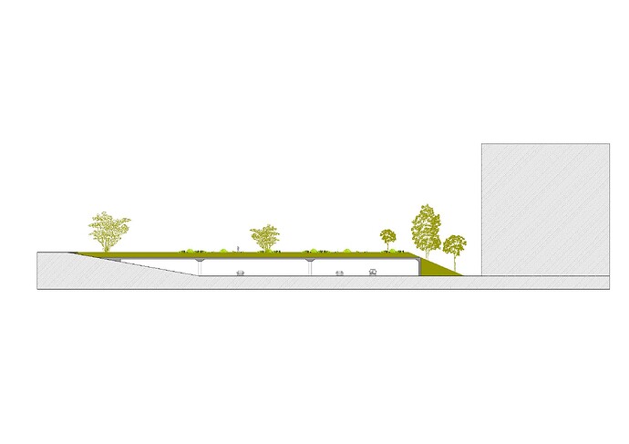

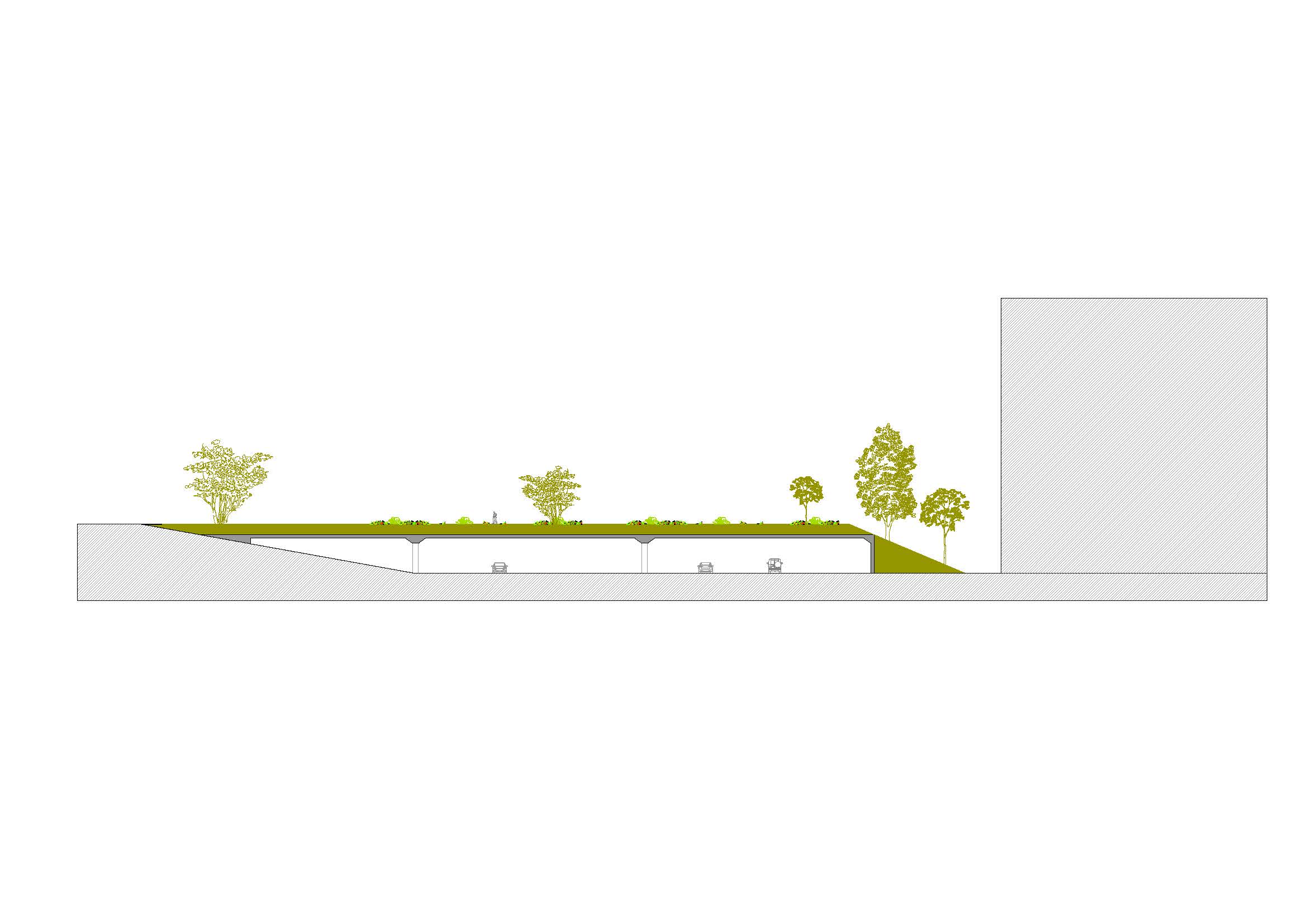

Podría hacerse algo así. He medido en Maps y salen unos 18 metros entre los edificios y el borde de la M30. que daría para un talud ajardinado. Se podría plantear una plataforma con zonas de tierra vegetal en el entrevigado de la losa (con un canto de 2m) Habría que dulcificar los límites y no plantear muros en el borde, como ha ocurrido en la zona del Calderón.

Por ejemplo sentido sur se pasa antes de la A-2 de 4 de calzada central + 3 de lateral (descontando salidas e incorporaciones) a 4 + 2 en el Puente de Ventas.
El pasar la vía de servicio de 2 a 3 bajo el Puente de Ventas supondría ampliar su capacidad un 50%, lo que supondría que ya no estaría tan ahogada, dejarían de ser necesarios dos transfer a la calzada central entre la A-2 y Ventas, pudiéndose reducir a un transfer, y con ello descongestionar el tronco central al poder hacer que el carril del único transfer no tenga que desaparecer para hacer sitio al segundo transfer.
La M-30 recibe un volumen de tráfico muy importante desde la A-2, y un carril más en sentido sur bajo el puente de Ventas ayudaría a absorberlo mucho mejor. Por suerte el Puente de Ventas nació preparado para ello.
A lo mejor es un poco cafre, pero quizá se podrían estrechar las rampas un carril:
La de incorporación a Alcalá Quedaría con 2, y la de incorporación a M-30 sur quedaría con uno, pero es raro que esa rampa se atasque.
Quizá para ello habría que recalzar el puente aumentando la luz.

Sí. Se podría quitar el carril izquierdo de cada rampa y probablemente no pasaría nada. Además podría añadirse un carril derecho nuevo a cada rampa, y así quedarían igual que ahora.

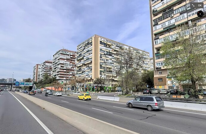

La junta de dilatación en esa foto da la pista de dónde está el estribo oeste del Puente de Ventas
