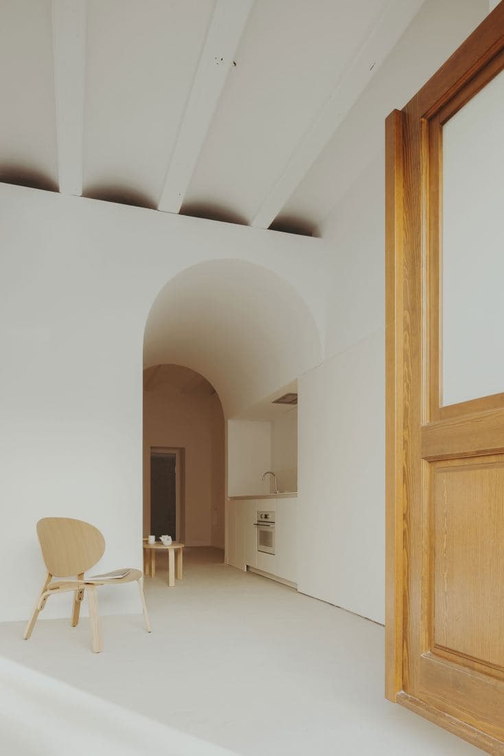

SUCESIÓN DE ESPACIOS. CASA EN EL CABANYAL POR ENGUÍDANOS MARZO ARQUITECTOS
La vivienda, que ya había sufrido una pequeña intervención, forma parte de un edificio construido en la década de 1920 situado entre medianeras, en una parcela estrecha y alargada, con un patio trasero que aloja las zonas húmedas en un añadido posterior.

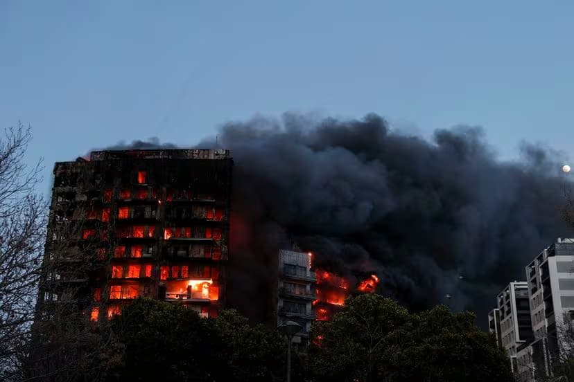

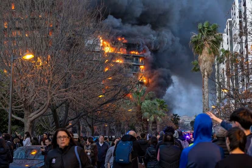

Al menos cuatro muertos en el incendio que ha devorado un bloque de viviendas de 14 plantas en Valencia
Los servicios médicos de emergencia han asistido a 14 personas, mientras se busca a otros 19 desaparecidos
El fuego, de grandes proporciones, ha consumido dos bloque unidos de viviendas, de 14 y 10 plantas, en el barrio de Campanar, en Valencia, en el que hay 138 viviendas y donde viven unos 450 vecinos, aunque esta cifra puede variar porque hay una población flotante, según Adriana, la administradora de fincas del edificio y vecina de la planta 12. El fuego ha generado una gran columna de llamas y una densa humareda. En apenas media hora, las llamas han afectado a todo el inmueble, que fue acabado de construir en 2008 en el cruce de las avenidas Maestro Rodrigo y Poeta Rafael Alberti.

…que ha sido lo inflamable, ¿el aislante?

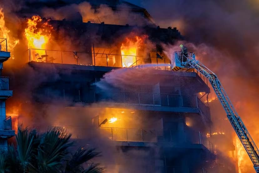

El fuego ha corrido como una mecha por todas las fachadas.
Tenía paneles de aluminio con aislante que no he determinado.
Yo, en mi inocencia, creí que todos los materiales de fachada deben pasar pruebas de resistencia al fuego.
El edificio es de 2008.
He leído que poliuretano, no sé.
Me recuerda al horror de la torre Grenfell, en Londres. 72 muertos. Allí el fuego se extendió también por el recubrimiento aislante, con el problema añadido de que la cámara de aire entre fachada y aislante hizo de chimenea y aceleró el fuego.
Grenfell era un edificio de vivienda social construido en 1967; por contexto, en la época en la que el amianto aún era considerado guay. Pero me sorprende algo así en un edificio construido hace menos de 20 años (yo he leído 2005). Lo que me lleva a preguntarme cuántos edificios con recubrimientos similares hay por España. Tenemos un CTE que regula hasta la presión de agua del chorrito del bidet, y lo mismo hay miles de viviendas que son teas en potencia.

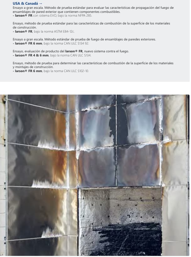

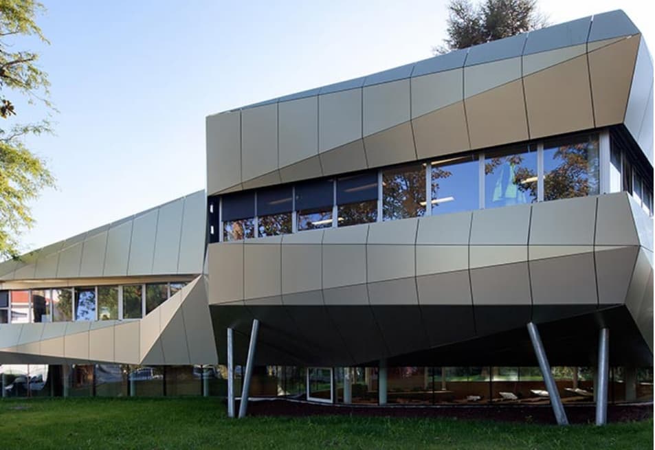

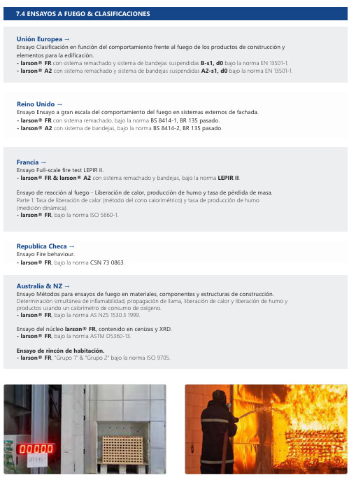

El principal revestimiento exterior, las placas grises, son de alucoil, concretamente este producto de esta marca:
https://alucoil.com/larson/
larson® FR & larson® A2 son productos para revestimientos de fachadas arquitectónicas. Paneles metálicos formados por dos láminas de aluminio de aleación 5005, unidas por un núcleo mineral FR o A2 . El núcleo mineral FR retrasa la combustión para lograr una clasificación B-S1, d0 según la normativa EN 13501-1 y el núcleo mineral A2 para su utilización en los países cuyas normativas impiden la colocación de otro tipo de panel composite que no disponga de clasificación A2-s1,d0 según la normativa EN 13501-1.
Yo no entiendo porqué en los medios están apareciendo supuestos expertos hablando de “poliuretano”.
Cuaderno técnico:
TECH_INFO_NOTEBOOK_LARSON_METAL_PANEL_FOR_ARCHITECTURAL_ENVELOPES_ESPANOL_v1.0.pdf (alucoil.com)
Parece ser que detrás de las planchas de aluminio había 10 cm de hueco y, en los muros, poliuretano proyectado. Parece ser que el poliuretano ha sido el combustible, y el hueco de ~10 cm ha actuado como chimenea.
Si es así, es esencialmente lo mismo que pasó en Londres en 2017.
El ayuntamiento ha puesto a disposición de los vecinos afectados este edificio comprado hace unos meses para vivienda pública. Ahora están en hoteles.
El Colegio Oficial de la Arquitectura Técnica de Valencia (COAT Valencia) niega el uso de poliuretano como aislante en la fachada del edificio incendiado este jueves en Campanar, un siniestro que ha dejado hasta el momento cinco fallecidos
El proyecto del edificio siniestrado incluía el aluminio y lana de roca ignífuga, no poliuretano (lavanguardia.com)
La magia de la lana de roca ignífuga que arde como una tea.
Me parece que hay mucha gente intentando escurrir el bulto.
