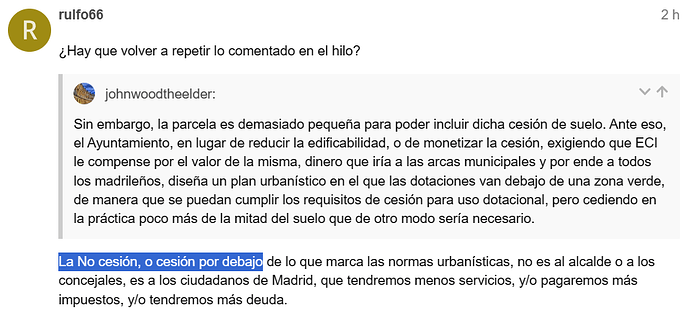

¿Hay que volver a repetir lo comentado en el hilo?
La No cesión, o cesión por debajo de lo que marca las normas urbanísticas, no es al alcalde o a los concejales, es a los ciudadanos de Madrid, que tendremos menos servicios, y/o pagaremos más impuestos, y/o tendremos más deuda.
Es que no es cierto.
¿De qué “no cesión o cesión por debajo de los que marcan las normas urbanísticas” hablas?

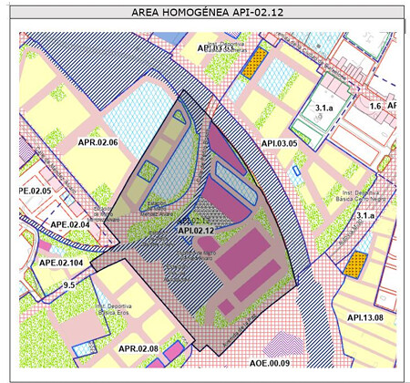

La MPG utiliza el API.02.12 como ASR/AH de referencia:

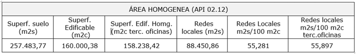

Sobre esta Área Homogénea se calcula la superficie de suelo, la superficie edificable, la superficie edificable homogeneizada al uso terciario oficinas, la superficie de suelo destinada a redes locales y el estándar dotacional de redes locales, con el resultado que se resume en la siguiente tabla:
A los efectos de lo señalado en el artículo 42.6.c) de la LSCM, el estándar dotacional de redes locales en el área homogénea API.02.12 es de 55,281 m2s/100m2c, resultado de la proporción alcanzada entre las dotaciones públicas de red local y la superficie edificable del AH (88.450,86 m2sRL/160.000 m2c). Este índice homogeneizado al uso terciario oficinas es de 55,897 m2s/100 m2cterc.oficinas. Estos valores son superiores al estándar establecido por el artículo 36.6 de la LSCM por lo que es posible que se planteen incrementos de la edificabilidad, lo que forma parte de la propuesta de la MPG. Asimismo, deben ser los parámetros utilizados a los efectos de calcular las medidas compensatorias derivadas del cumplimiento del artículo 67.2 de la LSCM y del artículo 18 del TRLSRU
Al respecto, en aplicación del artículo trascrito la memoria de la MPG establece que la superficie de suelo para nuevas redes locales es de 8.500 m²s, poniendo de manifiesto que se corresponde con el estándar de 55,897 m²s/100 m²c, por encima del estándar mínimo urbanístico que señala la LSCM en su artículo 36.6.
Resumen:
  • Se produce un incremento de edificabilidad de 15.204 m2c
  • Se ceden 8.500 m2 de suelo, lo que supone 55,897 m²s/100 m²c, por encima de lo establecido en Ley del Suelo.
Resumen del resumen; la zona tendrá unas cesiones por encima de las que fija la ley. Se puede incrementar la proporción de superficie edificable/dotaciones y al mismo tiempo cumplir los ratios.
