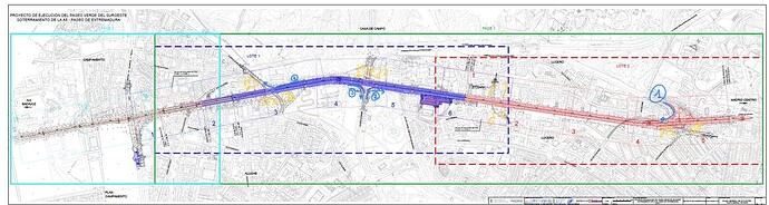

¿Que hacen, sólo 4 ramales? ¿Y el resto de posibles movimientos?
¿¡Cómo!? No puede ser verdad…
Si solo hacen esos 4 ramales significaría que:
-Si vienes desde la A-5 y vas a Puerta del Ángel, tienes que salir del túnel en Los Yébenes y desde ahí atravesar Lucero por las calles del barrio.
-Si vienes desde la carretera de Boadilla y quieres ir a la almendra central… Directamente imposible coger el túnel. A cruzar barrios.
-Si vienes desde el centro y vas a Batán, tampoco puedes usar el túnel. Hay que cruzar Puerta del Ángel y Lucero por las calles del barrio.
Entiendo que la sección del túnel está tan constreñida que no hay espacio para los ramales… Pero si esto acaba siendo así, va a aumentar muchísimo el tráfico en los barrios colindantes.
Esta obra es un despropósito económico y de movilidad. Ojalá alguien se dé cuenta y pare esta locura a tiempo.
La argumentación legal es una excusa, no una razón.
Si hacen el proyecto con la urbanización incluida, podrían incluirlo en la licitación. Como no han querido y le dejan para después, toca esperar
Vista un poco por encima la memoria… efectivamente… había visto bien en el plano que puso @boiler . Sólo 4 ramales. El resto en superficie.
Si el soterramiento de la M-30 es un éxito es porque permite todos los movimientos al haber varios niveles subterráneos que permiten hacer los enlaces bien. Esto es una chapuza. Es que no hay ni un solo ramal que pase por debajo del tronco.

Estos son los planos en superficie, que creo que es donde se ve mejor.
Parece ser que el proyecto busca reducir el papel de la autopista como vía rápida entre Campamento, Aluche y Puerta del Ángel y más como un cañón de coches del sur directos a la M30.
Veremos, también, qué pasa con la Operación Campamento, si es que plantea cambios al resto del trazado de la A-5 para convertirlo en algo rollo Av. de la Ilustración, en algo como la Av. Poblados o directamente también la soterran hasta casi Alcorcón.
Esto es una GRAN chapuza. Pero supongo que nadie esperaba otra cosa. ¿Verdad?

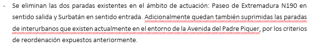

Sobre los autobuses interurbanos:
Con 2 coj*
dd
Jaja, ¡vaya! Resulta que si eliminas paradas los buses van más rápido. Porque no tienen que parar. Qué cosas. Nótese.
Esto tiempos yo los cojo con papel de fumar, me explico:
La velocidad max. actual del paseo es 70 km/h. La misma que la del túnel.
El tráfico, salvo excepciones, es bastante fluido inclusive en hora punta.
Por lo general, los interurbanos paran solo en Padre Piquer, cuando paran, ya que la parada en Surbatán tiene muy poca demanda.
Esto añade una demora de… 2 minutos, muy a lo sumo? No me salen las cuentas. Lo que si crea una buena demora, y los que vengáis a Príncipe Pío en interurbano lo sabréis, son los embotellamientos que se forman en la incorporación del túnel de la Av. de Portugal sentido Madrid con la m-30 sentido norte, que es de un único carril. Precisamente en este carril se encuentra la rampa de acceso al intercambiador, que queda inutilizada. Los autobuses se tienen que desviar y salir a la superficie por la gta. de San Vicente, que muchas mañanas también está colapsada, para después volver a bajar por la rampa frente al intercambiador. Un fallo garrafal del diseño del nudo, por cierto. Y por descontado:
