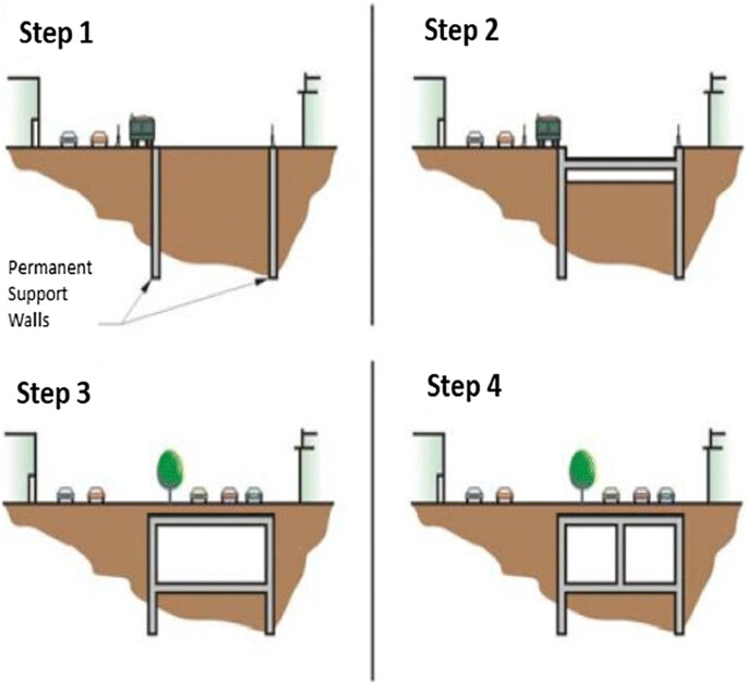

Sí pero el plan no es hacer un túnel como tal, por lo que he leído en comentarios anteriores.
El plan es hacer un túnel, si.
Se hacen las paredes del túnel desde arriba hacia abajo con pilotadoras, se hace luego el techo, y ya después se vacía la tierra sacándola por dentro del propio túnel.
Algo parecido a esto
Yo haría dos pisos de 4 carriles, uno para cada sentido, y el tráfico de buses lo dejaría en superficie.
