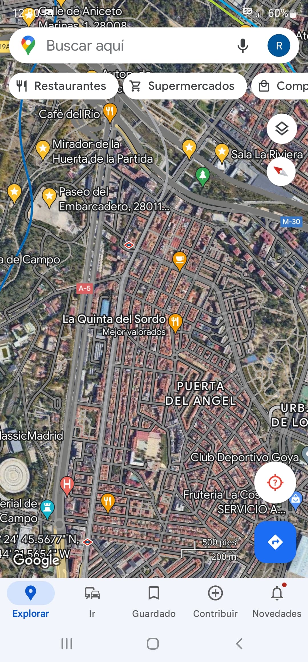

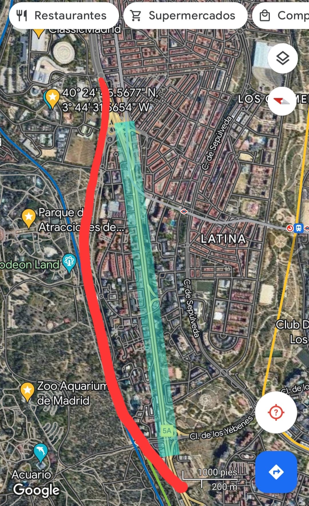

En lugar de soterrar la A5 por su actual trazado en el cual tendríamos muchísimos problemas (cimentaciones de las casas, molestias de vecinos, limitación de carriles), el camino más obvio sería trazarlo a modo de falso túnel circunvalando las casas por el este y junto a la Línea 10 de metro.
Esto te permitiría sacar una autovía (también soterrada) con la anchura adecuada y carriles VAO, sin afectar ni a las casa ni a la circulación viaria actual, ni tener ninguna afección futura sobre las estructuras residenciales existentes.
Además, aunque sí que es cierto que habría que trasladar/quitar algunos árboles a lo largo de este trazado, el no ejecutar un túnel bajo la actual A5 te permitiría que a lo largo de ese trazado se pudiesen plantar árboles y reforestar los laterales de un hipotético bulevard verde (cosa que de estar ahí la losa, por tema raíces, no podrías)
Eso es lo que yo haría en verdad si mi jefe me encargase un estudio de la zona
Sería algo tal que así:
Además, podría emplear la traza del Paseo de la Venta y de la Calle Dante, en donde su mayor dificultad sería la estación de Casa de Campo
Además, que haciendo memoria, sería aplicar la misma medida de desdoble (y posterior soterramiento) empleada entre el Paseo de Extremadura y la Avenida de Portugal (misma vía)

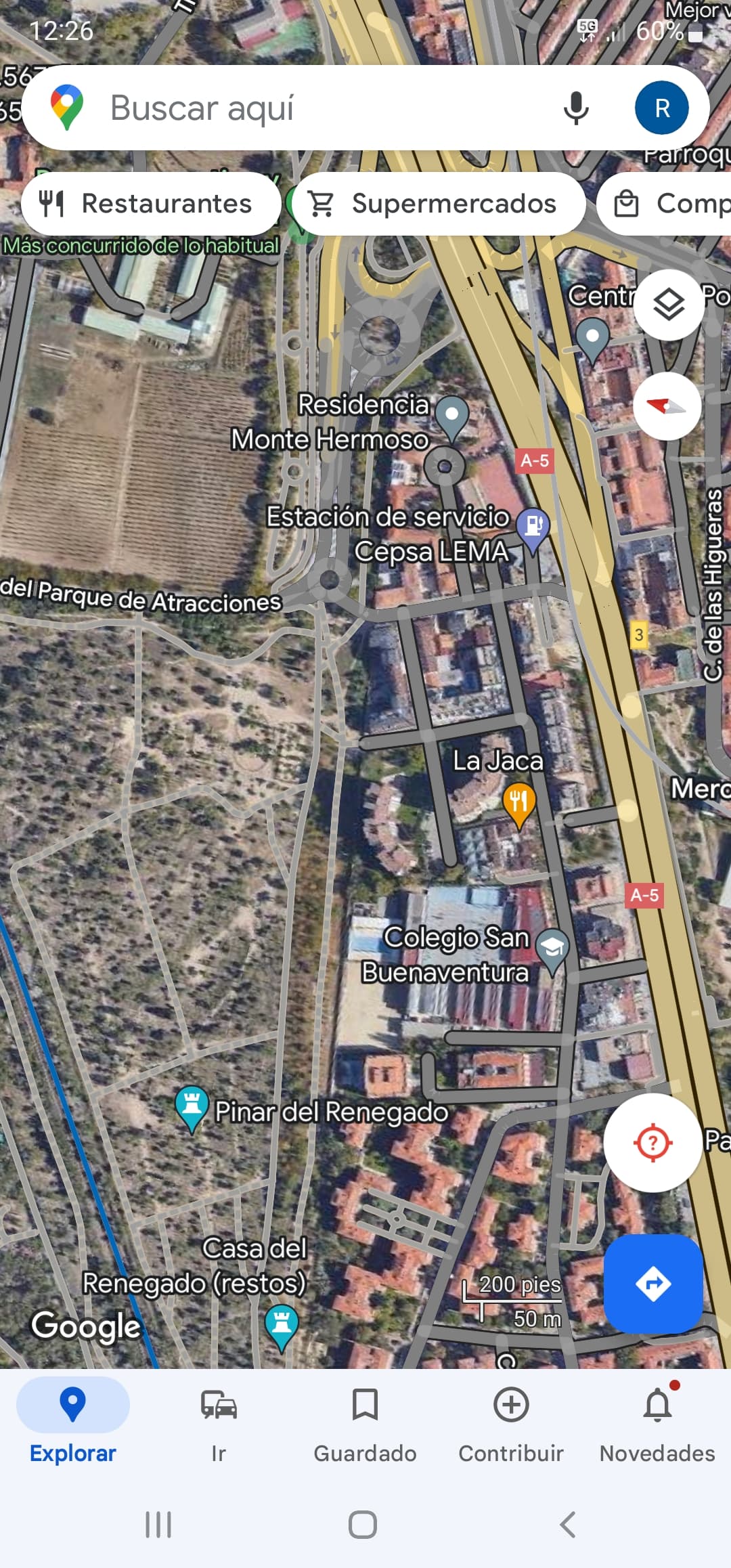

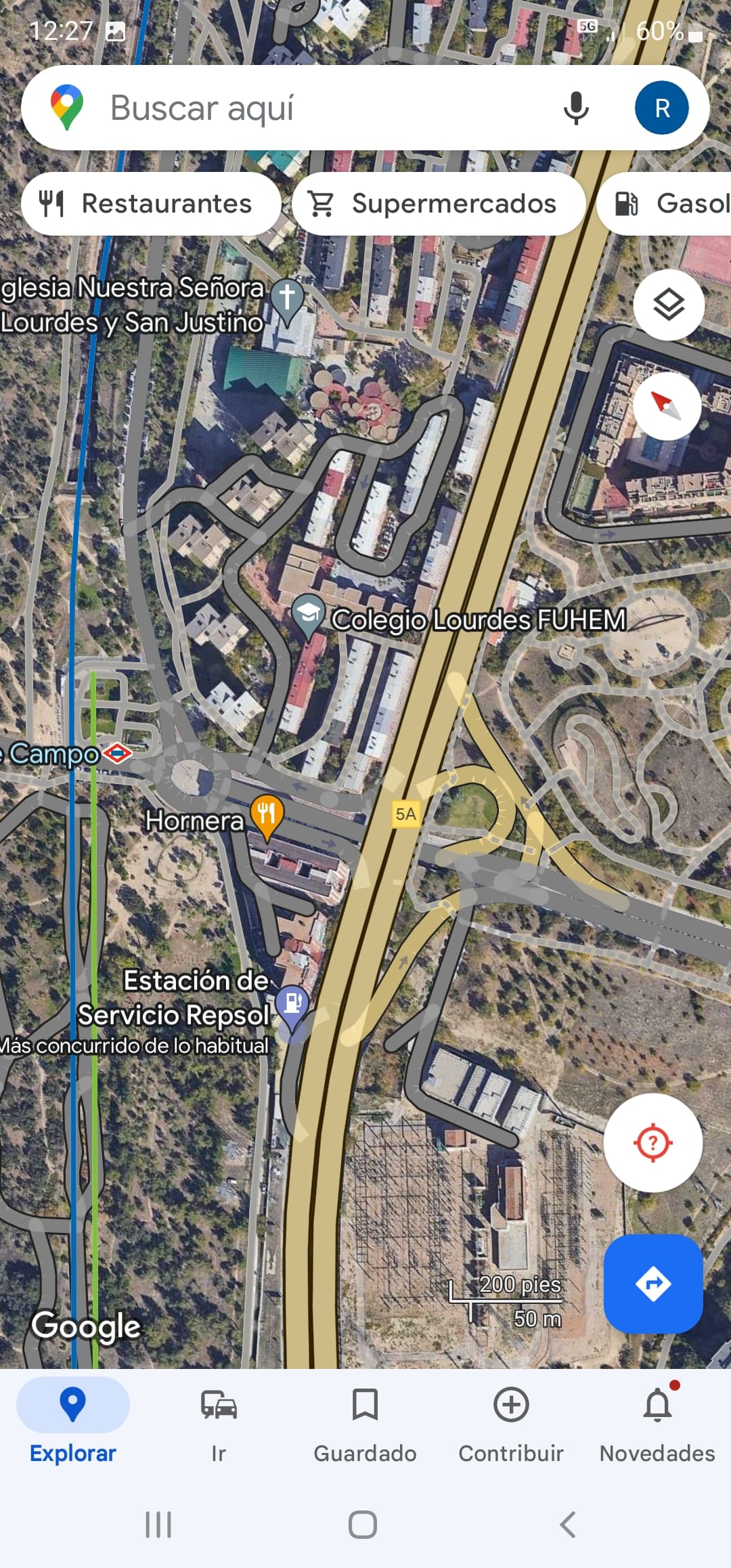

Espacio insuficiente. Las casas están muy pegadas a la zona de actuación.
Las infraestructuras ya existentes, Batán y Casa de Campo lo complicarían mucho.
La Casa de Campo es BIC, por lo que no se puede tocar así como así.
Y sigue quedando el problema del resto del soterramiento entre C de Campo y Av de los Poblados, sin contar que no hay espacio para nudos o accesos.
