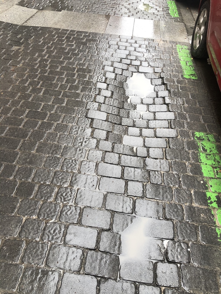

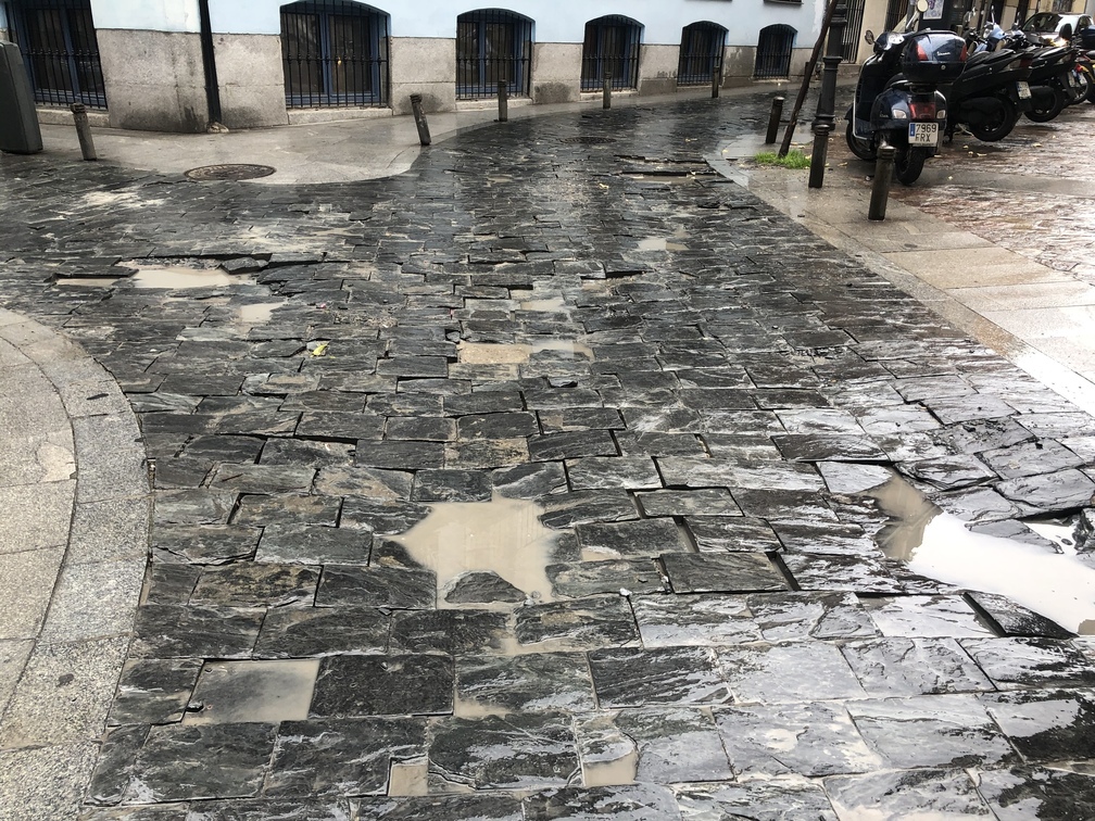

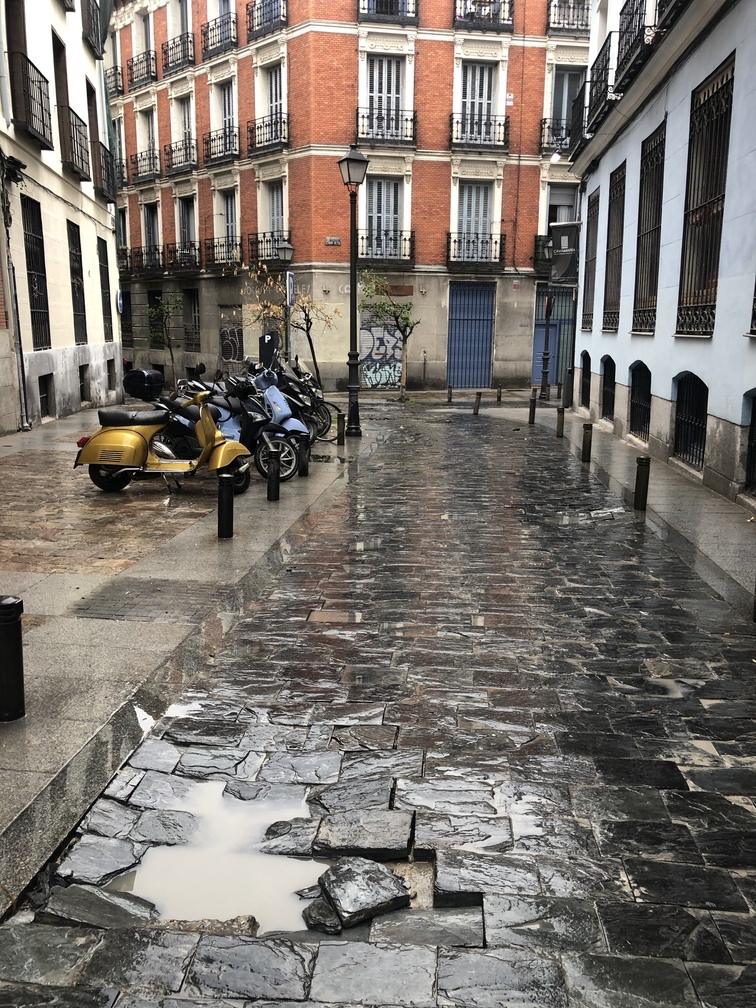

Pongo ésto aquí. No se si hay un hilo específico de ésto.
Fotos del falso adoquinado del centro. Con adoquines de cemento o lascas de pizarra.
Fotos de ayer en Cava Alta y en otros sitios de la almendra central
¿No hay prevista la sustitución de ese adoquinado falso y malo por adoquines de verdad? Los adoquines de piedra, envejecen mucho mejor. Me acuerdo de los de Gran Vía destapados con las obras de Carmena. Estaban en perfecto estado. Ojalá todo el centro estuviera adoquinado así :frowning_face:

Madre mia. Como ya se comentó por el foro seguro que esto es problema de como se ponen y no tanto del tipo de adoquín que por cierto esas losas que parecen de pizarra me gustan bastante.

Esto se comentó ampliamente cuando en el anterior foro comentamos la reforma de las calles Gravina y cercanas. El adoquinado original de los años 30-60 estaba puesto por maestros albañiles que sabían hacerlo, una vez puesto no lo volvían a levantar al mes siguiente para cambiar una tubería, y no había la presión de tráfico (intensidad y peso de los vehículos) que hay ahora.
A día de hoy los adoquinados los ponen… bueno, ya lo sabéis, pero gente experta seguro que no, al poco se abren para zanjear y hay multitudo de tapas de registro. Todo ello, junto con un tráfico más intenso y pesado, hace que sea difícil mantener en buen estado un adoquinado.
Si este además se hace con placas de piedra de poco espesor mal rejuntadas y mal asentadas… pues tenemos lo que sale en la foto.

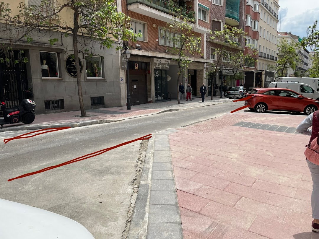

Mientras esperamos la supermanzana Lista-Serrano-Goya-Velázquez, nos conformamos con esta pequeña remodelación en la calle Lagasca. Han eliminado las plazas de carga y descarga a ambos lados de la entrada del mercado de La Paz y han ensanchado la acera hasta dejar sólo el carril de circulación, que marco en rojo para que se entienda mejor.
¿Y porqué ese color rojizo? Me parecen muy feas esas losas. Pensaba que era un tramo de acera antigua por reformar :sweat_smile::man_facepalming:
Esas losas tan feas son las que nos puso Alvárez del Manzano en su momento, y ahí siguen, desafiando el paso del tiempo con un horror que no acaba. Ya me gustaría que las quitasen. De todas formas, lo dicho, esas 9 manzanas, lo que necesitan es que queden cerradas al tráfico de no residentes, y lo antes posible.

Sí,pero me da a mí que la ejecución de la obra influye más que la variación térmica. En Barcelona los enlosados tienen la juntas perfectas de una forma prácticamente obsesiva ;en Madrid un pavimento recién inaugurado siempre puedes observar piezas desniveladas o juntas medio rellenadas…no sé si en la capital tienden a escatimar grosor en el hormigón del lecho…pero en lo de la calle Arenal no tiene ningún sentido cambiar el pavimento por otro, el que había ya era de granito; es un problema de ejecución.
En la misma foto de arriba, dónde la ampliación de acera en la calle lagasca, da la sensación de que las losas no estan bien niveladas ni rejuntadas.

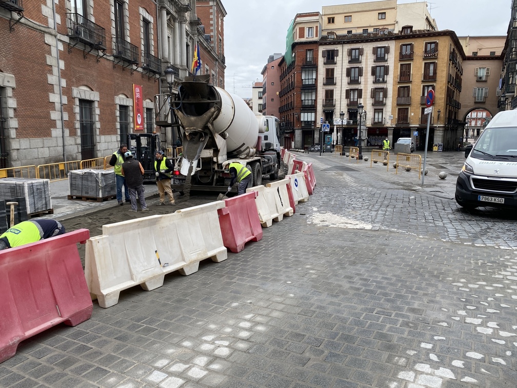

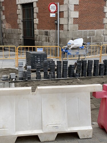

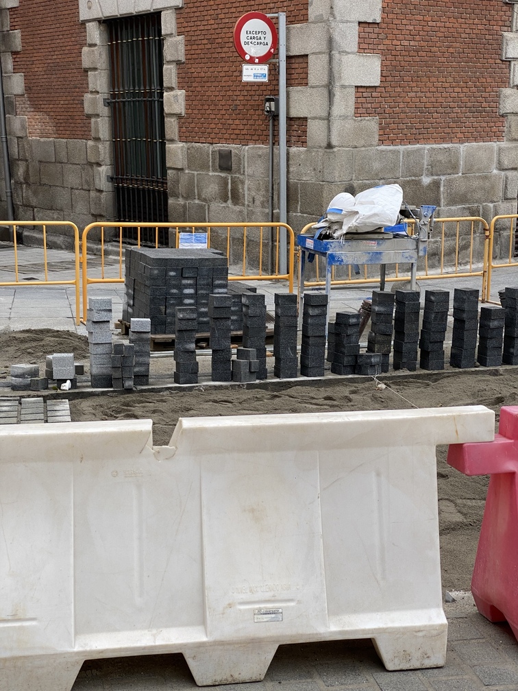

Nuevo pavimento también en la Plaza de la Provincia, junto al Ministerio de Asuntos Exteriores. Ya terminando porque llevan un par de semanas:
