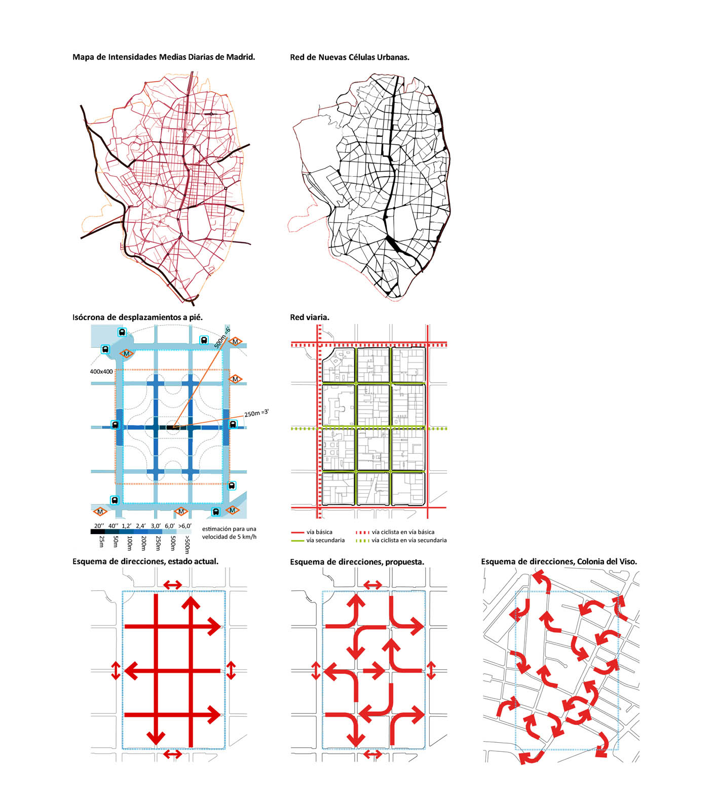

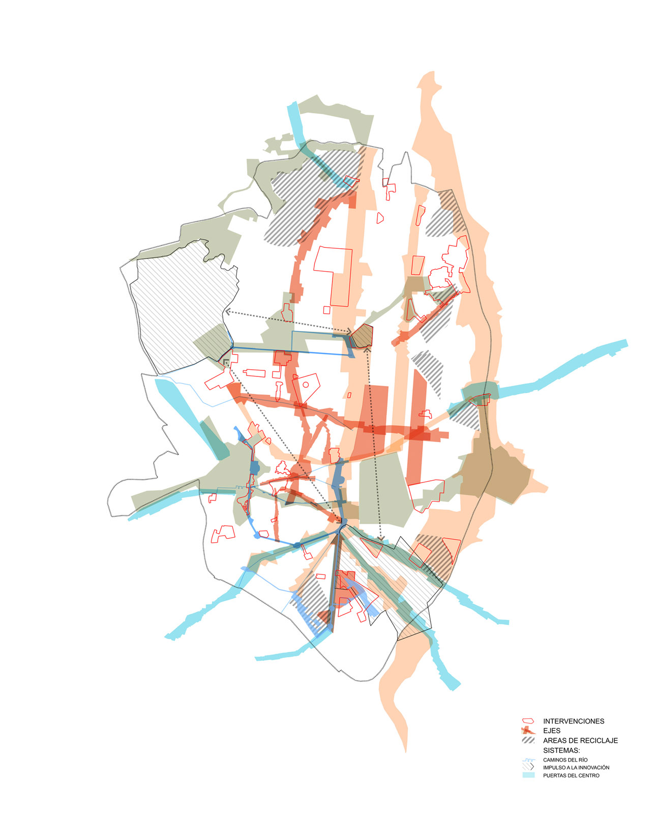

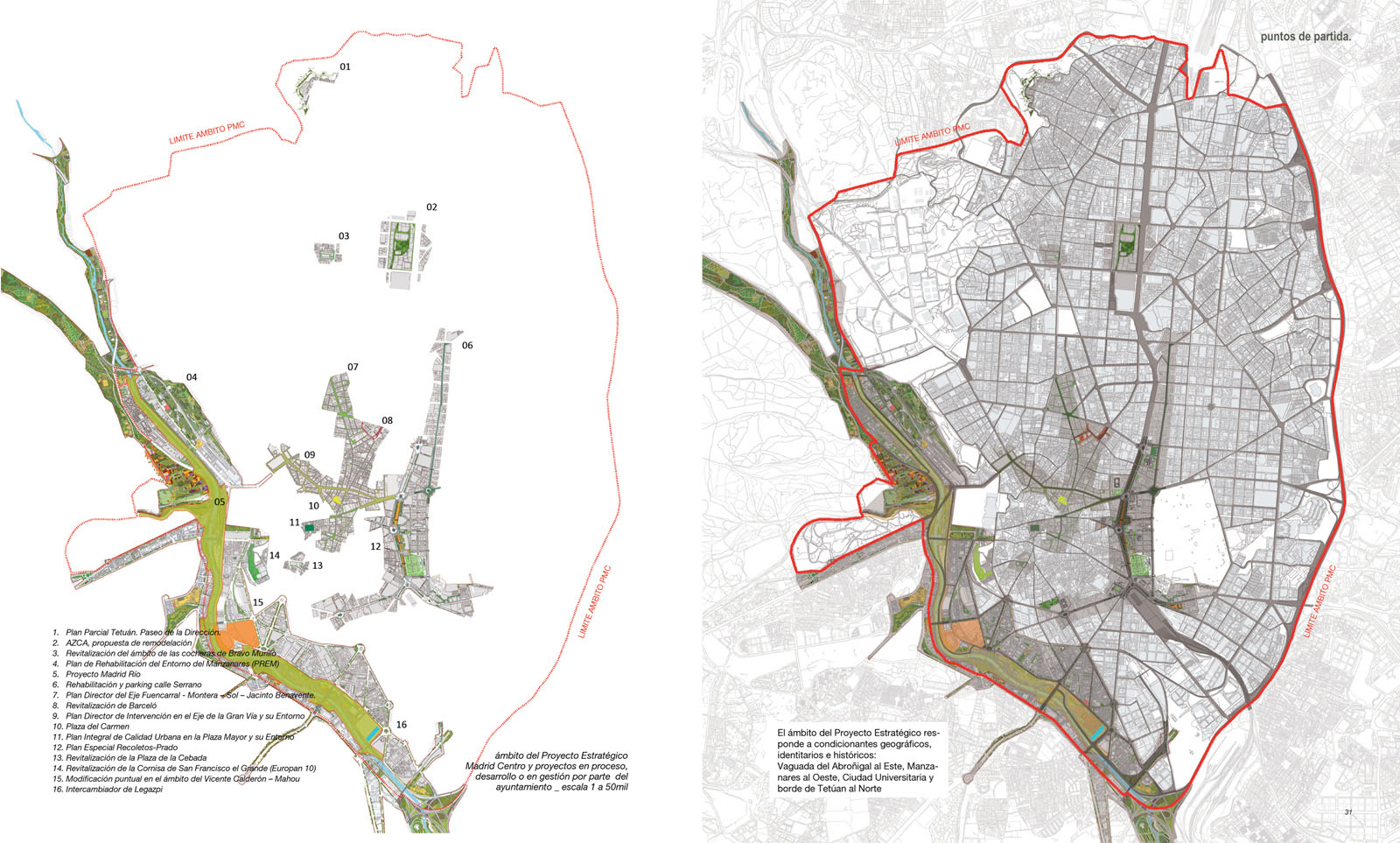

En el Proyecto Estratégico Madrid Centro (2009, Ezquiaga+Herreros) proponían ya las superilles, llamadas aquí células urbanas.
…definiendo zonas de actuación…
PDF.
Madrid tiene que sacar esto del cajón, o actualizarlo.

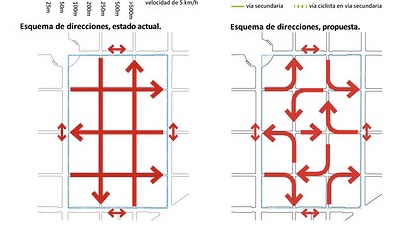

En un principio ya propuso Almeida hacerlo en el barrio de Salamanca y se sabe seguro que se va a hacer en el de Los Berrocales. Eso sí, lo llaman “supermanzanas”… por aquello de que “illes” no se usa en estas coordenadas :rofl::rofl:
A mí me parecen demasiado grandes, yo haría «crucetas» de cuatro manzanas por todo el distrito.

Yo veo esto y no veo qué tiene de progreso pasar de lo de la izquierda a lo de la derecha.
Las cosas tienen que ser simples, intuitivas, no una maraña laberíntica. Los desplazamientos tienen que ser simples y rápidos.

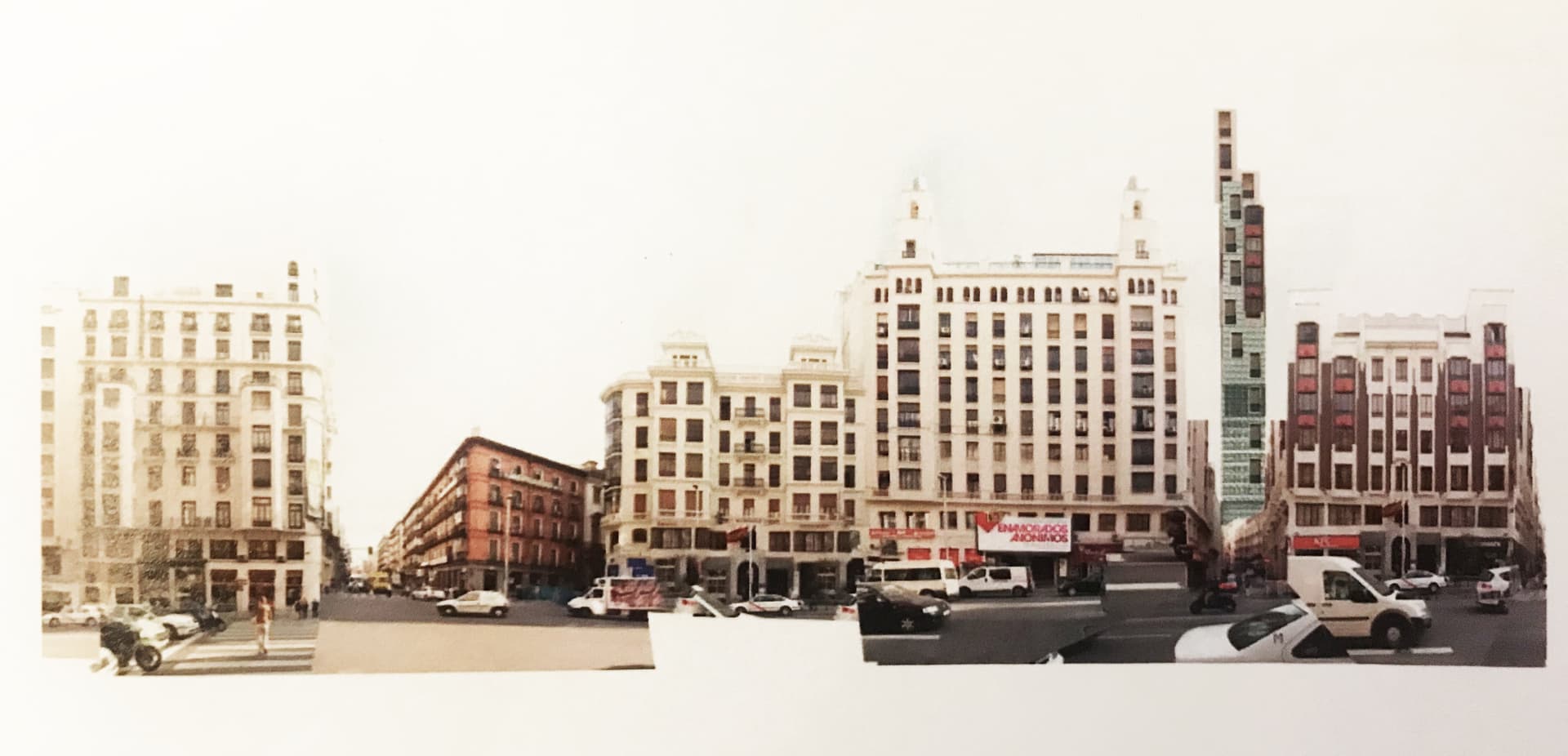

Hace muchos años, cuando arrancaba el foro, subí una propuestas megalómana de esas que hacemos en ocasiones los foreros. Proponía darle una vuelta en profundidad a la plaza de los Mostenses, que es lo menos parecido a una plaza y que seguramente tiene una de las configuraciones más absurdas del centro.
Apostaba por eliminar el mercado y los edificios “modernos” de la plaza y sustituirlos por una torre que reuniese toda la edificabilidad y usos de lo derribado y algo más para que la operación no fuese demasiado costosa. Se conseguiría una plaza, mejorar el urbanismo y la conexión con la Gran Vía de las calles Antonio Grilo y Travesía de la Parada y realizar un edificio icónico.

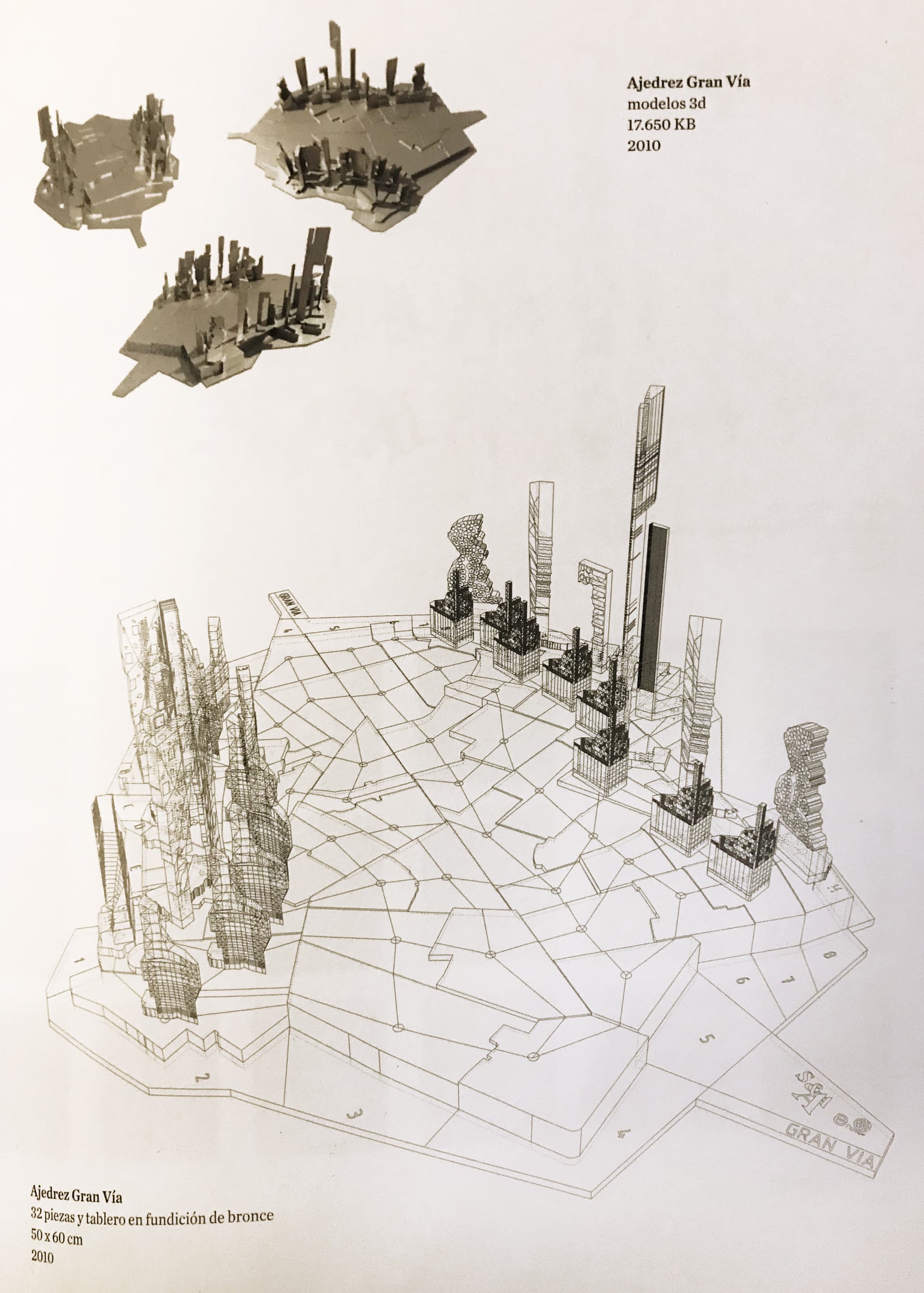

Poco después se celebró el centenario de la Gran Vía y entre los distisntos festejos se realizó una exposición en donde se podían ver propuestas para esa calle y su zona de influencia. Algunas tenían gracia, la mayoría eran elucubraciones estéticas o conceptuales sin ninguna pretensión de ir más allá de la muestra.
En una de ellas, la firmada por S&Aa (Federico Soriano, Dolores Palacios, Severino Alfonso, Carolina Cabello…) establecía la zona de influencia de la Gran Vía como un tablero en donde surgían torres de cierta altura
Me gustó mucho.
Creo que la Torre de Valencia es un grano que habría que extirpar, pero según en qué sitio del centro yo no descartaría la construcción de edificios en altura, sobre todo en el entorno de la Gran Vía, estudiando con cuidado cómo afectarían al entorno.

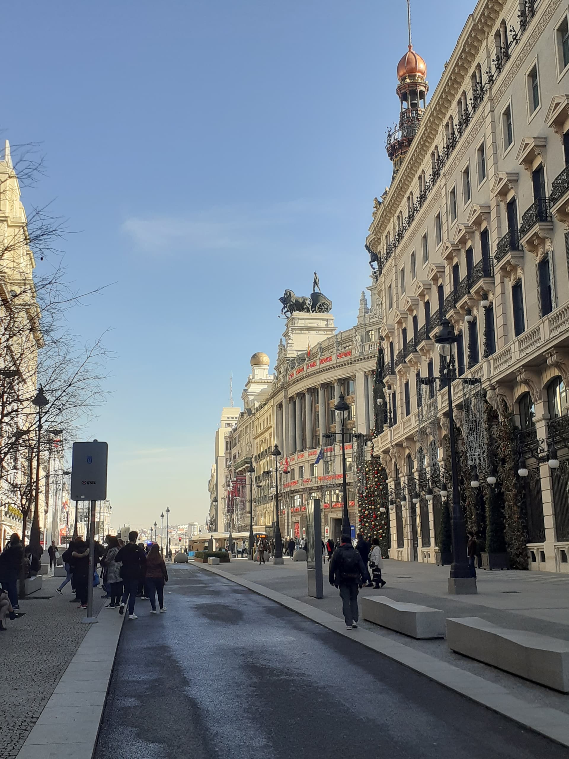

Fotos del centro HOY
