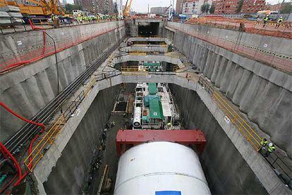

Años después con Gallardón como Alcalde de Madrid comienza una de las mayores obras de la ciudad. El soterramiento de la M30, que incluye el bypass sur, para el cual se usó la famosa tuneladora Dulcinea, en aquella época la más grande del mundo en lo que ahora es parte del parque.
¡El tamaño del agujero y tuneladora es más grande que el parque resultante! ¡Comparad!

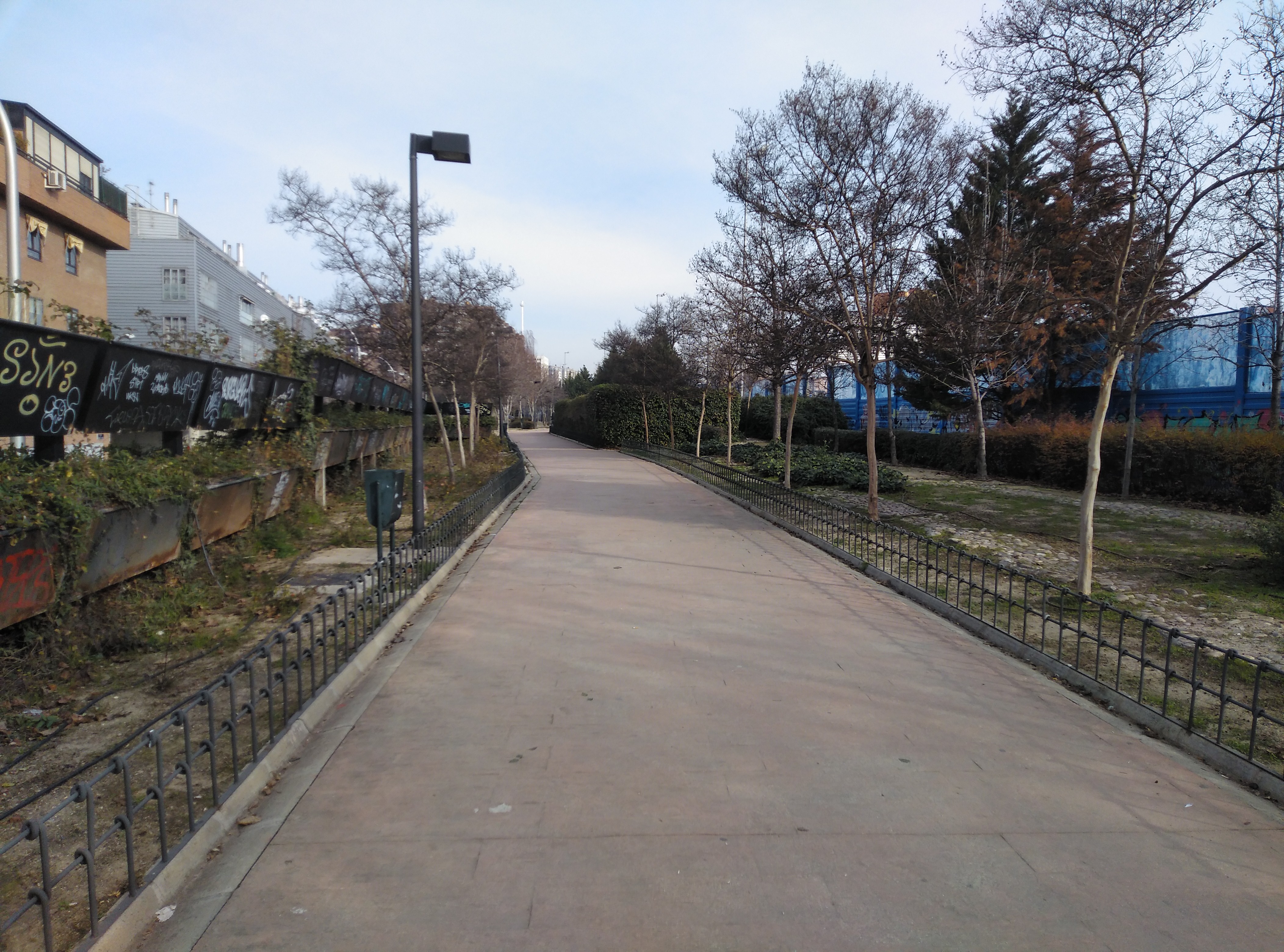

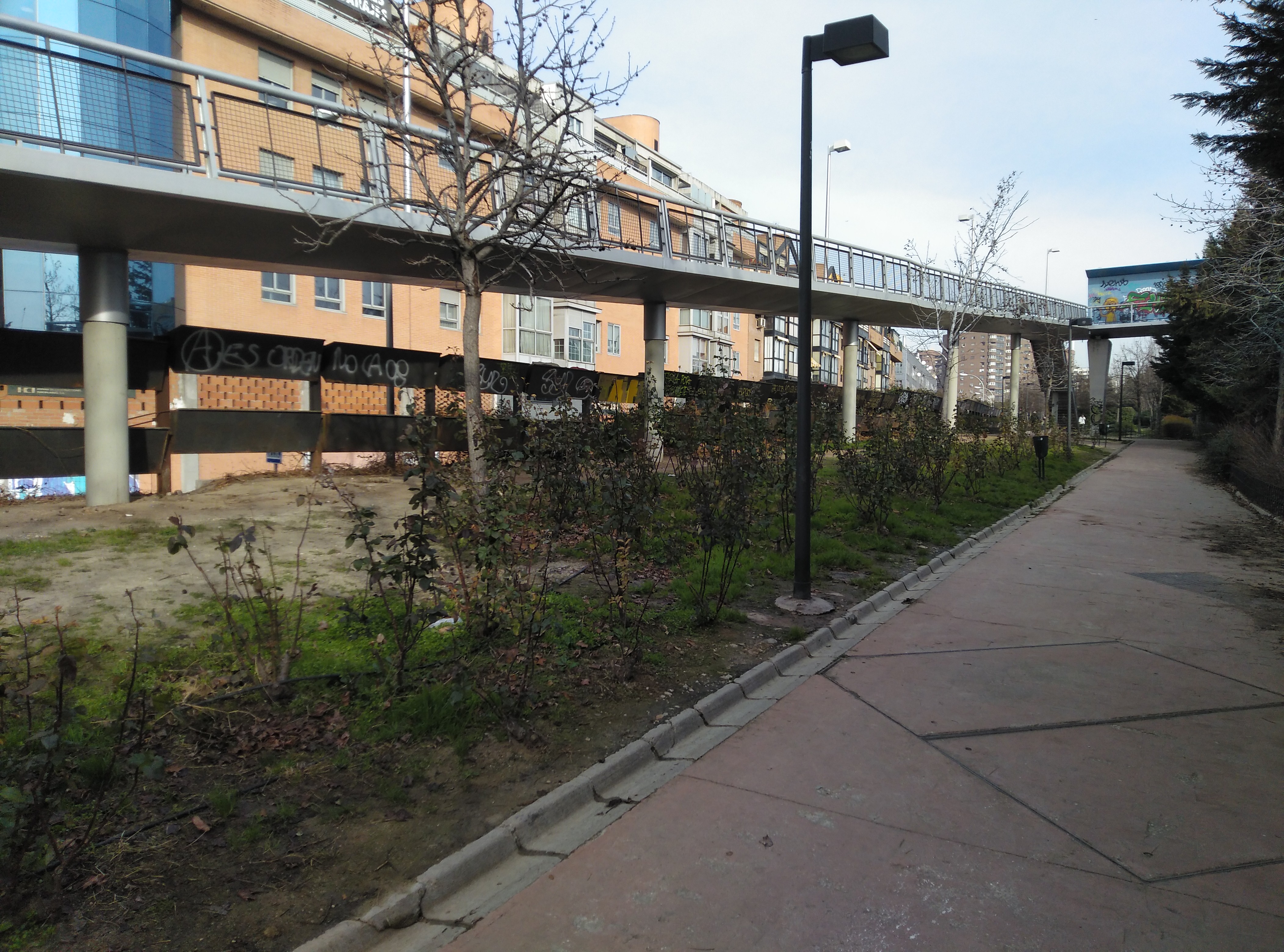

Pero con el tiempo todo envejece, y las deficiencias del parque salen a la luz.
El solado envejecido pierde color. Las vallas cubiertas por árboles empiezan a ser visibles al talar alguno de los árboles y no reponerlo.

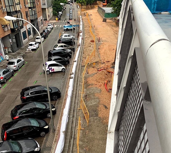

Una de las zonas más deterioradas corresponde a la zona donde se introdujo la tuneladora. Ese tramo de parque, que más bien es un pasillo, queda delimitado por un lado por las vallas sonoras, y por el otro por unos maceteros metálicos, oxidados y que hacen una pésima integración del parque con la calle. Aún peor teniendo en cuenta que la cota en ese tramo es muy alta respecto a la calle, creando muro de hormigón de varios metros de altura que aún es peor teniendo en cuenta los maceteros.

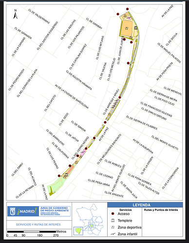

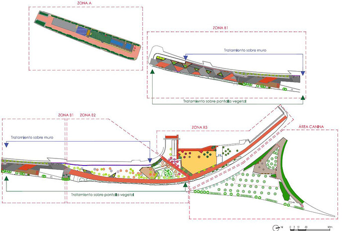

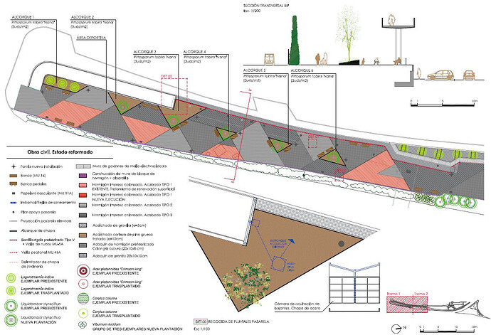

Plano general del proyecto.
En primer lugar las obras proyectadas se centraban en el tramo del parque de la zona de la pasarela y donde se introdujo la tuneladora, y se divide en varias zonas.
La zona A, es la que está pegada a la Avenida ciudad de Barcelona hasta la incorporación a la M30 de la calle Triquet.
La Zona B1 es el tramo que va desde el inicio de la rampa pasarela M30 en Triquet hasta la calle Valderribas, la B2, la siguiente hasta el final de la calle Arregui y Aruej.
Y finalmente la B3, es la correspondiente a las zonas auxiliares de las pistas deportivas de fútbol. Aunque también se aprovecha la isleta al final de la calle Guillermo Fernandez Shaw para crear una zona canina de gran tamaño y totalmente independiente.
La zona de abajo corresponde con la B1, que es la de la rampa de la pasarela.

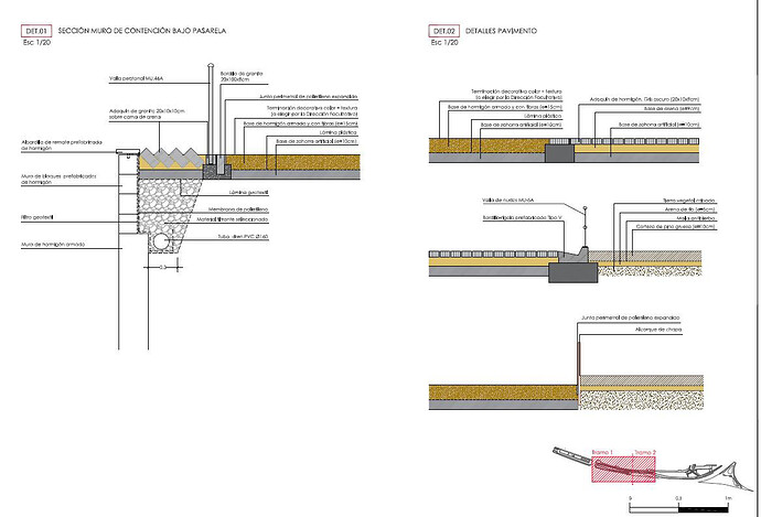

Interesante las jardineras y geometrías triangulares y trapezoidales, y como curiosidad el tema del detalle 00, justo en el tramo que termina la rampa fija indica una chapa de acero para la ocultación de bajantes que luego veremos en que queda…

Por otro lado, y muy interesante es que se crean zonas estacionales, en vez de paso como el formato anterior.

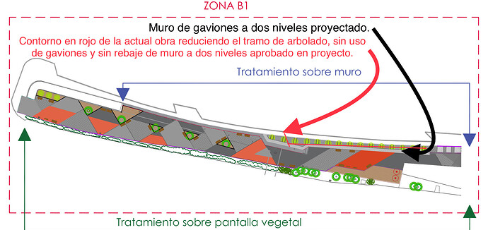

Pero aquí viene lo más interesante y rompedor del proyecto. El tratamiento sobre el muro.

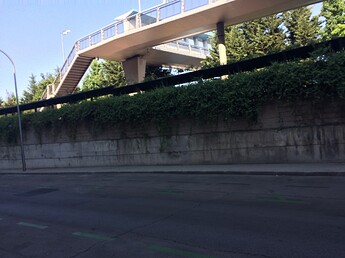

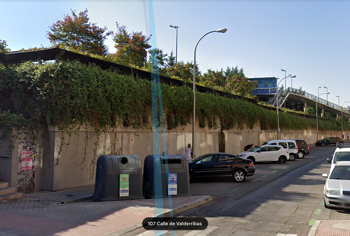

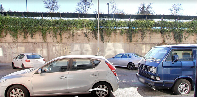

Ese muro horrible de hormigón que hace de barrera con el entorno y que anteriormente se incrementaba aún más con unas jardineras verticales que hacían la altura aún mayor y tapaban las vistas tanto de los edificios hacia el parque como de los viandantes a la calle.
Dejo unas imágenes del muro y maceteros que hacían de barrera y no solo visual.
Parece que se proyecta un tratamiento con unos gaviones de granito que crearán dos niveles reduciendo el impacto visual.
El tratamiento bajo la pasarela también parece que permite mejorar la impermeabilización del muro con humedades permanentes que se pueden ver en las imágenes anteriores bajo los maceteros.

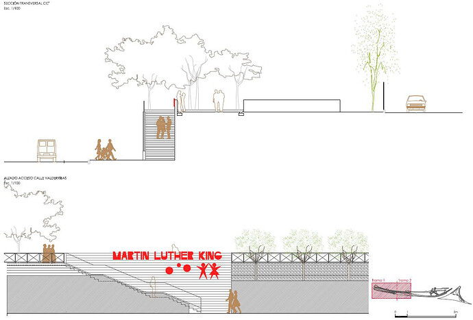

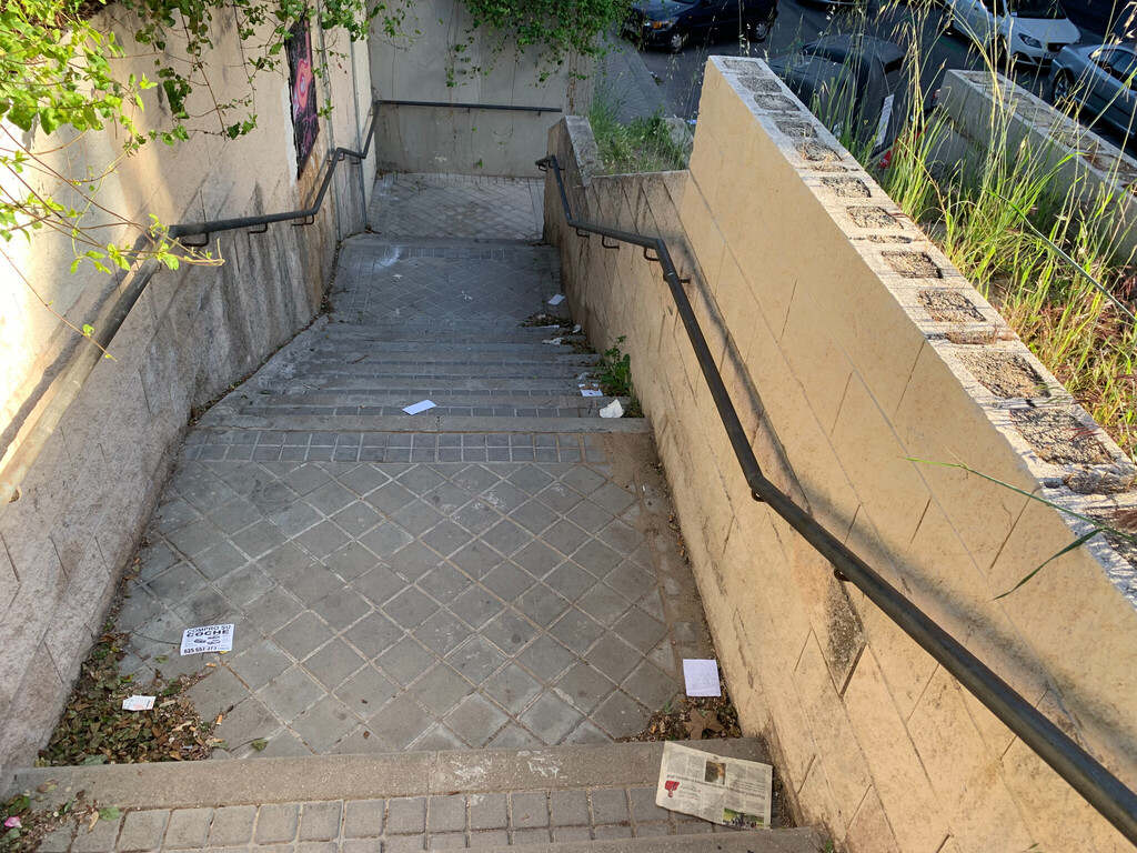

El acceso por la calle Valderribas es mediante unas escaleras, que anteriormente presentaban un aspecto muy malo, vanzalizadas, con maceteros deteriorados y muy estrechas.
La propuesta parece mejorar considerablemente la anchura así como quitar “descansillos” y dejando barandilla para no dejar zonas con recovecos.
Y un gran letrero con el nombre del parque, ahora si puesto por el consistorio.

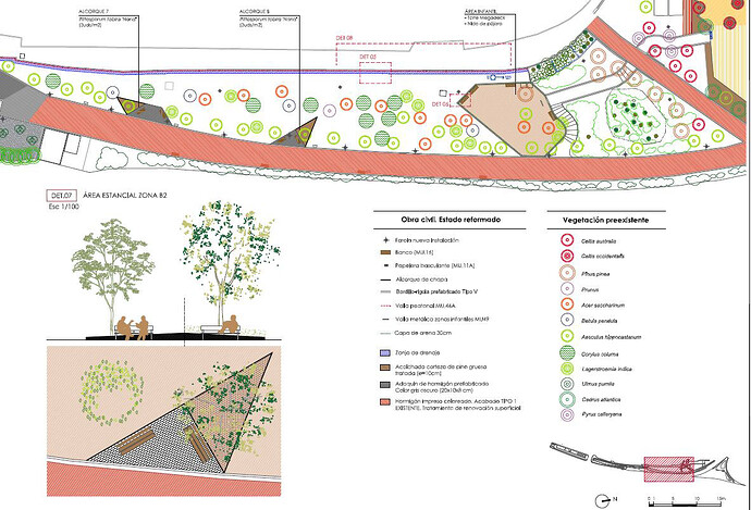

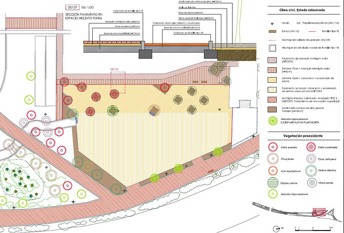

El tramo B2 incluye dos zonas de asientos, también jugando con formas trapezoidales y un pequeño parque infantil, en una zona donde había un pequeño circuito de agility para perros anteriormente.
Y el último tramo centrado en renovación vegetal principalmente, pegada a las pistas de fútbol.

Lo de la “cámara de ocultación de bajantes” me ha dejado muuy despistado, no entendía el detalle hasta que, al menos eso me ha parecido, me he dado cuenta que es una canaleta con un tramex de toda la vida, de esos que creo que son ilegales porque se cuelan los tacones, los bastones, las muletas…

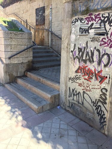

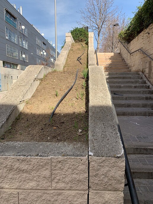

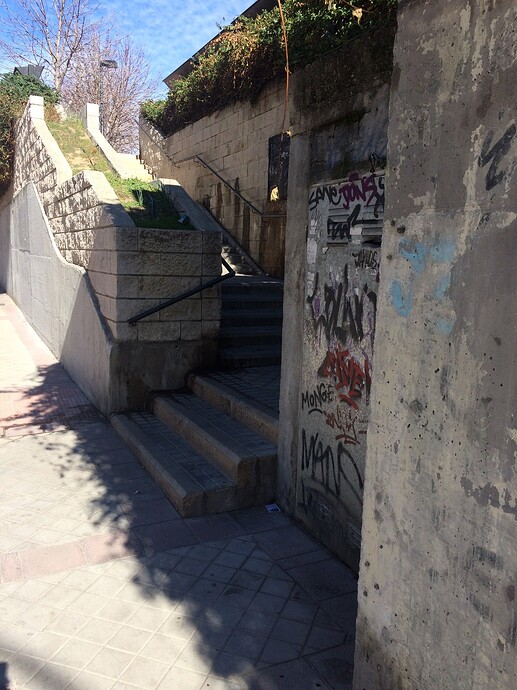

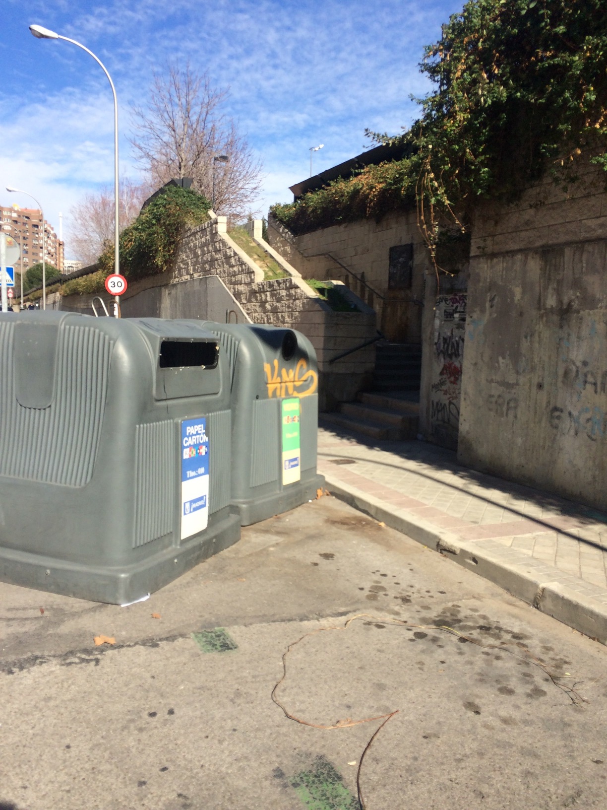

Lo primero voy a enseñar el estado de unas escaleras de acceso al parque antes de la reforma.
La propuesta ampliaba las escaleras en anchura como podéis ver.

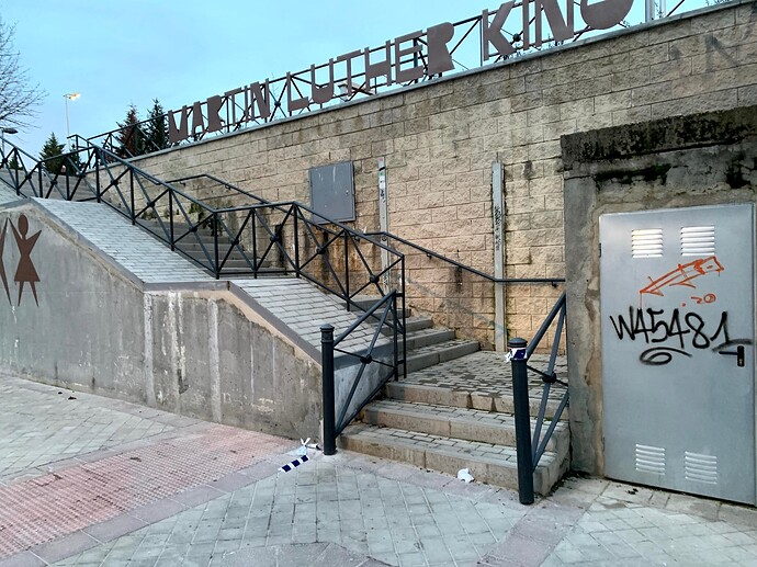

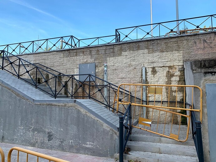

Pero finalmente, se han gastado el dinero en deshacerlas, y volver a hacerlas igual pero quitando los maceteros anteriores en favor de una “rampa” sin utilidad. Que al menos no crea tanta zona oscura…
Eso si. Las letras con el nombre del parque la han conservado. Al igual que la caseta en el fondo de las escaleras…

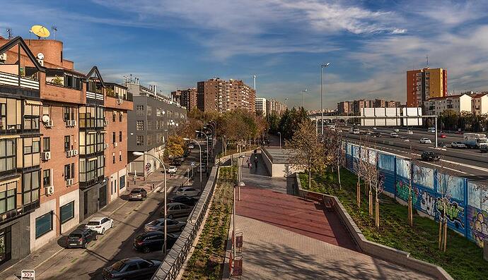

Y si. Lo que veis es el estado final. Recién construido y ya parece una construcción vieja y descuidada…

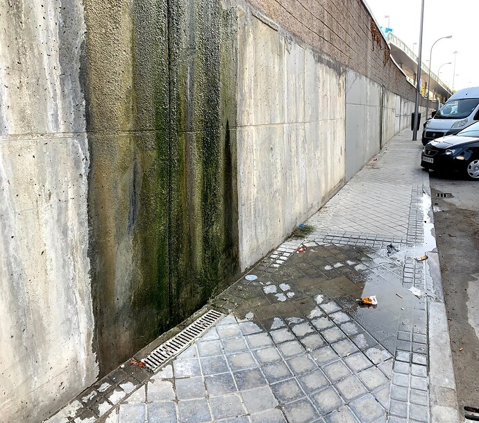

Y ni que decir de las filtraciones que ya se ven en el muro…
Vamos, que al desmontar los maceteros se han dado cuenta de que lo que había debajo era un muraco de hormigón armado de casi 80 cm. de espesor…
Y me da que esas escaleras incumplen varios puntos de la normativa de accesibilidad.
A mí lo de hacer un proyecto y luego convertirlo en algo meramente superficial por unos costes mal calculados me parece el timo del tocomocho, y una vergüenza que no tenga consecuencias para nadie.
Esto es una chapuza de libro.

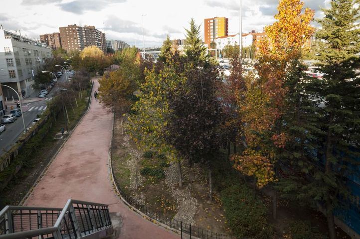

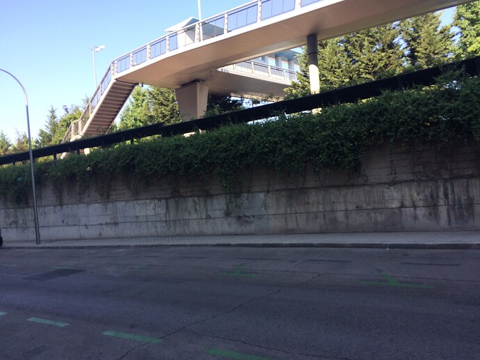

Pues en el anuncio de las obras del parque algunos diarios locales se hacían eco de la noticia y ponían fotos del estado actual

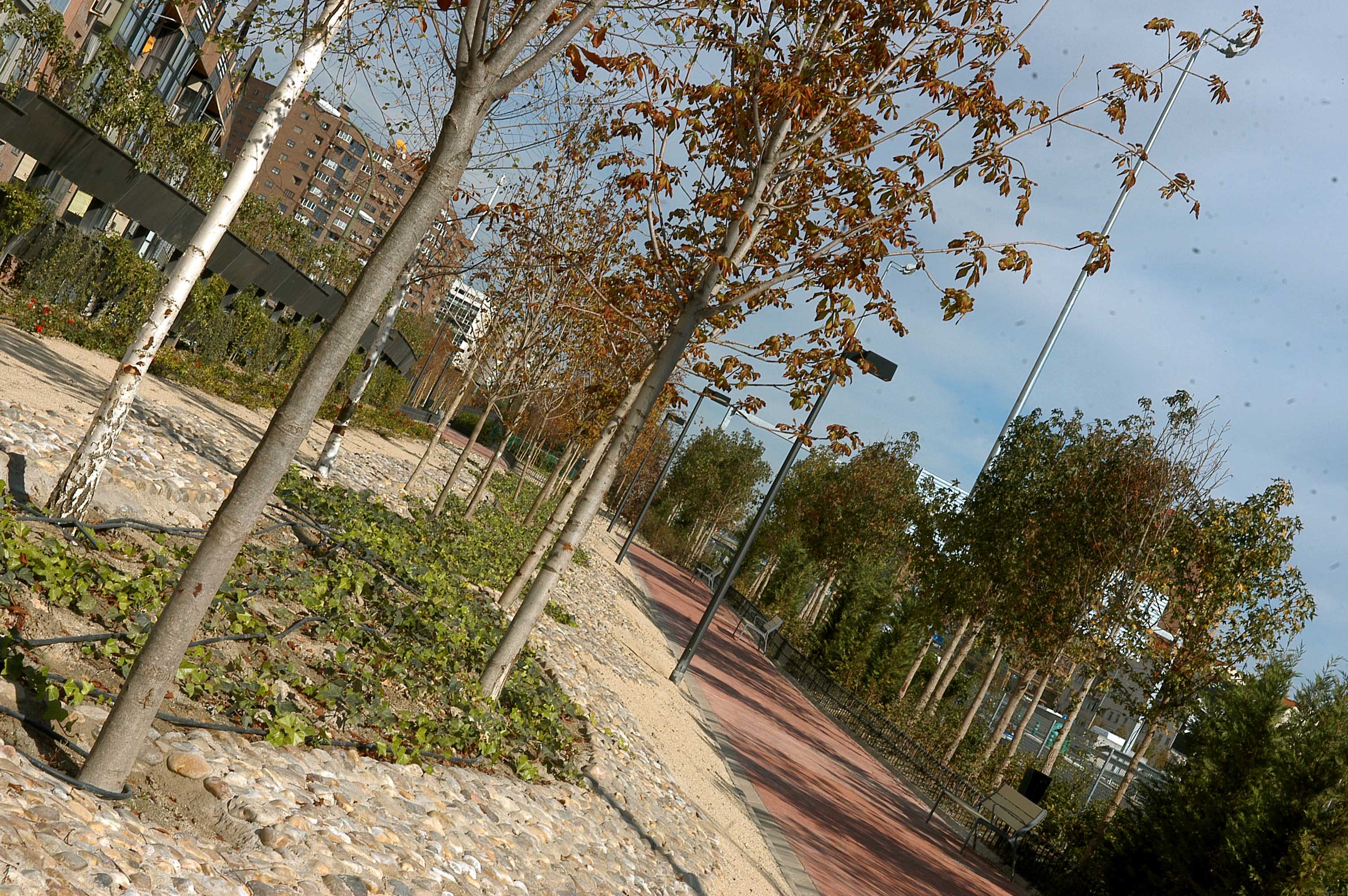

Esta foto esta hecha sobre la pasarela inaugurada por Gallardón, y como se ve hay un paseo rodeado por árboles. Frondosos a la derecha y más pequeños a la izquierda.

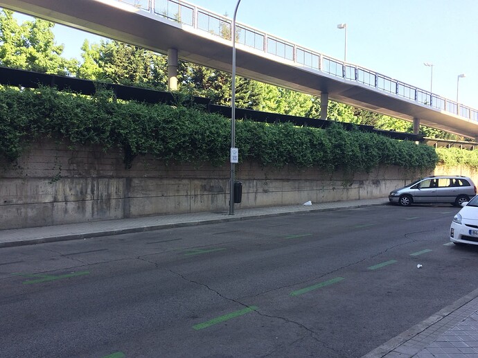

También se proyectaba quitar la barrera que se había realizando poniendo unos maceteros y un muro que separaba totalmente la calle y el parque.

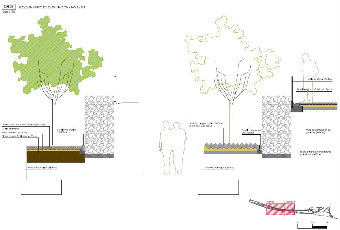

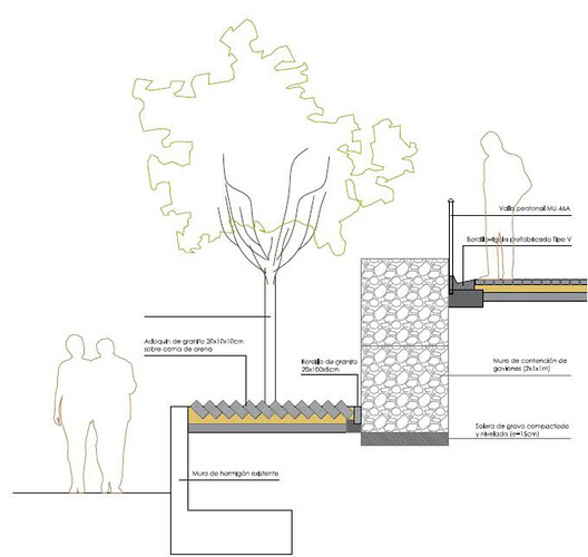

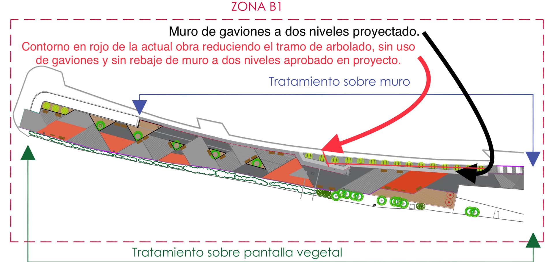

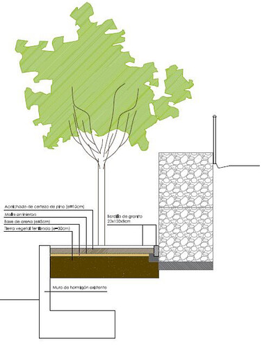

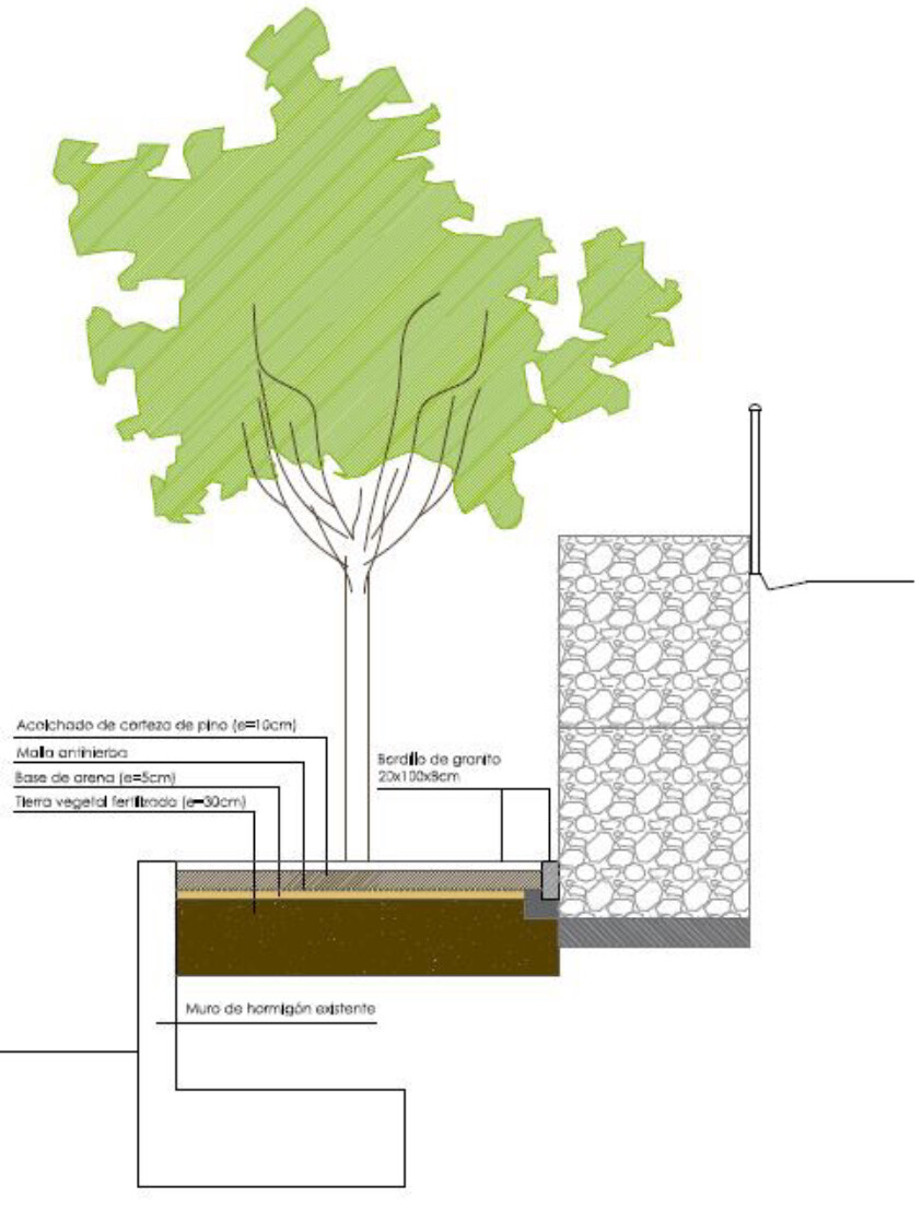

Pues el proyecto indicaba que la parte izquierda en una cota elevada sobre la calle, se bajaría creando dos niveles usando gaviones de granito y plantando árboles en esa nueva entreplanta como se ve en la siguiente imagen.
Pero también se pasaron por donde no sale el sol lo proyectado, y si iban a hacer dos niveles, gaviones de hormigón y árboles, pues ha quedado en que ni gaviones ni dos niveles ni árboles como podéis ver en la siguiente imagen.
Incluso quitando árboles que existían. Como podéis ver si comparáis la imagen del antes y después.

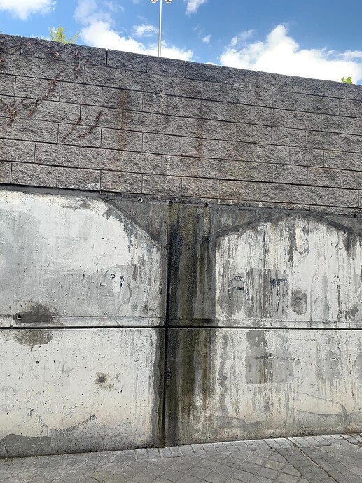

Y por supuesto… ya que no han gastado el presupuesto en los gaviones, árboles y quitar metros cúbicos para hacer la entreplanta… pensaréis… al menos lo que han hecho lo habrán hecho bien…

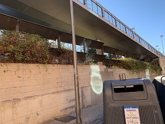

Pues bien, el aislamiento del muro a pesar de venderlo en el proyecto como punto clave, no parece que se hiciera muy bien durante la obra….
Sobre todo viendo el resultado final de un muro lleno de filtraciones, y “precioso” digno de aparecer en los libros de urbanismo como un ejemplo…
Ya sabéis que el hormigón a la vista está de moda… y aquí con el toque verdoso y marrón de las humedades traen el arte moderno al parque…

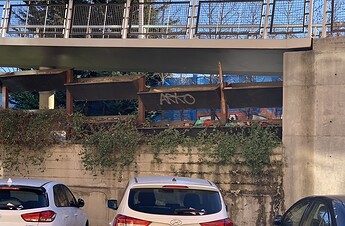

Tiene pinta que ese muretillo de la izquierda que rotulan como “Muro de hormigón existente” es en realidad el mismo muraco de 80 cm. de ancho de la escalera… Y claro, lo de plantar árboles sobre hormigón no tiene mucho futuro…
Un trabajo de prospección encomiable el de los proyectistas.
Ya no se si fue de prospección o dejadez… porque se ve un muro alto y un tramo grande de bloque que es el que parece se quería rebajar en el proyecto y no se hizo.
Además el antes al menos tenía vegetación que la tapaba. Ahora es muro puro y duro.
