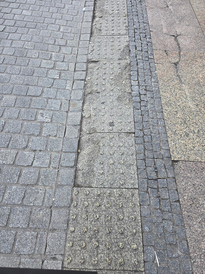

Estarían mal asentadas, para sorpresa de nadie.
Esas losas tenían bastante canto. Para partirlas o se asentaron muy muy mal o se han visto sometidas a una presión fuera de lo normal.
Es un problema crónico en casi todas las reformas que se están haciendo. Me fijé en ello cuando se reformaron las calles entre Santa Isabel y Atocha y ahora en las que se están reformando en Lavapiés. Esas losetas no tienen tanto canto como parece, y las colocan prácticamente sobre una capa de mortero muy fina (y casi seca, con poco agarre) y además luego no se rellenan las juntas, por lo que al día siguiente de colocarlas, ya están bailando. Al estar justo en la banda que hace de borde con la zona de acera peatonal, los vehículos pasan por encima y las parten. Su canto sería suficiente (si estuvieran bien colocadas) para un tránsito peatonal, pero no para el paso de vehículos. Ahí deberían haber puesto piezas de mayor grosor y con una mejor base.

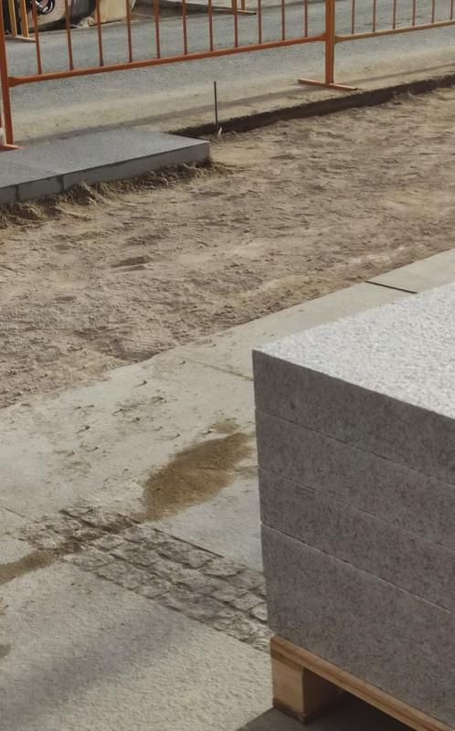

Me pregunto si tendría sentido un acercamiento más circular respecto a la obra pública y sus materiales. Reutilizar los adoquines que salen bajo el asfalto y volver a colocarlos. Y para el acerado definir unas losas gruesas que ya vengan con los cantos “estilo rústico”. Colocarlas con juntas gruesas que permitan su asiento (Las que vienen cortadas perfectas de fábrica se mueven y al final el canto se fisura por la fuerza que ejercen unas contra otras) y que cuando se quiera hacer algún mantenimiento que se puedan retirar también (picando las juntas) y volver a colocar.
Sospecho que han pasado arrastrando sus gónadas los responsables de la gestión de las obras del Ayuntamiento de Madrid y claro, no hay losa que resista.

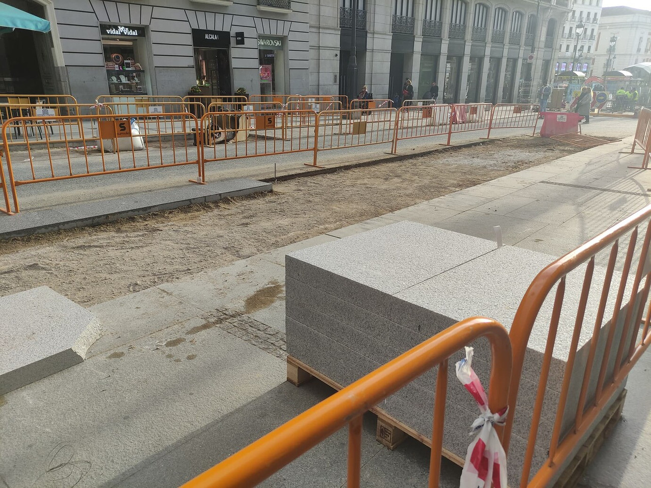

Todas esas cosas deberían haberlas previsto al decidir el tipo de pavimento, porque si lo que se quería era una plaza con alto tránsito de vehículos, aunque fueran solo de servicio, no tiene sentido colocar pequeñas piezas de 3 cm de grosor.

No se de donde sacas ese dato de 3 cm de grosor.

Este es el primer bordillo que se colocó?
Y cuando se dieron cuenta del escalón respecto a la calzada de adoquines lo sustituyeron por la banda inclinada de podotáctiles más una línea adoquín cuadrado (que por eso esa línea canta demasiado como un añadido a la calzada de adoquines por no seguir la colocación del resto a media pieza)?
Habría que ver si los podotáctiles son del mismo grosor que el bordillo que duró lo que duró recién puesto. Independientemente, esa colocación en rampa para salvar el desnivel seguro que los convierte en la zona de pavimento que más sufre en sus bordes exteriores.
No me refiero a las losas de granito, si no a las losetas abotonadas que hacen de borde en el carril para tráfico, en Sol y en todas las actuaciones que se están haciendo de plataforma única. Si llegan a poner losas de granito de 3cm. hubieran sobrepasado todos los límites de la ineptitud.
Es que eso fue una chapuza porque ahí no iban esas losetas.
