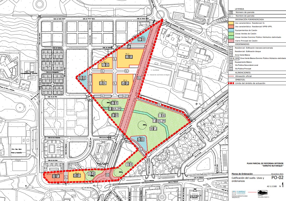

Plan Parcial de Reforma Interior del Área de Planeamiento Remitido 17.08 Arroyo Butarque
El plan está en https://www.madrid.es/portales/munimadrid/es/Inicio/Vivienda-urbanismo-y-obras/Urbanismo/Plan-Parcial-de-Reforma-Interior-del-Area-de-Planeamiento-Remitido-17-08-Arroyo-Butarque/?vgnextfmt=default&vgnextoid=cb2d57ec7a09e710VgnVCM1000001d4a900aRCRD&vgnextchannel=2af331d3b28fe410VgnVCM1000000b205a0aRCRD y acepta alegaciones hasta el 25 de febrero.
Es un pequeño terreno en Villaverde junto a la calle de Puebla de Sanabria

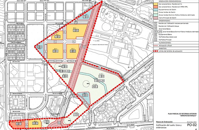

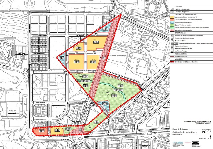

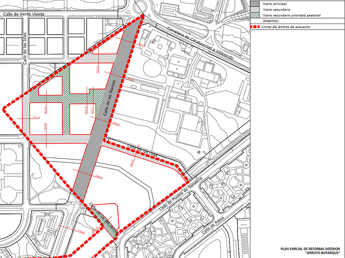

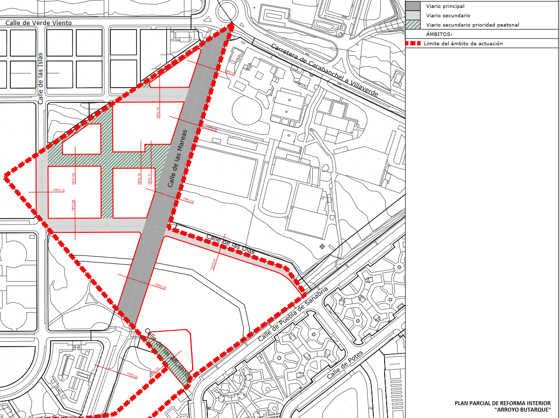

Esto es lo que propone el proyecto en cuanto a uso del suelo

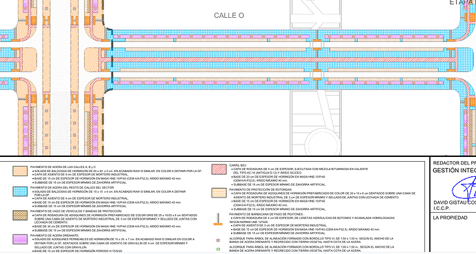

Y así quedaría el viario

Inauguro este hilo, pensado para esas pequeñas operaciones que van cosiendo las heridas que tiene nuestra ciudad, con el Plan Parcial de Reforma Interior del Área de Planeamiento Remitido 17.08 Arroyo Butarque.
La documentación se puede consultar aquí: https://www.madrid.es/portales/munimadrid/es/Inicio/Vivienda-urbanismo-y-obras/Urbanismo/Plan-Parcial-de-Reforma-Interior-del-Area-de-Planeamiento-Remitido-17-08-Arroyo-Butarque/?vgnextfmt=default&vgnextoid=cb2d57ec7a09e710VgnVCM1000001d4a900aRCRD&vgnextchannel=2af331d3b28fe410VgnVCM1000000b205a0aRCRD

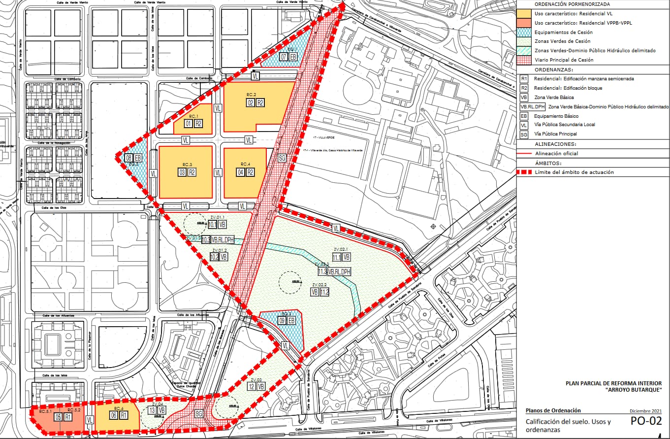

Acompaño unas capturas de pantalla con los planos más representativos:

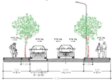

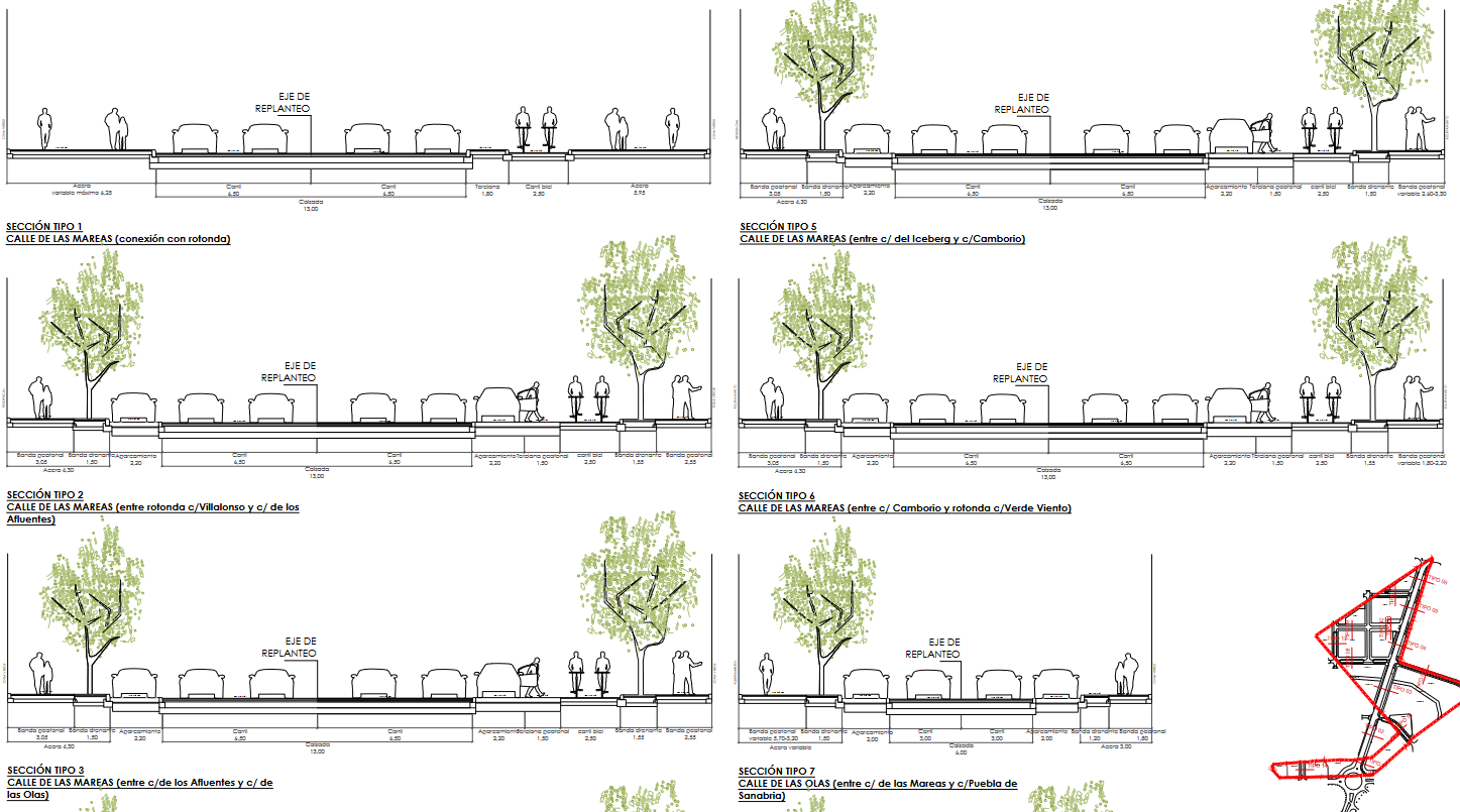

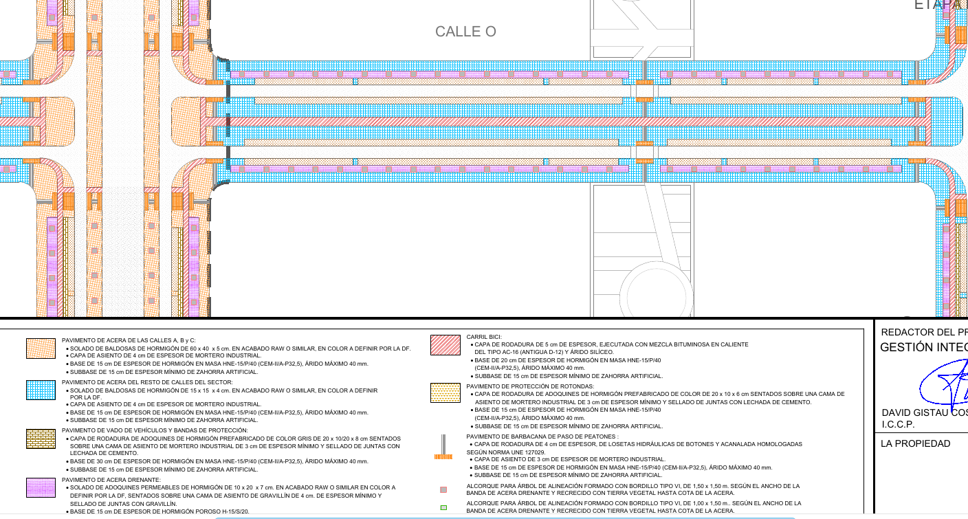

Carrilbici en una mediana

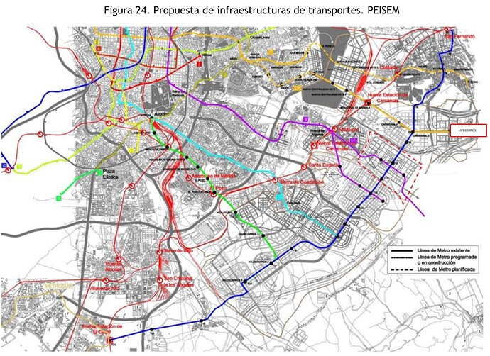

Plano del futuro transporte público. Me gustaría ser igual de optimista en la vida que el que ha pintado tanta línea de Metro.

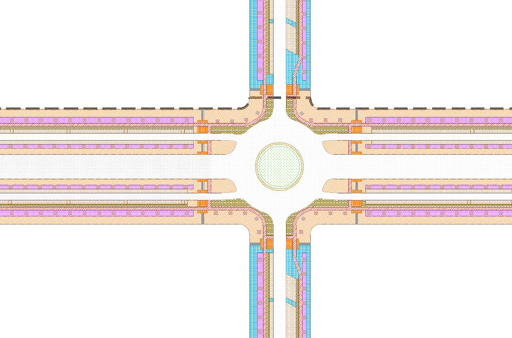

Se repite el error de PAUs anteriores de permitir calzadas laterales en línea recta lo que hace que la gente las use más que las vías centrales y se genere un tráfico para el que no están concebidas.

Este plano del metro debe ser del año catapum. Se puede ver cuando la linea 5 y la 10 se encontraban en Empalme en vez de Casa de Campo. ¿Y desde cuándo las lineas de metro de madrid se ramifican? ![]()

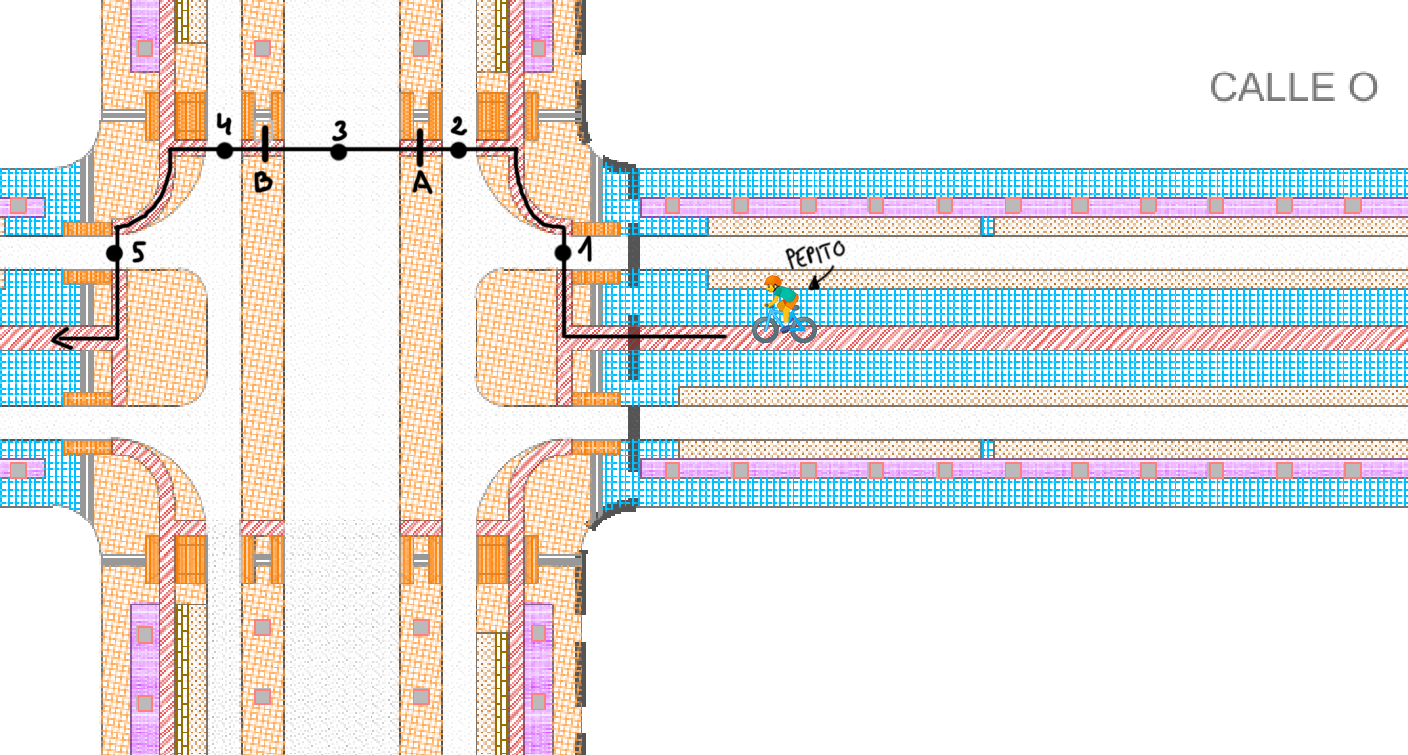

Y estas avenidas tan anchas y con tantas aceras distintas, como que no hay mucha necesidad, no se. Y bueno, el típico carril bici en el centro, que lo que hace es aumentar los puntos de intersección entre ciclistas, peatones y vehículos. En fin…
Para que Pepito pueda continuar su recorrido en linea recta, necesita cruzar CINCO veces la calzada y dos aceras. De locos ![]()

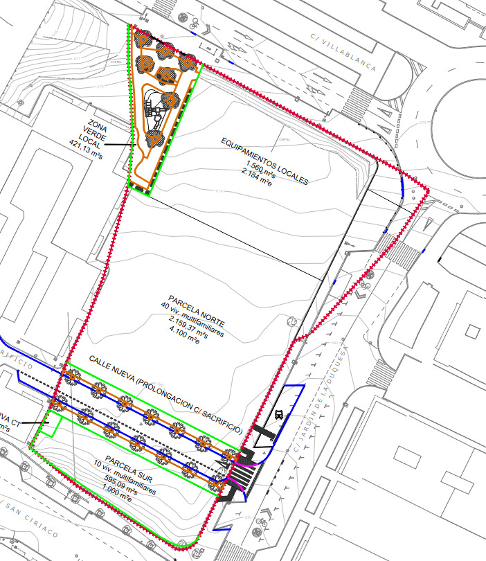

Proyecto de Urbanización del APE 19.09 Calle Villablanca

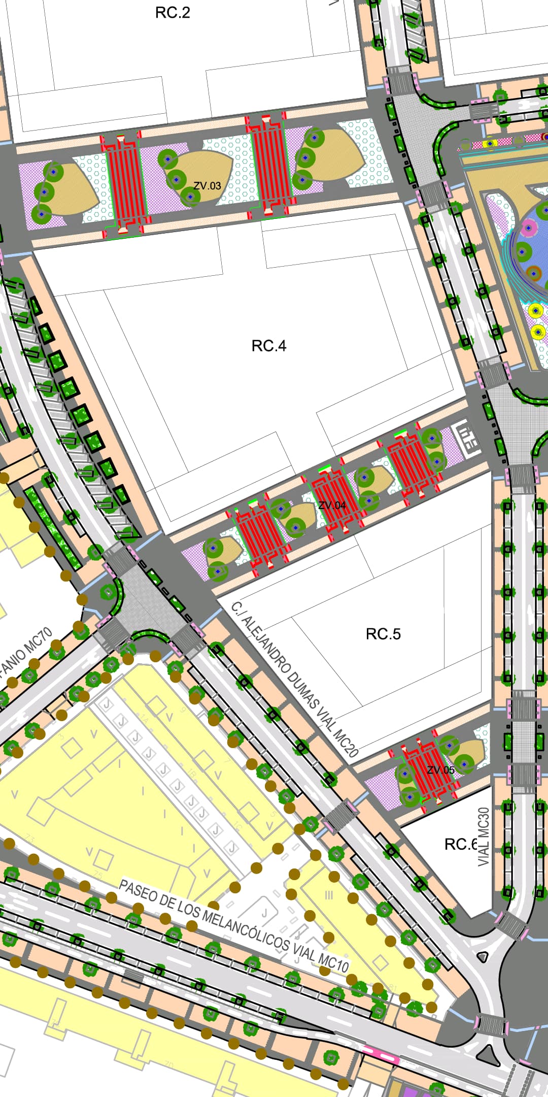

Seguimos con errores del pasado, carriles anchos que facilitan que los coches superen el límite de velocidad y la línea de árboles en la acera en vez de en la línea de aparcamiento.

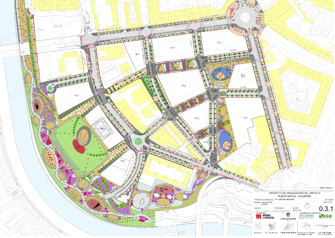

Bueno, matices como que por el camino se han perdido las áreas infantiles, las estaciales y la fuente, comparando con el primer proyecto…
Esto es una aberración de gente a la que se le tendría que quitar el título de urbanista;
Urbanismo ochentero de la peor calaña.

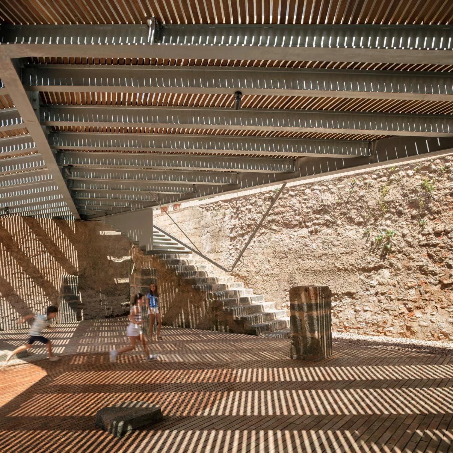

Mira que los desniveles, aunque añaden algo de complejidad al proyectista, dan también mucho juego, la posibilidad de generar espacios interesantes: plazas a distinto nivel, edificios que dan a varias alturas.
Muy malo.
Un teatro al aire libre para una zona más baja, escaleras-banco, huecos que dan al otro nivel… me parece que todo el proyecto destila una pereza…
Y creo que era una oportunidad de hacer el primer barrio de Madrid sin calles para coches. El barrio podía funcionar de manera perfectamente peatonal o semi peatonal.
Plaza a dos alturas.
Fuente: Plaza de la Sinagoga en Onda - El Fabricante de Espheras Grupo Aranea CEL-RAS Arquitectura | Arquitectura Viva
Salvando un desnivel de manera interesante.
Fuente: Plaza Eleftheria, Nicosia - Zaha Hadid Architects | Arquitectura Viva
De hecho mirando el plano parece que usa el espacio como viario, tanto de coches como para personas. No hay “plaza” ni espacios realmente estanciales entre los edificios. Y si los hay, la calidad es…
En fin. Uno se pregunta como es que E. Bardají sea el estudio con más proyectos urbanísticos en marcha en la ciudad.
