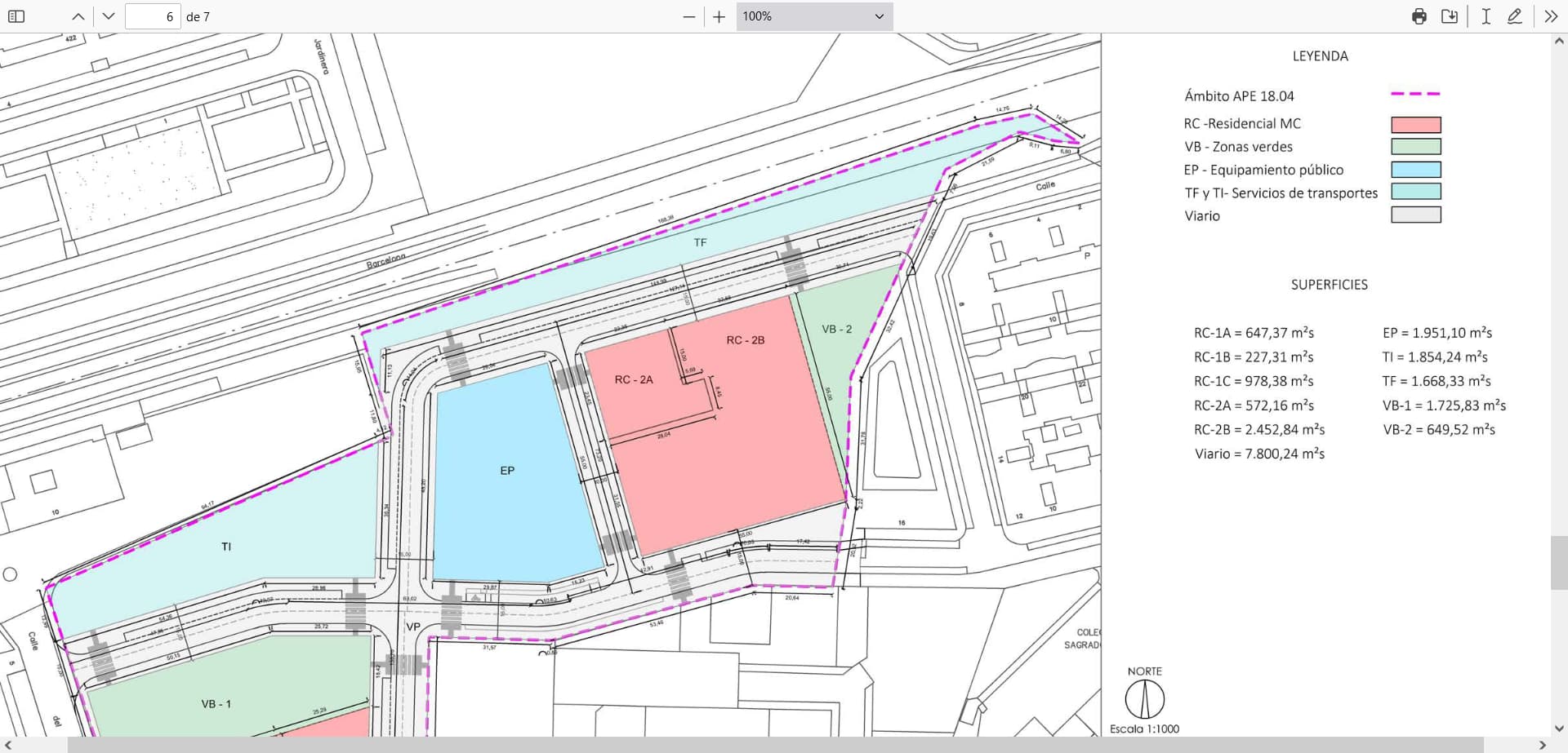

Está en fase de aprobación el APE 18.04 un ámbito pequeño en Villa de Vallecas junto a las vías del tren y es un ejemplo de la poca ambición del Ayuntamiento.
El ámbito es este. Se crea una zona de equipamiento junto con suelo residencia pegado a las vías del tren.
En la fase de información pública se pidió que la parte de calle que está entre el equipamiento y las vías del tren pasase de ser una calle de 2 carriles a tener un solo carril y destinar el resto a acera en el lado de las vías. Este cambio da la opción de, en un futuro, poder plantear un puente que cruce las vías al tener la acera sobredimensionada y así permitir que el equipamiento que se construya en ese suelo tenga muchos más destinatarios (la gente del otro lado de las vías). Pues pese a ser una calle totalmente secundaria que no conecta nada con nada el Ayuntamiento ha rechazado la alegación y ha dicho que lo de hacer un puente ni hoy ni nunca y que «la falta de definición actual, en cuanto a esa hipotética conexión, no puede condicionar el proyecto de urbanización del APE 18.04 "Estación de Vallecas.”»
No entiendo la obsesión enfermiza del Ayuntamiento porque todo tenga varios carriles de circulación incluso en la calle más secundaria de la ciudad a costa de cargarte cualquier posible mejora que no tenga que ver con que por una calle pasen coches.

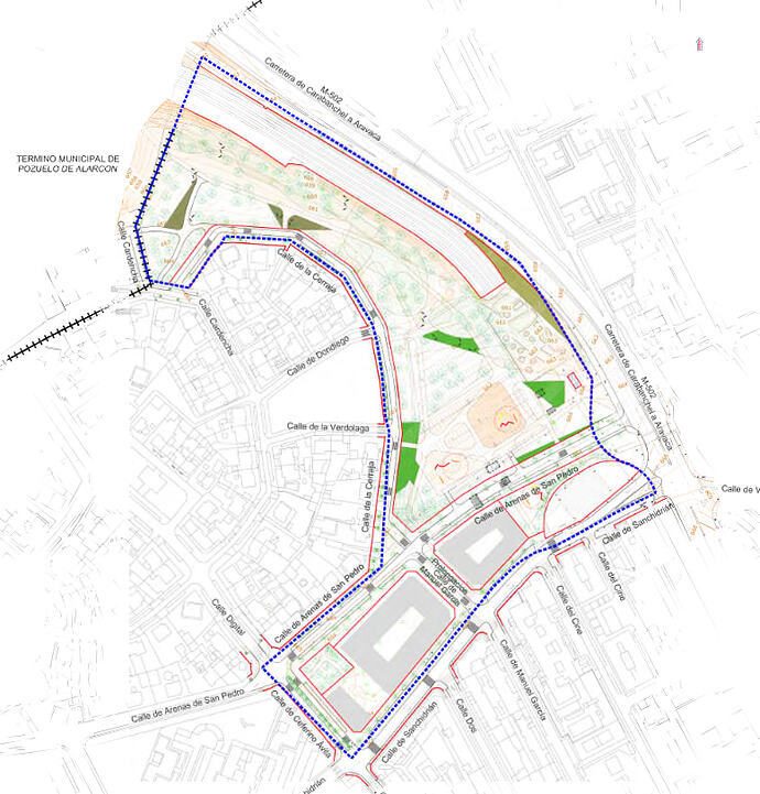

Ha salido a información pública el Proyecto de urbanización de Arroyo Butarque.
Proyecto Modificado número 1 de urbanización del APR 21.02 Barrio del Aeropuerto
El presente proyecto modificado desarrolla únicamente la FASE 1 de la actuación para la reurbanización y regeneración del Barrio del Aeropuerto, incorporando S.U.D.S.
Para el diseño de los distintos espacios se han mantenido conversaciones con los vecinos del barrio, para conocer sus puntos de vista y sus necesidades. Además, se ha tenido en cuenta la propuesta aportada del anteproyecto en el 3º Taller Participativo de los vecinos.
En referencia a la ejecución de las “obras de alivio del actual colector al cauce existente del Arroyo de Rejas, aguas abajo del Barrio del Aeropuerto” hay que reseñar que se han tenido reuniones previas con la Junta Municipal de Barajas, en las que se ha informado de las gestiones realizadas con AENA (propietaria de suelo afectado) y los propietarios particulares afectados también por dichas obras. En este caso AENA informo de que ya dispone de Proyecto y que las obras ya están adjudicadas.
También se ha adecuado el sistema de drenaje de las zonas proyectadas, al incorporar S.U.D.S (sistemas urbanos de drenaje sostenible) para conseguir por una parte una mejor gestión de las aguas pluviales favoreciendo el ciclo del agua y por otra parte amortiguar y disminuir el caudal de aportación a la red de saneamiento existente, consiguiendo no agravar el problema derivado del alivio del colector aguas abajo. (Arroyo de Rejas)
Mis dieces para la EMVS que es la responsable de este proyecto y del que todos los demás deberían aprender. Reunión con los vecinos para planificar y sistemas urbanos de drenaje sostenible para reducir el problema de gestión de las aguas residuales.
