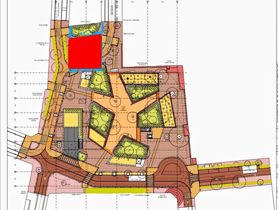

Otra plaza mas que no es que sea fea pero no aporta nada. Podría estar en cualquier parte de la ciudad.

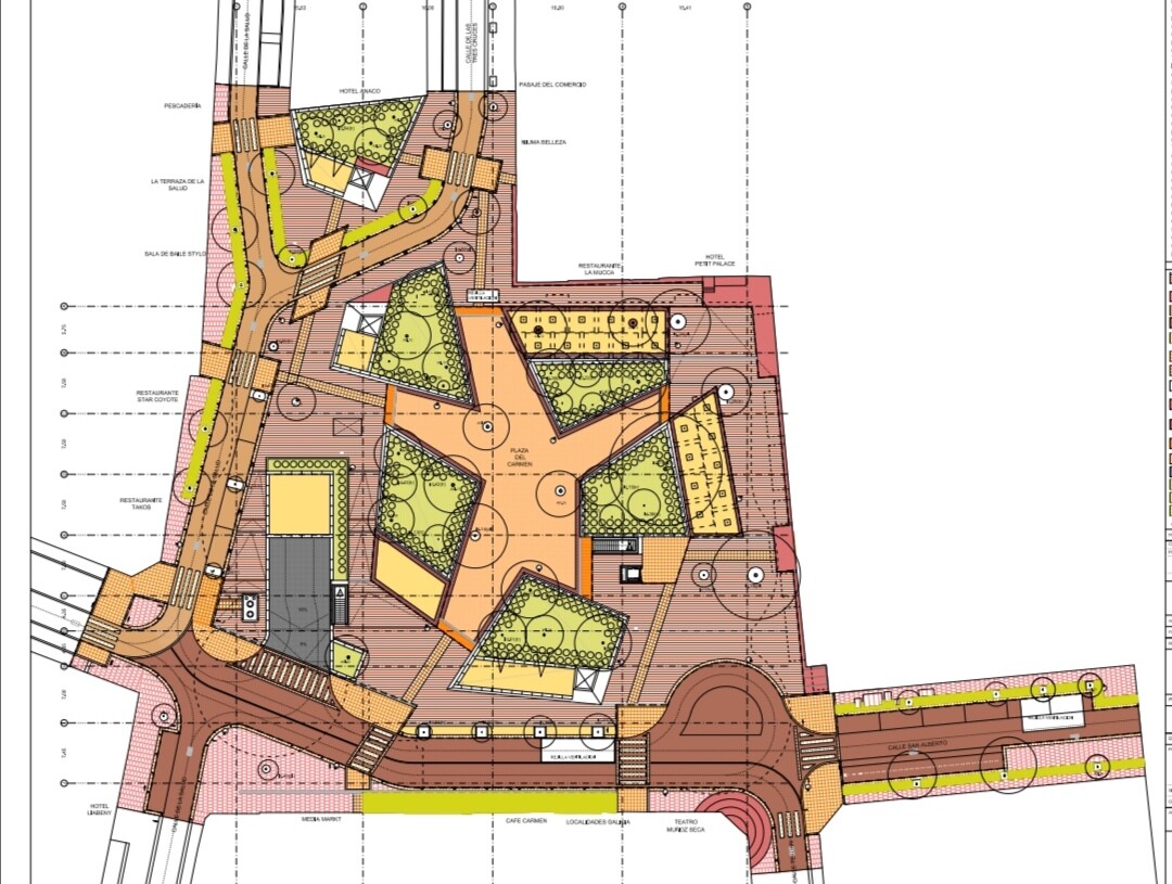

Otro proyecto hijo del estilo de Plaza de España, con un «pongo esta geometría porque patatas».
Ahí se ve ve muy bien que la solución para el Anaco es construir un edificio que escuadre la plaza, quizá con un pasaje en su costado norte que encarase del pasaje del Comercio, o directamente separar el edificio unos metros de esa medianera para dejar paso.
Perdón por la cutrada, está hecho con el dedo.
Pero no esperemos nada parecido al urbanismo en Madrid. Cuando se tiró el Acteón se debió haber abierto un paso hacia Montera compensándole la edificabilidad al hotel, pero, Who cares?

Si tiro un puñado de garbanzos al suelo de mi cocina me va a salir una distribución parecida a la del arbolado de la Plaza del Carmen tal como la proyectan. Al tun tun, sin orden ni una organización coherente, que parezca un bosque.
Se ve que si los alinean y dejan una plaza despejada, es pecado, ¿verdad?

El caso es que la nueva ordenación de la plaza debería mejorar la plaza. Lo ideal sería hacer desaparecer el aparcamiento y la medianera, creando un espacio regular peatonal. Pero tal y como plantean los accesos, parece que serán menos intrusivos que los actuales y permitirán eliminar las dichosas jardineras con sus ¿adelfas? al tiempo que aportan mayor permeabilidad a la plaza en cualquier circulación. Luego intentan recrear una plaza tradicional, creando una zona estancial, que ahora no hay, separada de la de flujos por un contorno verde (¿sobre “jardineras”? ay!) y por un pavimento distinto, manteniendo y no sé si ampliando el arbolado actual (que no tengo muy claro cómo crece…)
El problema es que quizá no se separan ambas zonas -estancial y de flujo- suficientemente, de forma que la plaza no termine de funcionar y que esas “jardineras” de césped -si es que son tales- tan de moda en Madrid (plaza de España) lo que hacen en realidad es restar espacio útil a la plaza, crear barreras y generar focos de suciedad.
Y queda la dichosa medianera. Ignoro que clasificación tiene ese suelo, pero quizá la idea de Urbi de aprovecharlo para crear un equipamiento no sería descabellada. No acabo de ver lo que nos propone Paparajote, más que nada por la escala de medianera y cierta monumentalidad impostada en semejante lugar.

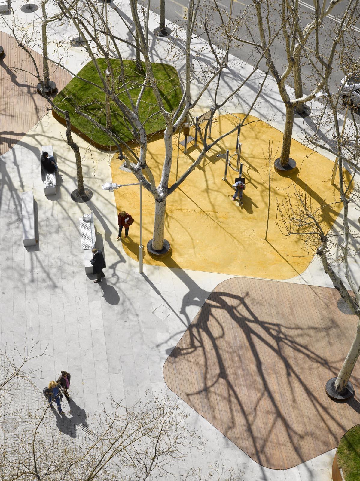

Solo “Los 100 montaditos” tenian mas espacio que las zonas infantiles, en 5 años vi mas tiempo las tarimas rotas que como en la foto, los bancos que salen en la misma estaban siempre llenos de basura por esos agujeros que tenia la chapa, que por otro lado en verano no habia quien se sentara (para que te fueras a las terrazas… en la zona de entrada para los garajes era mas facil pasar en moto que andando, por que era una calzada “pseudo-peatonalizada” lo unico que me pareción bonito en su momento fueron los tres quioscos de Libros flores e información, por su diseño, no por su ubicación.
¿Dónde es esto?
Yo diría que es Alonso Martínez
