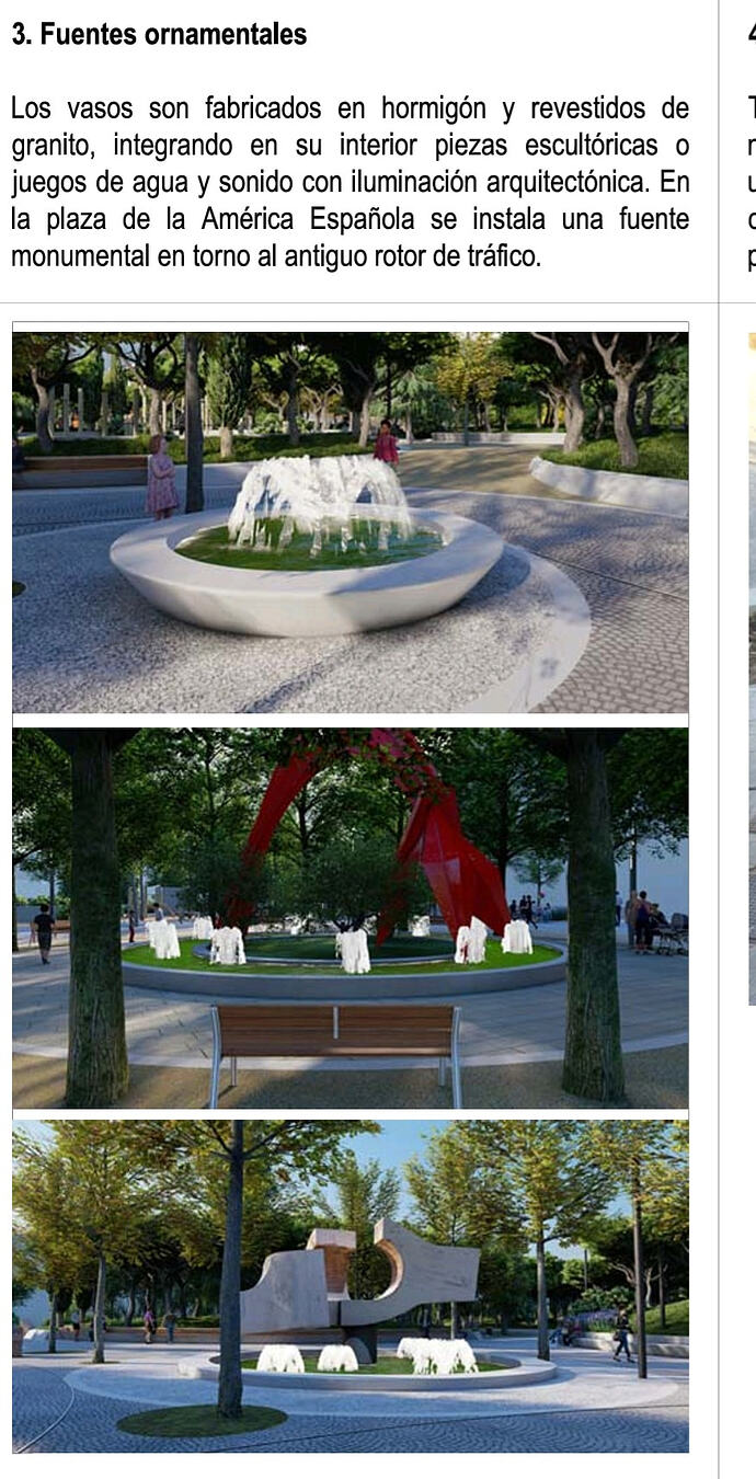

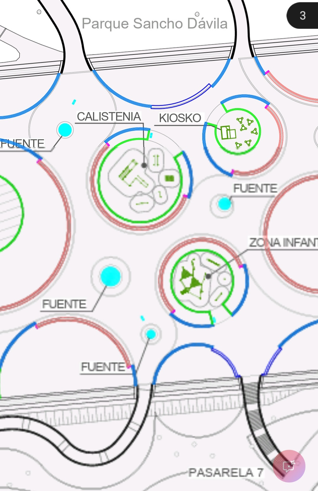

Tengo bastante curiosidad con las fuentes ornamentales, que van a ser varias y con elementos escultóricos.

Yo a los grupos escultóricos de este consistorio les tengo más miedo que a un nublao.
Vista la fuente Benetnasch, casi prefiero que recuperen la de Eolo…

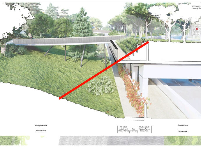

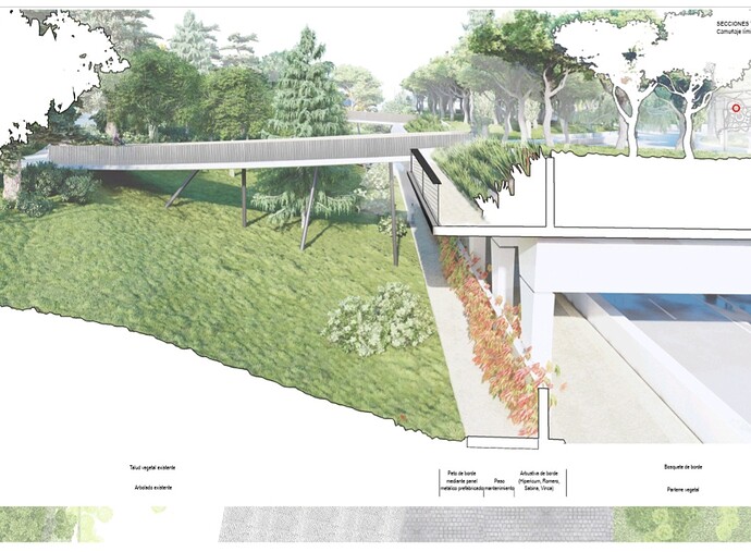

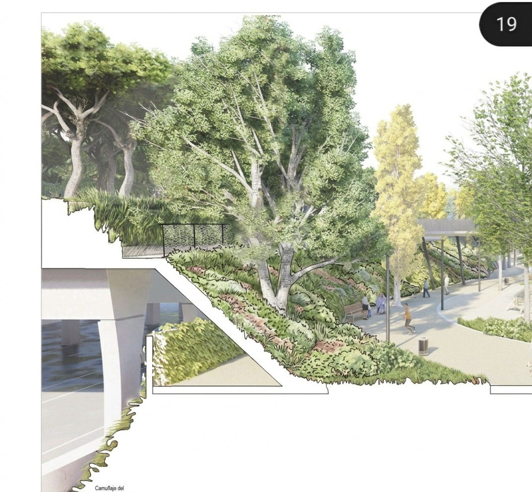

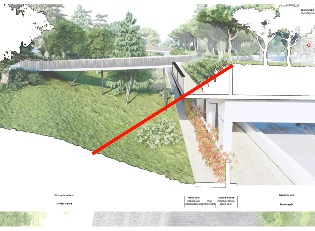

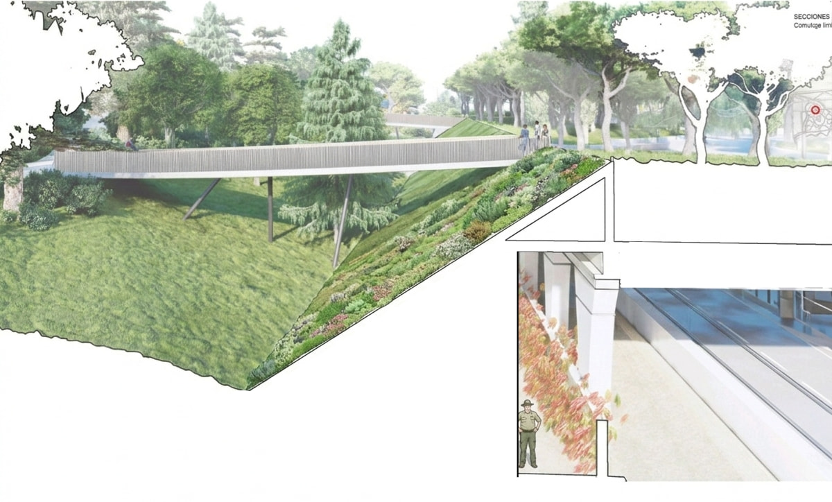

La V del costado occidental se podría aprovechar como berma para las escorrentías.
Y se podría ahuecar el talud con poliestireno o estructuras livianas para aligerar el peso de la tierra sobre el hastial del no-túnel.

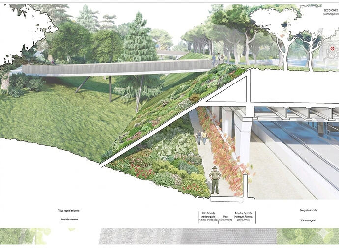

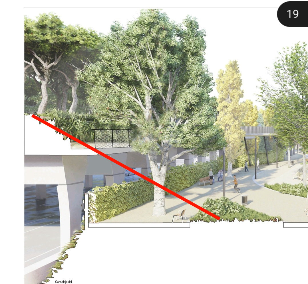

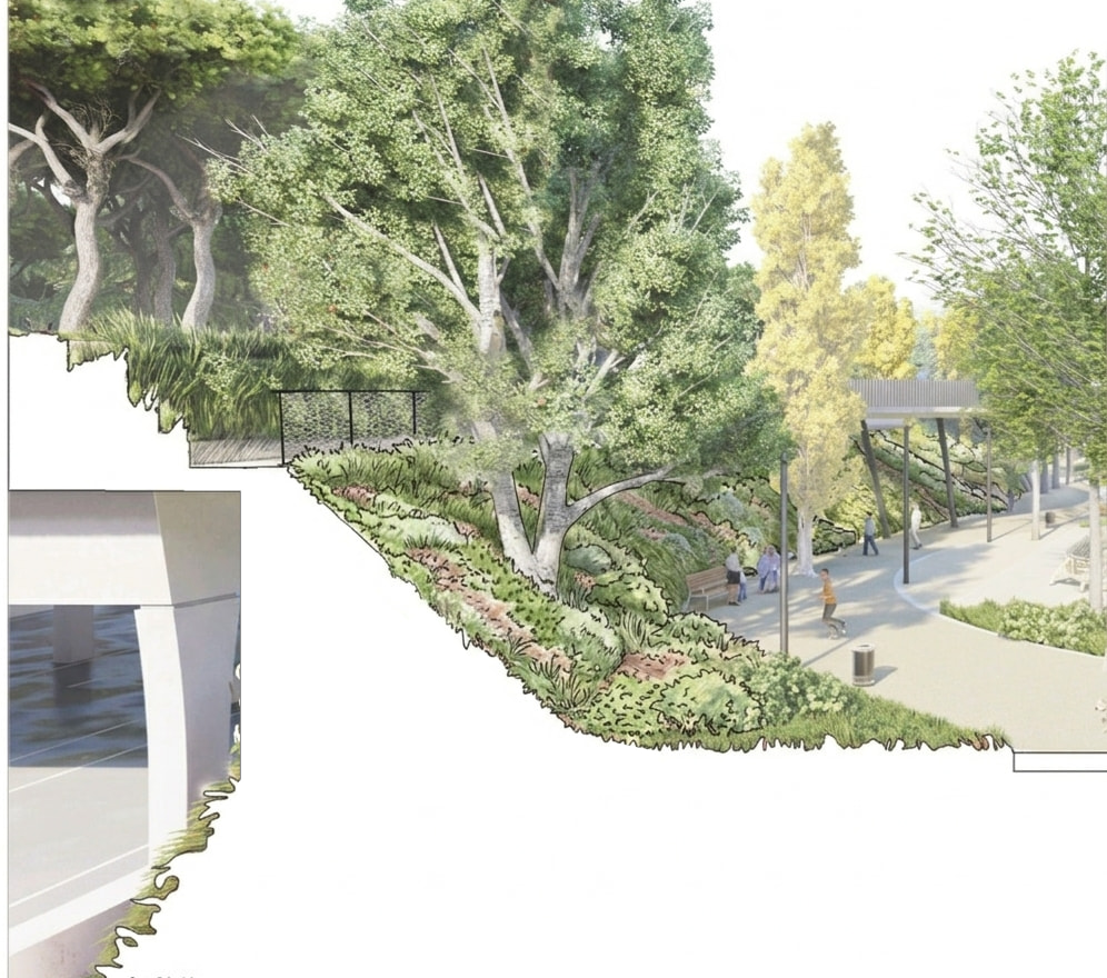

Imagenes de IA con poco sentido pero que sirven para visualizar el aspecto externo que podría haber tenido esto:
El AI de bontanica poco por lo que veo, si consigue hacer crecer asi un arbol sin apenas tierra no eres la mejor AI eres Dios!!.
Por eso tiene poco sentido. En realidad el talud tendría que estar relleno de tierra.
¿Pero eso lo convertiría en un túnel a efectos legales?
Probablemente. Aunque creo que tampoco cumpliría por longitud, creo que la DGT define 200 metros y esto tiene 198.
Pero no sé si hay algún reglamento municipal o de la CAM más restrictivo.

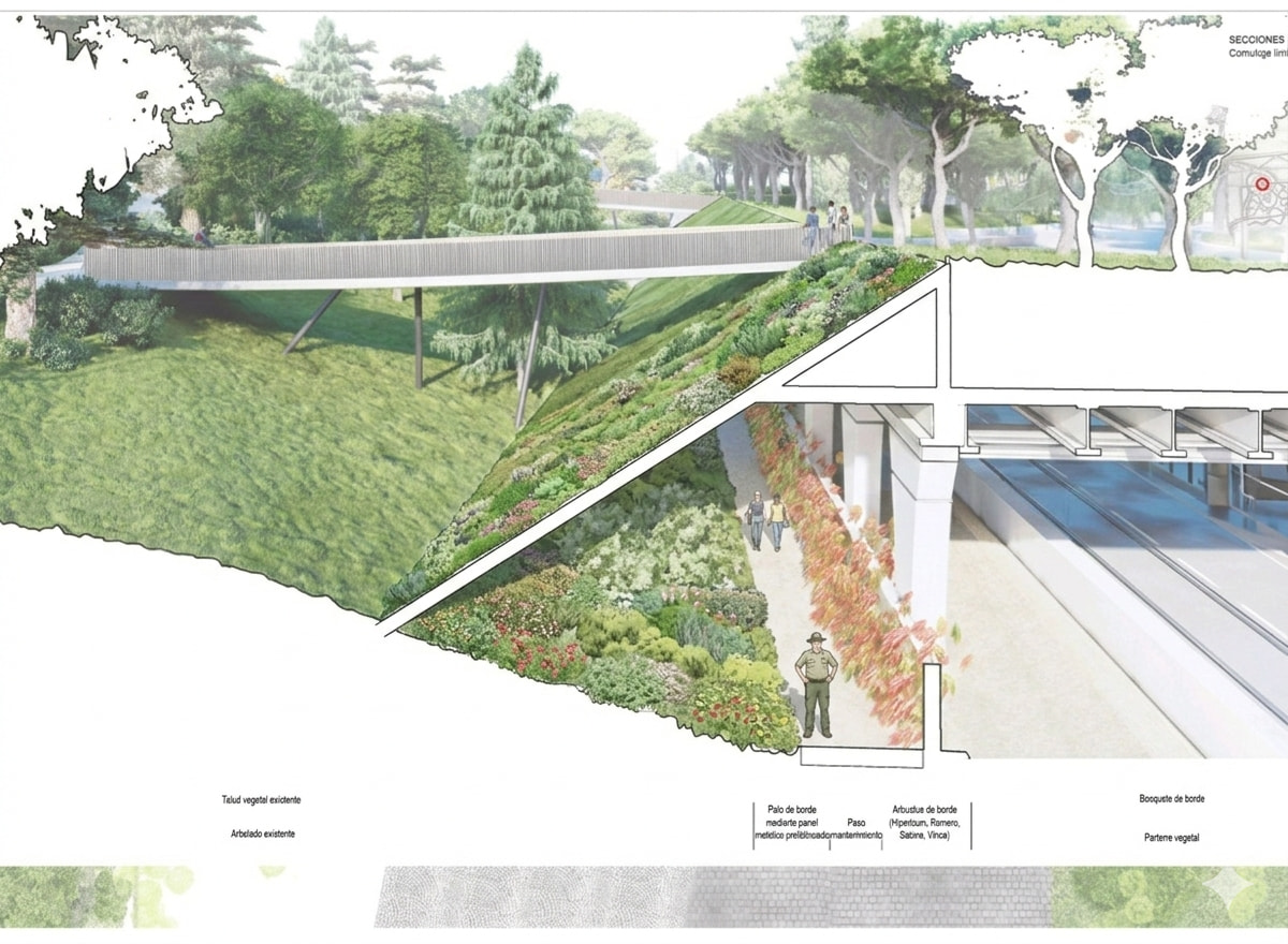

Esto ya no es IA:
A mi me da que todo se ha montado así para la ventilación de la cubrición.
Claro, para no tener que invertir en ventilación forzada y en otro tipo de instalaciones de emergencia al considerarse túnel.
E infinitos condicionantes legales que supone un túnel. Conclusión, como muchas otras cosas… un quiero y no puedo, o más bien un “hazlo rápido y barato, si lo hacemos todo en menos de 1 legislatura mejor”.

Pero esto por qué directamente no lo alineas todo como la plataforma? que sea plano. NO tiene sentido una bajada y una subida no?
Aquí ya hablamos de construir muros a lo largo de ese talud que soporten el terreno, un túnel más al estilo de lo que se esta haciendo en Castellana, lo que hablamos, constaría mucho más pero estaríamos hablando de una obra de 10, no de 6.
