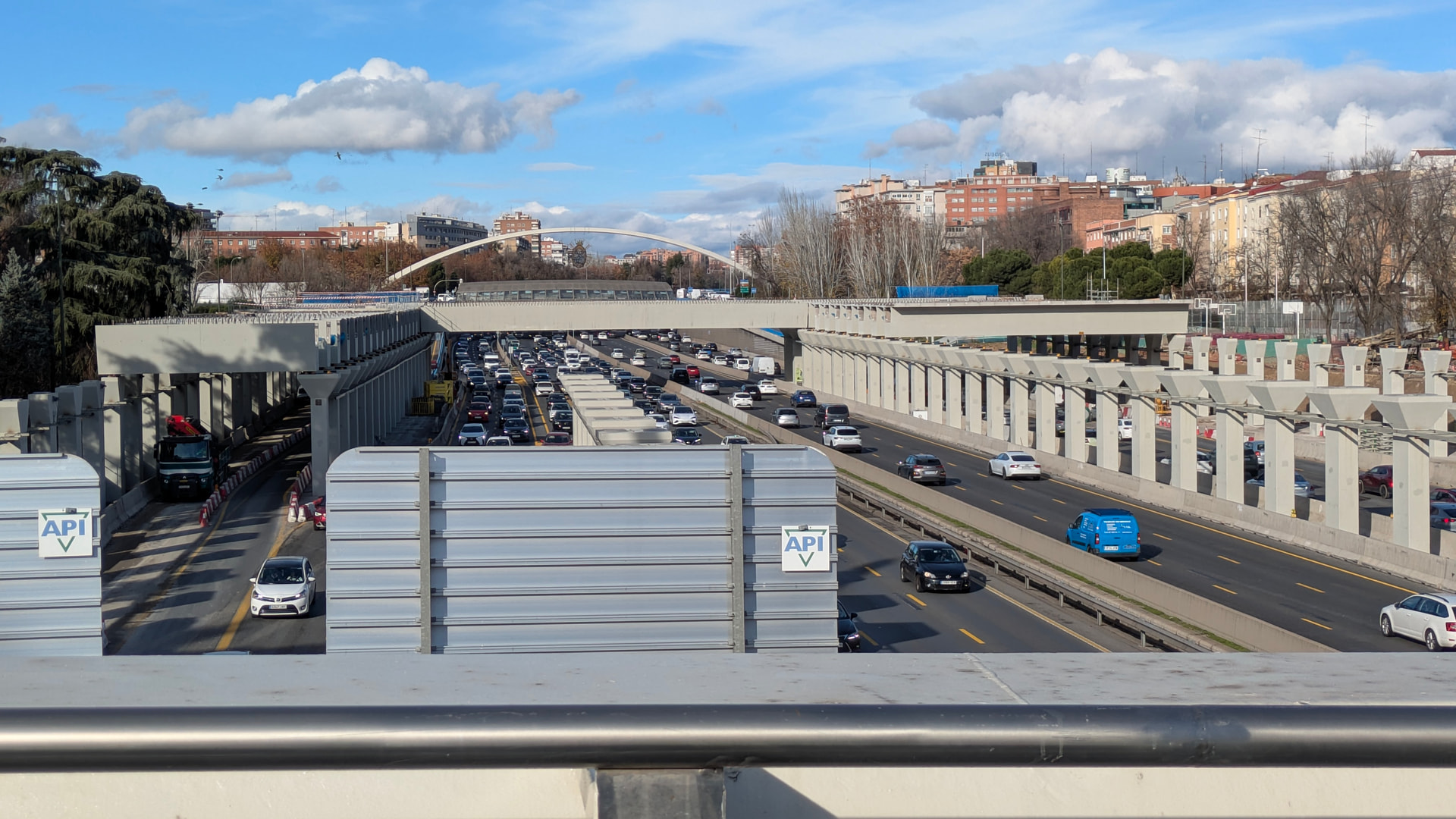

Se va a invertir un millonada, vas a generar muchos problemas de movilidad para poner una losa en una sección ridícula de la m-30, sin eliminar el trafico ni acústica ni visualmente y condicionando una posible intervención futura donde se cubriese el tramo completo desde el puente de ventas hasta la pasarela.
Creo que lo que se ha criticado desde que se conoció el proyecto es la falta de ambición para hacer una intervención mas extensa, tapando los laterales aunque te cueste un poco mas o tengas que hacer algún servicio auxiliar porque sea considerado un tunel en lugar de una plataforma. Creo es una oportunidad perdida, Espero que si se plantean nuevos soterramientos no vayan por esta linea sino por cubrimientos ‘totales’ que aíslen de verdad el trafico de la superficie.
9 carriles bajo el vano grande.
Perfectamente se podrían haber puesto pilares únicamente en la mediana.
Y para la colocación de las vigas por las noches… peores y más enrevesados son los desvíos en la A-5… o peores fueron los de la M-30 en Madrid Rio. Se hubiese encontrado la manera.
Fíjate como los dos vamos cortos no suman más longitud que el grande.
Únicamente habría que haber hecho ese apoyo central y los laterales más potentes.
Igual tiene algo que ver con el tipo de suelo. Ya durante el piloteado se encontraron más volumen de agua subterranea de la esperada. Quizá el suelo en las distintas secciones no era el más competente para soportar un solo punto de apoyo central (al menos con lo presupuestado)
Hace alguna semanas algún forero que participaba con una de las empresas que no ganaron el concurso comentaba que la propuesta de su empresa era con un único apoyo central en la mediana.
Que la adjudicada puede ser un poquito más fácil en cuanto a la compatibilidad con el tráfico durante las obras, pero que su propuesta era tan viable como la ganadora.
Como desgraciadamente todas las adjudicaciones se deciden en a ver quien lanza una oferta más baja en vez de cuál es la mejor solución técnica, pues se acabó adjudicando a la oferta más baja.
Realmente lo que faltó es que alguien técnico del ayuntamiento cayese antes de la licitación en que
(1) el Puente de Ventas es el mayor cuello de botella de todo el arco este de la M-30 y
(2) el puente es mucho más ancho de lo que parece bajo él, porque los muros laterales son falsos muros, tienen espacio libre por detrás para un carril más por sentido
Y por tanto incluyese en los pliegos de prescripciones técnicas una simple frase del tipo: “la solución técnica de cubrimiento debe ser compatible con la ampliación en un carril por sentido de las vías de servicio y/o la reestructuración del número de carriles entre calzadas centrales y laterales”.
Y simplemente habiendo puesto esa frase todas las constructoras hubiesen tomado irremediablemente el camino de ofrecer un apoyo único en mediana para garantizar la flexibilidad futura.

Los carriles amarillos actuales son de anchura reducida (3 menos o menos) en vez de la anchura estándar 3,5 metros + arcén de 2,5 metros.
Veo bastante complicado encajar un carril adicional estándar, pero ojalá porque la zona lo necesita.
Como muchísimo a lo mejor son capaces de ampliar un carril la pre-salida a la calle Alcalá dirección norte, pero tiene pinta de que poco más.
Lo importante sería ganar carriles bajo el propio puente… y eso lo han imposibilitado bastante por culpa de la disposición de pilares.

Lo que digo es que esa linea despejada que habia hasta con la m30 en superficie.
Ahora tiene esto:
Subiendo: 1000039000.jpg…
Quizás condenar no es el termino apropiado porque condenar tiene el significado de tapiado, cerrado etc.
Pero ahora lo ves ya ¿no?
