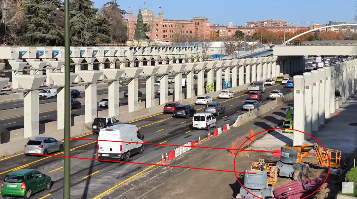

Algo que me llama mucho la atención es que en el lado de Ciudad Lineal, el número de pilares parece no ir parejo al de la calzada central (o al menos a ojo da esa senación). Había pensado que quizá han dejado ese espacio sin pilares para situar la grua, pero tampoco han pilotado ni hay zapatas, no acabo de ver cómo quedará esa parte
Sin mirar planos, no entiendo muy bien. En este tipo de proyectos, lo que condiciona es la cota final del parque, entendido como un relleno prolongado sobre este falso túnel prefabricado.Y en función de eso, se define viga artesa, prelosa, losa y el relleno de tierras. Se deja como gálibo minimo 5,50 medido desde la parte inferior de la viga , y ya tienes la futura rasante. Y si toca excavar, pues imprescindible hacer desvíos. Pero observando la foto parece que todo eso va a quedar bastante por encima de la cota actual del parque de la calle Antonio Pirala. Tendrán que hacer un relleno de tierras en rampa. Qué solución más extraña.

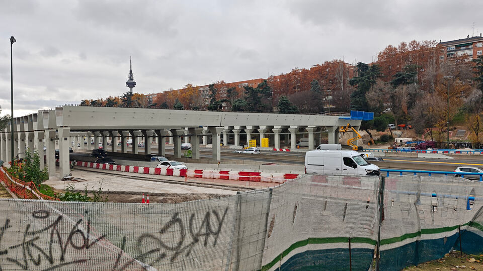

Esta mañana había puesta una viga sobre las calzadas centrales, la más próxima al puente de ventas.

Lo que más me escama de este enjuague es que va a condicionar sine die la distribución del tráfico inferior, por no haberse limitado a apoyarse en la mediana.
Aquí las tenéis:

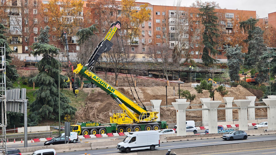

Por el lado de ciudad lineal ya empezaron a hacer algo en el parque de Antonio pirala y en sus calles aledañas
Si que están avanzando rápido
Hoy que estaba de vacas me he dado una vuelta por todos los puntos de las obras y como poco habrá unos 70 obreros, nunca había visto tanta gente,y eso sin contar los otros tantos que hay en las ventas con el metro.
