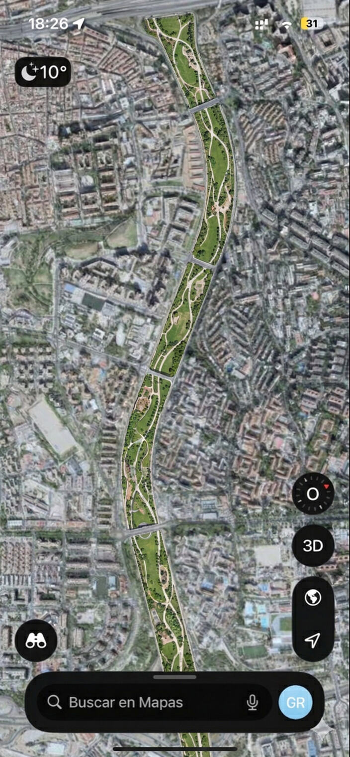

Idea para que estudie el ayuntamiento: “PASEO VERDE DEL SURESTE”
Antes:
Después:

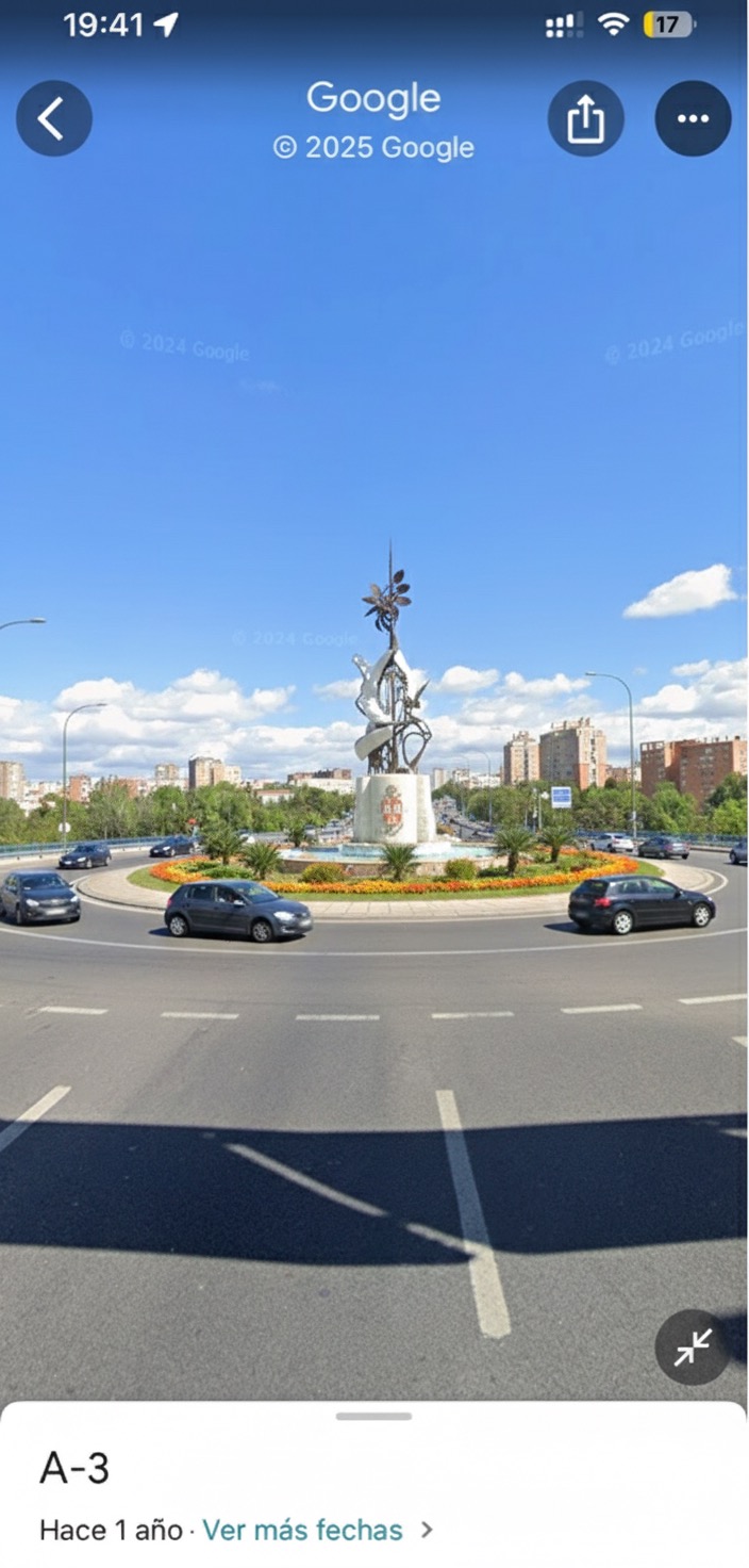

Y esto en el cruce con la M-30 cubierta/soterrada (eso entiende la IA cuando le digo un monumento inspirado en Valencia):
Eso es irrealizable, es mejor por ahora pensar en proyectos pequeños de menos de 200m, desde el lado realista de posibles ejecuciones.

Debería haber un proyecto global, a ejecutar en el tiempo que fuese necesario, de, cómo mínimo, entre el Puente de Ventas y el Puente de Sainz de Baranda, que es la zona más propicia y genera un parque continuo de 25 Ha. Y si me caliento, por el norte hasta Avenida de América.
A la protegida Quinta de la Fuente del Berro se bajaría por un talud ajardinado con rampas longitudinales.
Lo que además sería profundizar en su protección, al eliminar el dañino y extemporáneo ruido de la M-30 que penetra en el jardín.

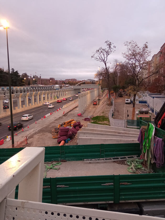

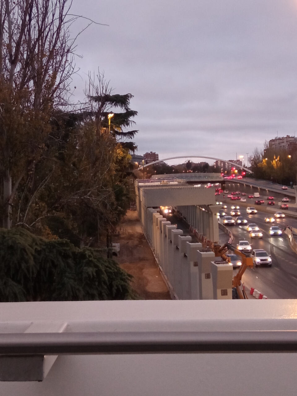

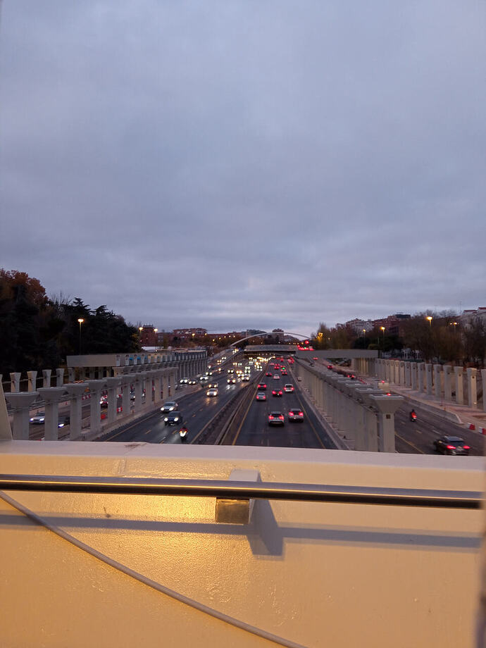

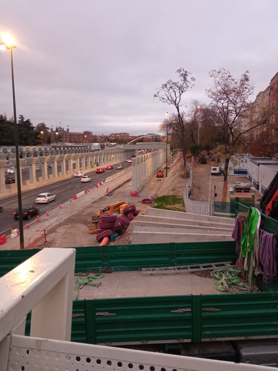

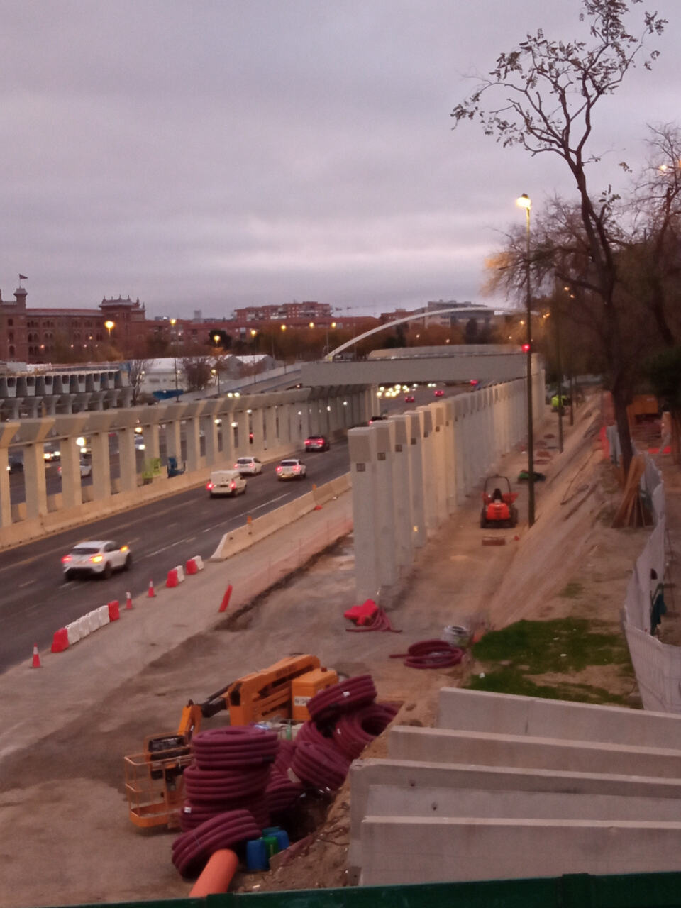

Hoy
Vaya espacio más magnífico, acogedor y seguro va a quedar ahí.
Pero claro, ahí no se puede hacer nada porque los árboles de la izquierda son sagrados e intocables.
No hijo, no.
No se puede hacer nada porque al ayuntamiento no le ha salido de los cojones gastarse el dinero en hacer un túnel de verdad, rellenando los taludes.
Que los árboles no te dejan ver el bosque.
Rellenar los taludes hubiese implicado cargarse los árboles sagrados.
Las aberturas laterales no son necesarias por normativa para no ser considerado un túnel. El único requisito para ser túnel es ser mayor de 200 metros. Es decir, en el momento en que midiese 201 metros los costes se disparan, tanto frente a 200 metros con muros laterales como 200 sin muros laterales.
Podrían perfectamente haber hecho dos muros laterales completos, rellenar el talud con tierra y dejar todo al nivel de la losa, pero nada, todo sea por no tocar los árboles (o porque no se vea que se tocan) como ha sucedido con la rocambolesca e insuficiente configuración del nudo norte por salvar una hilera de pinos.
En el caso del soterramiento de Castellana, por salvar los árboles, la obra es más cara que sin salvarlos al tener que hacer el segundo nivel de túnel.
Aquí en Ventas el coste de haber hecho muros laterales y rellenar con tierra, probablemente sería inferior también a lo que se está ejecutando, ya que dejarían de ser necesarios todos los puentecitos curvos que van a poner para salvar el foso que son los laterales.

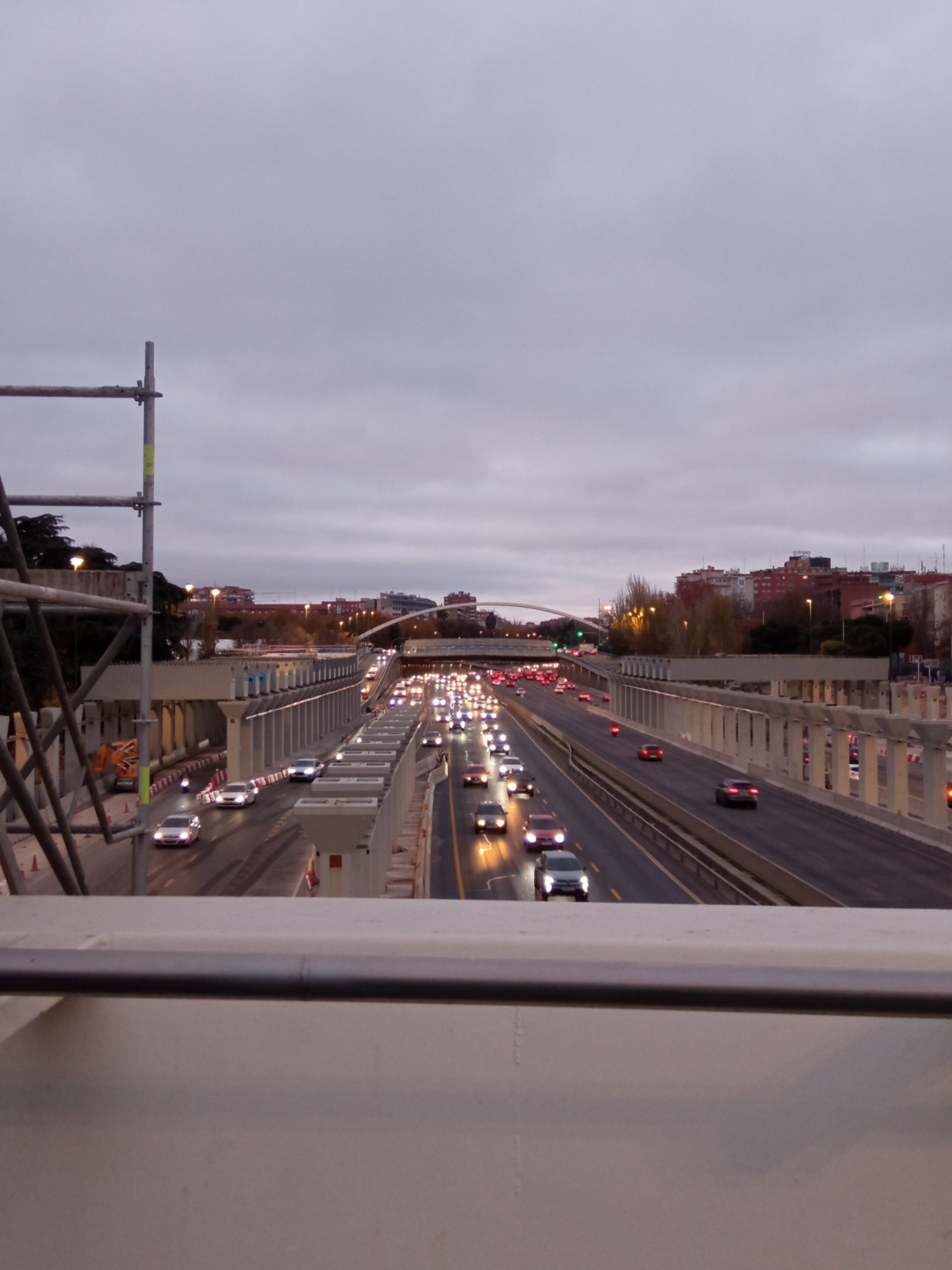

Pd: independiente de todo no creo que tardemos mucho en vez un modificado del contrato para, a pesar de no ser túnel, instalar equipos adicionales de ventilación por motivos de seguridad o cualquier cosa del estilo, y los costes suban respecto a los 70 millones por los que se adjudicó y se vaya acercando a los 90 millones que se presupuestaron.
Esas aberturas hacen que no sean necesarios sistemas de ventilación más complejos, además permiten colocar por el exterior vías de evacuación y mantenimiento.
E imagino que dará sensación de estar en un parque flotante, por lo que puede tener sus pros que quede así.
Yo lo veo como un islote totalmente cerrado a su entorno, que probablemente genere nuevas barreras en sus límites, además de tener unos accesos laberinticos.
