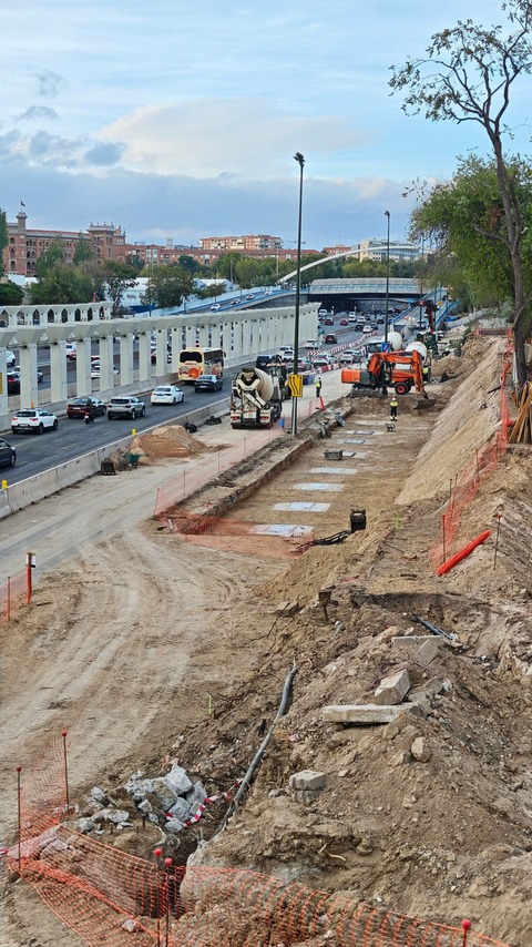

En el lado de fuente del berro ya han empezado las máquinas a excavar

Si tienes tanto espacio a la derecha…. Pues coloca los pilares nuevos todo a la derecha que puedas y así dejas un ancho libre mayor bajo el cubrimiento por si en el futuro lo necesitas.
Puede que decidas aprovechar que bajo el puente de Ventas cabe un carril más por sentido y en el futuro decides ampliar la vía de servicio en un carril, o ampliar simplemente la salida a la calle Alcalá para evitar que se formen colas que afecten a la vía de servicio… o simplemente quieras dejar un arcén derecho súper ancho para caso de accidentes…
Pues nada, los pilares cortando cualquier actuación futura… en vez de ponerlos 3 metros más hacia el exterior…
El ayuntamiento de la nula ambición…
Te voy a decir más, en lugar de usar la mediana central divisora de sentidos (que se va ensanchando hacia el sur) para crear una estructura totalmente de acero con un solo apoyo central, colocan doble apoyo de hormigón y techumbre de hormigón, lo que genera muchas más molestias durante la obra y constriñe mucho más la ordenación de carriles.
No se quien fue que trajo un ejemplo de EEUU en el que solo había pilares en la mediana central y se apoyaban las vigas en unos muros laterales, siendo una autopista prácticamente igual de ancha que la M30.
Es que el cubrimiento debería ir acompañado de una reorganización de las calzadas, igual hasta de una nivelación, hay tramos donde vía de servicio y calzada central de un mismo sentido están a diferente cota (cosa que jamás entenderé si se hizo todo a la vez)

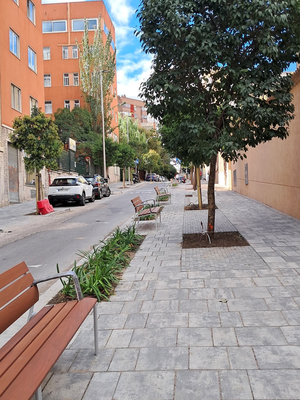

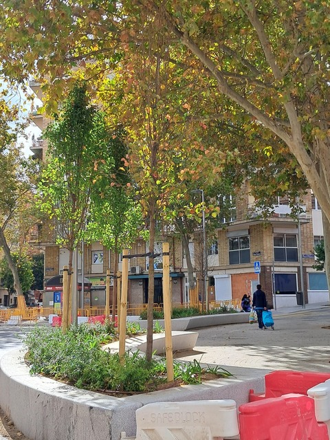

Me sorprende lo rápido que están colocando vegetación en los tramos de acera ya terminados.
25 Me gusta
Me da la sensación de que este año se van a realizar una cantidad ingente de plantaciones por la inmensa cantidad de árboles y arbustos que hay acumulados en los viveros del ayuntamiento.
Imagino que la inmensa mayoría serán destinados a este tipo de intervenciones que se están realizando y que no contabilizan en el plan de plantaciones del ayuntamiento.
Hay zonas donde están casi sin espacio entre unos y otros, masificados
Si alguien pasa por la m-30 estos días que se fije en lo que estoy comentando.
¿Qué necesidad hay de colocar los árboles tan en el medio o tan pegados a las fachadas, en vez de junto al nuevo borde de acera?
Bancos y árboles todos en la misma banda y quedaría una zona peatonal mucho más amplia, casi un metro más amplia.
No son calles muy concurridas, al poner el árbol más centrado su sombra cae menos sobre el asfalto y más sobre la acera.

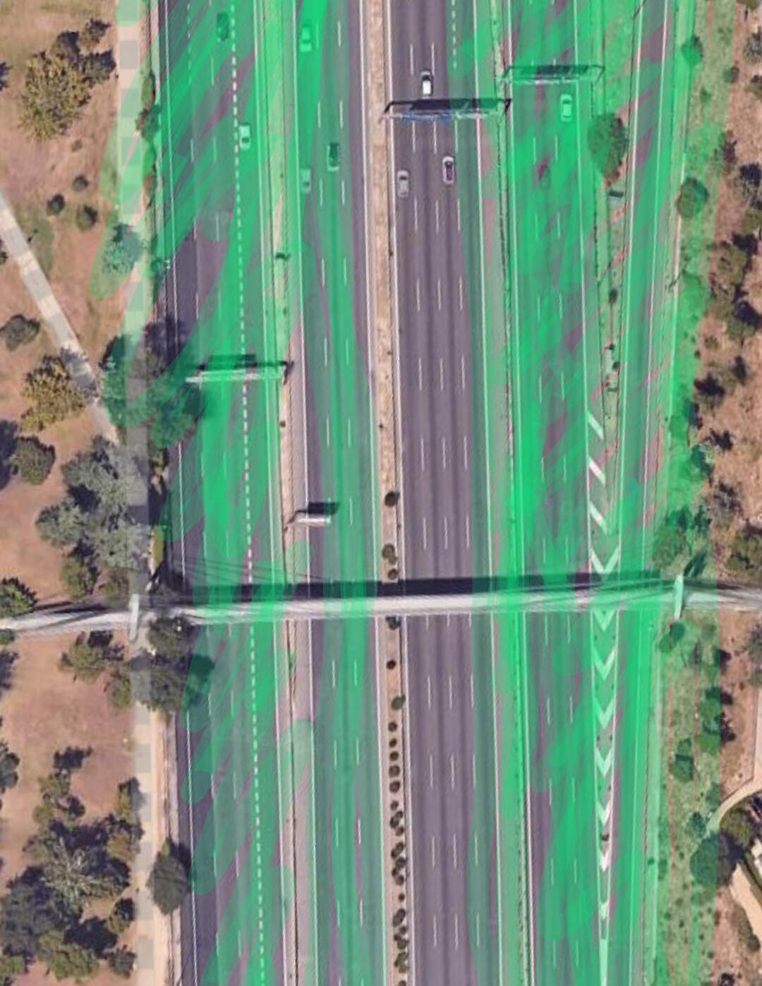

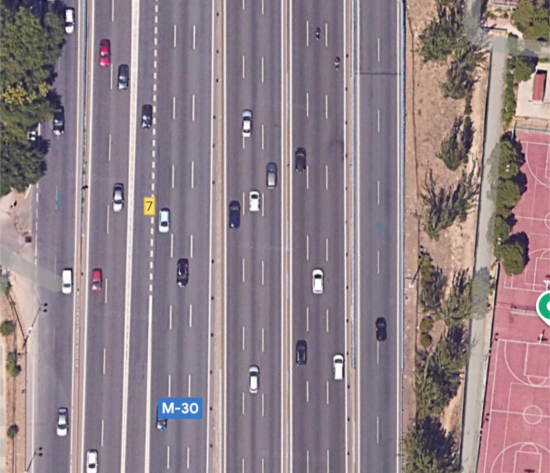

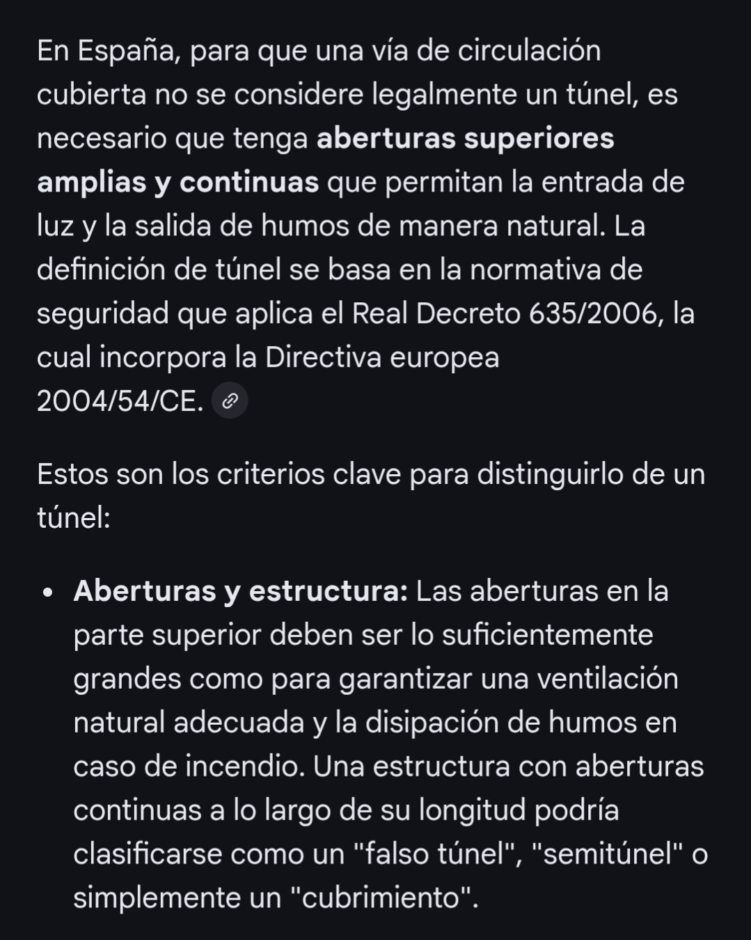

Basándome en esto:
Me pregunto si no sería una solución de compromiso techar varios kilómetros de la Avenida de la Paz, uniendo y rellenando los taludes, pero dejando 10 o 15 metros abiertos en el centro, comunicados por muchos puentes a lo largo de su longitud, con una estructura completa que sujete todo el parque de lado a lado. Para poder techar gran longitud de la M-30 de forma más barata que con los requerimientos de Madrid Río.
Al estar esta rendija en su centro y rodeada de parque, sería el punto más alejado de las casas y que menos ruido transmitiría a las mismas.
