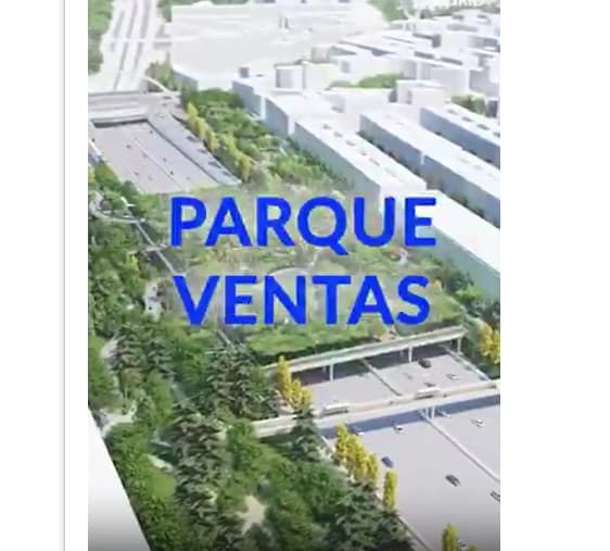

Esto ya es el proyecto definitivo? En la ultima onformacion que salió justo decían que habian modificado los pilares con respecto a lo diseñado en anteproyecto.
Como odio esta obra, ves los planos y es completamente aleatoria.

En la UTE en la que participé yo se propuso una única alineación de pilares en la mediana. Un tema clave en la estructura es que sobre la losa se plantea un relleno de tierras de 1,5 metros para que puedan enraizar los árboles.
Esto implicaba que las vigas artesa tenían un canto considerable, del orden de 3 metros, lo que añadido a su longitud hace que para su colocación se necesitase una grúa de celosía, la cual habría que aparcar en la mediana durante el día cuando no se está usando, ya que no hay sitio en los laterales para quitarla del medio. Con vigas más cortas quizás se puedan emplear grúas móviles.
Además, con apoyos en la mediana necesitas cortar 1 sentido por completo en nocturno cada vez que colocas una viga y pasar el tráfico en contradirección a la calzada opuesta, mientras que si sólo cortas 1 de las 2 calzadas (lateral/central) esta gestión es mucho más simple.

Un edificio con cubierta vegetal con un montón de recovecos en los laterales.
Y es que lo peor que veo a estas losas es la integración con lo ya existente. Lo de la M-30 no es una excepción. Y quizá pudiera cuidarse más, siendo los laterales de la M-30, y al contrario de lo que sucede en el ejemplo que nos traes, taludes que permitirìan un mejor enrase de la losa con las calles laterales.
Esto son 33 metros entre pilares, que es justo lo que tiene el sentido norte de la M-30 a cubrir (calzada central + lateral + inicio de salida a calle Alcalá)
Te pueden argumentar que el peso de la tierra y vegetación requiere de menos luz.
Pero una estructura metálica tiene más capacidad portante que una de hormigón.

Esta imagen lo dice todo, si por lo menos dijeran que es una parte que se completara o un primera fase, en fin
Yo creo que es un proyecto que servirá de piloto para futuras actuaciones.
Involuntariamente.
Parece casi más ancho que largo por la perspectiva.
