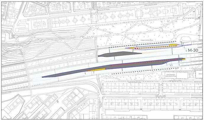

Madre mía la distribución de pilares… en el peor sitio para ponerlos, donde menos sitio hay y más estorbarán…
Por otro lado, por algo el transfer de la calzada central sentido norte a la lateral está ya después de la salida a la calle Alcalá…
Como el cubrimiento suponga que el transfer se retrase… verás las cruzadas hacia la salida de la calle Alcalá justo antes y bajo el cubrimiento…
Yo pensaba que el tráfico en el entorno del puente de Ventas no podría empeorar más… ahora no lo tengo tan claro con este engendro. Los efectos pueden llegar por un lado a la A-3 y por otro a la A-1
Los pilares de apoyo únicamente deberían de ir en la mediana central, sin situar ningún apoyo entre calzadas centrales y laterales lo que condiciona gravemente cualquier reforma futura de la vía.
En EEUU son habituales las vigas prefabricadas en puentes que cubren 8 carriles de un mismo sentido. Con un apoyo central y dos en los extremos, basta una viga desde el centro a cada lado. Y queda todo el espacio para cada sentido libre de apoyos que lo subdividan
Por cierto los rectángulos grises en la primera imagen son “estimación de huecos en la losa para ventilación natural”
