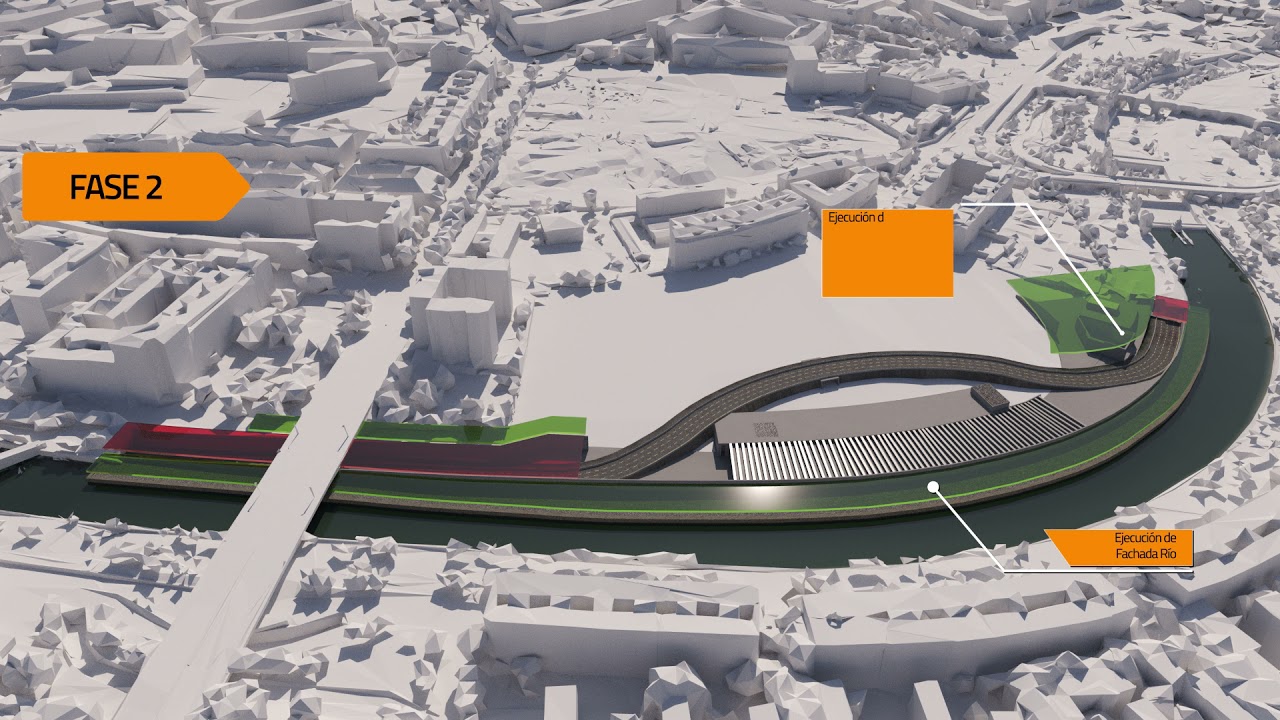

No se si se puso ya hace unos meses o no, por que no lo he encontrado pero pongo video de las fases de cubricion de la M-30
La verdad es que viendo el video no comprendo por qué la opción es cubrir la autovía en lugar de soterrarla y dar continuidad a Madrid Rio con la misma cota que el resto del parque.
Parece que en los dos casos hay que hacer a ambos lados del tramo de M30 muros a base de pilotes y cubrir con una losa que supongo que sería de las mismas dimensiones. Es decir que la principal diferencia desde el punto de vista técnico es la profundidad de la excavación necesaria. Y no habría que elevar un muro frente al río.
Con esto muy posible que esté diciendo alguna barbaridad.
Pero me pregunto ¿tanta sería la diferencia económica?
Una diferencia fundamental es que para hacer un soterramiento sería preciso cortar la circulación durante bastante tiempo para poder adaptar las bocas actuales o bien crear unas nuevas bocas y un nuevo desvío provisional.
Seguramente tienes razón, pero no puedo dejar de temer cómo quedará el paredón sobre la orilla del río
Las bocas actuales casi seguro están preparadas desde que se hicieron.
Cuando se hicieron las bocas actuales, se hizo en realidad la ‘base del tunel’ o losa inferior a la cota que tendría cuando se soterrase el tramo del Calderon. No sé si directamente se rellenó con tierra o se hizo la rampa sobre una estructura, lo que permitirá demoler dicha estructura por fases para así no tener que cortar por completo… El caso es que se hicieron ya pensando en el soterramiento posterior. (Algo parecido pasó con el túnel de Costa Rica, donde se preveía que algún día podría prologarse el túnel bajo la plaza de la República Dominicana y entonces se dejaron listas las rampas para ello)
Independientemente, trabajando full-time y full de medios, lo de vaciar ambas rampas para llegar hasta la cota inferior ‘plana’ es algo que se podría hacer en unos pocos días durante un mes de Agosto. Solo hace falta vaciar y asfaltar para conectar con el tramo de nuevo túnel que ya estaría ejecutado. El ‘techo’ ya se puede ir poniendo después bastando cortes puntuales durante la noche para ir colocando las vigas transversales.
