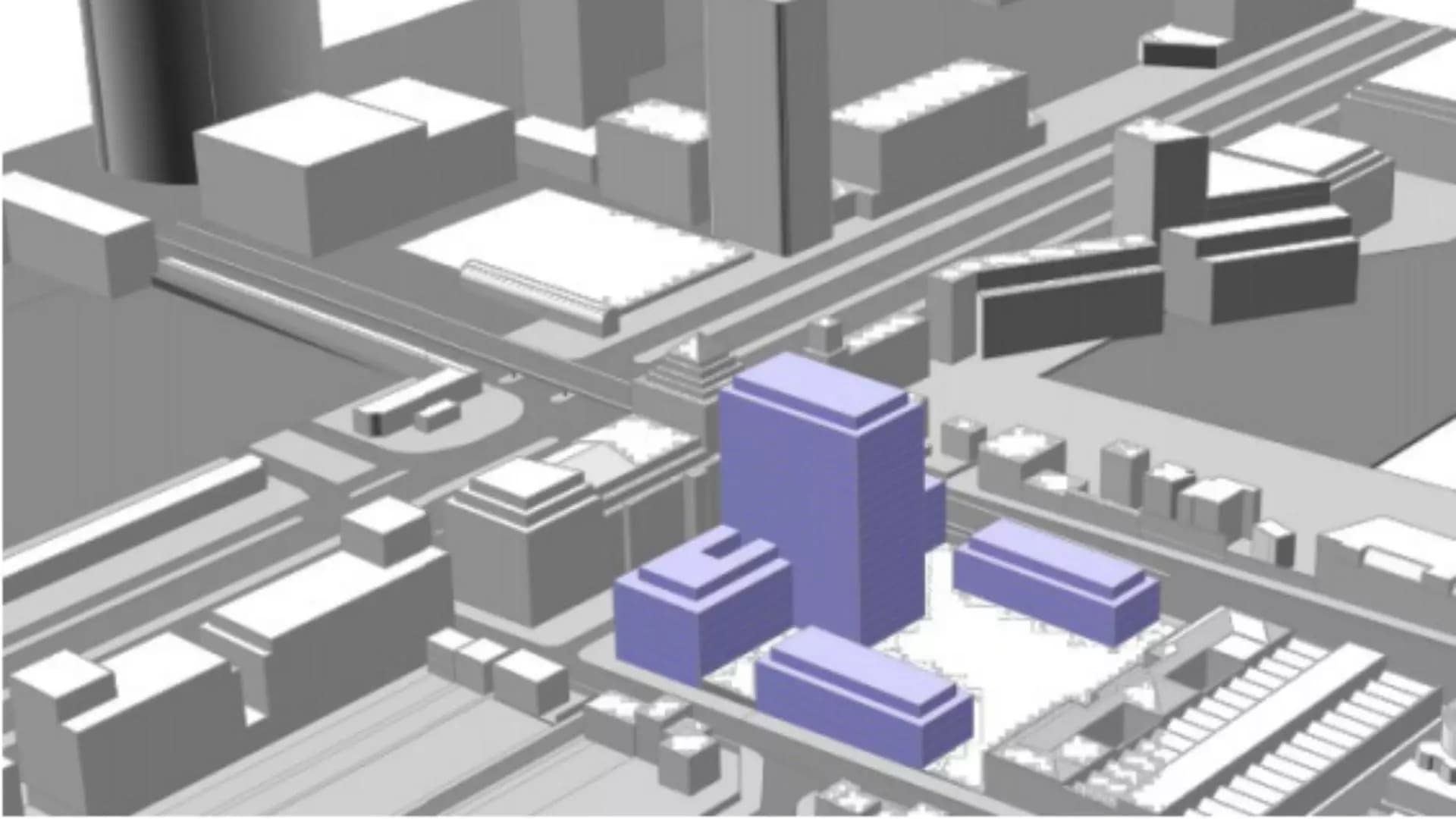

Parece que el Ministerio se quiere mudar a una “torrecita” de 18 plantas y 580 plazas de aparcamiento.

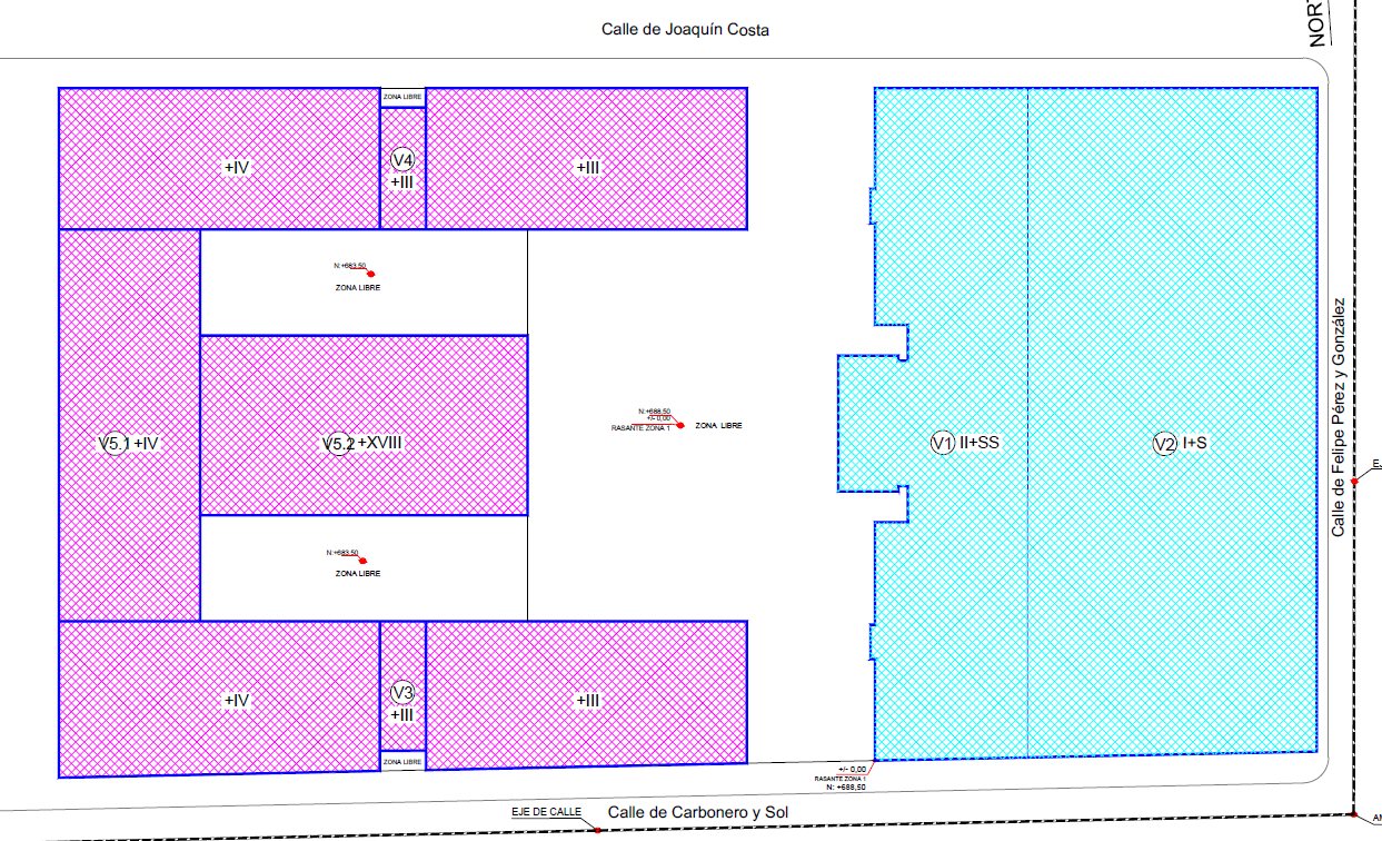

Sé que siendo tan reciente la noticia, son volumetrías un poco “a ojo”, pero yo sinceramente para hacerlo un hito de verdad, al menos le metería 100m; 60m se me quedan pocos. Un edificio de buenos materiales y diseño de calidad, sumado a 100 (o más, ojalá) metros, eso sí sería un hito, aún más teniendo en cuenta que tiene AZCA al lado.

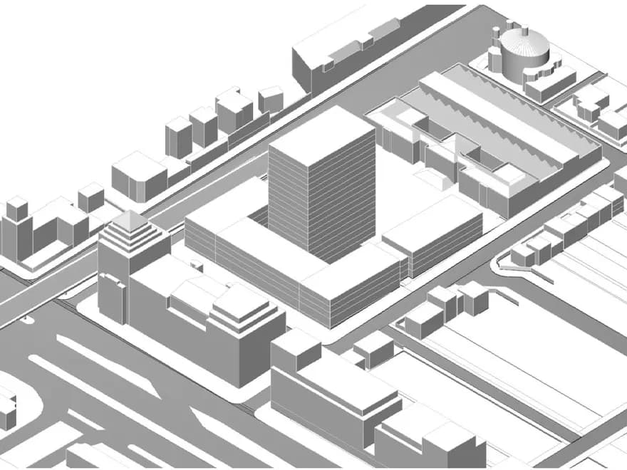

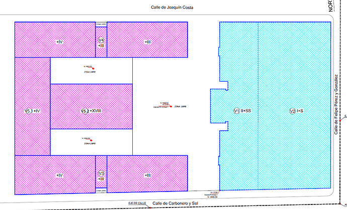

No entiendo la necesidad de ese edificio de 4 alturas en forma de C.
Podrían concentrar toda la edificabilidad en la torre y de esa forma liberar más suelo para jardines, plaza, zonas comunes o lo que sea.
Por lo que sea parece que muchas de las torrecillas de la ciudad tienen que venir con su edificio o volumen ridículo al lado.

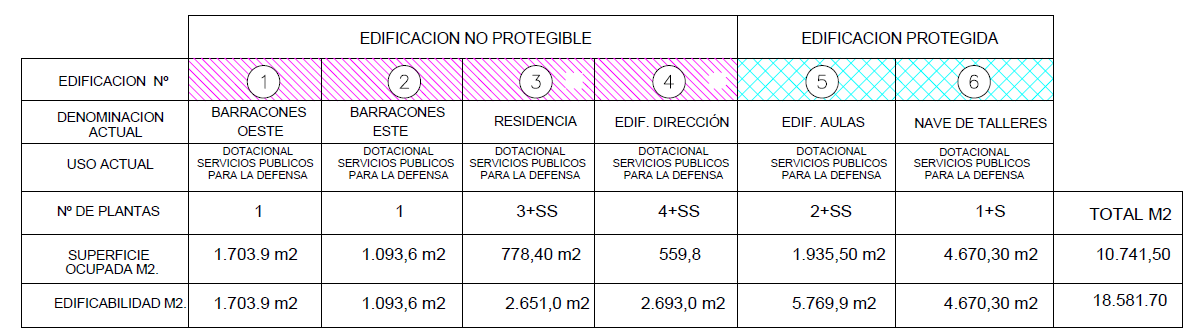

Hay una protección volumétrica de los edificios existentes, por lo que hay que mantener esa volumetría al menos en una parte de lo edificado.
Encerrar una torre entre edificios de menor altura es urbanismo de otra época, que además siempre he detestado profundamente.
En general Azca y varias zonas de Castellana tienen ese urbanismo tan desfasado de edificios a diferentes cotas, niveles, zonas semisubterraneas, edificios encerrando a otros edificios etc. Una forma de urbanizar que se popularizó en Europa más que es Estados Unidos, donde siempre han sido mucho más formales. Los resultados de este modelo son pésimos.
En este caso no entiendo si es por seguridad, pero me parece una absoluta ridiculez. Habría que suprimir el edificio en U y dar toda la edificabilidad a la torre, aumentando su altura y dejándola a pie de calle, y el resto zona verde.

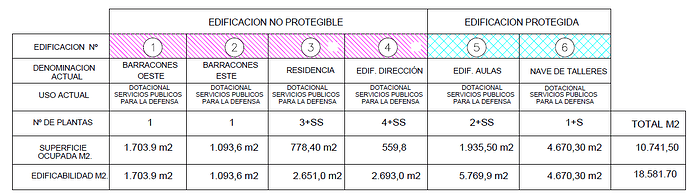

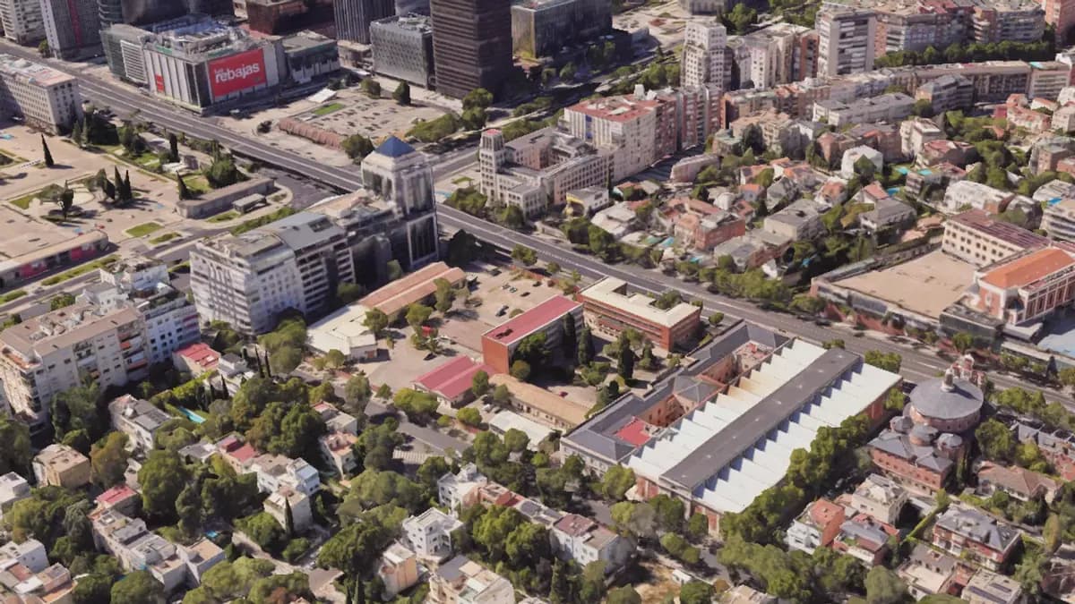

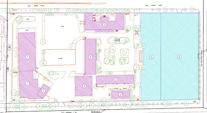

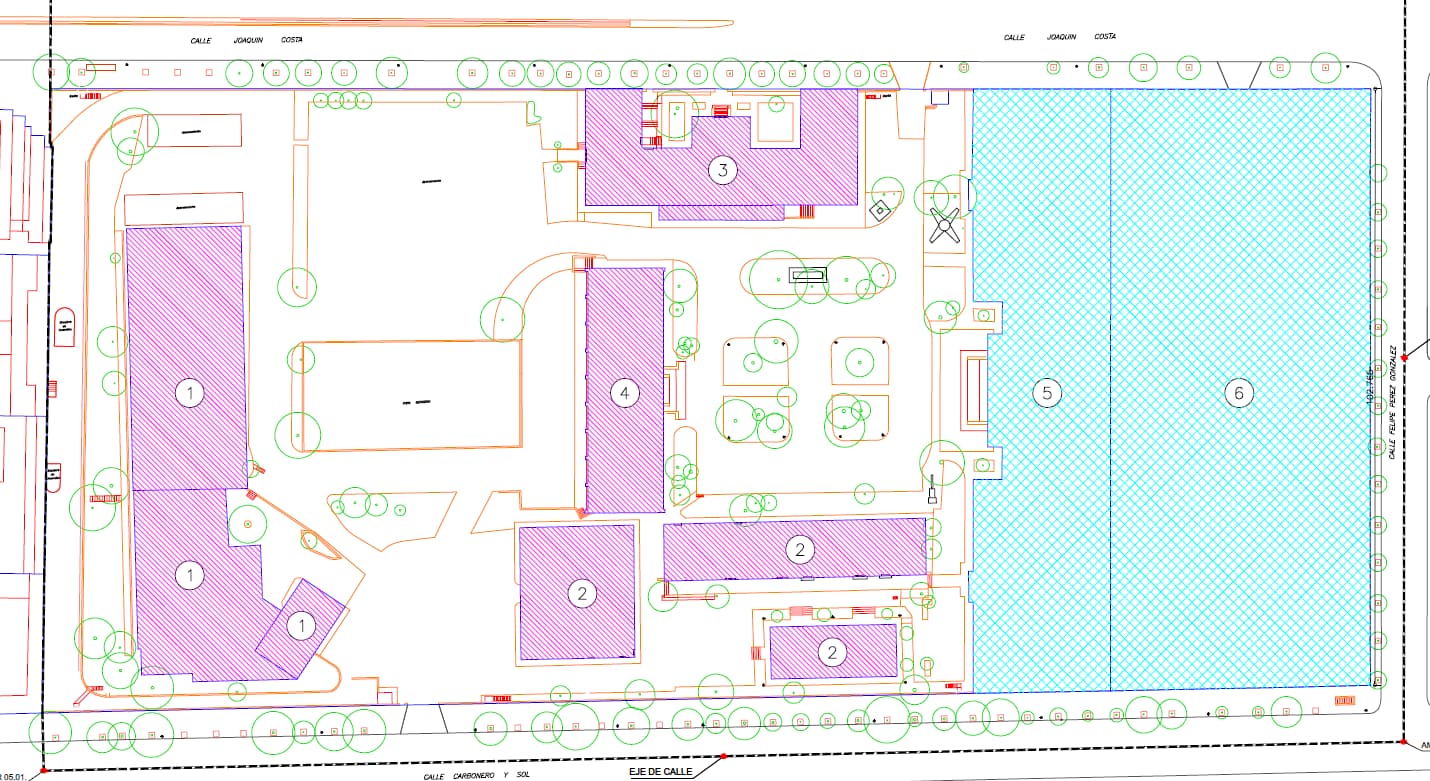

La protección de los edificios existentes en nada implica que se tenga que hacer un edificio en forma de C. Lo protegido está en el este de la parcela (azul):

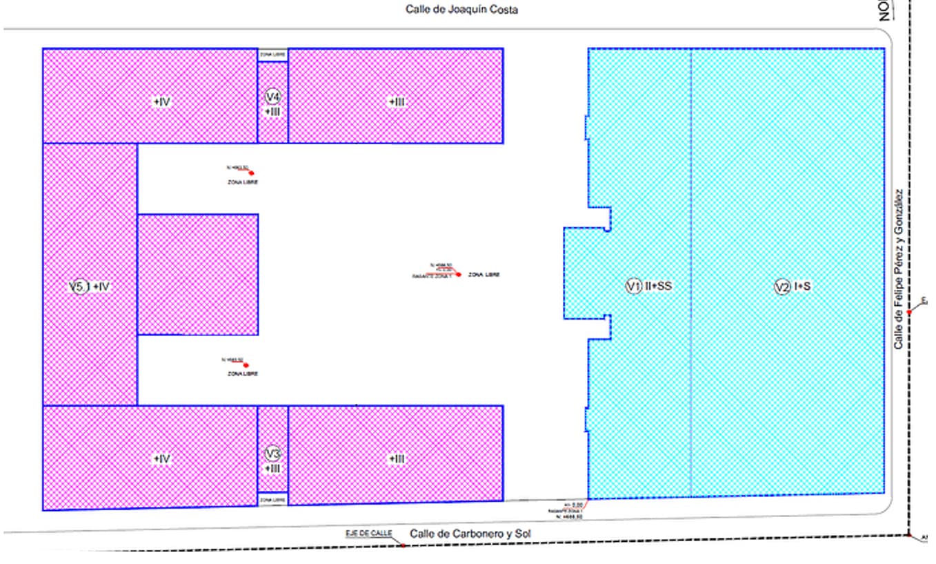

El edificio en forma de C en nada integra algún volumen protegido:

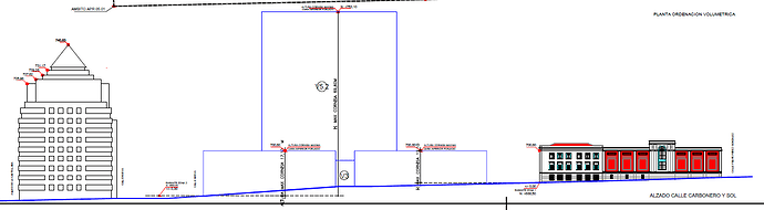

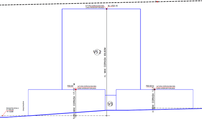

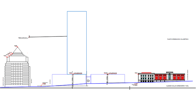

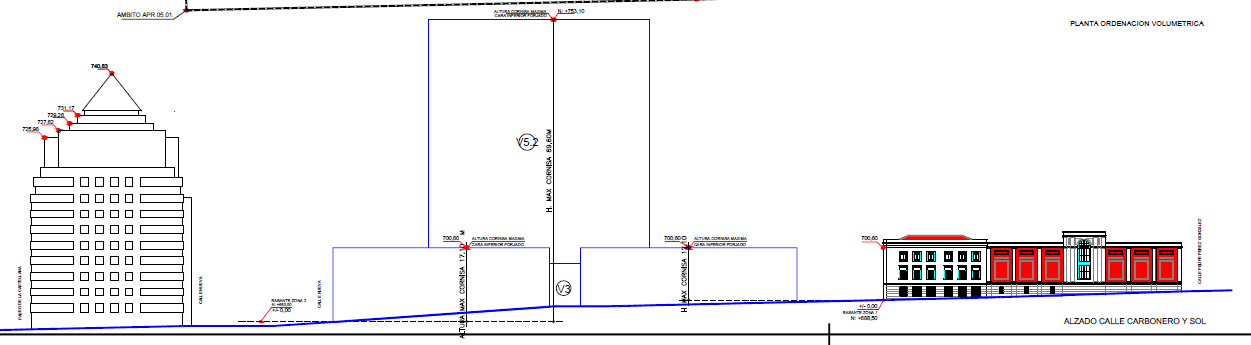

Ojeando el expediente se ve que el edificio tendría 69,60 metros de altura:

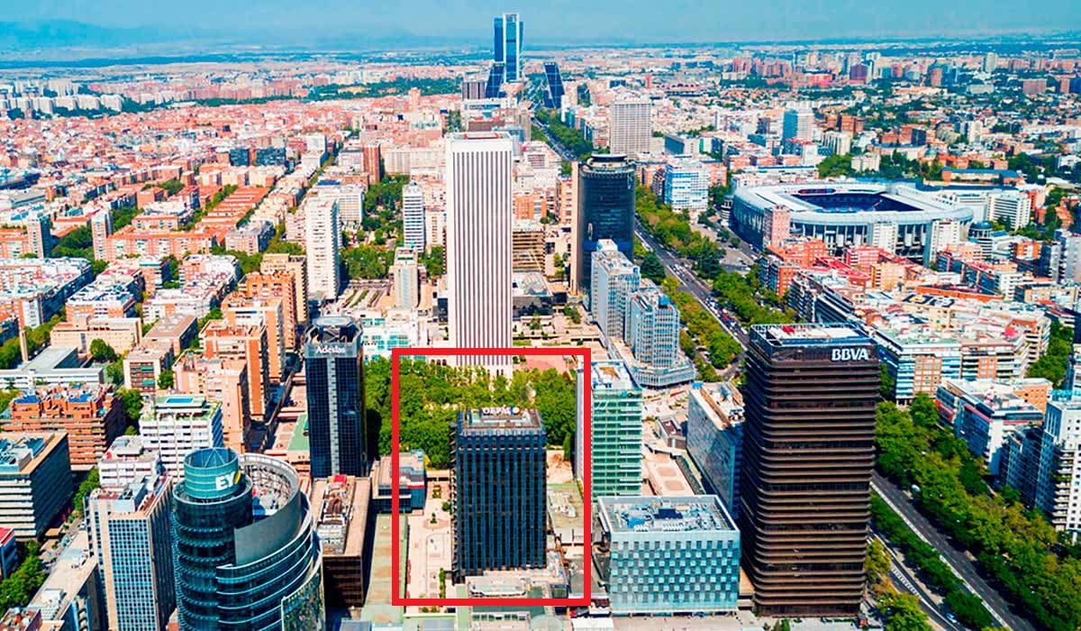

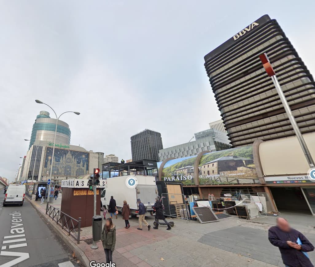

Va a ser algo casi igual en volumen a la Torre Negra de Azca de 70 metros:
