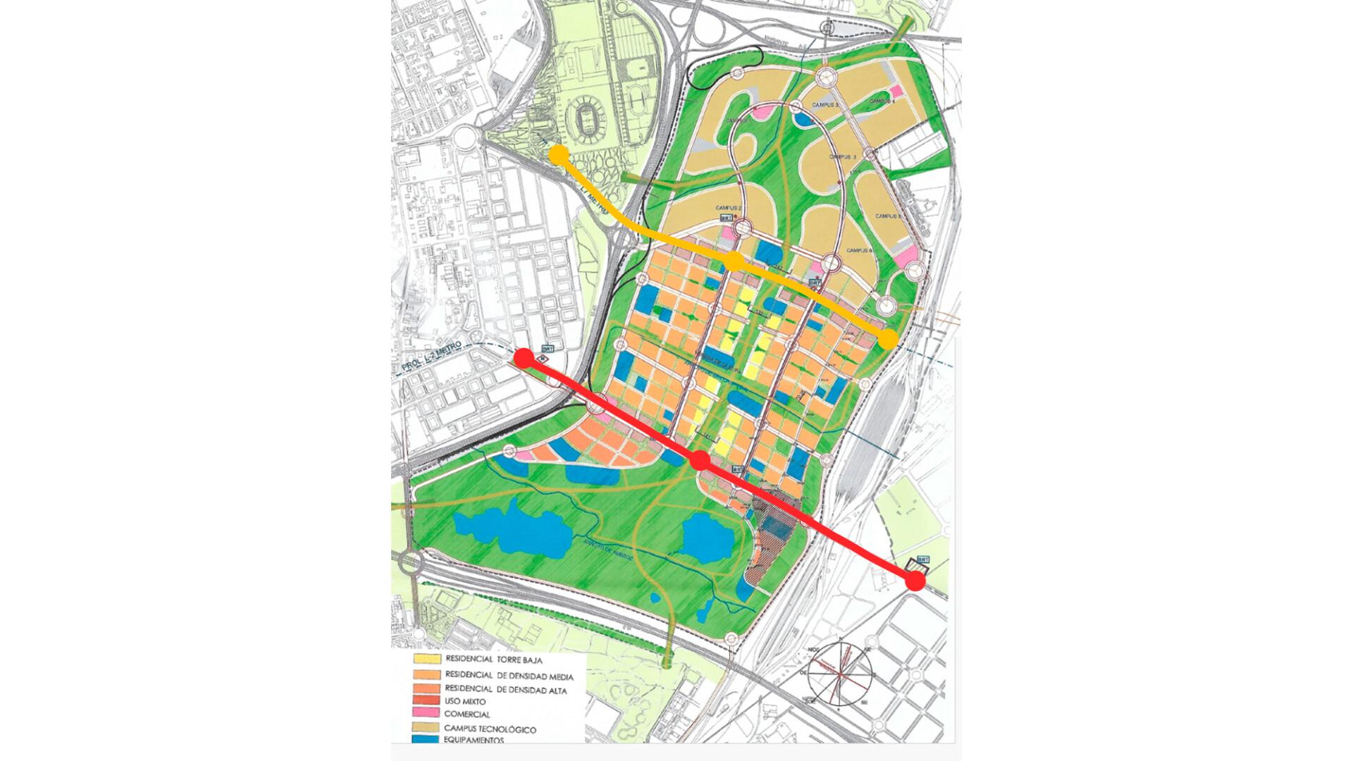

En el mapa se ve que la parada de metro de la L7 la quieren poner más en medio, en vez de ponerla más cercana a las vías de tren (para conectar con un futuro cercanías) y otra más cercana a la M-40. Yo he visto que la Comunidad de Madrid ha dicho que no va ampliar la L2 porque es muy caro, por lo tanto interpreto que no quieren ampliar la L2.

2.- Ya sé que la L7 atraviesa este barrio pero lo que yo he comentado es que la estación que proponen se situa en medio del barrio en vez de aprovechar para hacer una futura parada de cercanías, si no ves la estación que proponen puedes hacer zoom y la verás. En ningún momento he dicho que no vayan a poner paradas en el barrio, de lo que me estoy quejando es que podrían hacer dos paradas en vez de una.

No me gusta nada. Sobre todo ver que se desconecta el campus tecnológico con el desarrollo residencial. Y que el campus tecnológico parece que pretenden ser todo edificios aislados entre si con su parcela y su cerramiento exterior.
Efectivamente no es una centralidad. Es un barrio+ un parque tecnológico típico.
Esto es lo que pretenden en la parte norte:
No es lo que yo entendería por una centralidad. No entiendo muy bien, creo que el ámbito tiene una potencialidad enorme. Su ubicación es inmejorable de cara al futuro. Creo que hay que ser más ambiciosos.
Lo lógico es desarrollar el ámbito con un sistema focal, en el que la mayor densidad se situé en los nodos de transporte. Y no zonificar los usos. Tampoco hace falta que la retícula residencial sea ortogonal.

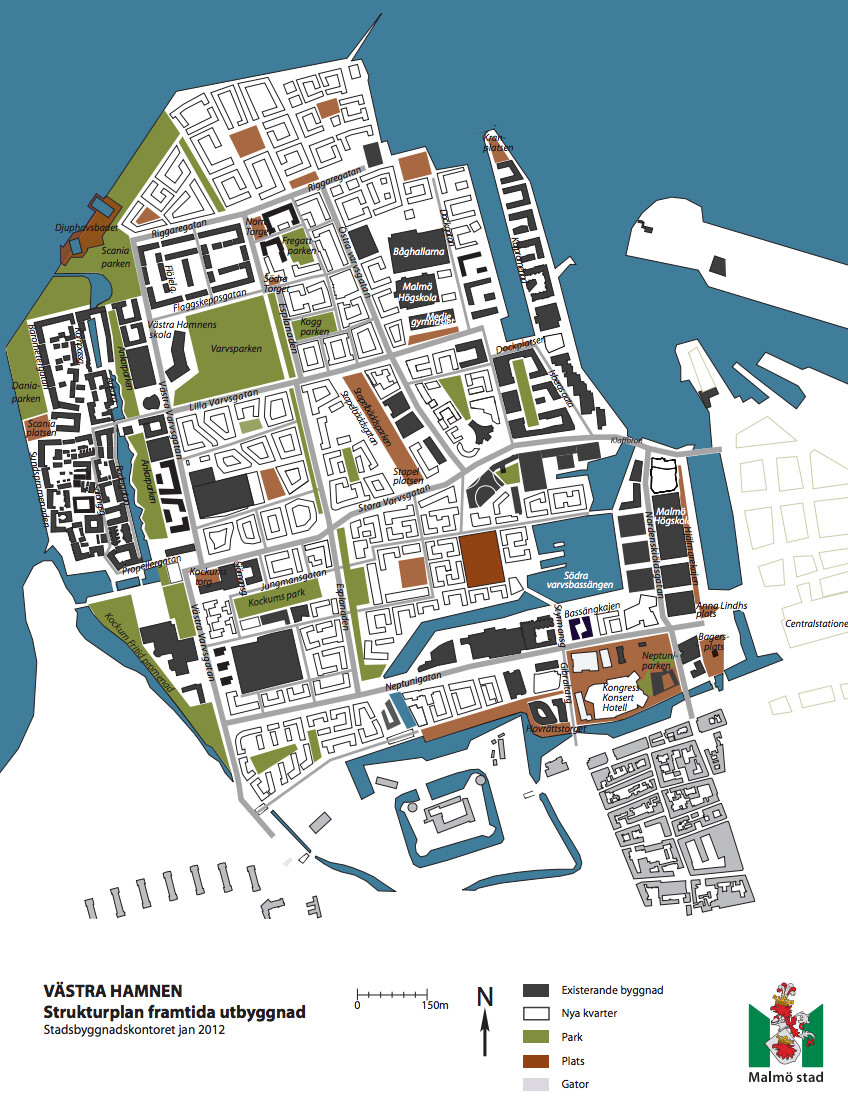

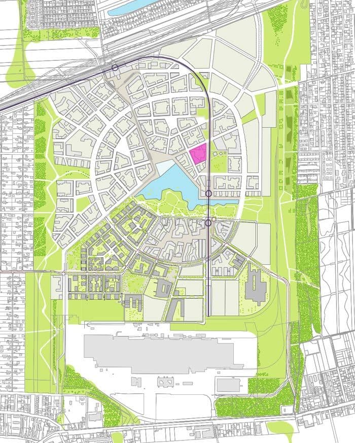

Pongamos algunos ejemplos interesantes:
Aspern Seestadt, Viena
Västra Hamnen, Malmö
