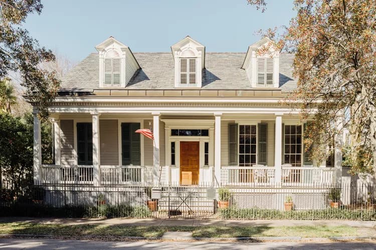

No, si yo lo preguntaba por que la gran mayoría de casas norteamericanas se siguen haciendo en estilo colonial o de rancho, que representa una larga tradición americana que data de la Nueva Inglaterra y Virginia colonial a principios del siglo XVII.
Ahí tienes una construcción tradicional, de madera, estandarizada, economica, liviana, altamente industrial…
Sería exactamente lo que enamoraría a los arquitectos modernos? Pues no, es un ejemplo que incomodaba enormemente al movimiento moderno, era un estilo tradicional.

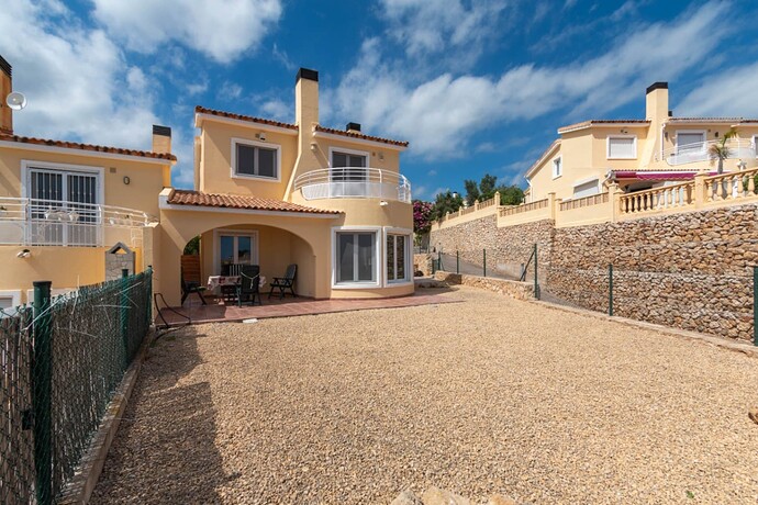

En España también se construyen casas así, pero muchas de las modernas que se construyen, como las de Tuñón, recuerdan más a la mucho más sencilla vivienda tradicional de aquí en materiales y volúmenes. Por cierto, en Norteamérica también existe el concepto de McMansion
Bueno, nosotros intentamos copiar esa forma de vivir con nuestros chalets, que debe de ser la tipología unifamiliar que más se construye en España, y suelen ser muy muy malos.
Es nuestra interpretación mediterránea de los cottage y esas casas norteamericanas. Nuestra costa está a reventar de esa tipología.

Muchas promociones y chalets nuevos por toda España tienen molduras, balaustradas y estatuas de leones en la verja. La arquitectura tradicional local no podía ser más diferente.
