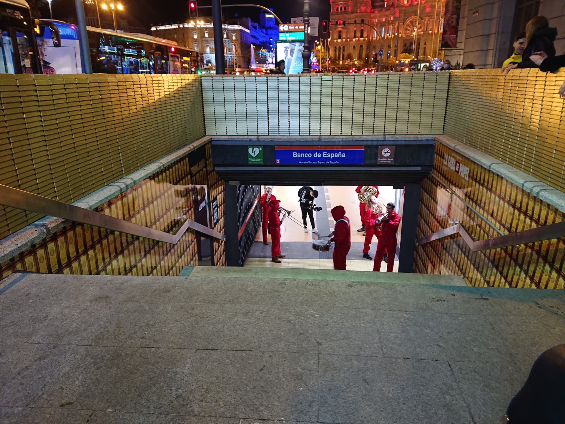

Comentar, la estación de banco de España hoy además de tener la decoración un tanto kitch estaban grabando algo y había música en directo, más en concreto, el Bella chao
https://www.instagram.com/reel/CXB8YV_IuxG/?utm_medium=copy_link

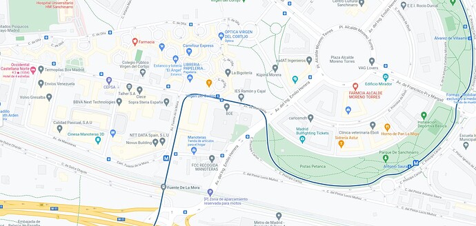

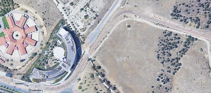

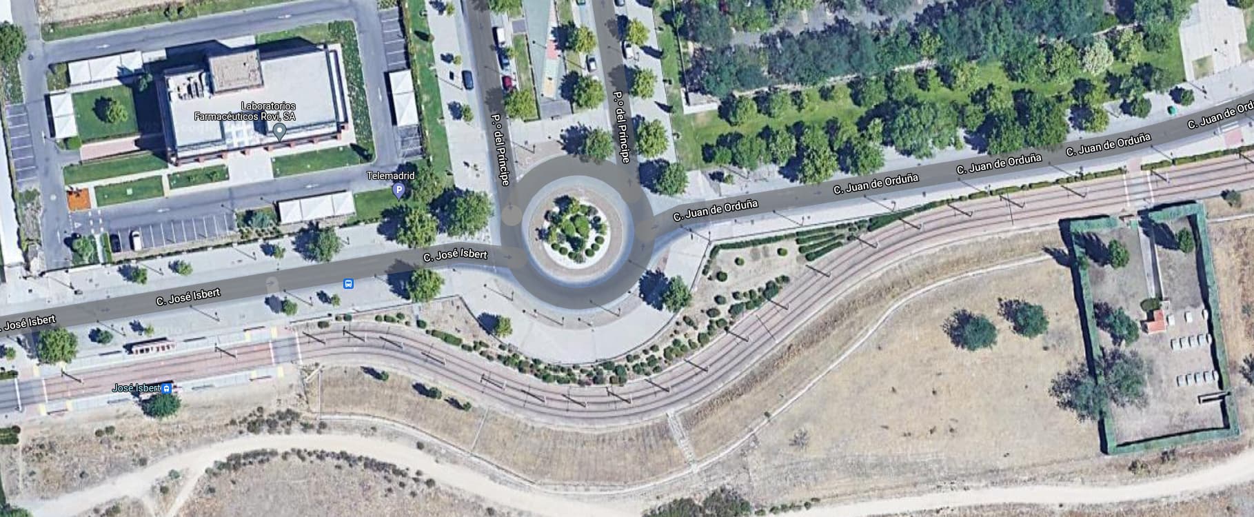

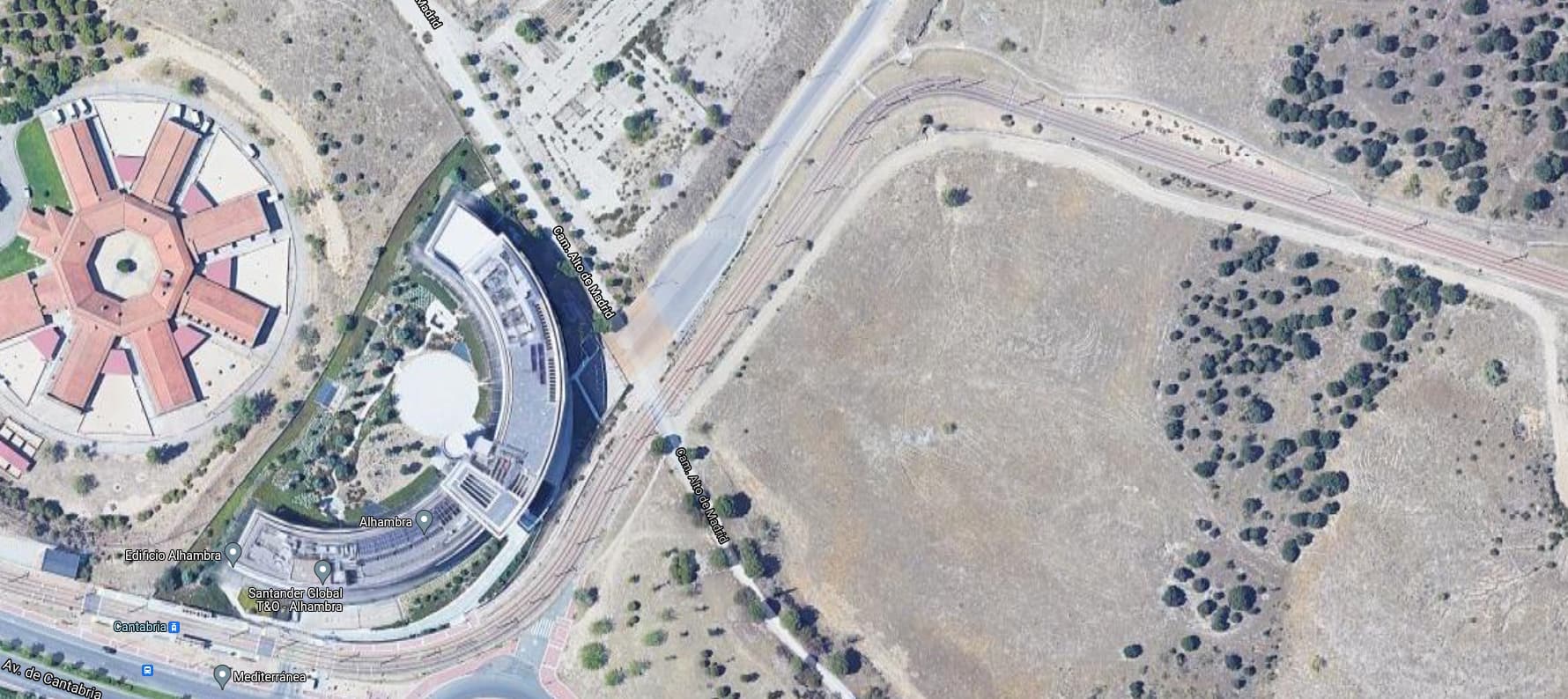

Pero no es una mierda por ser tranvía, es una mierda por la ejecución pésima que ha tenido. Líneas periféricas, en núcleos urbanos sin consolidar (Las Tablas) o muy alejados (Boadilla). Tiene conexiones pésimas (Colonia Jardín está en mitad de la nada, igual que la estación de Las Tablas). Son lentos, principalmente por su trazado (véanse las fotos adjuntas), pero también por sus estaciones en medio de la nada (esto va principalmente por ML3). Tienen muchas estaciones subterráneas, lo que lo hace casi igual de caro de construir que un metro pero sin la misma capacidad, y le quita el atractivo al tranvía de tener sus estaciones a pie de calle, de ver la ciudad mientras circulas y no tener que bajar al andén.

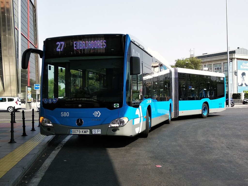

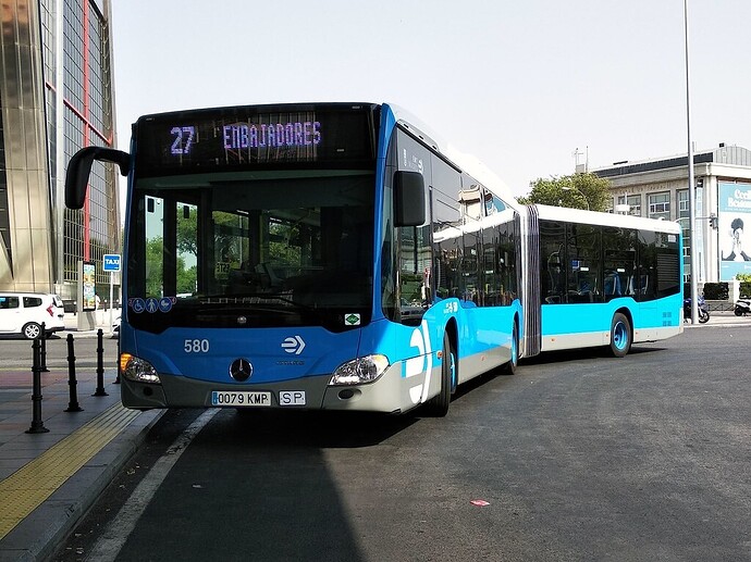

Los articulados de la línea 27 (Mercedes-Benz Citaro G GNC) miden 18.13 m y tienen capacidad para 143 pax, una densidad de 7.89 pax/m.

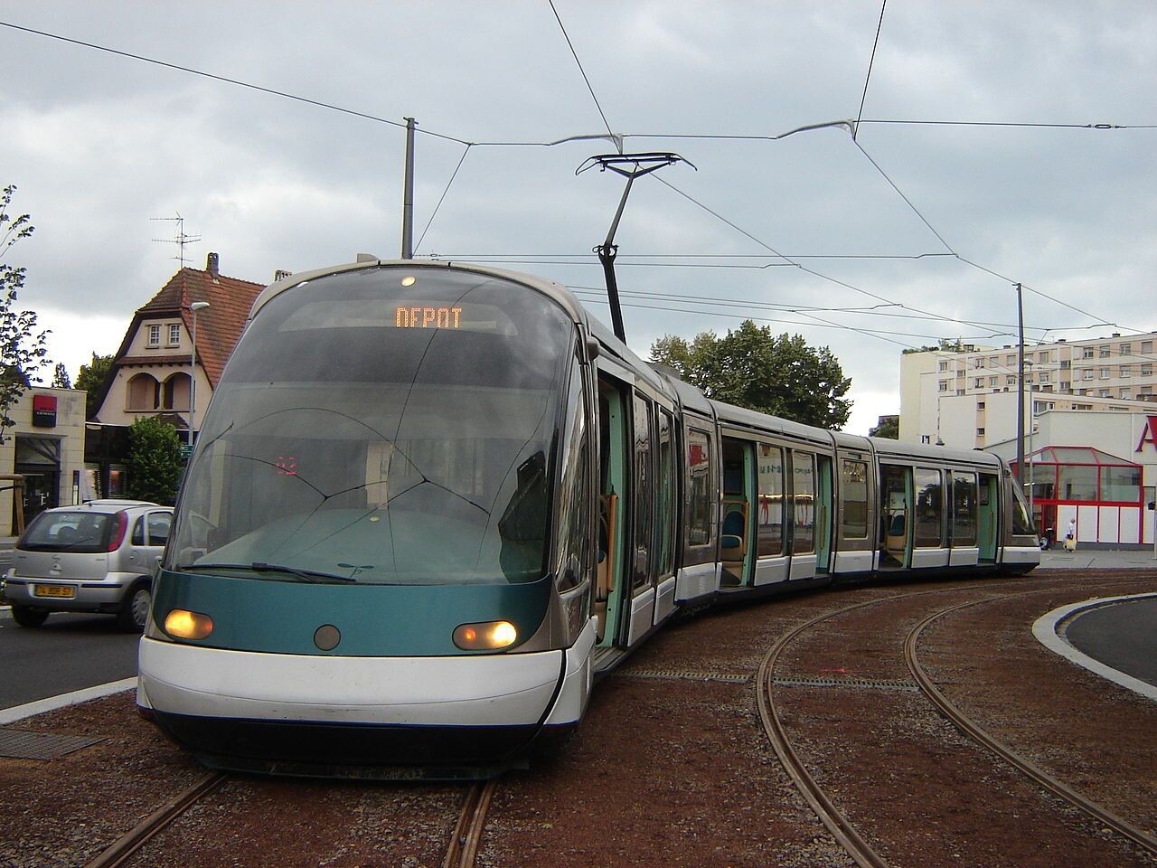

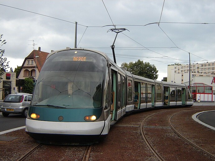

Por otro lado, los que operan en Estrasburgo que son también de gálibo estándar, los Eurotram, en su formación de siete módulos: 285 pax / 33.1 m = 8.61 pax/m; y en su formación de nueve módulos 370 pax / 43 m = 8.6 pax/m.

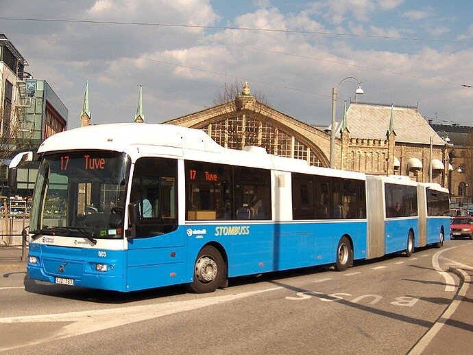

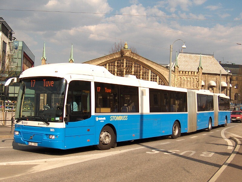

Los buses biarticulados Volvo 7500: 165 pax / 24 m = 6.88 pax/m.
Con lo que concluimos que incluso los mejores buses articulados y biarticulados se quedan un poco cortos en densidad de ocupación con respecto a los tranvías. Eso sí, comparando los modelos que tenemos actualmente en Madrid sí que salen ganando los buses articulados.

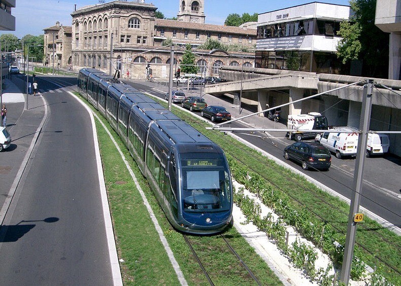

El tranvía desgasta mínimamente el asfalto (si lo hay). Y digo si lo hay porque también puede circular por plataformas ajardinadas, que en caso de estar ejecutadas correctamente absorben gases de efecto invernadero, palian el efecto isla de calor y tienen una función de drenaje, además de ser mucho más bonitas a la vista. Otro beneficio de las plataformas ajardinadas y/o las vías es que son bastante menos invadibles por cosas que no sean un tranvía.
