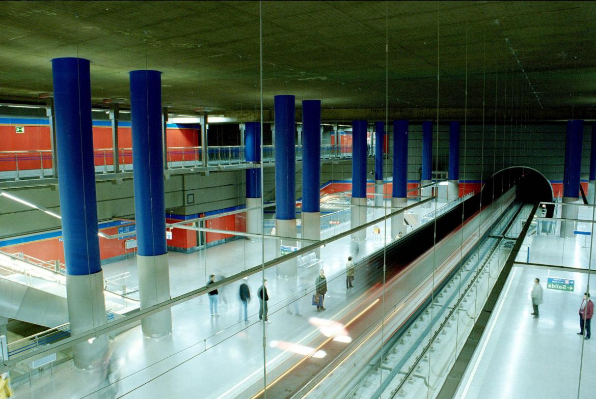

En esta imagen se adivina al fondo la parte extra de andén inhabilitado por mamparas de la línea 4 en Mar de Cristal

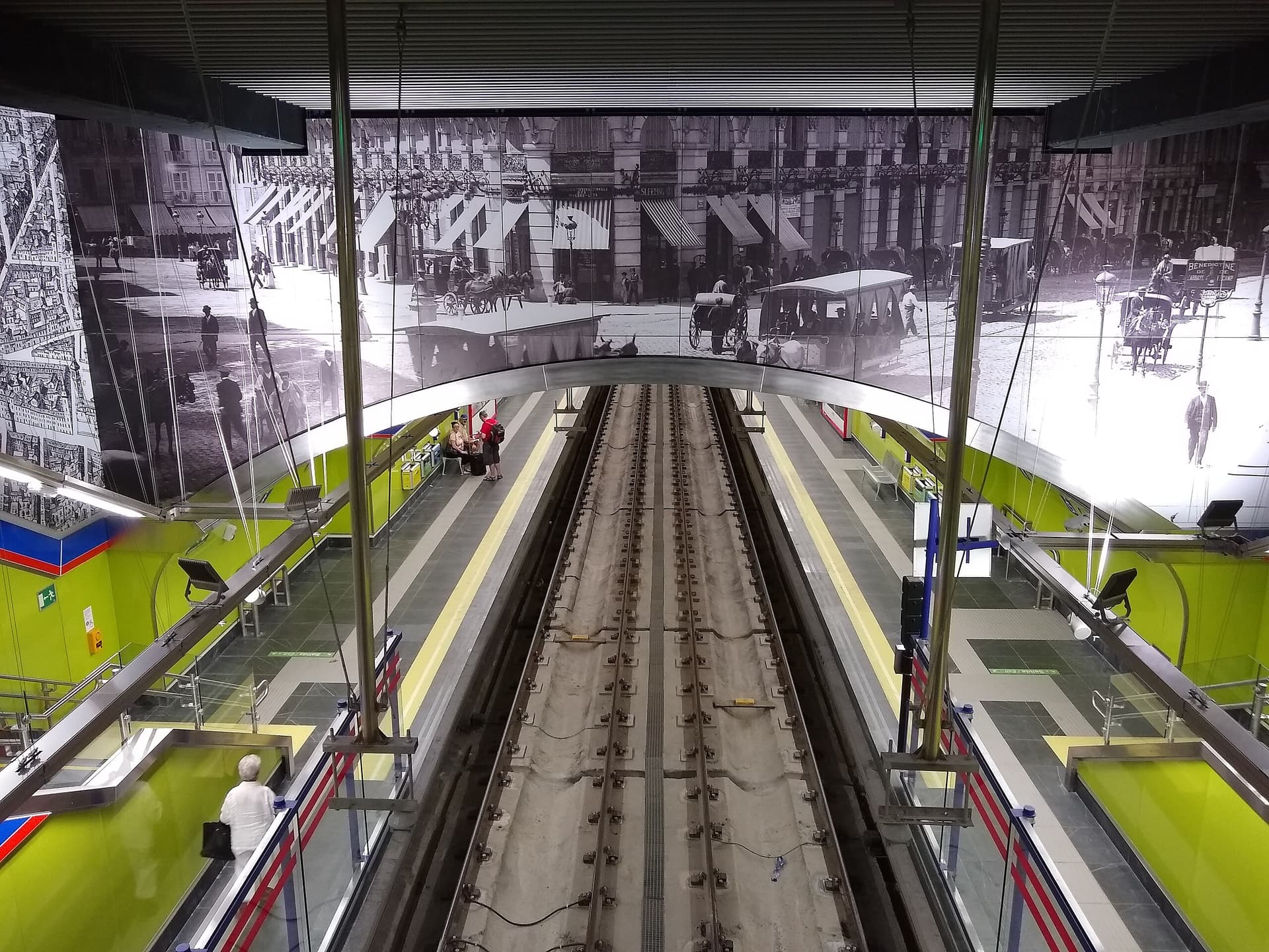

En Sevilla también hay zona de mamparas

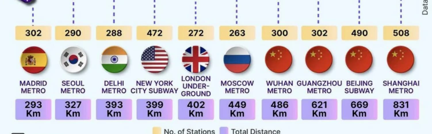

Con estos datos NO ENTIENDO que el metro se tenga que ampliar.
Se tendría que destinar todo el esfuerzo en aumentar usuarios (700m es muy poco).
Ampliando el metro se amplía el número de usuarios
Obvio, me refiero a rentabilizar km y dinero invertido.
Puedes ampliarlo hasta superar al de Shangai, seguro que siempre ganas algún viajero.

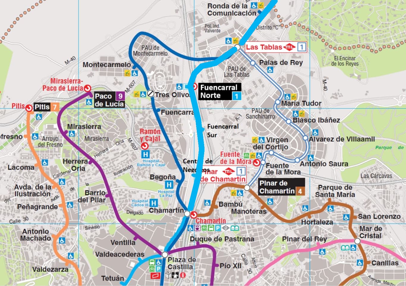

Me alegra que por fin se plantea algo coherente (llevar la L4 hasta Chamartín). En el caso de la ampliación de la L1 por MNN, ojalá la hagan por Las Tablas Oeste en vez de solaparla con el cercanías
El problema es que para eso tendrías que liberalizar parcialmente la edificabilidad del suelo, y construir grandes edificios cerca de las estaciones deficitarias, pero ya sabes que el gobierno regional eso de la libertad sólo mola en campaña electoral
No tiene por qué, todo depende de cómo planteen seguir con la L1.
Si mantienen el trazado entre Plz Castilla y Chamartín, el andén de la L1 se mantiene y tiene que hacer un giro “brusco” hacia MNN pasada la estación, por lo que la L4 debería usar el anden que mencionas.
Pero si modifican el trazado de la L1 para que llevarla hacia MNN sea más sencillo (desde el punto de vista del trazado), esta usaría el andén libre en sentido Norte-Sur, el paralelo a la L10; y al usar la L4 el recorrido de la L1, pasaría a usar el actual andén sentido Oeste-Este, dejando libre el que estaba previsto para la L11.
Ezquiaga lo planteaba en su plan municipal.

A mi esta propuesta me genera muchas dudas y no entiendo muy bien el razonamiento.
¿Por qué la L1, que es una línea de gálibo estrecho, en vez de crear una línea nueva como querían hacer? ¿Por qué no usar la L10 como originalmente estaba planificado y segregar el tramo actual a partir de Chamartín en otra línea o funcionando como un desdoble de la 10?
¿La L4 quieren llevarla a Chamartín? Entiendo que usará el trazado actual de la L1. De ser así ¿qué harán con los andenes y 2 vías que les van a sobrar en Pinar de Chamartín?
¿Cómo van a orientar la L1? Actualmente la L1 tiene configuración este-oeste en Chamartín. ¿Mantendrá su anden actual y después de Chamartín girará al norte (algo parecido a lo que hace ahora en Bambú)?
Me da la sensación que ha sido una ocurrencia o un capricho y me parece bastante ilógico. Sobre todo teniendo en cuenta que la L1 es de gálibo estrecho.
Sigo pensando que lo mejor sería llevar la L1 hacia el este o dejar que finalice en Pinar de Chamartín. Y que de MNN se encargue una nueva línea o un ramal de la L10.
El capricho fue esa ‘primera linea automatizada de Madrid’ que, con la renovación de la L6, ya no sería tal cosa y por lo tanto pierde su razón de ser, quedando en una linea sin ningún tipo de continuidad. Es lo que pasa cuando los proyectos se idean desde la visión publicitaria. Así que ahora tienen que plantear algo factible. Yo tampoco entiendo lo de priorizar la L1 antes que la L10, cuando la disposición de los andenes en desuso de Chamartín te permite amoliar ambas lineas. Pero bueno, que en unos meses volverán a cambiar de idea. Capaces son de cascar el Bus Rapid y dejar el metro de lado.
