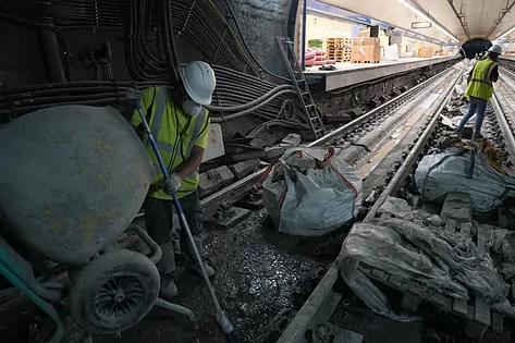

Tres meses, siete kilómetros y 28 millones de euros para reformar la línea 1, la más antigua del Metro de Madrid
Lo que no entiendo es porque esa sustitución de balasto por vía en placa no se llevó a cabo en el cierre por mejora de 2016…
Porque se hicieron cosas distintas:
Las actuaciones de mejora que se realizarán en esta primera fase, que cuentan con una primera inversión de 37 millones de euros, consisten en la impermeabilización y consolidación del túnel en el tramo Cuatro Caminos-Portazgo, uno de los más antiguos de toda la red de Metro (inaugurado el 17 de octubre de 1919).
Este túnel será reforzado mediante inyecciones de cemento y proyecciones especiales de hormigón, además de sustituir la catenaria convencional por una catenaria rígida, mucho más moderna.
Con esta intervención se pretende aumentar la calidad del servicio que presta Metro y contribuirá a reducir considerablemente las incidencias que se puedan producir por causas relacionadas con la catenaria (elemento de donde toma el tren la energía eléctrica para su funcionamiento).
Sé que se hicieron otras cosas, mi pregunta y mi duda es porque no se aprovechó ( de ser posible) para llevar a cabo todas las actuaciones a la vez y no tener que volver a cerrar 7 años después.
Quizás no les daba tiempo de hacerlo todo, no crees?
No lo sé, supongo que cabía la posibilidad de cerrarlo un período más largo y acometer todas las actualizaciones necesarias y así no tener que cerrar de nuevo pocos años después. No crees? Sólo planteo preguntas, desconozco si fue por temas de imposibilidad de llevar a cabo todas las actuaciones a la vez, por no haber estudiado bien el tema o por lo que fuera. Pero es una de las líneas que se ha renovado hace menos por eso comento esto.
