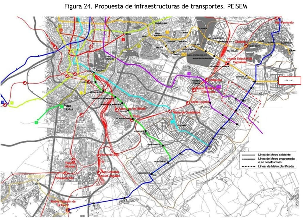

Era lo previsto en el PEISEM (línea Atocha-Valdecarros)
El PSOE lo llevaba en el programa electoral de 2023 (y no se si alguien más lo habrá propuesto)
