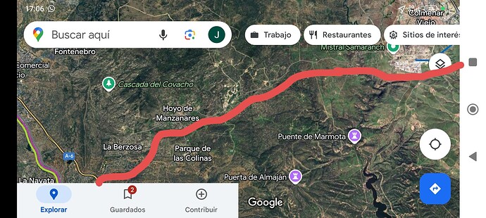

Ese trazado pasa por el norte del Monte de El Pardo, pero atraviesa de lleno el Parque Regional de la Cuenca Alta del Manzanares, parte del mismo corredor natural y con unos valores ecológicos muy similares. Si alguna vez has recorrido la carretera que une Torrelodones, Hoyo de Manzanares y Colmenar Viejo, lo habrás visto con tus propios ojos. Si no lo has hecho, te animo a que lo hagas, es preciosa. El impacto medioambiental de una alternativa como esa sería brutal, no me parece asumible.
El cierre de la M-50 será un costosísimo y complejo túnel o no será.

Pero volviendo al tema de la M50, podría realizarse más o menos paralela a la M618. De ese modo iría por zonas más o menos urbanizadas cuyo impacto sobre el terreno no supondría un ataque ecológico.
No pasa una DIA ni por casualidad.
Cerrar la M-50 es traspasar el problema de la A-6 a la carretera de Colmenar y lo que es peor a la A-1. Ambas colapsadas ya en hora punta.
Cualquier variante de la M-50 en superficie no pasaría una declaración de impacto ambiental. Y en túnel habría que ver cómo lo soportaría los acuíferos de la zona.

Que haya urbanización ( En la mitad del trayecto hasta hoyo de Manzanares) y una carretera de doble dirección preexistentes no implica que se pueda y deba hacer una autopista. No lo verás hacer en ningún pais civilizado.
A parte de que no moverías los problemas de tráfico a zonas aún más saturadas
Lo del ferrocarril , más de lo mismo. No estamos en el desarrollismo de los 60 en los que daba igual lo que construías y donde lo hacias
De hecho la meterías por medio del Parque Regional cuenca alta del Manzanares y al lado de la zona más protegida. además de forma parte de la red nacional de reserva de la biosfera

Pues mira gracias por la documentación así lo que deja claro es que habría que hacerlo por el norte de la M618.

En superficie no se va a hacer porque ya hemos dejado claro que no pasaría jamás una DIA. Las infraestructuras son necesarias, pero no a costa de seguir degradando espacios naturales.

¿Quién ha hablado en ningún momento de que sea en superficie? Yo estoy intentando no meter un túnel por el medio del Pardo
En toda la discusión quedaba claro que te referías a superficie.
Pero si fuera lo que dices, estás cambiando un túnel por un trayecto corto en el Pardo por un gran túnel en un parque regional y reserva de la biosfera
Un túnel de altísimo coste económico y ambiental. Habría que ver donde se deposita toda la tierra extraída, las torres de ventilación y poner en riesgo todos los acuíferos de la zona.
